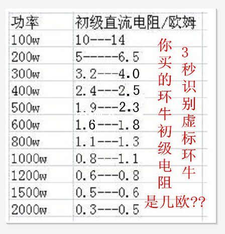

本帖最後由 gapson 於 2017-5-12 01:31 編輯
雖然我以後未必出post,不過以下係小弟一些記錄,希望幫助到大家:
環牛 真假,值得一看
http://www.geek-workshop.com/thread-59-1-1.html
https://hifiduino.wordpress.com/2015/06/14/dam-1021-r2r-more-mods/
記得提供:
帶戴後 va
設定初級阻值多少
真情提示:500W环牛初级电阻2欧...600W环牛初级真流电阻是1.8欧...800W环牛初级电阻是1.3欧...铜线越粗初级电阻越小..反之初级电阻大那该环牛用的铜线直径就很细......买之前你先问一下他环牛二个红线,接220伏的二个红线的:直流电阻是多少欧(用数字万用表立马量到...如不是上面数值那你买了就亏了...环牛初级和次级之间的屏蔽层引出线---你买的环牛上有吗? 如没有:那你装箱怎么接地处理? 如买了就亏得大了......
           本店环牛初级次级都是纯铜线,初级次级之间用铜网屏蔽层引出线在二根红线旁边,600W环牛的初级电阻是1.8欧,,600w环牛判断:用一个数字万用表量环牛上二个红线的直流电阻:数值应该是1.8欧...如电阻2.5欧那就是假600w环牛...当心用假380w的牛(内阻2.6欧)冒充600w的货..买前问清楚
