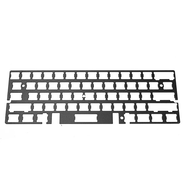

作者: 風十三    時間: 2018-3-13 10:43
回覆  風十三
WASD keyboard 有賣嗰隻工具, 但都只適用於無定位板或定位板開窿較大的keyboard
filco  ...
josephchoi 發表於 13/3/2018 09:23
咁樣算唔算見到,蓋釣?
    https://photos.app.goo.gl/CY0D2o7yUmj8mqVG2
作者: josephchoi    時間: 2018-3-13 10:58
回覆 23# 風十三
應該開唔到, 要好似下圖呢種定位板, 個窿左右邊有預留小小位既至得
作者: 風十三    時間: 2018-3-13 11:02
回覆  風十三
josephchoi 發表於 13/3/2018 10:58
    咁我明白了
