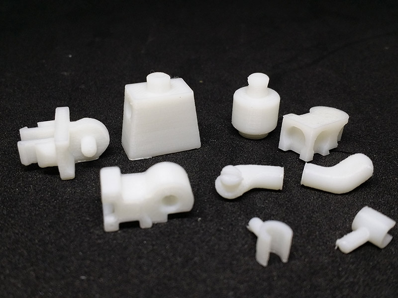

做左一個1:1 Lego人仔. 分件方法和活動關節同真實的Lego 一樣. 只是有一些地方因應機器的能力略為修改。
Slicer--- Kisslicer 1.4
layer thickness--- 0.1mm
Material---ABS
新鮮出爐.

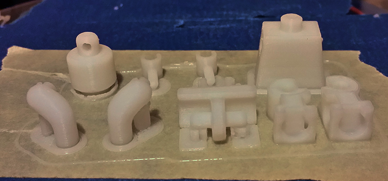

當然要拆support.
拆完support準備合體.

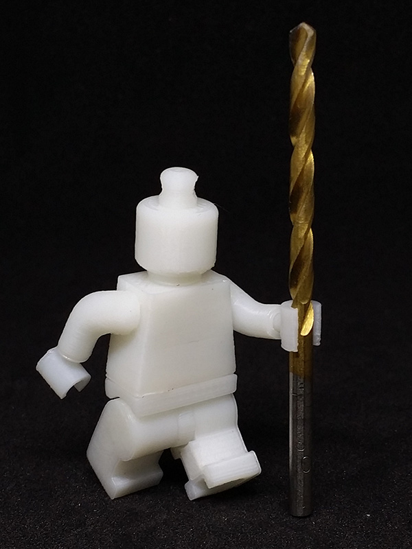

"橙仔"完成!
橙: "我新來的,多多指教."
白兵: "新仔, 等我教你做人道理."
橙: "其實我係Jedi 唔好意思,借件裝甲用下."
橙: "唉, 唔記得換埋件衫tim."

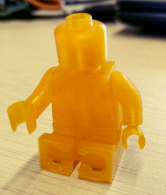

印了一個0.2mm PLA, 當然比0.1粗糙, 而且join位要花多些時間執才可組合. 但個人認為也可接受.

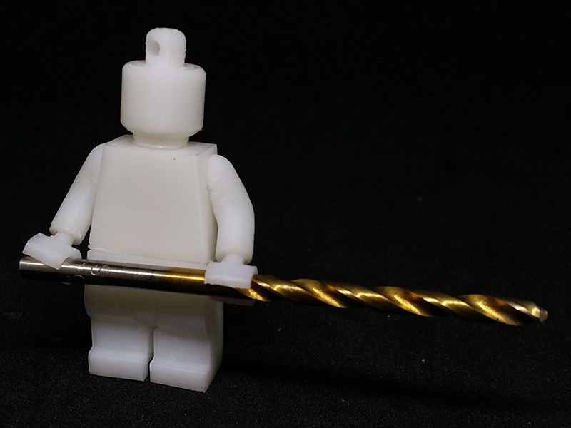

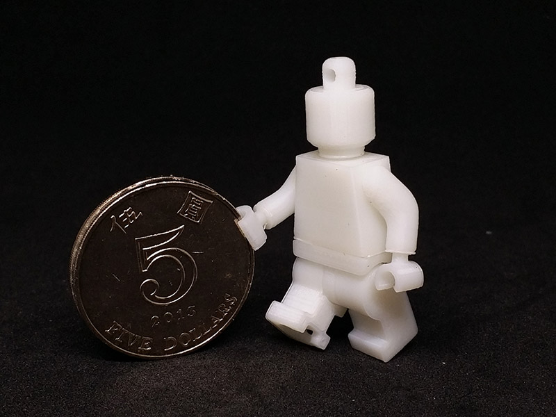

又食老本, 整左一個匙扣版。主要改動是頭改用2mm螺絲固定, 腰和身體改用倒勾永久接合。
20160622_221006.jpg 20160622_221907.jpg 20160622_225247.jpg 20160622_225507.jpg 20160622_225742.jpg
http://www.thingiverse.com/thing:1639947
Printer: Phineas 3DP
slicer: Kisslicer
material: T-PLA
nozzle: 0.4mm
Layer: 0.1mm
infill: 20%
loops: 2
support: on
