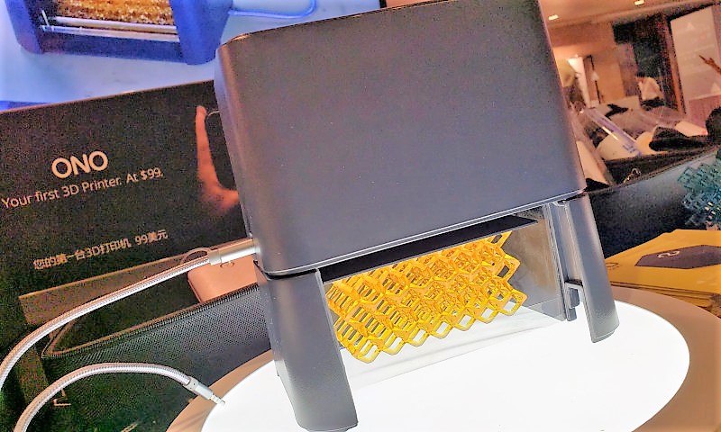

雖然呢個係 old news, 但呢檀野就來上KickStarter. 睇下會唔會又係一個騙局
http://www.olo3d.net/
各位Chings 有乜睇法?

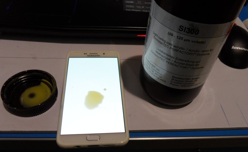

用透光包裝瓶一定唔系可見光Resin 伏味好重
出於好奇特登拿D Resin 用手機試下可唔可以固化
結果系照左10分鐘一D定型都冇
部手機系samsung A9 開到最光白色測試
證明手機系冇/極少紫外光輸出
圖片附件: Sam_7590.jpg (2016-3-23 10:37, 40.18 KB) / 下載次數 77
https://www.hkepc.com/forum/attachment.php?aid=1875171&k=6dfc6cfcd95c0d04a7a1696eacba6e95&t=1781489860&sid=3NrK2ozKKL
作者: ustkl    時間: 2016-3-23 10:59
回覆 41# felihea
Ching 真勇, LCD/ OLED應冇乜UV射出
佢話用果D係可見光resin. 但我又很好奇為何用半透樽裝。

作者: super_fatman    時間: 2018-4-15 20:09
有係 香港春季電子展 擺檔
https://www.techritual.com/2018/ ... mp;utm_medium=gplus
圖片附件: Honeyview_20180413_123409.jpg (2018-4-15 20:09, 139.15 KB) / 下載次數 70
https://www.hkepc.com/forum/attachment.php?aid=2053010&k=d60dd7f292f3edf4ae783ec040d018fa&t=1781489860&sid=3NrK2ozKKL
作者: ustkl    時間: 2018-4-15 22:04
本帖最後由 ustkl 於 2018-4-15 22:05 編輯
"產品現正準備量產出貨"
騙子厚面皮是必要的
港珠很易騙
作者: Super169    時間: 2018-4-16 11:46
