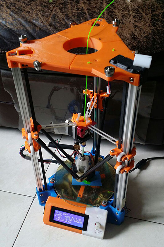

各個ching,我的Flying extruder 已經完成,有興趣 Load 下來試試。已經用緊,用了幾天,看來不錯。
http://www.thingiverse.com/thing:1498859
1) 有手動推動膠料功能。
2) 可單手換料。
3) 有近端送料的好處,未買軟料測試,應付會有幫助。

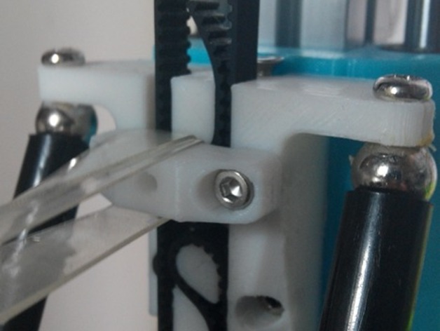

小小提議
可唔可以用連接軌道同皮帶個4個螺絲孔做連接?
感覺可以提升兼容性(尤其係mini kossel同佢堆變種機)

見到另一種flying extruder設計
的確如同我之前所講,用皮帶位個螺絲做連接頭
http://www.thingiverse.com/thing:1357140

已經做左個Adapter,各位 Ching 吾想拆機再裝Carriage,試下這個。
http://www.thingiverse.com/thing:1499900

暫時來講,主要係出料好左,吾會因為條膠管在高位時彎曲度比較急時加大阻力。

這個便變成近端出料,但Detal的好處是運動部份輕,可以快速移動,如果做近端,加上馬達會太重,離心力會很大。只可以行慢速。
但flying的重心在中心點,即使個effector好快移動,但個exturder只移動很小,所以沒有離心力的問題。可能對馬達會負荷大些小,但由3個馬達平分,應該不會太大。暫時未發現問題,可能我的馬達全部都裝了風扇不等吹,吾覺熱左。

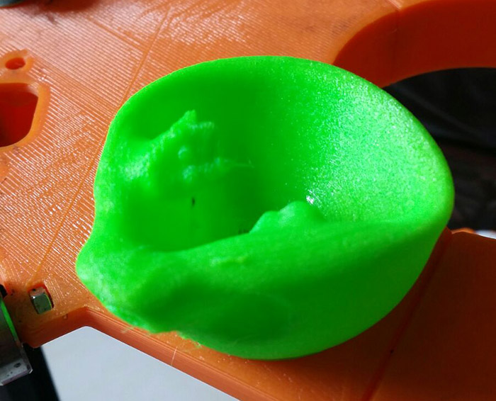

人fly 我又fly, 仲試埋軟料。

我都飛埋一份!多謝師兄個Adapter !
軟料應用!  Before / After

回覆 27# palpatrick
    改善不小,你印幾快?層厚?

作者: palpatrick    時間: 2016-5-14 16:48
0.2 mm layer
0.8 mm wall
20 m/s speed
230 ℃

回覆 30# palpatrick
我呢隻
0.1 mm layer
0.8 mm wall
18 mm/s speed
230 ℃
slicer cura
