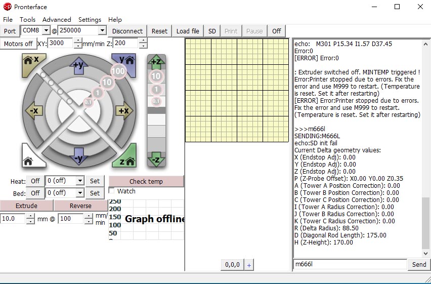

首先畫一個底部和X水平的正六角形, 對邊距離=Delta Radius厚約2-3mm
印完之後度對邊尺寸。如果 X tower A 面向的對邊距離短了多少就在 I (Tower A radius correction) 加返多少。
例如短了0.8mm 就打 M666I 0.8  反之多了0.8mm 就打 M666I -0.8
J(Y tower B) K(Z tower C)如此類推。
RichCattell Marlin
X tower A   M666I +- xxx
Y tower B    M666J +- xxx
Z tower C   M666K +- xxx
如果是用Smoothieware
X tower A   M665A +- xxx
Y tower B    M665B +- xxx
Z tower C   M665C +- xxx
最後當然要 M500 save eeprom
再印一個試下你會發覺改善不少

睇完你個pdf, 發現自已攪錯D野, 已更正。
A,B,C是smootieware 的value, marlin 是用I,J,K

我的Detal 機,在240mm時,XY 大約有1-2mm左右的差異,我是用赤兔主板的,有沒有方案可以改善?好像用不到樓主的方案。
作者: g2david    時間: 2016-5-14 23:10
The height of three endstops are not the same
作者: ustkl    時間: 2016-5-15 01:18
本帖最後由 ustkl 於 2016-5-15 01:31 編輯
回覆 9# g2david
調完之後D endstop 參數會唔同咗要調過, 可能四點永遠調唔返。所以要有可用的G29 autolevel 來修正。
