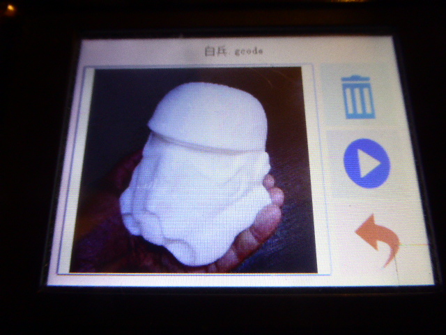

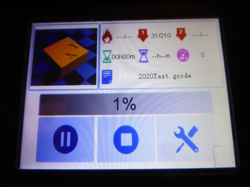

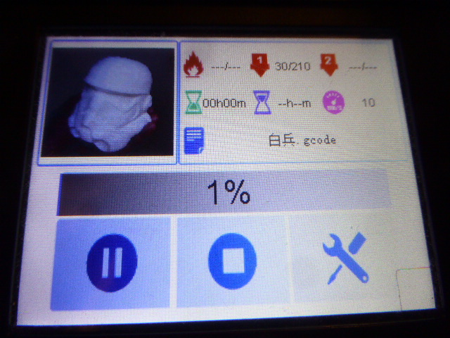

用左佢打印前可以preview到呢個gcode是什麼
打印中可以見到呢個gcode在印什麼
當然要自已加圖入gcode

1 該工具的功能是將gcode和圖片合併成一個新的gcode,而新的gcode可以通過赤兔主機板(固件版本 >= V1.3.8),及帶預覽的介面進行圖片顯示
圖片附件: P1270168.JPG (2016-7-14 19:29, 192.38 KB) / 下載次數 182

圖片附件: P1270169.JPG (2016-7-14 19:29, 202.49 KB) / 下載次數 177

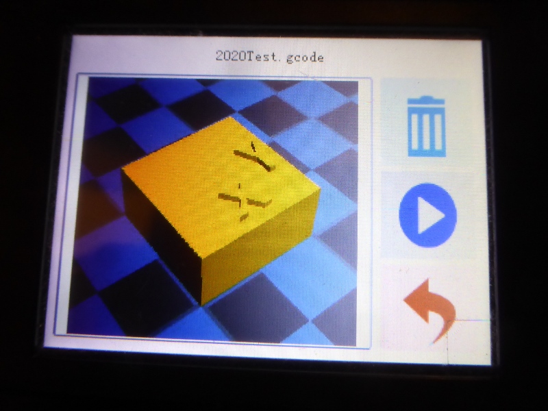

    可以去試試了
圖片附件: P1270172.JPG (2016-7-14 20:19, 158 KB) / 下載次數 168

圖片附件: P1270173.JPG (2016-7-14 20:19, 158 KB) / 下載次數 144
