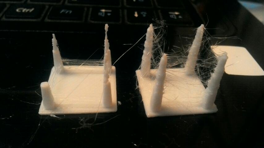

pla溫度200度, P_20170326_223204.jpg P_20170326_223248.jpg P_20170326_222559.jpg
由回抽1mm到12mm都試過,都冇咩大改善。
搞到鐵氟龍內管都死死地
請問應該點set.
thx all

拉絲呢樣野有N咁多個factor 造成。
slicer setting
溫度--越高越易拉絲
回抽長度, 太短會拉絲, 長到某程度變化不大。最佳值要試。 2mm to 10mm
回抽速度, 最佳值要試。 40mm/s  to 100 mm/s
Z-hop. 關會少些拉絲。
有些slicer 有Wipe功能,能減少拉絲
除左slicer setting 還有
料的特性,有D料點攪都會拉絲。
印咀質數。淘5元的印咀比個幾果D少拉絲。用舊了的印咀也易拉絲。
腸胃唔通,回抽打滑當然會拉絲。

回覆 2# ustkl
溫度由220-190都試過,190出膠唔順,200應係最好。
咀新換咗粒 不銹鋼咀,同原本冇分別。(請問賣咀推介邊間)
部機其它都set得7788,印出黎都ok.
係差回抽同個平台校唔平。
個平台就死症冇得醫,要等搞auto bed level.
個回抽請問仲有D咩可能性可以醫。

印呢個test model 要冇拉絲係好難, 雖然你呢個似乎拉多在D。試下印D實際嘅野睇下接唔接受倒。

印呢個test model 要冇拉絲係好難, 雖然你呢個似乎拉多在D。試下印D實際嘅野睇下接唔接受倒。 ...
ustkl 發表於 2017-3-28 09:47
    印lego都ok算唔錯,但多幾粒一齊印就會拉絲拉得好肉.

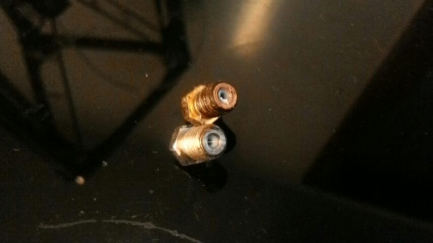

用個不銹鋼咀放慢到用10mm/s印。
回抽7mm
off左刷咀
開頭好似進步咗唔小,
以為搞掂之際...塞咗
Length: 7mm
Z Lift: 0.4 mm
Wipe on retraction: off
Layer height: 0.2 mm
Printing speed: 10mm/s
Travel speed: 150 mm/s

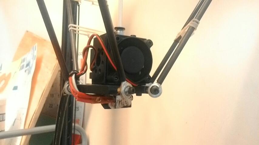

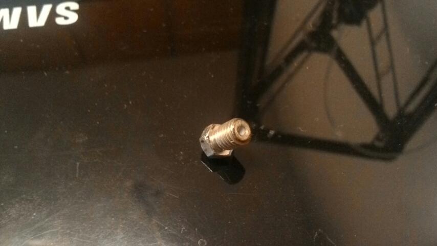

拆咗個咀,
加熱到230度, 遮住咗散熱風扇, 都扯唔返出嚟 。
e個情況, 請問大家會用咩方法?
作者: g2david    時間: 2017-3-29 19:03
提議你成組換,PLA 已滲出膠管。
連 heat break,. hot plate and nozzle. 加熱和電阻拆唔到都换左佢。
找一間質素好 d. 靚同唔靚係差好遠
