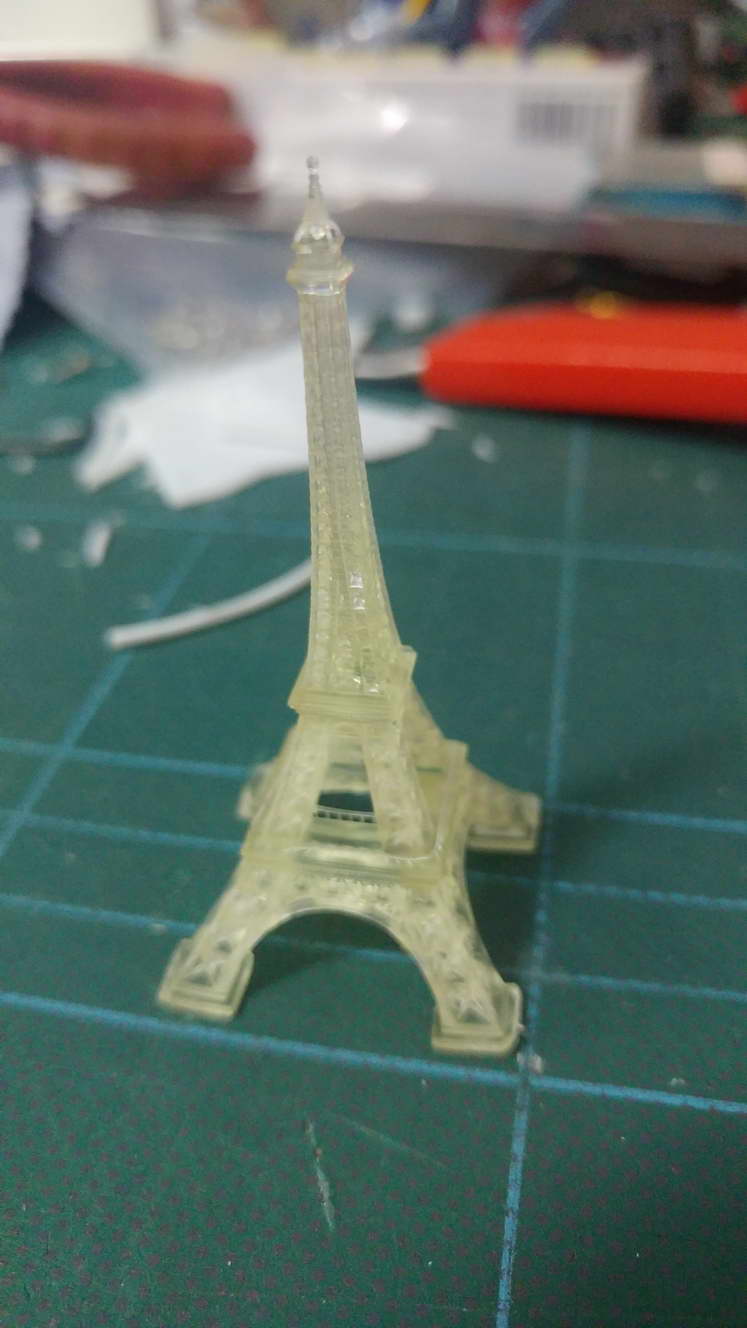

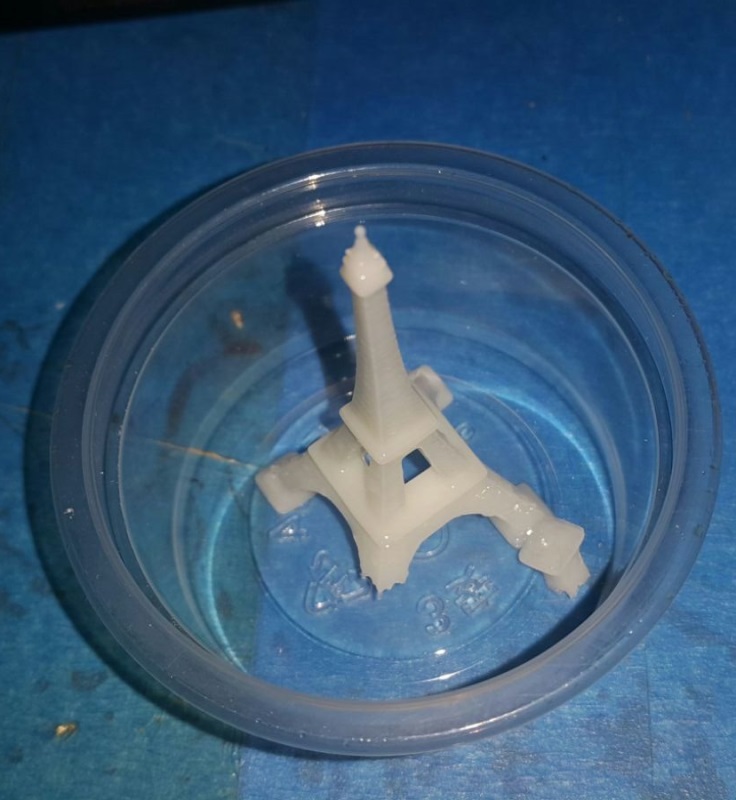

大約 三年半前, 小弟用隻豬去挑戰 巴黎鐵塔, 慘敗收場.
http://www.hkepc.com/forum/viewthread.php?fid=259&tid=2013052
今年豬老了, 用 X 仔去挑機, 縮成 5cm 高, 挑戰一下 X 仔既能力.  夜晚開機, 第朝睇結果.
今朝一早起身, 同當年一樣, 遠看成形.
不過D腳仔有D唔靚, 成身樹脂, 唔知掂唔掂.
拆左個平台出黎, 睇落唔錯, 攞個剷出黎起佢底.
知佢D腳都係幼柱組成, 唔敢用力, 只係用陰力推推推, 但真係好實, 推我好辛苦.
初時都幾順, 鬆左兩隻腳, 去到第三隻...剷剷剷..得左, 但收唔切手, 推多左, 斷了.
最後, 第四隻腳都出埋, 結果三缺一.
由於攪左一輪, 趕住返工, 未有時間超佢再固化了.  今晚再睇下印成點.
不過, 好想問問大家, 對住呢D由幼柱組成既野, 有乜野好方法起底?
諗過最簡單係加塊底板比佢, 起塊底板肯定易好多, 但就失去左鐵塔既真諦.
以前用 FDM, 痴太實可以用冷凍既方法, 平台同佢收縮唔同而自動甩件.
唔知 UV 樹脂有無類似既方法, 可以安全甩件呢?

作者: marcowing    時間: 2017-5-12 15:14
界刀.

作者: Super169    時間: 2017-5-12 16:01
界刀.
marcowing 發表於 2017-5-12 15:14
界刀夠力嗎?  我怕界開左D膠.
食得好實, 我都剷得幾辛苦, 太大力怕一下就斷, 只可以陰陰力, 就住就住去, 點知都係失手.
作者: marcowing    時間: 2017-5-12 16:15
夠薄夠硬度,攝左落件一推就甩.佢送把刀可以車左落垃圾筒,太軟又長唔好用,又磨得唔好.

作者: iovoi    時間: 2017-5-12 18:22
我以前係用呢個方法嘅。
youtube片

本帖最後由 necbbc 於 2017-5-12 19:24 編輯
仲可以加片底,一般我全部模型也會加。無咁易爛

作者: Super169    時間: 2017-5-12 22:35
我以前係用呢個方法嘅。
iovoi 發表於 2017-5-12 18:22
唔該哂.
幾好喎, 又學到野, 先入塊刀片仔開個口入剷.  不過, 要買番幾塊呢D刀片先.

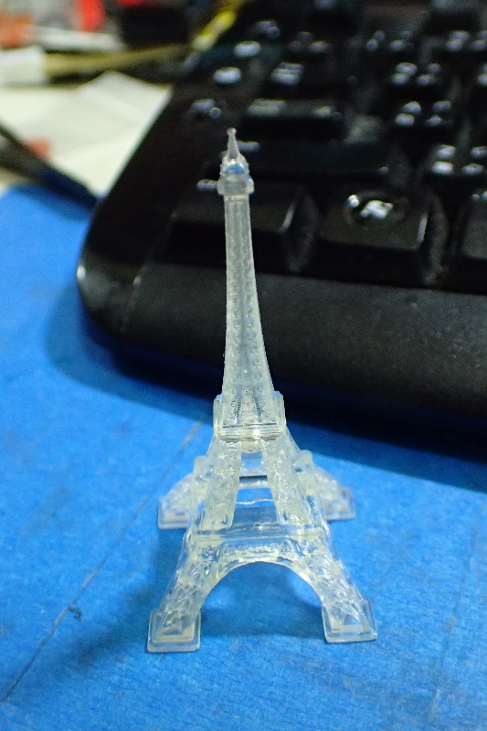

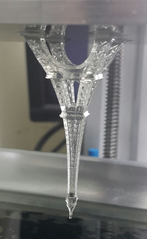

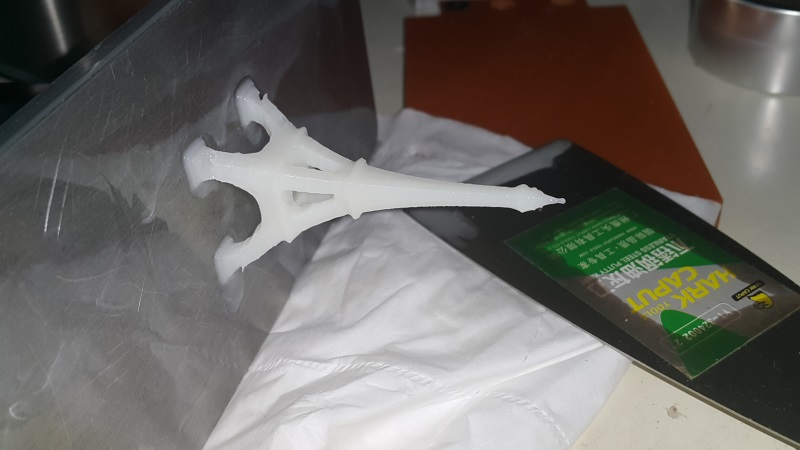

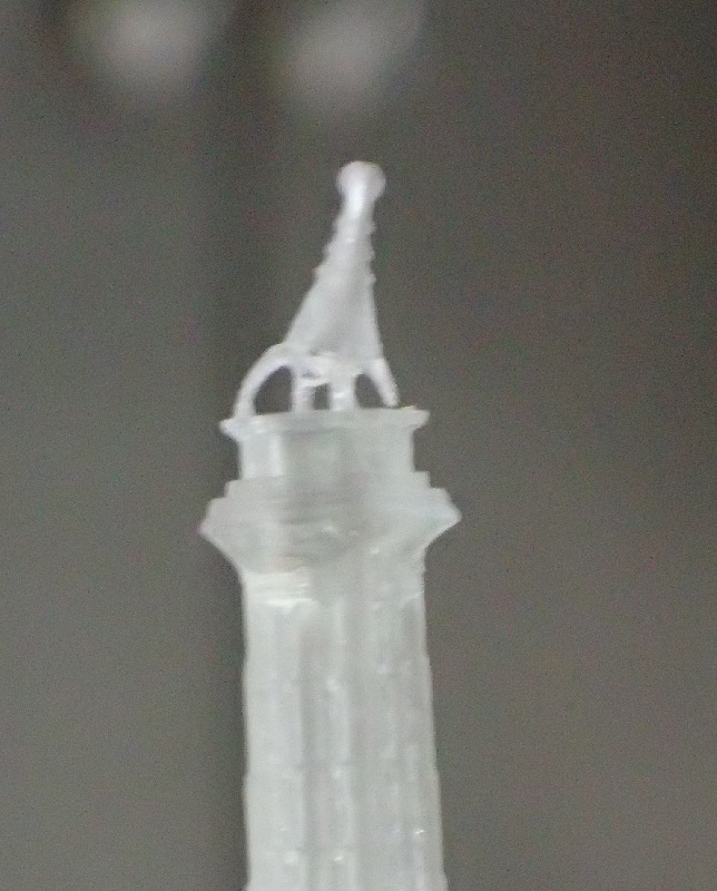

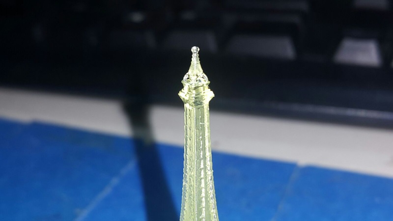

作者: Super169    時間: 2017-5-14 18:37
本帖最後由 Super169 於 2017-5-14 19:54 編輯
我用屎来印
Offer 發表於 2017-5-14 16:38

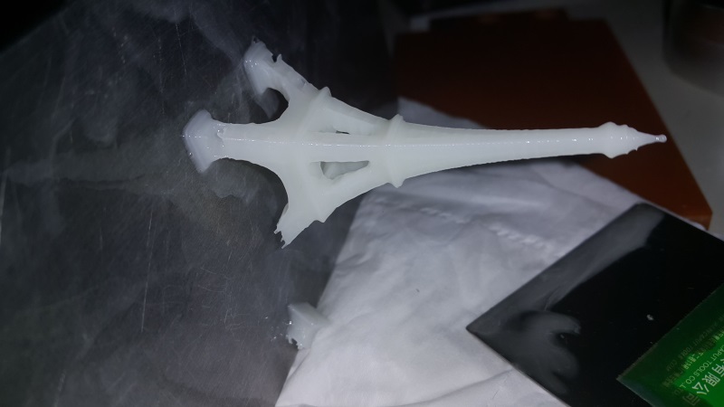

屎同科白我都失敗, tune 唔掂.  剛剛用 900 印完:
就咁睇OK, 不過好似 D 柱中間好似有塊樸連埋左, 但唔係好肯定會唔會係痴住左既液態樹脂.
成功拆出黎, 刀片真係好方便, 正!
不過, 細心睇, 個頂已經出左事, 四條支柱, 拉斷左兩條....個頂斜左去一邊, 失敗了.
Zoom 得太大, 仲要係透明好難 focus, 不過都睇到點解斜左.
固化完, 只係最底果層係軟既, 可以推灣佢, 而且睇到一條條柱, 第二層開始, 感覺上已經多左D野, 將D柱連成一體, 第三層更加明顯變成一舊了.  散光嚴重, 要試下減光再印.

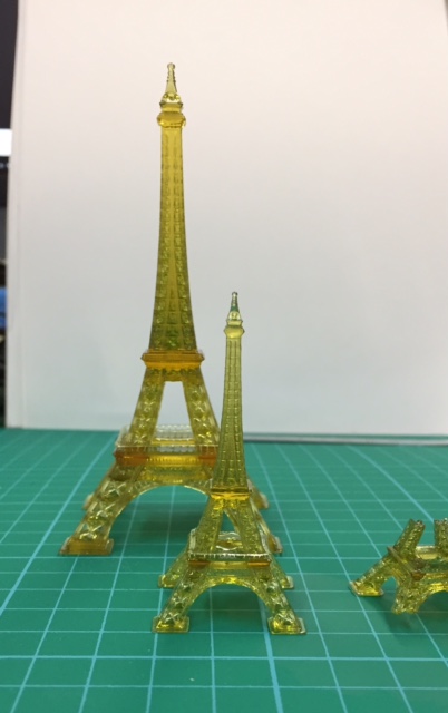

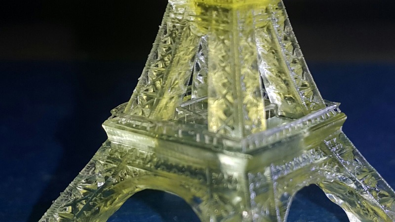

作者: Offer    時間: 2017-5-15 15:40
圖片附件: WhatsApp Image 2017-05-15 at 3.37.39 PM (3).jpeg (2017-5-15 15:40, 120.22 KB) / 下載次數 30
https://www.hkepc.com/forum/attachment.php?aid=1982801&k=6961b9b3e3089e7c8577c5163fc61fa9&t=1781795572&sid=13FZ1wdfoQY
圖片附件: WhatsApp Image 2017-05-15 at 3.37.39 PM (4).jpeg (2017-5-15 15:40, 293.22 KB) / 下載次數 25
https://www.hkepc.com/forum/attachment.php?aid=1982802&k=a7498c5685d22f35f2fba569f99a41da&t=1781795572&sid=13FZ1wdfoQY
圖片附件: WhatsApp Image 2017-05-15 at 3.37.39 PM (8).jpeg (2017-5-15 15:40, 180.87 KB) / 下載次數 27
https://www.hkepc.com/forum/attachment.php?aid=1982803&k=e46995e607109bdc00bf8a891cce4676&t=1781795572&sid=13FZ1wdfoQY
作者: Super169    時間: 2017-5-15 15:53
Offer 發表於 2017-5-15 15:40
嘩.....ching 舊屎好勁.
我D屎咇唔到咁靚, 點解你舊屎勁我咁多既.
作者: Offer    時間: 2017-5-15 16:17
回覆 21# Super169
    比較熱氣

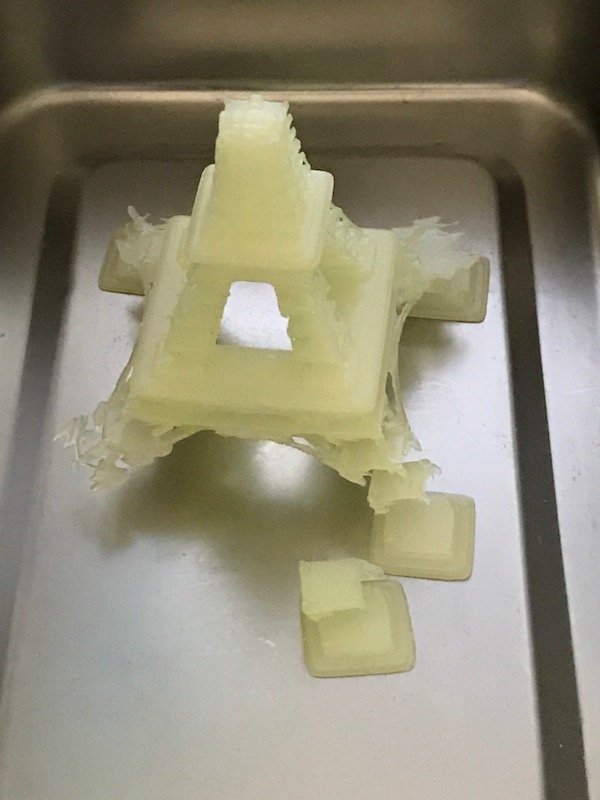

作者: 3D_DIY    時間: 2017-5-28 22:01

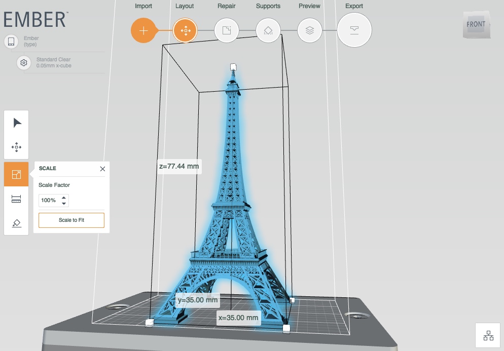

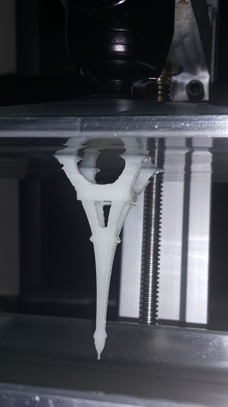

報告---試印咗兩次都失敗 (印一次要7~8個鐘)
Printer: X-Cube 30W
Resin---科白
Slicer: Print studio
Size: (org)35x35x77.5;(enlarge 1.5)52.5x52.5x116
Slice Height (mm) : 0.05
Exposure Time For First Layers (ms): 60000
Exposure Time (ms): 6000
Lift Speed (mm/m): 25 + 50
Z Lift Distance (mm):10 + 6
Printer: X-Cube 30W
Resin---X-Cube (yellow)
唔知點解印印會咁,剩下的都留在料糟內(未check到問題所在)

作者: Super169    時間: 2017-5-28 23:54
Printer: X-Cube 30W
Resin---科白
Slicer: ...
3D_DIY 發表於 2017-5-28 22:01
縮 50% 喇, 快好多, 更有挑戰性.  我地都係用呢個呎吋的.
科白我都放棄了....

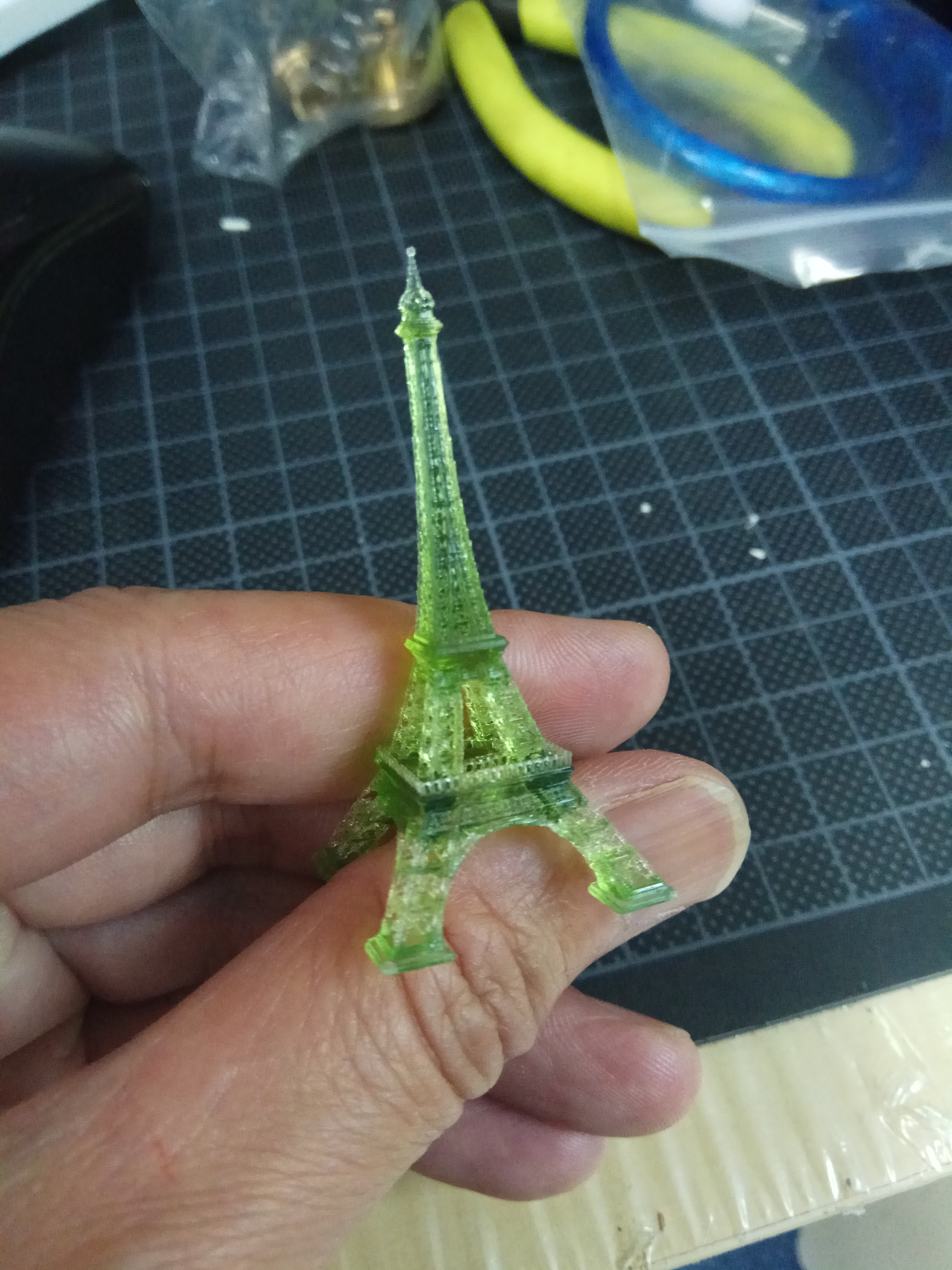

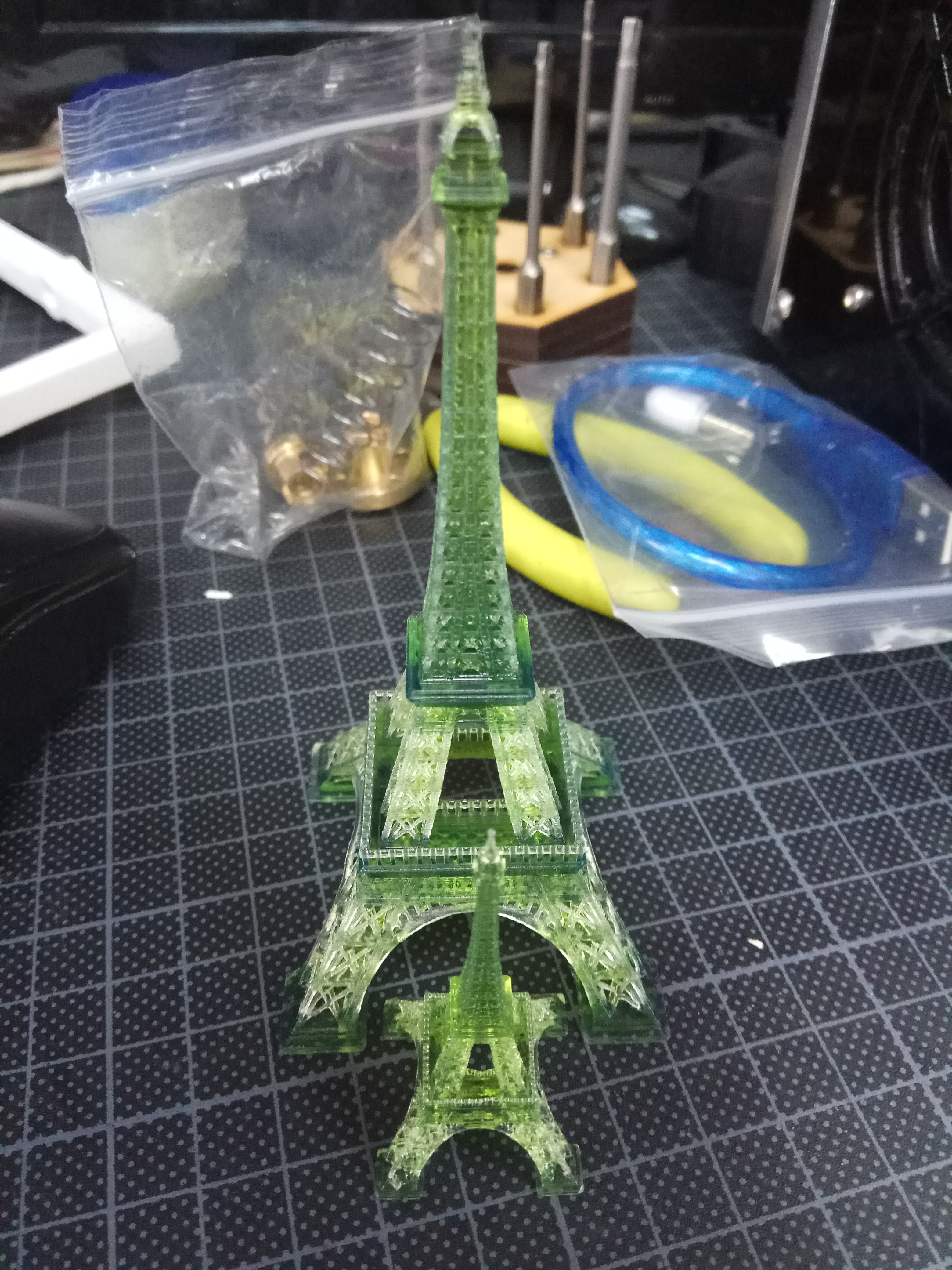

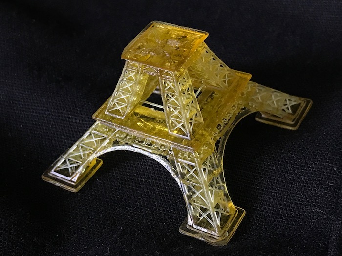

作者: Offer    時間: 2017-6-3 11:31
圖片附件: IMG_20170603_112848.jpg (2017-6-3 11:30, 1.81 MB) / 下載次數 29
https://www.hkepc.com/forum/attachment.php?aid=1987233&k=c8461d961003a7810b157bc3957346fb&t=1781795572&sid=13FZ1wdfoQY
圖片附件: IMG_20170603_112918.jpg (2017-6-3 11:30, 2.2 MB) / 下載次數 38
https://www.hkepc.com/forum/attachment.php?aid=1987234&k=a510922206b9fe3b274f40764a25fa7d&t=1781795572&sid=13FZ1wdfoQY
作者: bam1a    時間: 2017-6-3 18:11
回覆 28# Offer
一忽白一忽綠嘅
唔通係溝得唔勻?
仲有細塔好似印唔曬detail咁?
作者: Offer    時間: 2017-6-3 18:28
回覆  Offer
一忽白一忽綠嘅
唔通係溝得唔勻?
仲有細塔好似印唔曬detail咁? ...
bam1a 發表於 2017-6-3 18:11
No,no
影得吾好,實物好靚

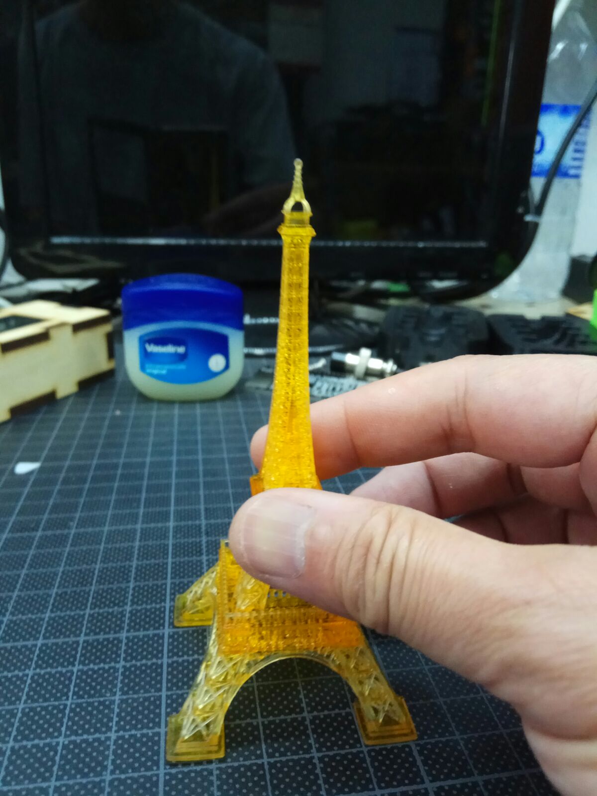

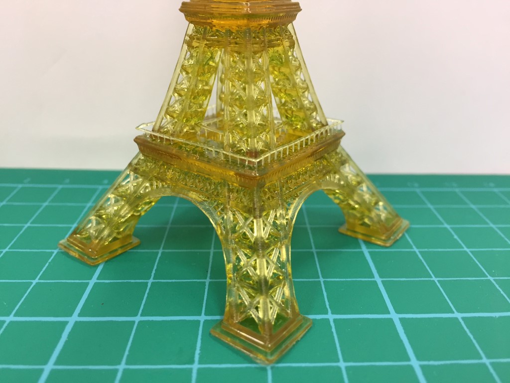

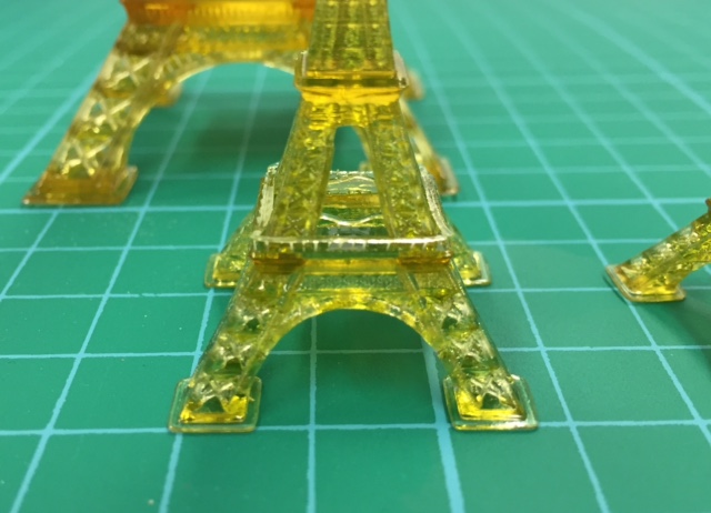

作者: ngkf    時間: 2017-6-13 17:44
之前印極都印唔到, 放低咗一輪。 無本事改硬件。 所以只有在軟件方面著手。
前幾日啲起心肝, 在法國國會大選前再拿來印。
一開始就印返之前無咁精細的版本 "Final_Eiffel_Tower_Simplified.STL" , 由印到兩層塔,竟然變成印到成個塔。
信心返咗嚟, 再挑戰一下Offer師兄放出嚟嗰個,由原本第一層都印唔到, 變成印到成個塔。
細節位。 外, 內欄都印到, 欄實物好似條毛咁幼, 少少爛就因為我手指硬, 自己整爛。
EiffelTower_fixed
Printer: X-Cube 30W
Slicer: Creative Workshop
Exposure Time For First Layers (ms): 90000
Exposure Time (ms): 12000
Lift Speed (mm/m): 30 + 60
本身有軟改HDMI boost =5, 同之前唔同的, 就係加大咗個exposure time, 將個向下的Lift Speed 轉到同向上一樣(請爬返手巴手關於靜音文章), 同用開嗰條cheap cheap 0.35m 扁HDMI 線。 換咗Offer 師兄介紹嗰條0.75m HDMI 線(爬返手巴手Offer師兄介紹).
圖片附件: image2_m.jpg (2017-6-13 16:08, 110.61 KB) / 下載次數 37
https://www.hkepc.com/forum/attachment.php?aid=1989622&k=e2fb3f3e1014eb9772850f6fb2cc610d&t=1781795572&sid=13FZ1wdfoQY
圖片附件: image3_m.JPG (2017-6-13 16:09, 137.9 KB) / 下載次數 38
https://www.hkepc.com/forum/attachment.php?aid=1989623&k=3cd40a64544d804fff0e87bd87248504&t=1781795572&sid=13FZ1wdfoQY

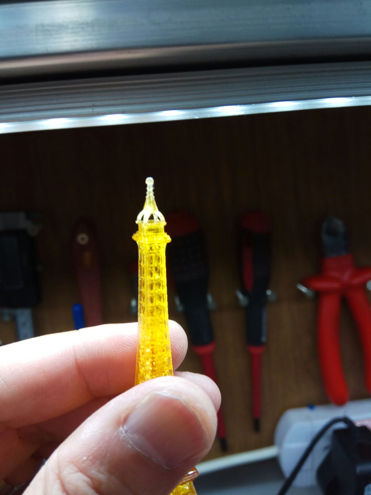

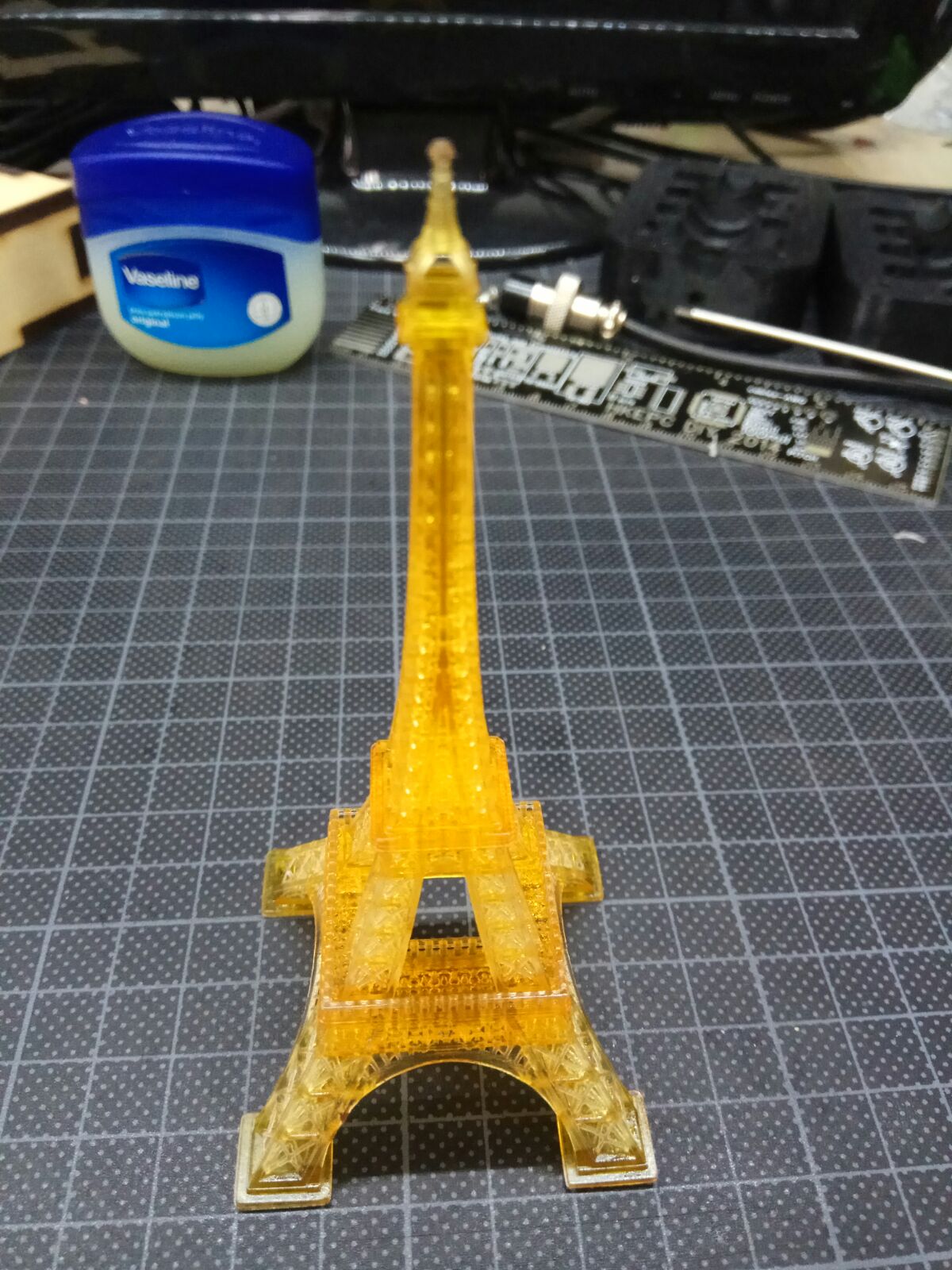

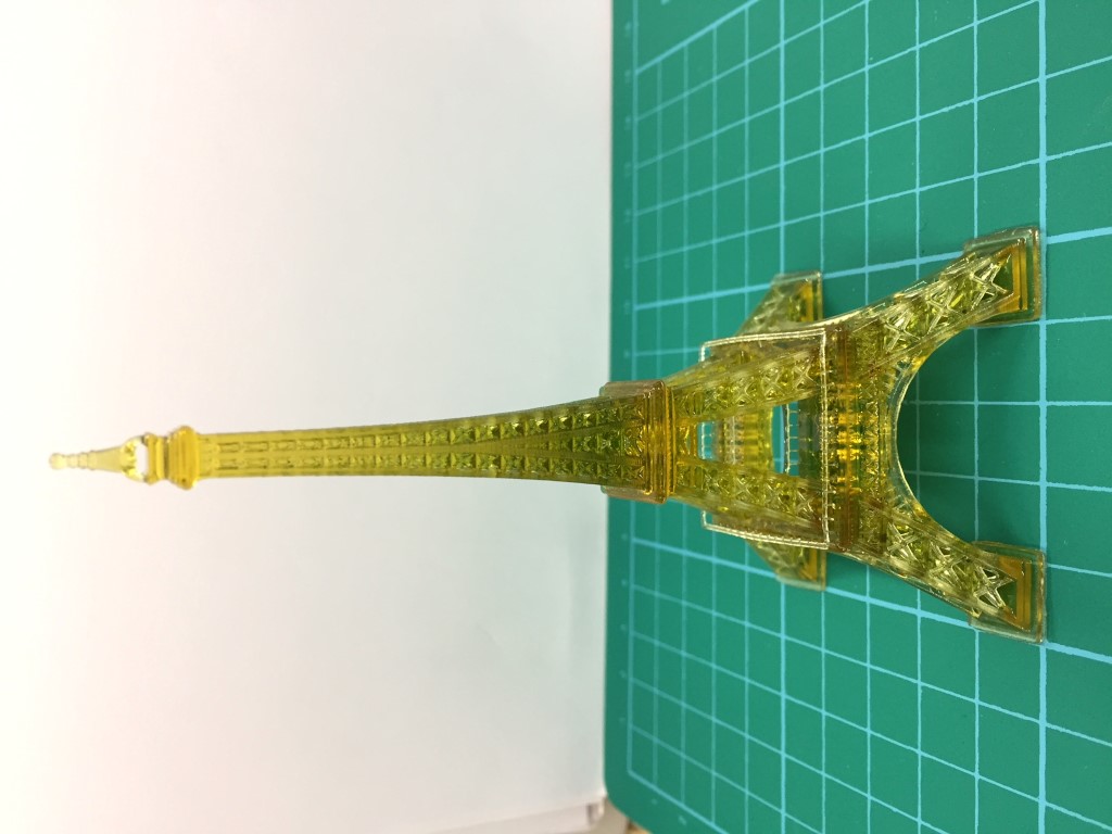

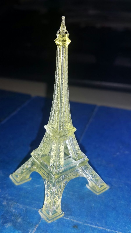

作者: ngkf    時間: 2017-6-14 13:59
試一試, scale 50, 睇下print成點。
結果係成功的。
條欄, 全部成型,不過可惜另一邊print 爛。 巳經非常滿意了。

我慘過你好多, 無左外欄同埋內欄無左直杆.  不過, 你每層曝光比我長好多, 我只係用5-6秒, 等我又試下先.
作者: Super169    時間: 2017-6-21 22:25
結果係成功的。
條欄, 全部成型,不過可惜另一邊print 爛。 巳 ...
ngkf 發表於 2017-6-14 13:59
唔該哂, 跟足你既設定, 印到了, 連內欄同直杆都有.
印完睇OK既, 可能唔知點樣整到, 條欄灣左.  但明顯見到內外欄都有直杆既....D 杆超幼.
個頂今次無斷腳了, 四支健全.
圖片附件: 20170621-003.jpg (2017-6-21 22:23, 53.33 KB) / 下載次數 40
https://www.hkepc.com/forum/attachment.php?aid=1991444&k=cd86ad9e31cd93852d9a92782a5540a6&t=1781795572&sid=13FZ1wdfoQY
圖片附件: 20170621-002.jpg (2017-6-21 22:23, 111.8 KB) / 下載次數 50
https://www.hkepc.com/forum/attachment.php?aid=1991445&k=f86f152e2c924d42db793a852e64d81f&t=1781795572&sid=13FZ1wdfoQY
圖片附件: 20170621-001.jpg (2017-6-21 22:23, 86.05 KB) / 下載次數 55
https://www.hkepc.com/forum/attachment.php?aid=1991446&k=7fb68d452d3223f8c7e3d78973d4c133&t=1781795572&sid=13FZ1wdfoQY
作者: ngkf    時間: 2017-6-22 22:34
回覆 43# Super169
相當唔錯!
作者: diy0627    時間: 2017-6-28 23:03
維修後再來, 50%打印 , 叫做OK, 幼條都是出不到
圖片附件: test.jpg (2017-6-28 23:02, 70.73 KB) / 下載次數 49
https://www.hkepc.com/forum/attachment.php?aid=1993333&k=fb12d7e4f77524248da049f32c9b5177&t=1781795572&sid=13FZ1wdfoQY
作者: Super169    時間: 2017-6-28 23:24
diy0627 發表於 2017-6-28 23:03
ching 攞去邊度維修, 整左D乜野?  你內欄都印到喎.
作者: diy0627    時間: 2017-6-28 23:31
回覆 46# Super169
之前爆screen 換screen 者 (應該是說第一祼跑時其實已壓到邊邊不自覺, 之後先出事)
因為相blur, 其實和大家一樣不是所有邊都齊靚....我估要堅挑戰, 要較到升降勁慢先有計...
