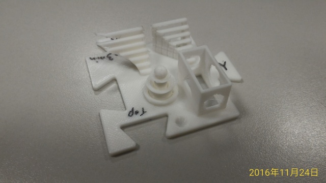

我第一部到手用緊嘅3d打印機,就係offer大大攪嘅全金屬kossel mini,到依家都係我嘅主力,雖然後來自己升級部機,洗多咗,但我都好滿意,可能我要求低,包容高呱
哩張相係我想當年啱啱砌好部機,乜都冇tune 過,就咁set咗0.1層高,50mm/s印出嚟,你可能覺得好差㗎,但我覺得ok
