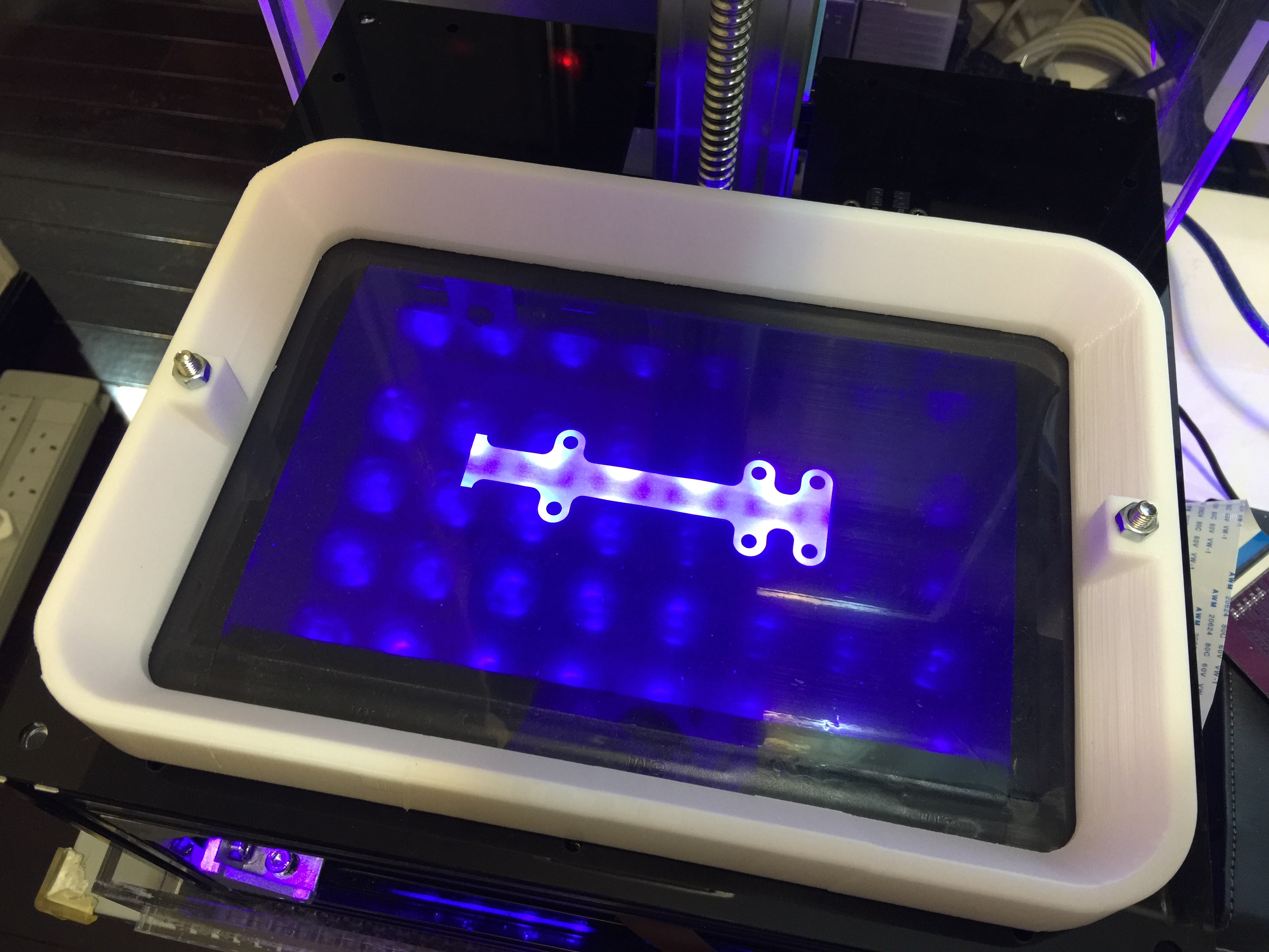

這請問用什麼resin印?另想知部8.9"可印幾大幾高?
作者: MartinChiu    時間: 2017-7-29 15:44
D相真喺好Pro,lighting又正
這請問用什麼resin印?另想知部8.9"可印幾大幾高? ...
3D_DIY 發表於 2017-7-29 15:02
    Thanks a lot! 完子LCD 9000 ,LCD 5100
8.9 " 192x120x200mm

隻DIY幾正下,有無咩方法整到呢種唔過濾UV嘅mon同拆背光?
定係買咗D特定嘅UV LCD mon?
但8.9吋應該係用ipad嘅OEM料整...
PS:搵到呢2隻行MIPI線/HDMI嘅8.9" LCD mon
定係買咗D特定嘅UV LCD mon?
但8.9吋應該係用ipad ...
bam1a 發表於 2017-7-30 12:46
    i 'm use JDI 8.9" this is normal lcd display for some cheap android pad

作者: bam1a    時間: 2017-7-31 13:50
本帖最後由 bam1a 於 2017-7-31 15:53 編輯
令人看見DIY LCD嘅未來真係欲罷不能
好想砌隻呀,但屋企張工作台俾部遊戲機同kossel塞滿位
btw,假如個Z電機用齒輪皮帶,性能會唔會差咗D?
仲有個背光底板係咪用UV LED條定係距陣板定係用一堆堆高出力LED?
作者: MartinChiu    時間: 2017-7-31 13:55
b ...
bam1a 發表於 2017-7-31 13:50
    絲桿好好多
尼度look look
https://drive.google.com/drive/f ... c_cvdkx3dWpqUDRPTzg

唔...自制高W數嘅LED陣列
之前有無諗過用LED條做?
感覺佢好似容易D做均衡嘅背光同慳電小小
見你目前個隻陣列D光好似唔夠均勻先咁講

唔...自制高W數嘅LED陣列
之前有無諗過用LED條做?
感覺佢好似容易D做均衡嘅背光同慳電小小
見你目前個隻 ...
bam1a 發表於 2017-7-31 20:32
燈條火數太弱, 之前完子QQ群内有人失敗
作者: MartinChiu    時間: 2017-8-1 08:52
比個google group look look
我們做法九成是自製LED陣列
https://plus.google.com/communities/109609533907401814291

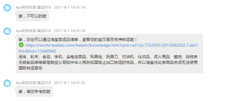

resin 可用 4PX運
MartinChiu 發表於 2017-7-31 21:06
師兄 4PX說不可以=.= 是可以偷運嗎
圖片附件: qewqewq.PNG (2017-8-1 20:27, 40.27 KB) / 下載次數 25
https://www.hkepc.com/forum/attachment.php?aid=2001522&k=fc24af08e7334aaac96bca06425b5c1e&t=1781433668&sid=57X6AvPLLF

Martin 兄, 請問你用的UVLED 波長多少? 每粒多少W呢?
LCD 有玻璃保護嗎?
作者: MartinChiu    時間: 2017-8-3 23:00
LCD 有玻璃保護嗎?
ustkl 發表於 2017-8-3 14:42
    ustkl兄 3W 410-420nm 8p5s total 40 x 3W = 120W
無上保護

見你係google group嗰個post有表明用過led燈罩,究竟燈罩個效益同無用有無乜分別?
作者: diy0627    時間: 2017-8-4 14:44
想知道這種列陣光, 是不是可免除透鏡? 另外光源分佈的影響會不會很大 ( 即是會不會很難調控, 還是串並好了, 通電開燈就OK? 燈珠之間隔距是否平均於LCD 面積就可??)
作者: MartinChiu    時間: 2017-8-4 16:37
見你係google group嗰個post有表明用過led燈罩,究竟燈罩個效益同無用有無乜分別? ...
bam1a 發表於 2017-8-4 14:19
    補光同防漏光,就係咁簡單

想知道這種列陣光, 是不是可免除透鏡? 另外光源分佈的影響會不會很大 ( 即是會不會很難調控, 還是串並好了, ...
diy0627 發表於 2017-8-4 14:44
    要加光杯,我是用45度的!很易控制!我印咁耐覺得同miniq無分別

作者: Offer    時間: 2017-9-2 08:13
MartinChiu 發表於 2017-7-30 19:02
    冇加任何濾鏡嗰啲光咪唔均勻囉?
圖片附件: IMG_0001.JPG (2017-9-2 08:13, 1.73 MB) / 下載次數 28

作者: MartinChiu    時間: 2017-9-9 01:15
回覆 86# Offer
    現在的version已改了三個多月,以上是version 1的分享圖片,現在的已在用菲鏡,是不會不均
