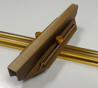

其實用pla密籠嘅話2mm厚已經好夠力,
我整哩舊野用嚟做3d打印機出料嘅懸臂,20mm闊,30mm高,135長,壁厚2.4mm(0.4噴頭x3層)
我自己200磅踩住兩端都踩唔斷
pla壁厚超過2mm其實好夠力,不過我冇數據
圖片附件: P_20170319_125345.jpg (2018-2-26 15:43, 36.83 KB) / 下載次數 80
