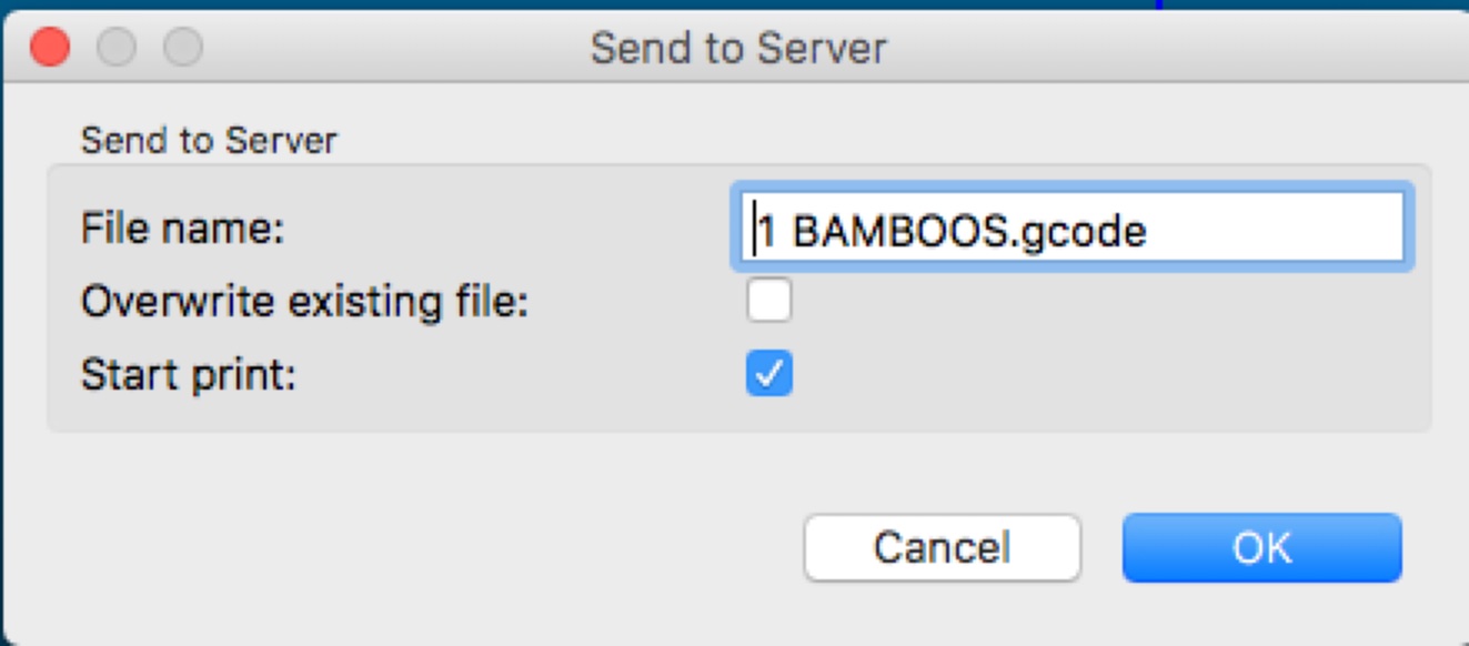

幾年前 試 Wifi 3D File Printing ...
自己及看了師兄試了好多方法 :
0. 原機支援 WIFI 及 APPS 不用改 ...
1. WIFI SD CARD
    -不用改任何東西,
    -價錢貴, 32GB $300
    -不可經Internet 用
2. 用 ESP8266-01 WIFI / Bluetooth HC-05 BT 橋接去TX/RX,
https://www.hkepc.com/forum/redi ... 17&pid=34140569
    -價錢平 WIFI $20 / HC-05 $20
    -但都是要用電腦 WIFI/BT 連線
    -不可經Internet 用
    - 台灣教學
3. 用 ESP3D, ESP32 / ESP8266 web server - https://github.com/luc-github/ESP3D
     -價錢平 ESP3D $30 / ESP8266-12 $30
  -像 Octoprint 獨立運作,
   -最大 內存16M storage,
   -只Support upload gcode 去 主板的 SD, 好慢, 未 Support ESP8266/ESP32 連接的 SD,
    -可經 Internet 用, 要改 Router setting
    - ESP3D V3.0 開發中, 將可支援 內置SD卡
4. 用 OrangePiZero / PiZeroW / Pi2 / Pi3 安裝 Octoprint
    - 價錢貴及尺寸大
   - 有 Octolaspe
    - 獨立運作,
    - 上傳去 Pi 的 SD
    - 可加 2.8/3/4/5/7" Mon 及USB/Pi Camera
     - 有大量 Plugin https://plugins.octoprint.org/
    -可經Internet 用, 要改 Router setting, 或 安裝 Plugin
4.5  用 PiZeroW / Pi2 / Pi3 安裝 Repetier-Server https://www.repetier-server.com/download-repetier-server/
    - 價錢貴及尺寸大 PiZeroW $100 / Pi2 $200 / Pi3 $200
    - 獨立運作,
    - 上傳去 Pi 的 SD
    - 可控制多個一部3D打印機
    - 有免費版, 或$599 可安5部機
    - 可經Internet 用, 要改 Router setting
5. 用 OrangePiZero / PiZeroW / Pi2/ Pi3 安裝 Astroprint  或 用 AstroBox
    - 價錢貴及尺寸大 OrangePiZero $100 / PiZeroW $100 / Pi2 $200 / Pi3 $200 / AstroBox $1200
    - 獨立運作,
    - Gcode 上傳去 Pi 的 SD,
    - Image 安裝 https://astroprint.zendesk.com/h ... erry-Pi-and-pcDuino
    - AstroBox Touch https://store.astroprint.com/col ... for-your-3d-printer
   - 有雲切片(Cura / Slic3r) / Dashboard, Cloud Storage 2GB, Thingiverse MyMiniFactory direct print
    -可經Internet 用
6. 用 Pi2/Pi3 或 Windows Tablet 安裝 Octoprint 加 Astroprint plugin -
     -價錢貴及尺寸大   PiZeroW $100 / Pi2 / Pi3 $250 / TB Win Tablet 7/8/9/10" $400 up
     -獨立運作,
    - 源碼安裝 https://octoprint.org/download/
    - Image安裝 PiZero W/Pi 2 / Pi3 Image OctoPi https://octoprint.org/download/
    - Image 安裝 Orange Pi Zero http://deloarts.com/en/3d-printing/octoprint-on-orange-pi-zero/
   - 源碼安裝 Windows  https://discourse.octoprint.org/ ... rint-on-windows/383
   - GCode上傳去 Pi 的 SD,
   - 有 Octolaspe
   - 有 雲切片(Cura/Slic3r)/Dashboard, Cloud Storage 2GB, Thingiverse direct print
    - 可加 2.8/3/4/5/7" Mon 及USB/Pi Camera (Windows Tablet 已有Camera 及 Touch Mon)
   -價錢貴及尺寸大
    -可經Internet 用

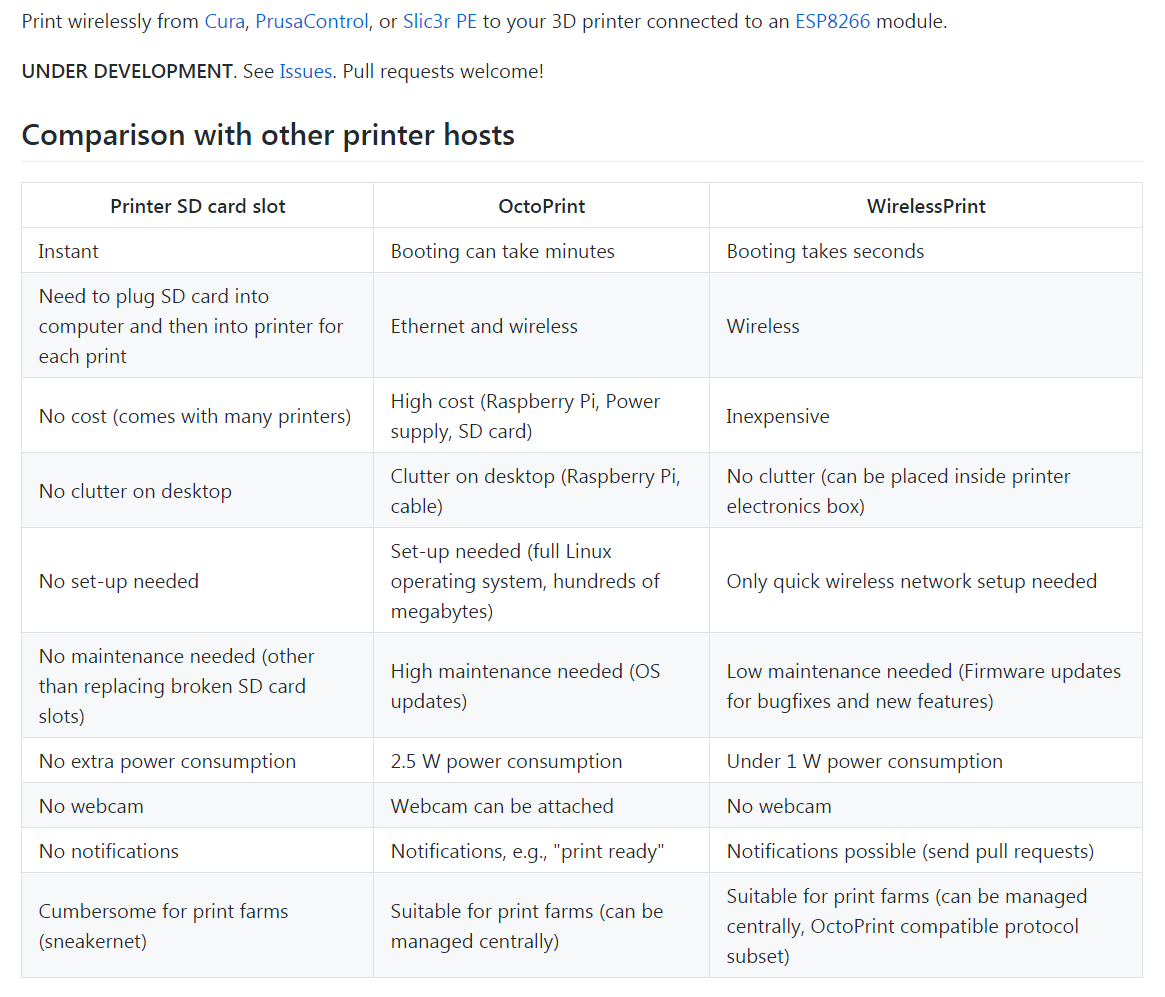

本來在年初試這個, 但半路停了, 現在有多餘的 Mega2560, wemos d1 mini 及 micro sd shield 在手, 所以又再試
7. WirelessPrinting (https://github.com/probonopd/WirelessPrinting)
    -價錢平, Wemos d1 mini + micro sd sheild 只要 $25
    - 可用內存 4MB  或 加 TF 卡 (應可以32GB 或以下)
    - 直接在 Cura, S3D, Slic3r, CMD Line, Web Upload, 做 Cache
    - 但介面簡單及功能單一, 無得上傳定多幾個Gcode
    -不可經Internet 用
   - 無 Camera, 無 Touch Mon

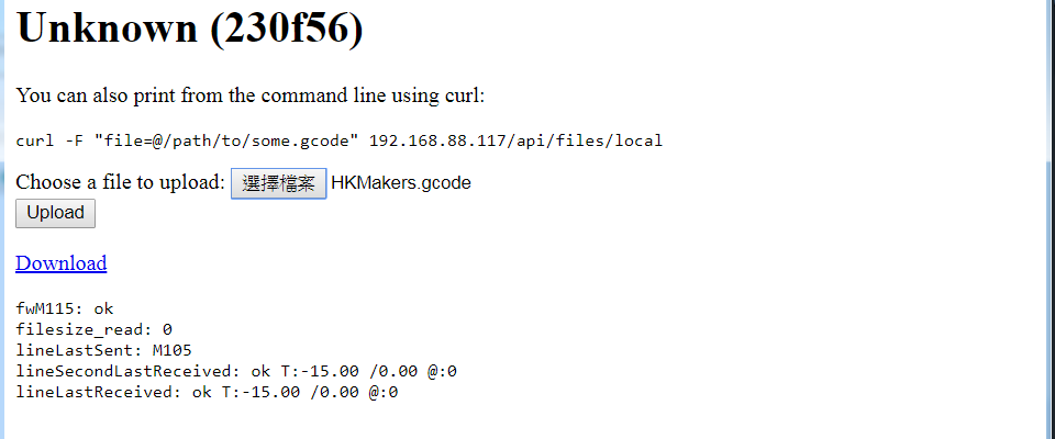

剛試完,會改webui, 及功能,以 配合TinyBoy用
作者: fred2088    時間: 2018-12-2 16:36
回覆 5# fred2088
去 Github 下載, 及    在 Arduino 安裝
1. ESPAsyncWebServer
2. ESPAsyncTCP
3. ESPAsyncWiFiManager
4. 再下載 WirelessPrinting 及 用 Arduino 開 ESP8266WirelessPrintAsync.ino
下傳至 Wemos d1 mini
接 TX, RX 去 3D Printer 的 RX, TX
Restart Wemos, 用 連接AutoConnectAP, 在192.168.4.1 設定用你的 Router ...

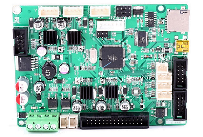

作者: gulakpi    時間: 2018-12-2 19:30
應該是proprietary,  似乎沒有多出來的插座,
ISP 座應有Tx/Rx....
作者: gulakpi    時間: 2018-12-2 19:32
https://www.ebay.com/itm/Origina ... board-/223132876949
作者: fred2088    時間: 2018-12-2 20:41
回覆 12# gulakpi
   看看有無在 chip 引出來 ...
作者: fred2088    時間: 2018-12-3 10:09
本帖最後由 fred2088 於 2018-12-3 10:11 編輯
回覆 12# gulakpi
MELZI 1284P 板 ...
    https://github.com/luc-github/ESP3D/wiki/Creality-CR-10-Ender-3
作者: gulakpi    時間: 2018-12-3 11:12
謝謝啊!  會好好看看這文章!
我原來想利用ISP(那6pin插座)上的TxRx, 看來是應該不可以了.
也會先試座上的TxRx和板上圈的是否相通的!
Once again, thank you so much!

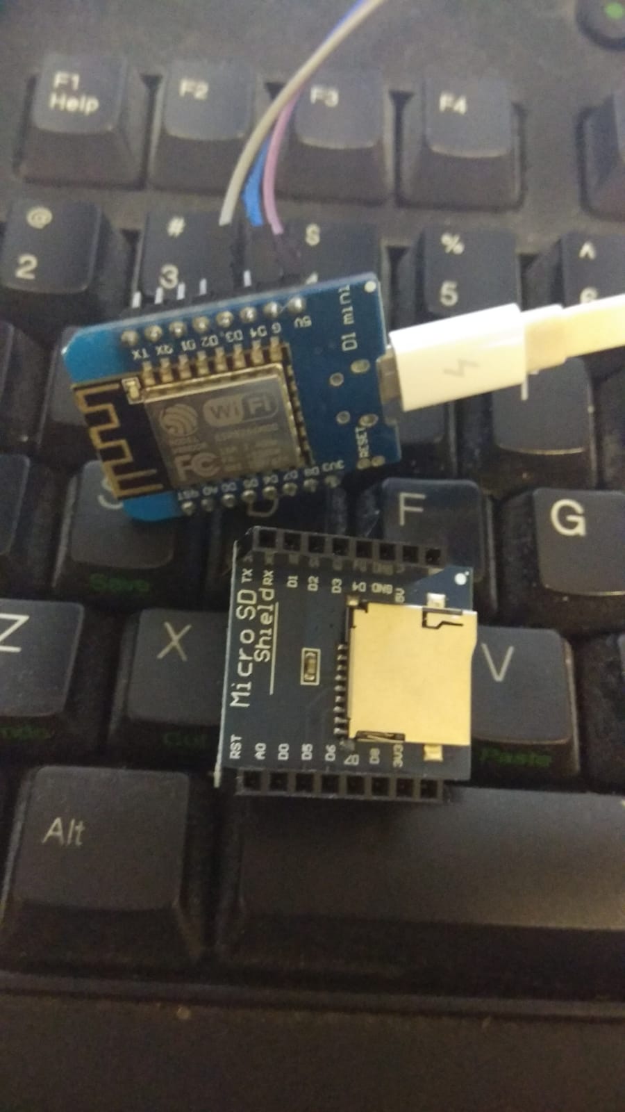

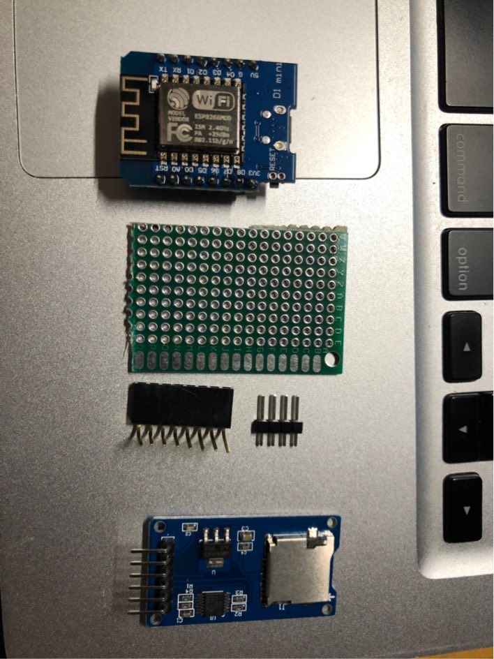

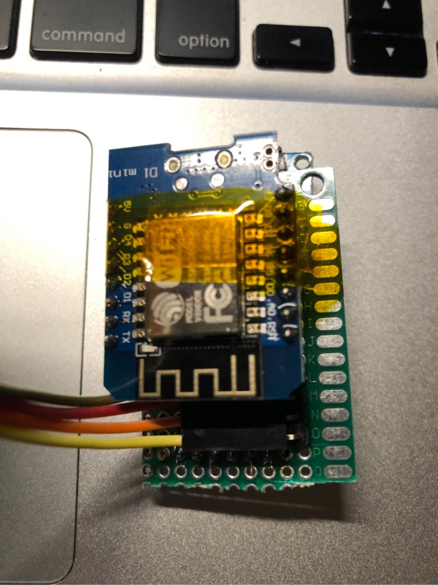

作者: fred2088    時間: 2018-12-4 21:10
本帖最後由 fred2088 於 2018-12-4 21:19 編輯
回覆 15# gulakpi

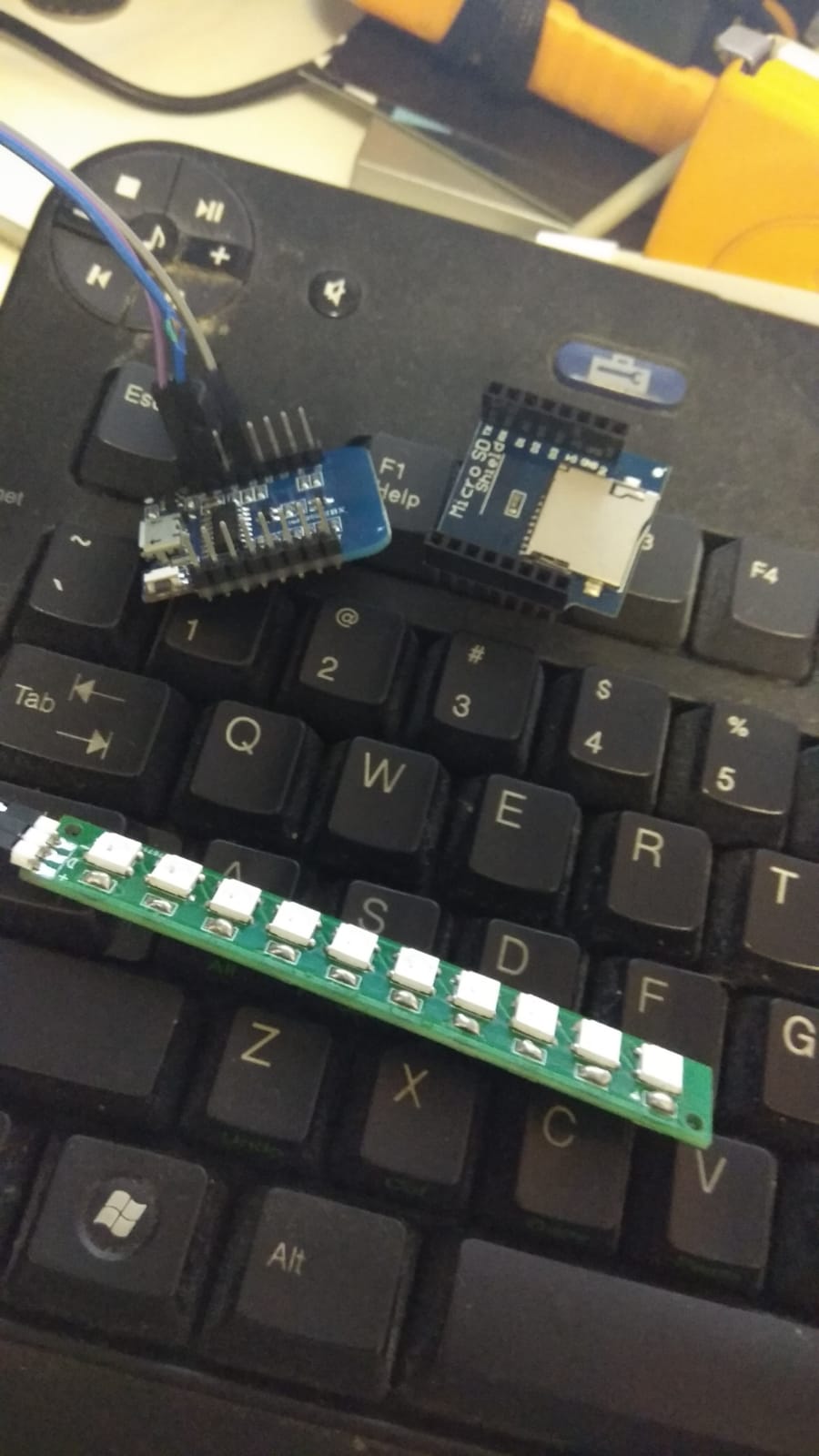

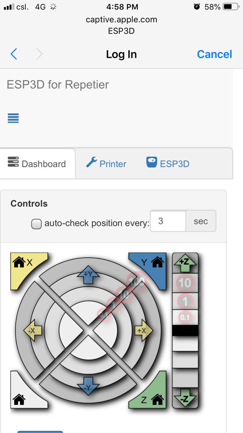

Wemos d1 mini + Micro SD Shield ... 單是 Wemos D1 mini 已可以玩 ...
2018-12-4 21:10
圖片附件: b4df9a20-aca3-49b8-aeee-fa6d56edd802.jpg (2018-12-4 21:10, 97.91 KB) / 下載次數 19
https://www.hkepc.com/forum/attachment.php?aid=2096781&k=2fca6e490201ab2677889497c29eff35&t=1579400070&sid=1s5EwFIlAI
圖片附件: wireless printing.png (2018-12-4 21:19, 102.91 KB) / 下載次數 17
https://www.hkepc.com/forum/attachment.php?aid=2096782&k=de70054417712fb8d8834bcfabc4ba26&t=1579400070&sid=1s5EwFIlAI

作者: fred2088    時間: 2018-12-5 21:33
本帖最後由 fred2088 於 2018-12-5 21:53 編輯
回覆 17# gulakpi
1~3是人手在 Github 下載的, 不是buildin library ... 如有的話便不用再安裝 ...
ESP3D 同 WirelessPrinting 是不同的
因為是玩 WS2812 3D打印機的進度燈 ...
2018-12-5 21:32
圖片附件: ca3d8cb2-0993-4d2f-80f5-2c861278bba2.jpg (2018-12-5 21:32, 105.41 KB) / 下載次數 19
https://www.hkepc.com/forum/attachment.php?aid=2097058&k=565e772d0e25238d4ddd295c01643e79&t=1579400070&sid=1s5EwFIlAI

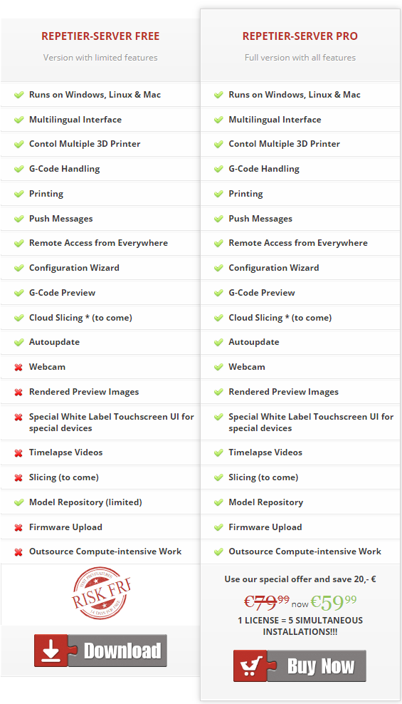

作者: fred2088    時間: 2018-12-31 10:09
回覆 20# palpatrick
https://www.repetier-server.com/version-comparison/
自看了比較後,沒有再玩 ... 唔知free 版本的 webcam 及 timelaspe videos 幾時會停用 ...
2018-12-31 10:03
圖片附件: rs-free.png (2018-12-31 10:03, 90.35 KB) / 下載次數 18
https://www.hkepc.com/forum/attachment.php?aid=2102243&k=5a5cc75f8c045b98c426f195081ad88e&t=1579400070&sid=1s5EwFIlAI

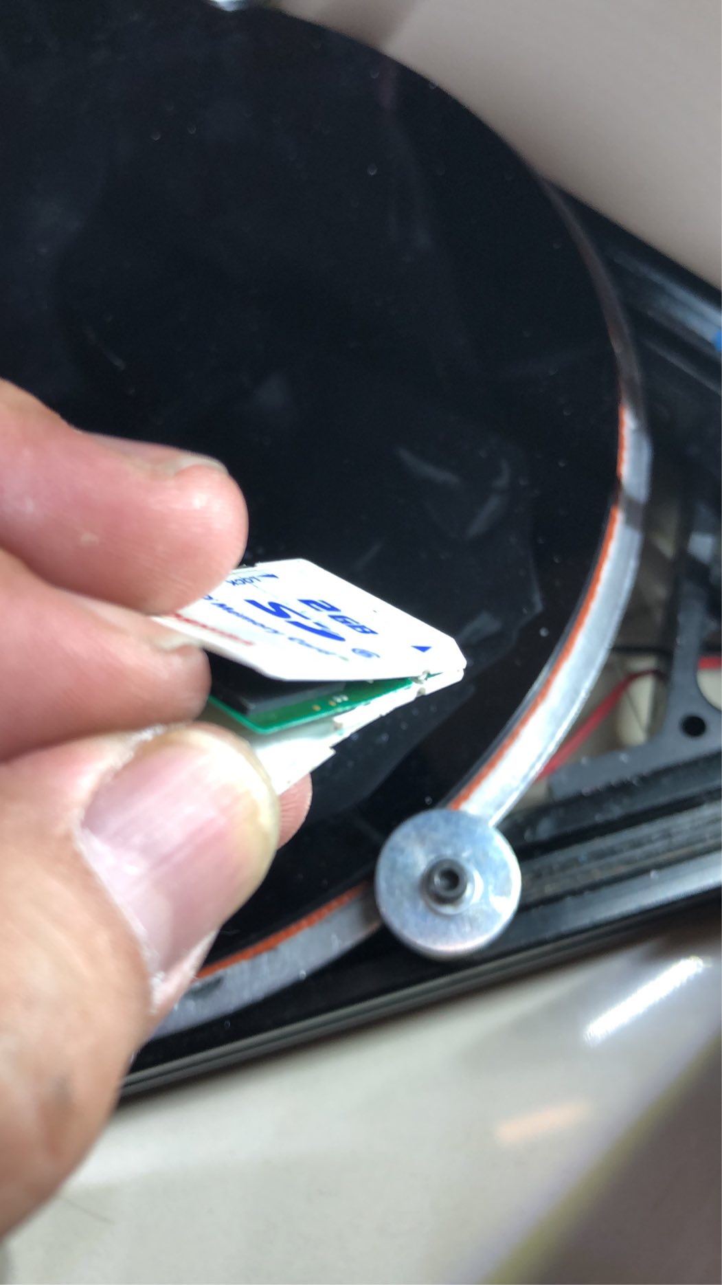

作者: LingWuChung    時間: 2019-1-12 21:32
自己及看了師兄試了好多方法 :
1. WIFI SD CARD
    -不用改任何東 ...
fred2088 發表於 2018-12-1 22:23
    想請問樓主,你用嘅sd卡係咩牌子咩型號?你用嚟插wifi sd部機又係咩機?
我前幾個月網上扒文,見人講toshiba w04可以改config file用嚟做wifi 3d 打印, (有啲文就話w03得,w04唔得)。於是我就買咗張w04 16Gb,照文改config file做可寫可讀,同埋改做access point及station。
改完之後,經wifi 寫讀冇問題。但係部3d printer冇detect到有卡。插返入電腦card reader就detect到。
我部機係tevo Michelangelo。
作者: fred2088    時間: 2019-1-12 21:40
本帖最後由 fred2088 於 2019-1-12 21:47 編輯
回覆 26# LingWuChung
未玩過SD卡, 是在這裡看到有師兄用 ..
是什麼 Format ? 試吓 FAT32 ...
https://all3dp.com/1/tevo-michelangelo-3d-printer-review/
MKS Gen V1.0 motherboard
所以 SD Card 不是好方案 ...
作者: LingWuChung    時間: 2019-1-12 22:20
回覆  LingWuChung
MKS G ...
fred2088 發表於 2019-1-12 21:40
    Default已經係fat32.
作者: fred2088    時間: 2019-1-12 22:29
回覆 28# LingWuChung
    未改之前呢 ?
作者: LingWuChung    時間: 2019-1-12 23:59
回覆  LingWuChung
    未改之前呢 ?
fred2088 發表於 2019-1-12 22:29
    Default setting係FAT32, 即係未改都係FAT32, 改係改入面有個config file, 應該唔駛format, 唔駛轉檔案系統。
作者: fred2088    時間: 2019-1-13 00:02
回覆 30# LingWuChung
由頭到尾, 3D printer 都用不到張 SD卡 ?
作者: LingWuChung    時間: 2019-1-13 00:34
初初未改,未隊過入去,所以唔知認唔認到。
啱啱再隊入去pc確認多次檔案系統,都係fat32, 但係今次再插入部3d printer就用到喎?不過如果部3d printer冇關電源,就咁彈出卡再插入,咁就認唔到卡。要關電源再開才認到。
作者: fred2088    時間: 2019-1-13 00:42
回覆 32# LingWuChung
    要按 Init SD card 或 入去按Refesh, 因為沒有 SD_detect pin, 所以要 人手 init ...
作者: LingWuChung    時間: 2019-1-13 01:31
本帖最後由 LingWuChung 於 2019-1-13 01:33 編輯
回覆  LingWuChung
fred2088 發表於 2019-1-13 00:42
    我搵吓我部printer有冇你講嗰兩個option先,但係用普通sd card都係彈卡再插卡都自動認到,唔駛關機,唔駛再按啲咩。唔該哂師兄先。

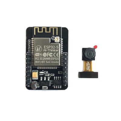

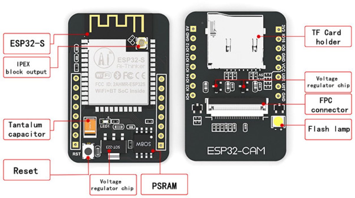

作者: fred2088    時間: 2019-1-27 22:12

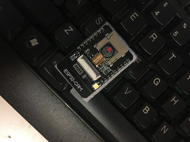

有望為 ESP3D 加入 內置鏡頭(ESP32-CAM) $50 左右 ...
2019-1-27 22:11
圖片附件: O1CN01ikg5OY265QYFtD2GC_!!135847610.jpg_400x400.jpg (2019-1-27 22:11, 20.02 KB) / 下載次數 13
https://www.hkepc.com/forum/attachment.php?aid=2107297&k=78a9428545678f15049ae2b882c3586c&t=1579400070&sid=1s5EwFIlAI

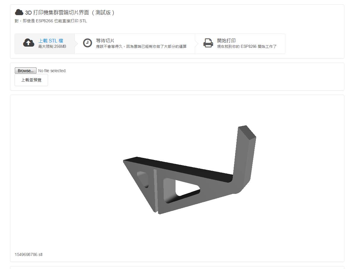

作者: fred2088    時間: 2019-2-12 21:14
雲切片及 ESP32 Wifi Control 3D Printer 香港人開發中
可以 用 Pi3 同時為 4~5部 3D Printer 切片, 再 無線傳去 ESP32, 由 ESP32 做 Host 連線及控制3D打印機 ....

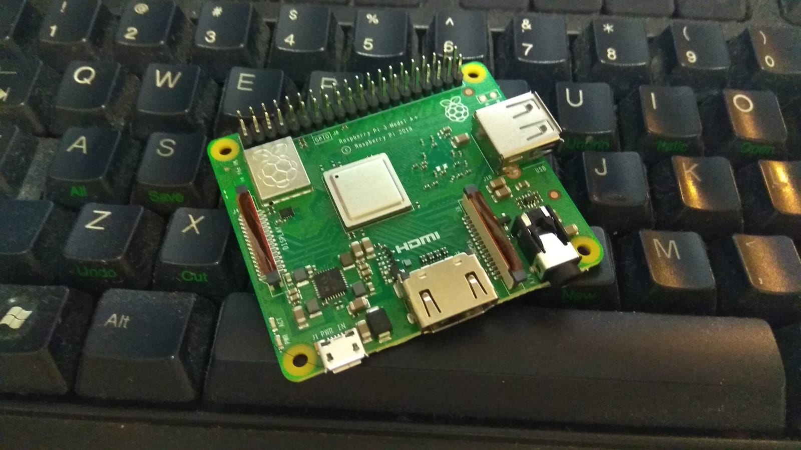

作者: fred2088    時間: 2019-2-27 21:59
又買了Pi3A+ 用來試 Octoprint 及 Astroprint ...
2019-2-27 21:58
圖片附件: WhatsApp Image 2019-02-27 at 21.56.50.jpg (2019-2-27 21:58, 141.94 KB) / 下載次數 13
https://www.hkepc.com/forum/attachment.php?aid=2112262&k=86099231070beec0040d0ee6fcb7354c&t=1579400070&sid=1s5EwFIlAI

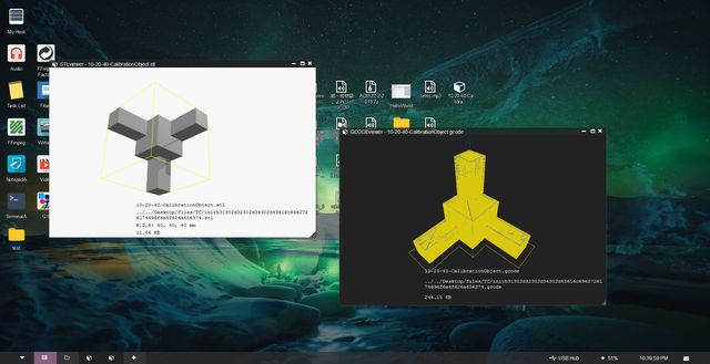

作者: fred2088    時間: 2019-3-11 16:21
回覆 37# fred2088
左:STLviewer,右:GCODEviewer
現在在 ArOZ Online 上面終於可以 Preview 3D 打印要用的檔案了,之後就是開發切片和傳送資料部分。
港人雲平台 - 3D打印只是其中一部份 ...
2019-3-11 16:19
圖片附件: 53654635_10211724238816325_8555773427149963264_o.jpg (2019-3-11 16:19, 37.11 KB) / 下載次數 14
https://www.hkepc.com/forum/attachment.php?aid=2114192&k=07f8d63f6c6eeb1d7388e7f157af6833&t=1579400070&sid=1s5EwFIlAI
作者: fred2088    時間: 2019-5-1 20:48
回覆 39# fred2088
又要玩 ESP32-CAM 了, 到了成個月都未有時間玩 ...
2019-5-1 20:48
圖片附件: IMG_6631.JPG (2019-5-1 20:48, 54.46 KB) / 下載次數 14

作者: palpatrick    時間: 2019-5-23 12:59
本帖最後由 palpatrick 於 2019-5-23 18:16 編輯
Astroprint 有$$$ 入 ... 可以用得過 ...
fred2088 發表於 2019-5-19 23:04
Repetier server都好用, 所以又係比$!
我已經用壞咗兩張SD卡, 又蚊又插, 所以切好Upload 上 repetier server 就簡單得多!

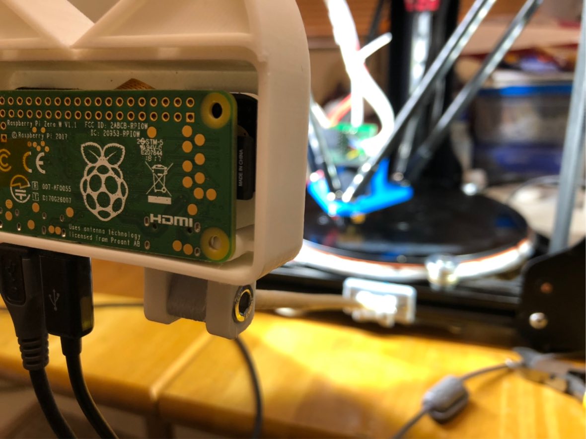

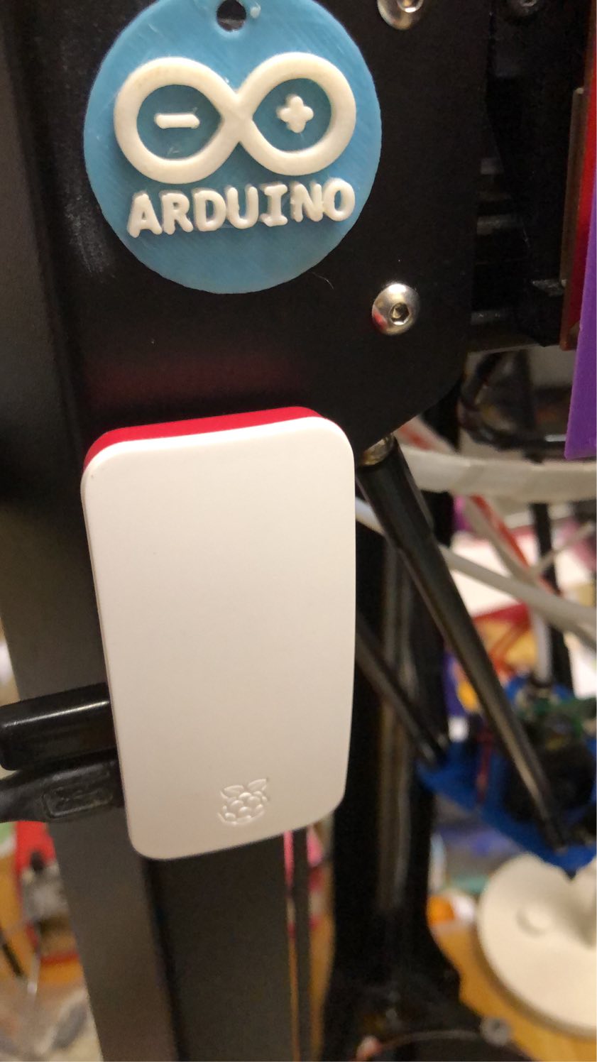

作者: palpatrick    時間: 2019-5-23 17:35
本帖最後由 palpatrick 於 2019-5-23 17:47 編輯
最終用Slic3r + Pi zero W + Octprint
因為我用開Slic3r , 仲support 一鍵upload + Print
自我感覺良好! 好似用緊廠機!
不過Pi zero w , 因為單核,所以開鏡頭就會delay,印到起粒粒!無計啦! 因為平!
話事話 repetier firmware 雖然唔多settings, 但勝在用delta機行得順過Marlin.
2019-5-23 17:24
2019-5-23 17:43
圖片附件: Uploaded_via_HKEPC_IR_Pro_iOS(36F39).jpg (2019-5-23 17:24, 82.07 KB) / 下載次數 18
https://www.hkepc.com/forum/attachment.php?aid=2128211&k=e5423beaa997ea346e7eddde02917896&t=1579400070&sid=1s5EwFIlAI
圖片附件: Uploaded_via_HKEPC_IR_Pro_iOS(E6EC6).jpg (2019-5-23 17:43, 114.52 KB) / 下載次數 19
https://www.hkepc.com/forum/attachment.php?aid=2128215&k=d090bcacdafabffec2d39ee7d1aefe07&t=1579400070&sid=1s5EwFIlAI

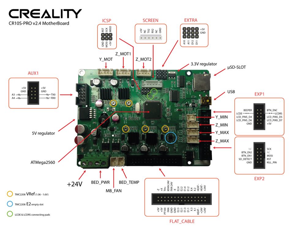

師兄
我想幫我部CR10s Pro 裝 WIFI
師兄有邊種 WiFi 又快又可靠?又可以裝落 CR10S Pro
作者: fred2088    時間: 2019-5-25 08:47
本帖最後由 fred2088 於 2019-5-25 08:51 編輯
回復 47 #驚你唔識
影張CR10的主板看看?
最快可用是SD WIFI 卡....
買回來便可以用....
現在價錢應便宜了很多
作者: 驚你唔識    時間: 2019-5-25 21:31
本帖最後由 驚你唔識 於 2019-5-25 21:48 編輯
回復 驚你唔識
影張CR10的主板看看?
最快可用是SD WIFI 卡....
買回來便可以用....
現在價錢應便宜 ...
fred2088 發表於 2019-5-25 08:47
Creality V2.4 motherboard
2019-5-25 21:31
2019-5-25 21:45
2019-5-25 21:45
唔該晒師兄
圖片附件: Untitled.png (2019-5-25 21:31, 135.61 KB) / 下載次數 17
https://www.hkepc.com/forum/attachment.php?aid=2128627&k=e3448a591140d024914b5ece382fa2d3&t=1579400070&sid=1s5EwFIlAI
圖片附件: creality-v241-motherboard.jpg.png (2019-5-25 21:45, 147.61 KB) / 下載次數 19
https://www.hkepc.com/forum/attachment.php?aid=2128628&k=3d4bca588e2f33003437dbd0b788084d&t=1579400070&sid=1s5EwFIlAI
圖片附件: creality-v241-motherboard.jpg (2019-5-25 21:45, 143.89 KB) / 下載次數 19
https://www.hkepc.com/forum/attachment.php?aid=2128629&k=d8ec635a8908fc6b1bdeab8e103f978b&t=1579400070&sid=1s5EwFIlAI
作者: fred2088    時間: 2019-5-25 22:51
本帖最後由 fred2088 於 2019-5-25 23:13 編輯
回覆 49# 驚你唔識

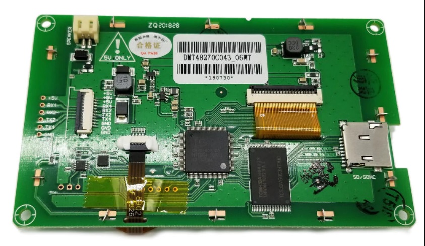

    用 Mega2560 MCU,
它是用串口 Touch 彩 Mon ... 有 Tx2,Rx2, Tx4, Rx4
TxRx 被 Touch Mon 用了, 所以可以用
1. wifi sd via sd slot
2. Octoprint+AstroPrint Plugin via usb
3. AstroBox, AstroTouchBox via usb
2019-5-25 23:10
圖片附件: cr10s.jpg (2019-5-25 23:10, 144.98 KB) / 下載次數 19
https://www.hkepc.com/forum/attachment.php?aid=2128648&k=01edb39e1a3f0a784b4c64b11087ee27&t=1579400070&sid=1s5EwFIlAI

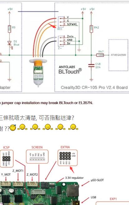

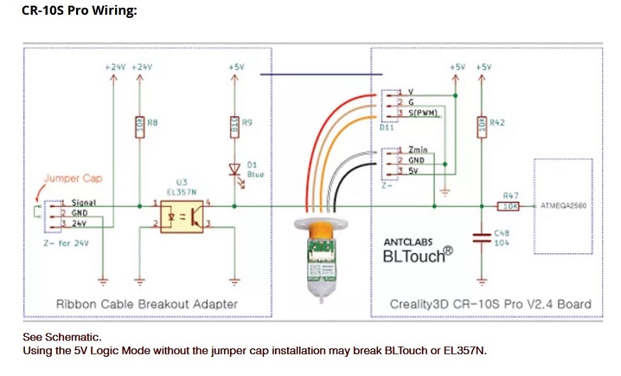

作者: 驚你唔識    時間: 2019-6-4 19:59
回覆  驚你唔識
    用 Mega2560 MCU,
TxRx 被 To ...
fred2088 發表於 2019-5-25 22:51

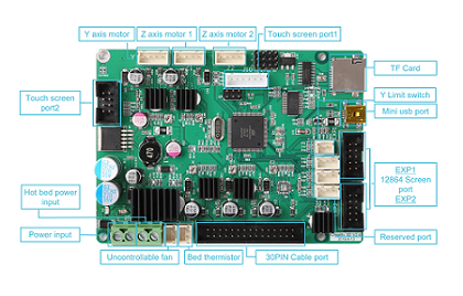

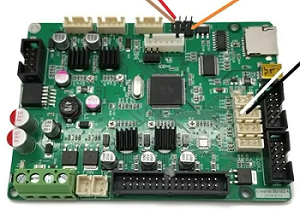

師兄請幫幫手
2019-6-4 19:55
上圖黑白線我知插邊但其他三條就唔太清楚, 可否指點迷津?
其他三條色線應該插下圖邊樹 ??
2019-6-4 19:57
圖片附件: Untitled.jpg (2019-6-4 19:55, 88.46 KB) / 下載次數 19
https://www.hkepc.com/forum/attachment.php?aid=2130628&k=02652f9a2d962cd67b7a21496157c5a3&t=1579400070&sid=1s5EwFIlAI
圖片附件: 62215210_301400857430752_1085908740500094976_n.jpg (2019-6-4 19:57, 94.1 KB) / 下載次數 20
https://www.hkepc.com/forum/attachment.php?aid=2130632&k=074ae7a26f2ac1843708074bc3be81f0&t=1579400070&sid=1s5EwFIlAI
作者: fred2088    時間: 2019-6-4 20:55
回覆 53# 驚你唔識
This ?
    [youtube]PLKEhdznVMY[/youtube]
作者: 驚你唔識    時間: 2019-6-4 22:00
回覆  驚你唔識
This ?
fred2088 發表於 2019-6-4 20:55
    呢個youtube out of date 係BLTouch V2
我比你睇係V3 完全唔同
作者: fred2088    時間: 2019-6-4 22:33
回覆 55# 驚你唔識
    但你個圖的 Pin 是一樣 ?!

作者: hklb    時間: 2019-6-5 00:48
回覆 53# 驚你唔識
2019-6-5 00:48
圖片附件: QQ图片20190605004810.jpg (2019-6-5 00:48, 35.14 KB) / 下載次數 20
https://www.hkepc.com/forum/attachment.php?aid=2130674&k=15b5be8e06a696d201b704a688c170b5&t=1579400070&sid=1s5EwFIlAI
作者: 驚你唔識    時間: 2019-6-5 00:59
本帖最後由 驚你唔識 於 2019-6-5 01:00 編輯
回覆  驚你唔識
    但你個圖的 Pin 是一樣 ?!
fred2088 發表於 2019-6-4 22:33
Thx 師兄
作者: hklb    時間: 2019-6-5 01:13
回覆 55# 驚你唔識
    睇唔出v2 v3 有乜唔同喎
作者: palpatrick    時間: 2019-6-5 08:27
How to do ?
xo_ox 發表於 2019-6-4 23:22

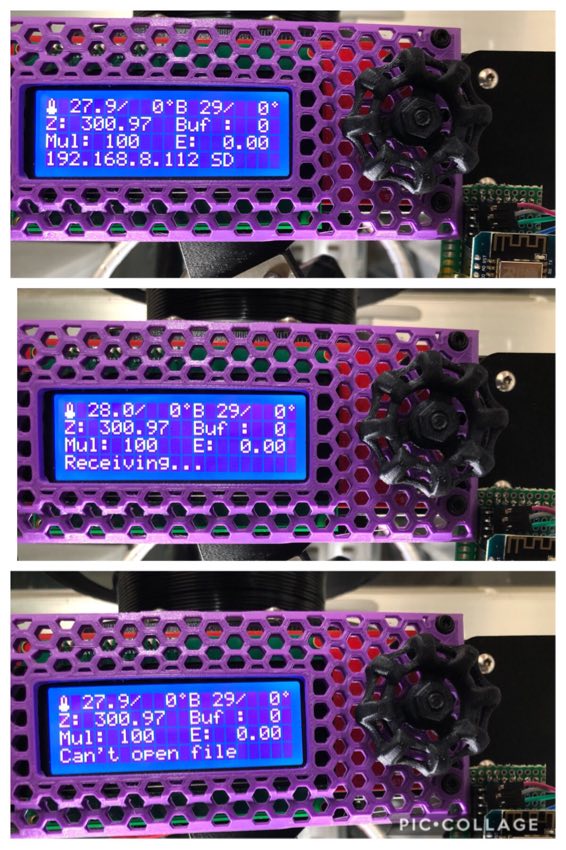

依家玩Wemos D1 mini, 尋晚合咗塊SD,
成功著咗, 但未印到file.
有無師兄指點一下迷津?
2019-6-5 08:26
圖片附件: Uploaded_via_HKEPC_IR_Pro_iOS(34EA9).jpg (2019-6-5 08:26, 126.1 KB) / 下載次數 11
https://www.hkepc.com/forum/attachment.php?aid=2130692&k=d9286d0e74f4a55374101b3009c2d3ac&t=1579400070&sid=1s5EwFIlAI

作者: palpatrick    時間: 2019-6-5 08:57
如何安裝? use arduino ide  to do?
xo_ox 發表於 2019-6-5 08:47
補返圖!
2019-6-5 08:57
2019-6-5 08:57
圖片附件: Uploaded_via_HKEPC_IR_Pro_iOS(1FD96).jpg (2019-6-5 08:57, 124.19 KB) / 下載次數 11
https://www.hkepc.com/forum/attachment.php?aid=2130696&k=d6e7246610e49adfe70a0606f6466df6&t=1579400070&sid=1s5EwFIlAI
圖片附件: Uploaded_via_HKEPC_IR_Pro_iOS(4D937).jpg (2019-6-5 08:57, 138.61 KB) / 下載次數 11
https://www.hkepc.com/forum/attachment.php?aid=2130697&k=ec038ca3e82a238770861f8c26fdded6&t=1579400070&sid=1s5EwFIlAI

作者: fred2088    時間: 2019-6-5 09:36
回復 61 #palpatrick
個紫色Cover 有D新的MacPro feel
作者: fred2088    時間: 2019-6-5 09:37
回復 64 #palpatrick
Wemos有原裝 sd shield , 靚仔D...
作者: xo_ox    時間: 2019-6-5 10:04
which one ? links?
作者: fred2088    時間: 2019-6-5 10:28
回覆 68# xo_ox
  在TB Search Wemos ESP8266 SD
    https://www.hkepc.com/forum/redi ... 99&pid=37994376

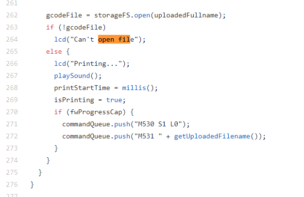

本帖最後由 fred2088 於 2019-6-5 11:33 編輯
回覆 61# palpatrick
    無用 2004 Mon, 我用網頁上傳了Gcode 檔便開始印...
    找吓 Source 看看先 ...
2019-6-5 11:33
圖片附件: github.png (2019-6-5 11:33, 14.89 KB) / 下載次數 10
https://www.hkepc.com/forum/attachment.php?aid=2130718&k=baf9429f49a46126fa64b8814a94b3ee&t=1579400070&sid=1s5EwFIlAI

作者: carlchanhm    時間: 2019-6-5 16:22
ESP8266 with Arduino IDE
palpatrick 發表於 2019-6-5 09:02
Thx!
It work la ...
but now no sd slot in my board ...
Which  one is good for ESP3d ?
ESP32-CAM?

又真係幾好玩,幾秒就開到wifi, 仲可以開到Ramps 張SD卡,
只不過係Sili3r 未試到直印。多謝Fred 師兄推介!

    咁樣唯有用返wirelessPrinting, 又係跟機著wifi,一鍵Slicer print.
等ESP3D v.3.0 再玩! 依家堅快!切片打印一條龍。(SD又worked)
可以試想下可以一兩條script 同一時間send 比幾部機一齊印,真係慳到好多時間,
或者可以坐低send 去幾每部機一齊印分件仲正!
作者: palpatrick    時間: 2019-6-6 00:36
回覆 79# palpatrick
小小心得!價錢唔講大家心裏有數!
Wirelessprinting - boot 得最快政2-3秒,一鍵printing 吸引,support SD (可惜唔知係咪我張Wemos卡有問題,印咗兩次有一次自動停機就short short 地),放埋一邊有時間再玩!
ESP3D - boot 得快,4-5秒內, Support UI, 發展非常大,未來可以取代Octoprint, 可惜未support auto print. 未來會試下有卡有鏡!
Octoprint - 1-3 分鐘,內容强大,都係最穩定,暫時都會繼續用,可惜boot得太耐,最多唔息機!

作者: palpatrick    時間: 2019-6-8 03:37
回覆  palpatrick
    可以留意吓 Pi 4 出 ...
fred2088 發表於 2019-6-7 17:18
我想要這個!
Here
2019-6-8 03:37
圖片附件: Uploaded_via_HKEPC_IR_Pro_iOS(9F145).jpg (2019-6-8 03:37, 114.48 KB) / 下載次數 11
https://www.hkepc.com/forum/attachment.php?aid=2131359&k=8ccf7782e209d2be1c0ab7ce1cc9053f&t=1579400070&sid=1s5EwFIlAI
