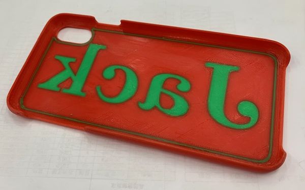

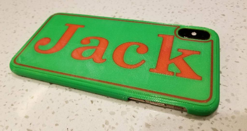

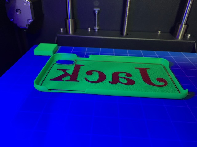

買了雙色打印機CR-5S, 係雙色單頭打印,
新機黎到其中一隻色的金屬零件導管不能正常通過, 應該係加工時內孔沒有清理毛刺,
然後寄左一套新的零件同PCB板比我, 換左之後可以打印, 但塑膠管的的索咀鬆, 不能正常入料, 好在有Spare parts 換, 攪左成個月先可以正常操作, 但都失敗好多次,
而家理解左原理,  掌握到小小技巧, 操作順左, 而家第一個制成品係iPhone Xs Max 手機殼....

恭喜師兄,印得幾好喎

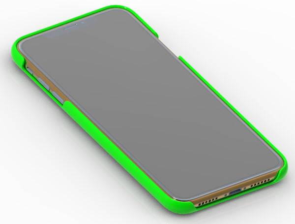

呢張係模擬圖

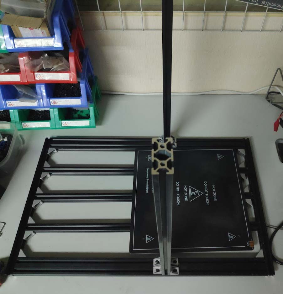

本身無乜需要印雙色,DIY 300 SQUARE機中,三軸都行線軌.
都預要半年以上.每星期淘啲零件咁.得閒又整下咁.
而家等緊線軌,仲要俾淘寶官方集運整唔見件貨,有排等.

線軌 ... ref. links ?

師兄部機,完成咗嘅話,費用唔平喎

    無呀,自己諗咋,識行識走識印野唔係攞去賣好易攪啫.

    好平,千零蚊,整兩三色都得.

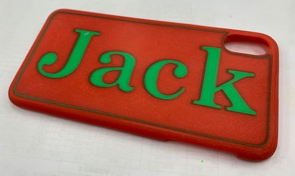

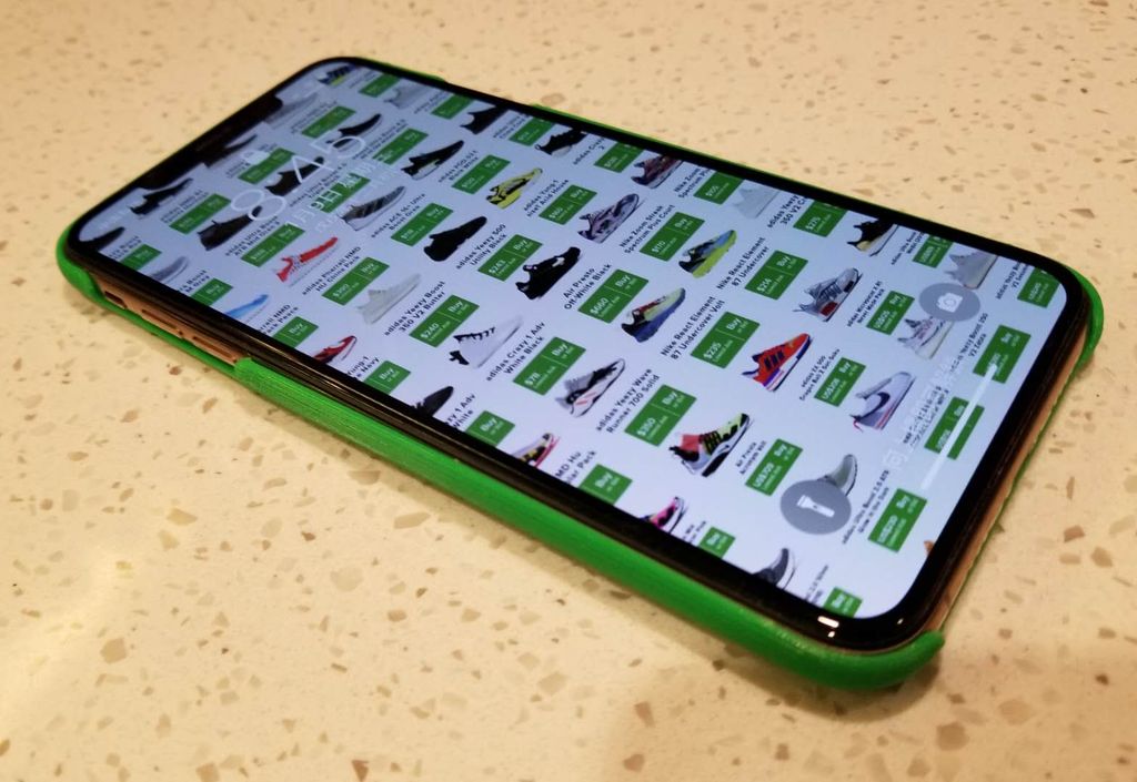

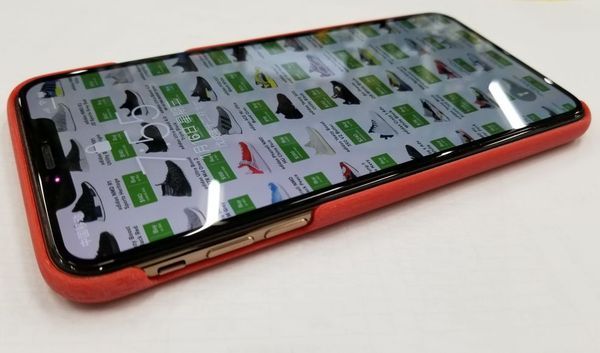

調轉顏色再打一次,.

雙色溝得幾好, ching 用乜野膠印既?  部機可唔可以用軟料,  印機殼用軟料會好D.
如果可以夾可溶性膠料試下做  support 印就更好.
