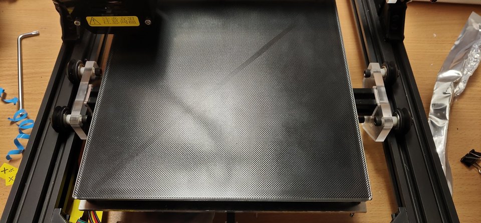

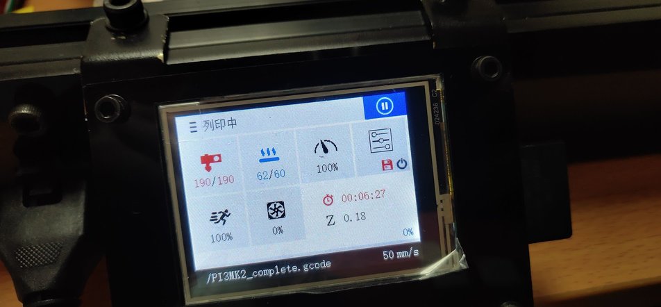

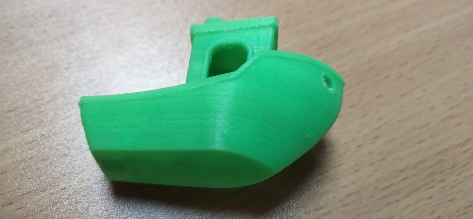

朋友買左部3d printer , 搞唔掂。拎來幫手搞下,其實都唔太差,整好都印得幾靚仔.
換左幾十元零件,成部反生左.
本來有熱床旳,但太雞俾我拆走左先,訂左塊新床未到.用我自己DIY的舊料玩住先.
2019-3-5 13:10

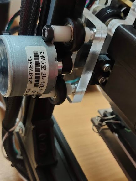

比較小見用這種減速馬達來做Z
2019-3-5 13:10

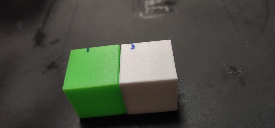

初步tune 好,印左兩個正方體, 卷膠係廢膠,放左幾年
2019-3-5 13:10

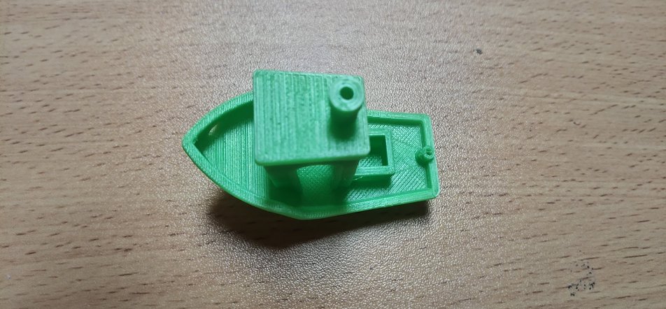

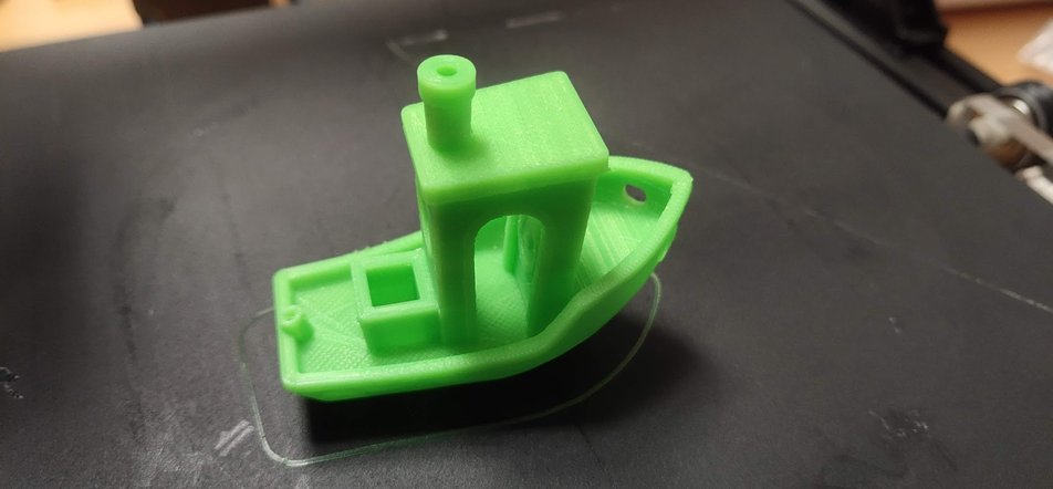

印隻船仔,都唔差。
2019-3-5 13:10
2019-3-5 13:10
2019-3-5 13:10
2019-3-5 13:10

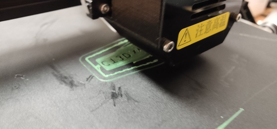

新床到左.
2019-3-7 12:10
即刻安裝上去試下先 ( 第一層 Raft )
2019-3-7 12:10
2019-3-7 12:22
跟住再要整埋D cable chain 就應該搞掂晒了.

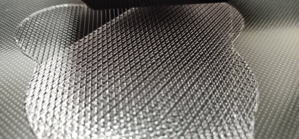

作者: qkuser    時間: 2019-3-8 11:42
回覆 17# xo_ox
熱床無乜特別,只係一塊鋁基板熱床. 面的是晶格玻璃, 但這片晶格玻璃唔同普通的,會有一層持殊涂層,受熱時上面的孔會礦大,冷卻時會變細,所以當打印時熱床加熱孔礦大,但當冷卻時孔會變細,就會很容易把模型甩出來.

作者: qkuser    時間: 2019-3-8 17:47
回覆 20# tgo
細機我只得一部,其實都唔太多選擇,所以都無乜提議. 呢度有TinyBoy  , 細機可留意下.
作者: qkuser    時間: 2019-3-8 17:50
本帖最後由 qkuser 於 2019-3-8 17:51 編輯
今天發現斷電續打功能不正常,重新把marlin 參數修改,再把觸模屏固件參數修改,呢家正常返。 可能仲會幫佢加埋斷料檢測,打印完成自動關機,無線打印/操作等功能。待續 ..

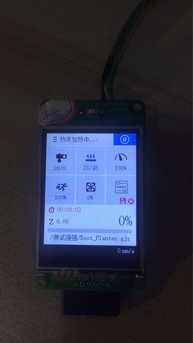

作者: fred2088    時間: 2019-3-18 11:07
本帖最後由 fred2088 於 2019-3-18 11:31 編輯

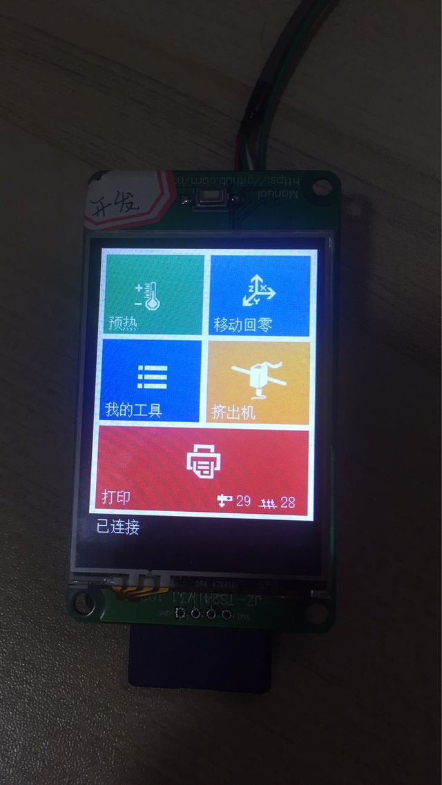

回覆 10# qkuser
有誠意 !!!    這個 Touch Mon 都唔錯呀 !!! 我們都有用 ...
    不過你的是大PCB ,  顯屏不是置中的,
    我們要求他們再做過 細PCB 及 把顯屏置中... (就是用家與設計者的不同要求 ... )
    彩色 Touch Control
    英文,繁體, 簡體 介面, 可自定其他語文 (但要你自己改 ... )
    可繁簡體中文Gcode檔名, 長檔名,
    在畫面預覽Gcode模型
    有內置SD模組, 可加外置SD 模組 (不用 顯屏放梗一邊... )
    設定多層換絲 (6 層 -自動暫停, 打印時設定, 可以用完6層再改)
    自動關機
    一鍵暫停換絲
    意外無電續印
     熱床/熱頭 溫度圖表
     不用 打印機資源 , Delta機或Scara手臂機 用都不會令 Firmware 不夠力 出現問題
     SD 卡升級 顯屏固件
     配合 Marlin 可顯示進度 LED ( 我們要求廠家加的功能 ... )

回覆 42# fred2088
唔錯,你呢個幾多吋的?
作者: fred2088    時間: 2019-3-19 23:31
回覆 43# qkuser
    2.4寸 ...
作者: qkuser    時間: 2019-3-19 23:42
回覆 44# fred2088
好似仲有無線模組,你可以試埋個wifi 功能
作者: fred2088    時間: 2019-3-19 23:43
回覆 45# qkuser
3.5寸才有 ...
作者: qkuser    時間: 2019-3-20 00:00
回覆 46# fred2088
好似係,記錯左

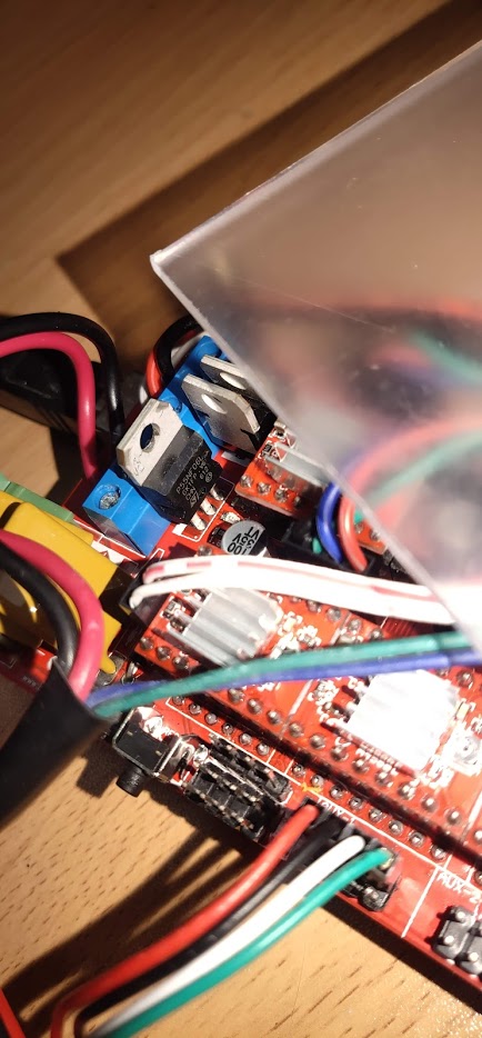

之前沒注意,今天意外發現,點解塊RAMPS 好似咁熱情, 即刻用熱像儀照一照,嘩。。。從熱像儀看到,其實除了fet 要換,連接電源輸入位也可能順便換埋去.
但用舊床時都無咁熱,明明舊床同新床功率差不多, 可能係舊床唔足功率,果然係虛不受補,塊RAMPS 的mosfet唔係好頂得住
要換床的自己注意一下
咁點好呢? 唔想再外加電路壙流, 但手上又沒有低壓大電流的fet .只好等下次入倉順手拎幾粒出來. 遲下再搞.

作者: g2david    時間: 2019-3-20 11:35
回覆 48# qkuser
    用relay 先得
作者: qkuser    時間: 2019-3-20 11:39
回覆 49# g2david
唔想多夠野 可以唔洗,換fet 就ok . 粒p55nf06l 太雞.
作者: g2david    時間: 2019-3-21 09:40
回覆 50# qkuser
    加heatsink.
作者: qkuser    時間: 2019-3-21 09:46
回覆 51# g2david
都有諗過,但heatsink 可能都仲要加多把風扇仔先掂,換粒fet 2 元搞掂,我有零件的,但要入倉拎。
我手上只有高壓fet , 600V 以上的
作者: g2david    時間: 2019-3-21 10:04

作者: qkuser    時間: 2019-3-21 10:07
回覆 53# g2david
謝師兄,應該唔駛住,我呢個星期入倉拎出來就可以了.

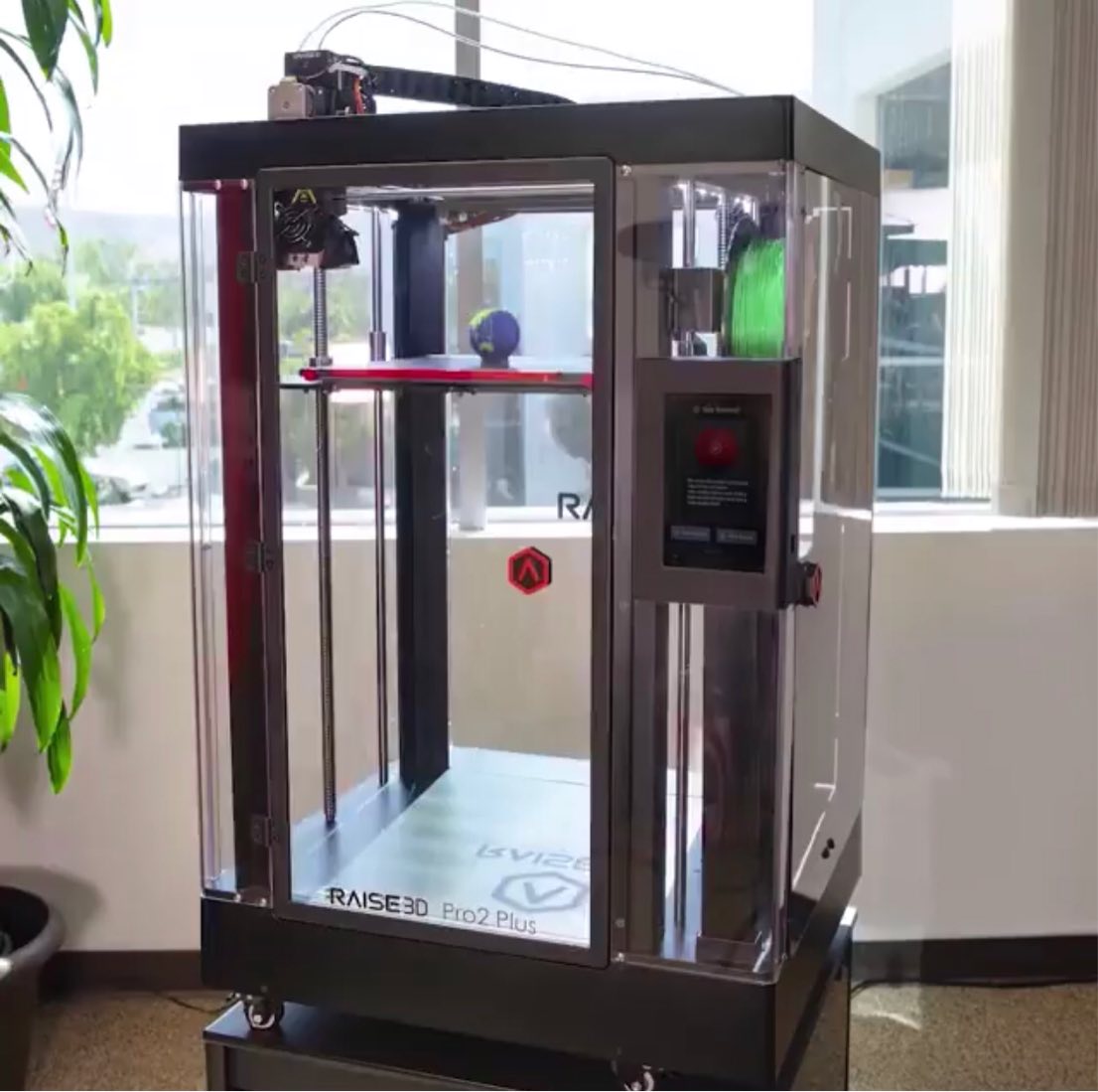

可以當升降機panel 用!仲有個緊急掣!

作者: fred2088    時間: 2019-8-14 12:48
回覆 64# palpatrick
    RAISE 的好像是 7寸 Andriod Pad ...
