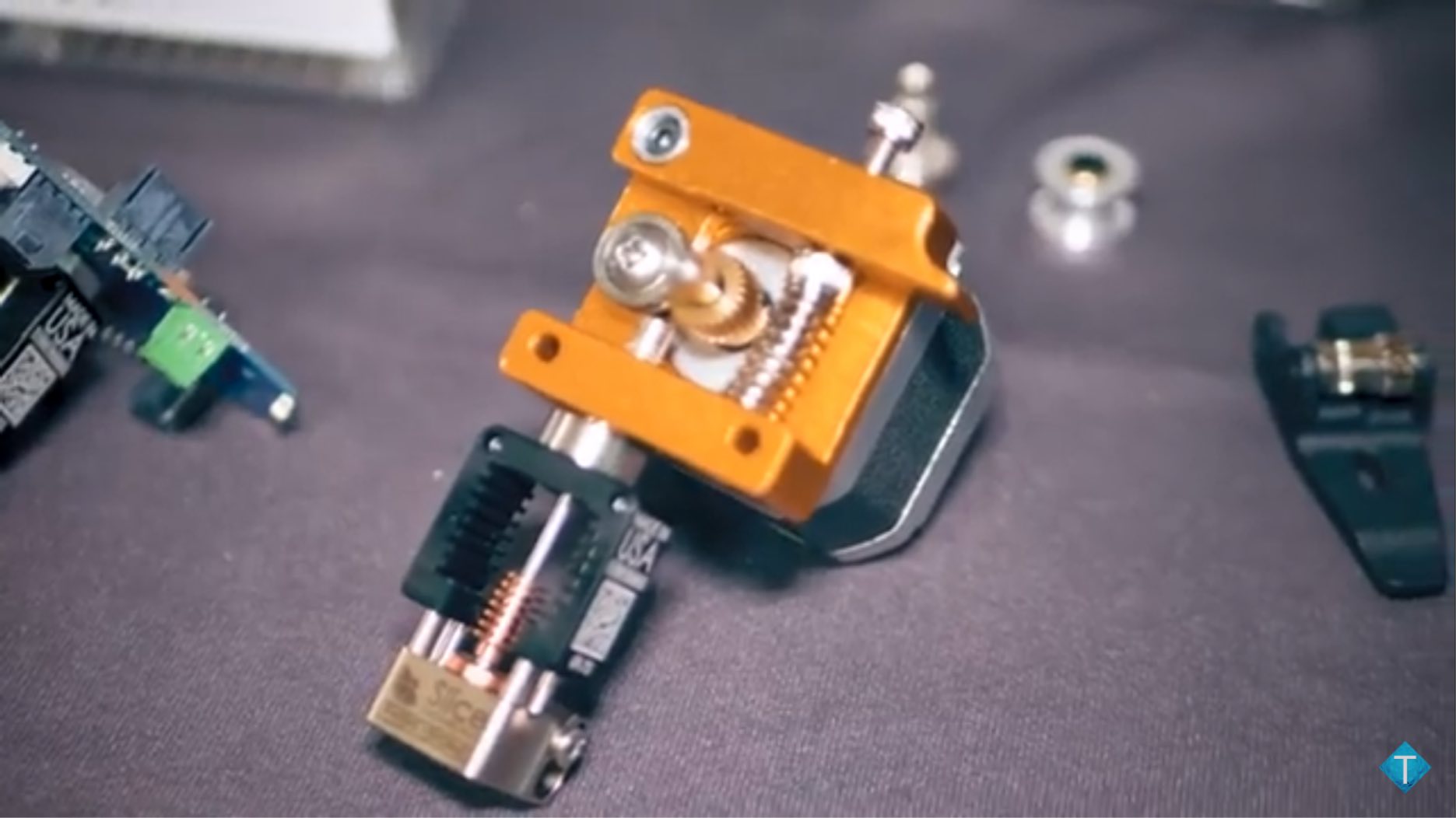

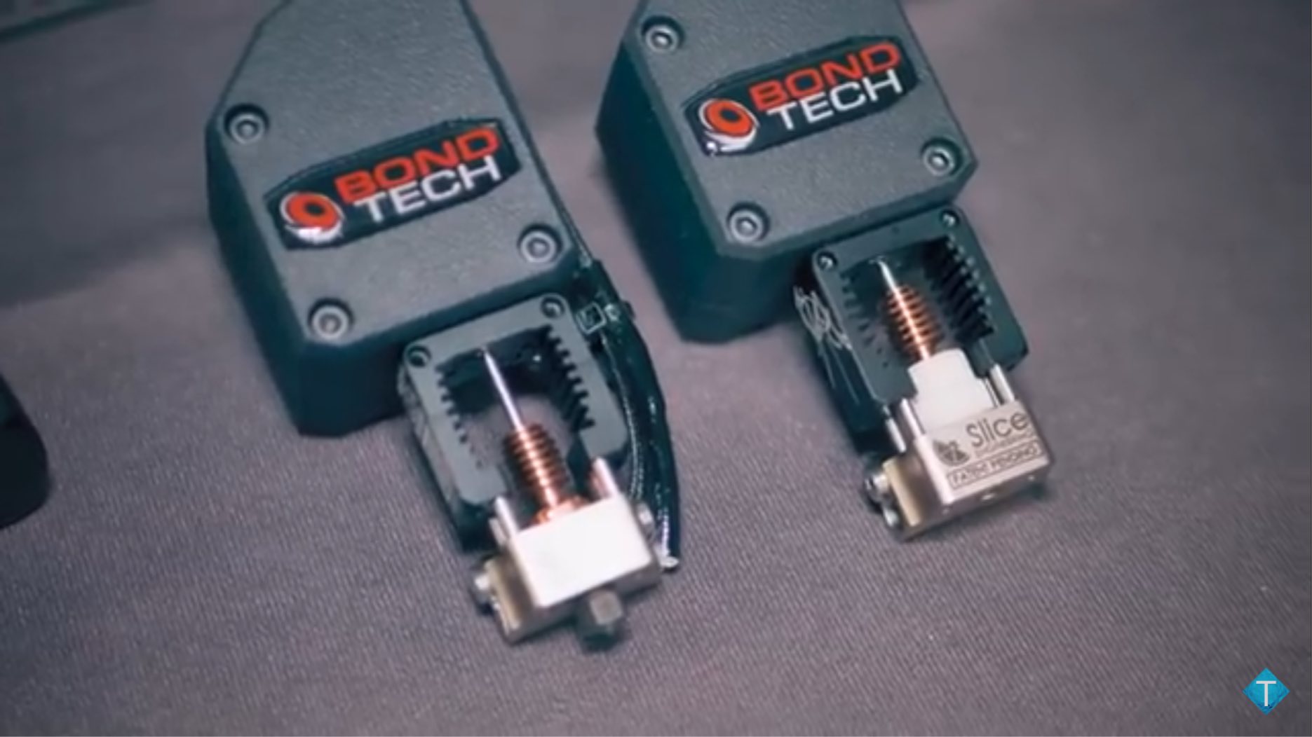

作者: palpatrick    時間: 2019-4-10 19:28
師兄可否告知是哪家?  PM也可!
如果TC4鈦金屬沒超級打磨好, 可能沒有不銹鋼的好啊! ...
gulakpi 發表於 2019-4-4 22:17
有新嘢出! 啱哂師兄要嘅All metal.
圖片附件: Uploaded_via_HKEPC_IR_Pro_iOS(0F354).jpg (2019-4-10 19:27, 134.32 KB) / 下載次數 148

圖片附件: Uploaded_via_HKEPC_IR_Pro_iOS(15363).jpg (2019-4-10 19:27, 147.29 KB) / 下載次數 164
