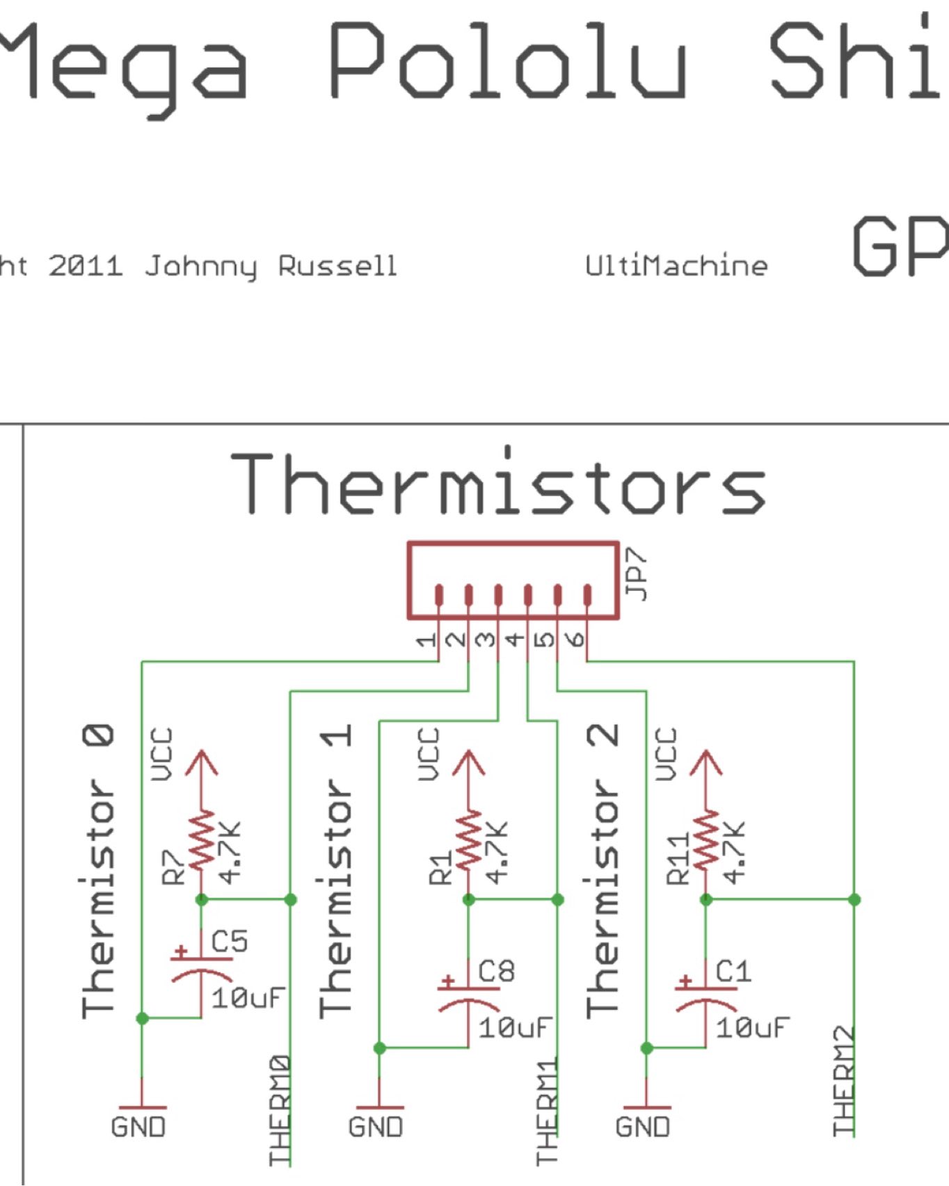

最近開機display顯示溫度, 左邊百幾度(頭未加熱, 自動一路上升, 右邊零度), 換了新熱敏線及加熱棒都係咁. 發生什麼事?  thanks.
作者: palpatrick    時間: 2019-5-21 09:24
本帖最後由 palpatrick 於 2019-5-21 09:36 編輯
各位c-hing,
最近開機display顯示溫度, 左邊百幾度(頭未加熱, 自動一路上升, 右邊零度), 換了新熱敏線及加 ...
hkepc419 發表於 2019-5-20 10:38

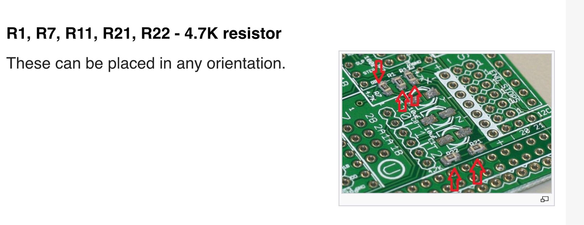

R7 度下有無4.7K
2019-5-21 09:31
2019-5-21 09:31
圖片附件: Uploaded_via_HKEPC_IR_Pro_iOS(BEF8E).jpg (2019-5-21 09:31, 123.94 KB) / 下載次數 7
https://www.hkepc.com/forum/attachment.php?aid=2127742&k=5decd996066831dd399efcfbda52769f&t=1573974212&sid=6M5yIdbCqL
圖片附件: Uploaded_via_HKEPC_IR_Pro_iOS(0026A).jpg (2019-5-21 09:31, 141.39 KB) / 下載次數 7
https://www.hkepc.com/forum/attachment.php?aid=2127743&k=c094c29c6ca038401add6e6566ed37eb&t=1573974212&sid=6M5yIdbCqL
作者: ustkl    時間: 2019-5-21 09:50
回覆 1# hkepc419
自動一路上升 --- 還是一開機已百幾度?
作者: hkepc419    時間: 2019-5-21 17:41
回覆 3# ustkl
今日一開機九十幾度,跟著自動升150度.   上個月都正常打印的, thanks.
作者: hkepc419    時間: 2019-5-21 17:49
palpatrick   c-hing,  部機一路用緊, 你係話r7-4.7k壞左?   thanks.
作者: palpatrick    時間: 2019-5-21 20:29
hkepc419 發表於 2019-5-21 17:49
“他”下無壞嘅!
如果換咗零件都short short 地, 咁壞粒電阻都唔奇嘅!
