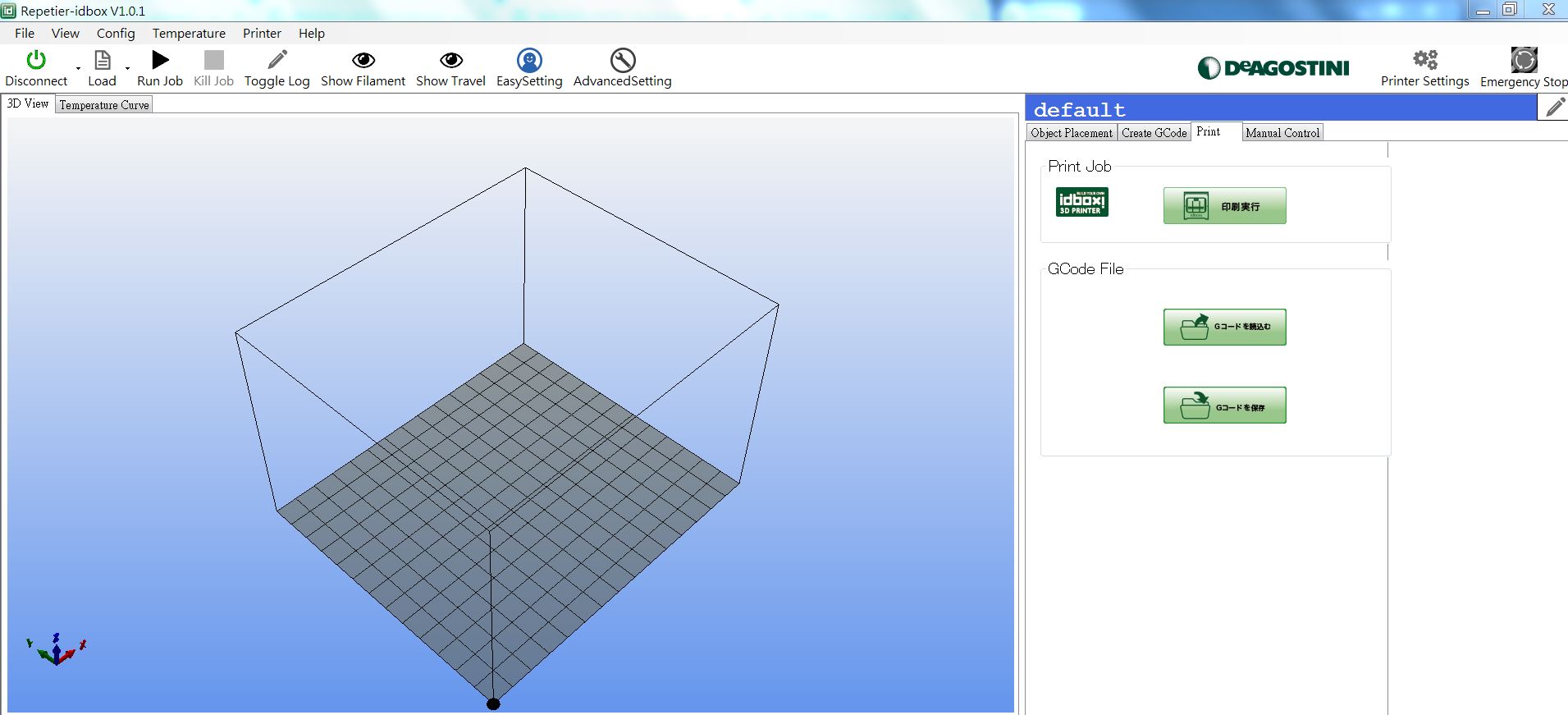

今日望下啲源碼
頂!! 日文嚟嘅!!
#ifndef CONFIGURATION_H
#define CONFIGURATION_H
//このファームはBS01_DUAL PLAモデル用です Z=100
//必要な部分にコメントを入れてありますので、参考にして下さい。
UI有少少日文未完全是英文
今日也是主要看文件,未真正動手
圖片附件: 擷取.JPG (2019-8-18 17:27, 148.37 KB) / 下載次數 167
https://www.hkepc.com/forum/attachment.php?aid=2144513&k=a0d98c69d1aa0d6036fb831fca1d778d&t=1781369765&sid=e6RU7SNtZQ

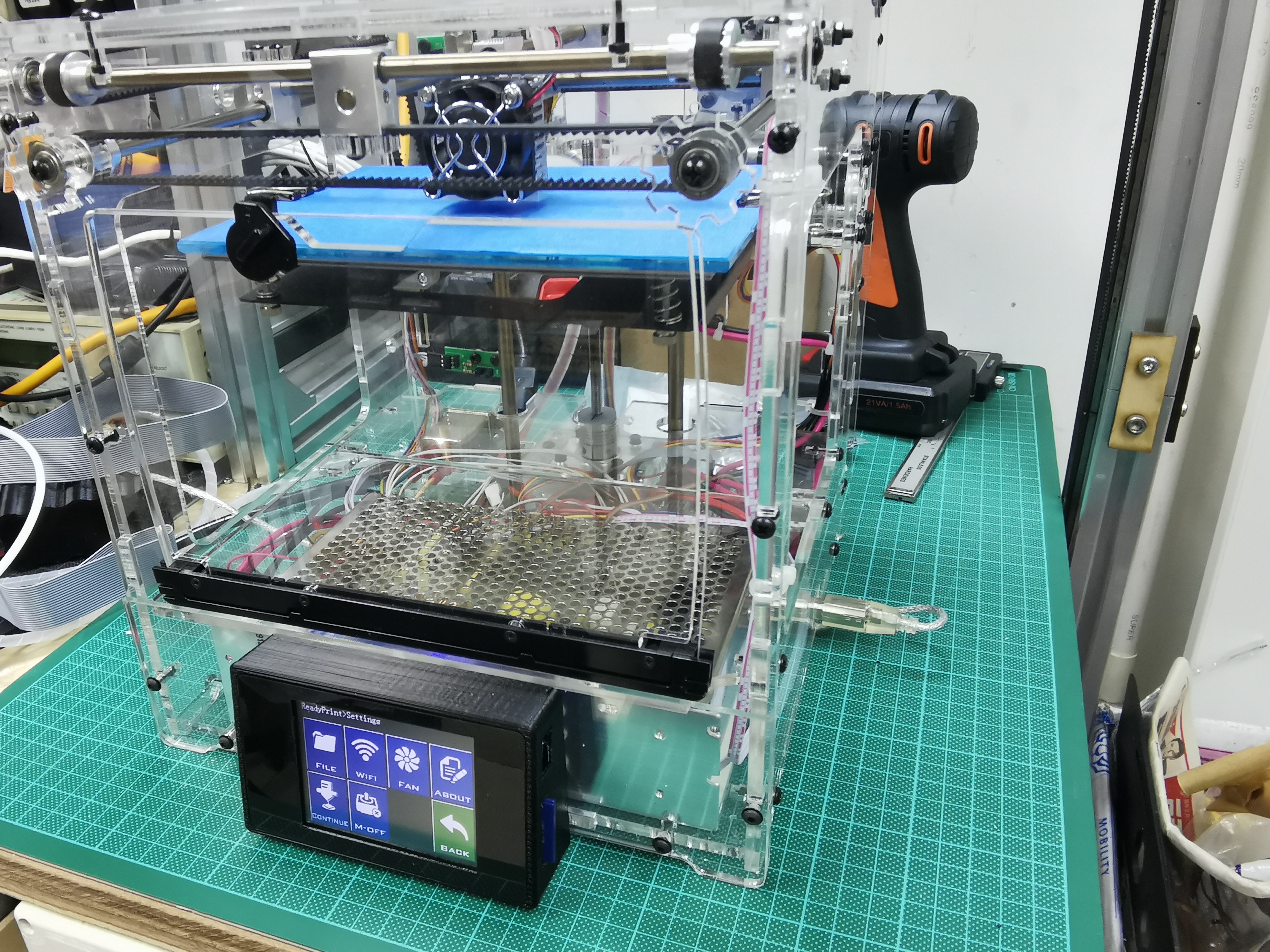

19-8-2019

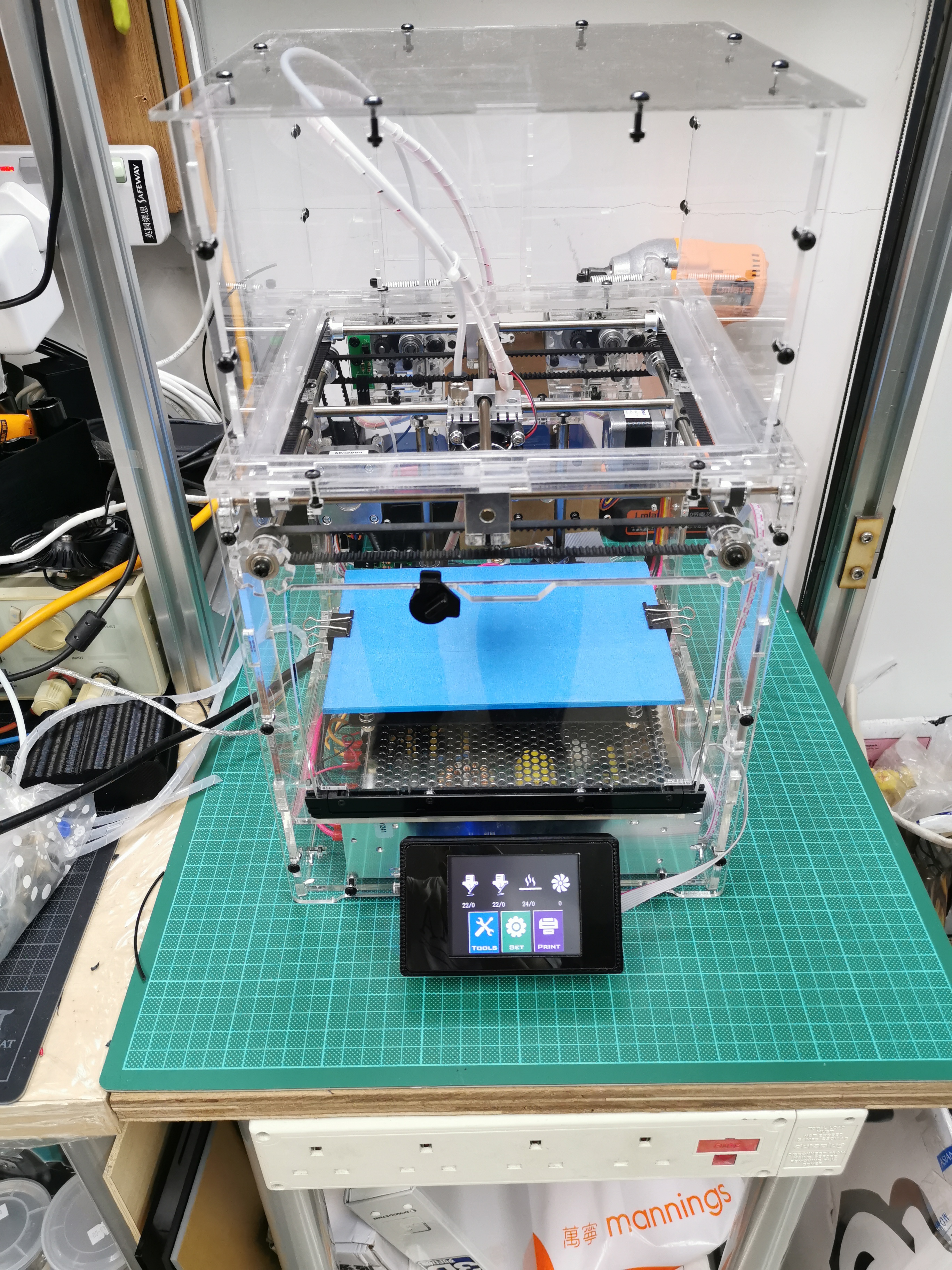

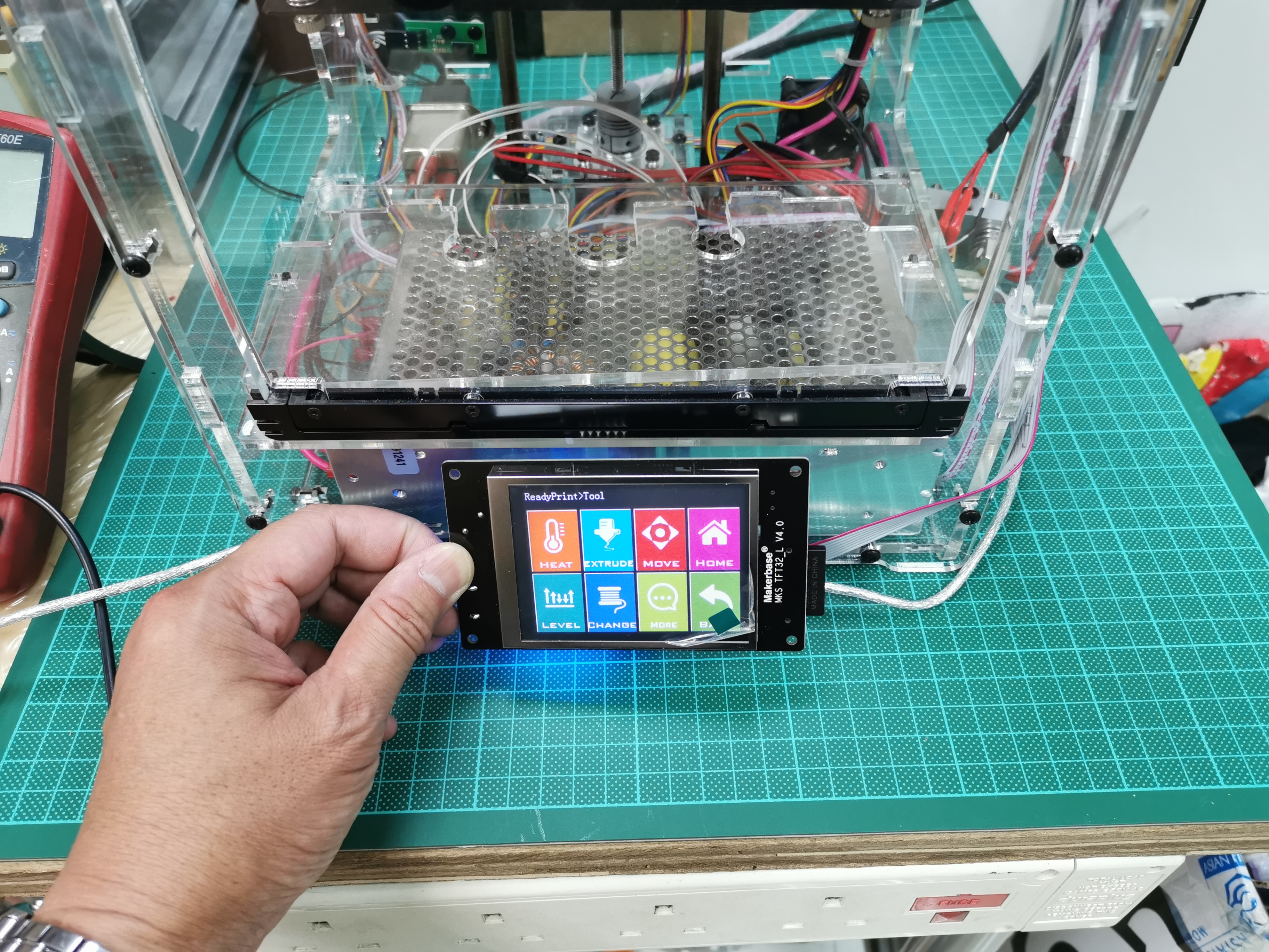

今日上电測試一下,應該係正常的,好彩有MKS TFT, 跟住應該輕鬆好多,首先要Mount好个TFT先
圖片附件: IMG_20190819_131703.jpg (2019-8-19 16:45, 3.59 MB) / 下載次數 131
https://www.hkepc.com/forum/attachment.php?aid=2144726&k=7158bea87ad36fa6b36d31366daec71b&t=1781369765&sid=e6RU7SNtZQ
作者: alancck    時間: 2019-8-19 17:50
本帖最後由 alancck 於 2019-8-19 17:53 編輯
師兄塊MKS TFT版我加咗WiFi 模組,同埋佢可以支援斷料停機,不過又要自己diy固定佢喱部機好多野可以加落去,不過你要有時間去把玩佢至得...

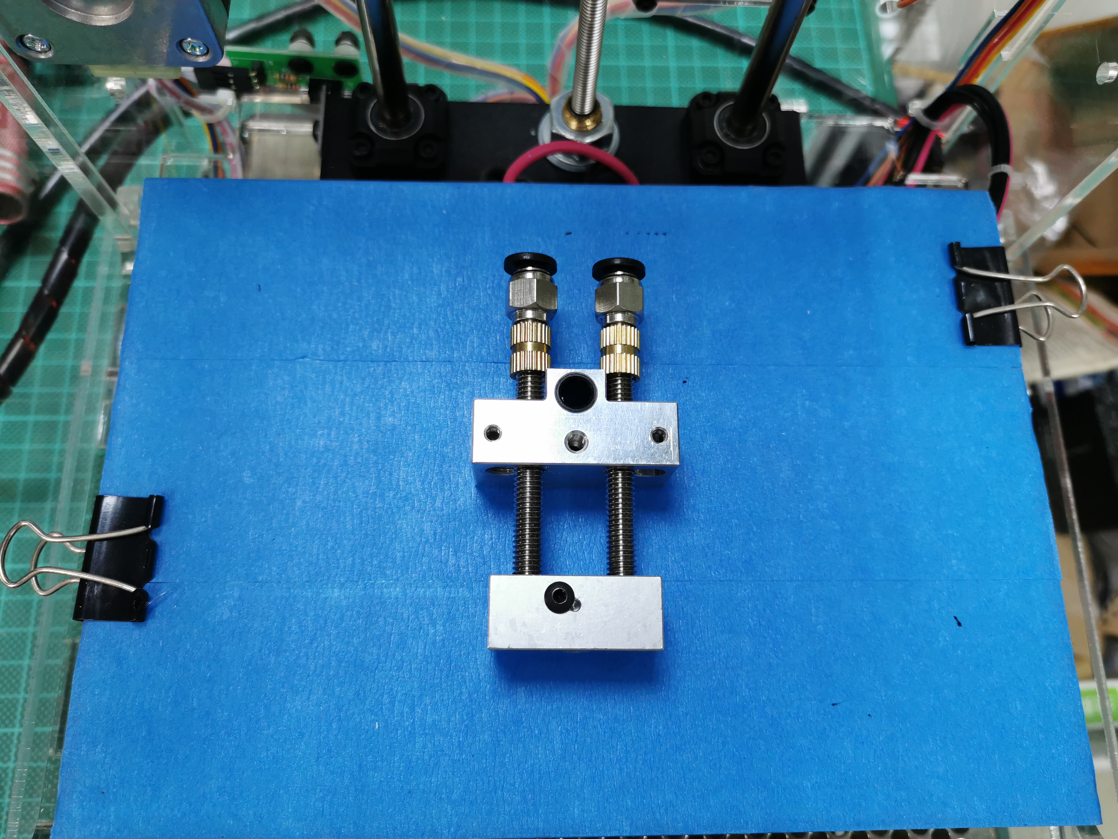

本帖最後由 Offer 於 2019-8-20 21:35 編輯

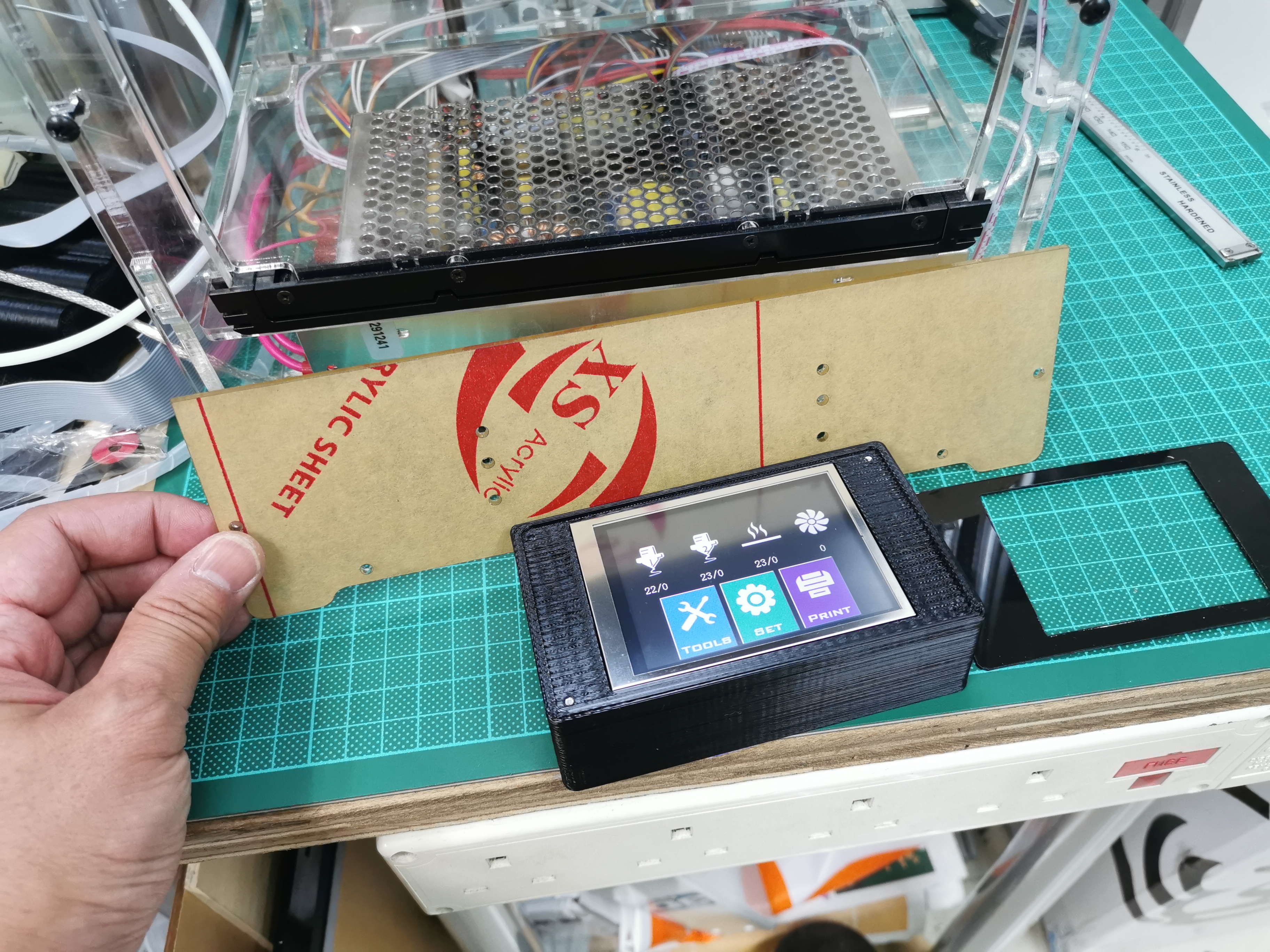

20-8-2019
今日將啲電線整理好 再由雙頭改返單頭 應該可以好快印到嘢, tft LCD panel 已經畫好外殼, 而家用PLA 打印中 夜啲可以 對下位測試一下 不過我相信呢個殼應該仲要改
試咗調平
裝咗p l a專用散熱器
試咗個亞加力送丝器不過遲啲應該會換鋁合金
試咗加熱頭 速度有啲慢
試咗加熱到190出丝,用0.4咀
MKS TFT 個殼仲未整完仲有面板同底板未做, 另外仲要將條排線加長出得好睇啲
圖片附件: IMG_20190820_203503.jpg (2019-8-20 21:28, 4.23 MB) / 下載次數 85
https://www.hkepc.com/forum/attachment.php?aid=2144933&k=1e1a3f57134b740d5c4336e4a721761b&t=1781369765&sid=e6RU7SNtZQ

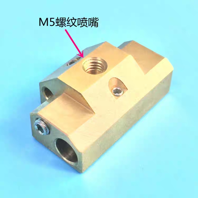

我喱個盲拳打中老師傅,嗰個十字滑塊右邊固定噴咀有兩款,一款係同左邊一樣嘅M6鏍絲,我覺得好難調得平,就算平咗個熱塊會對唔齊,外觀唔靚,另一個係6mm窿,冇牙,加m4機米固定,我覺得用機米嗰款易調平,但印印下會鬆,所以我又加咗m6薄鏍母頂底鎖實,但係不利散熱...嗰個加熱模組原本好似係30w,但係雙頭30w佢另一個頭會突然停止加熱,可能唔夠電,所以我轉咗兩邊都係20w,跟機嗰咋配件好似有40w,你如果用單頭可以換咗佢...

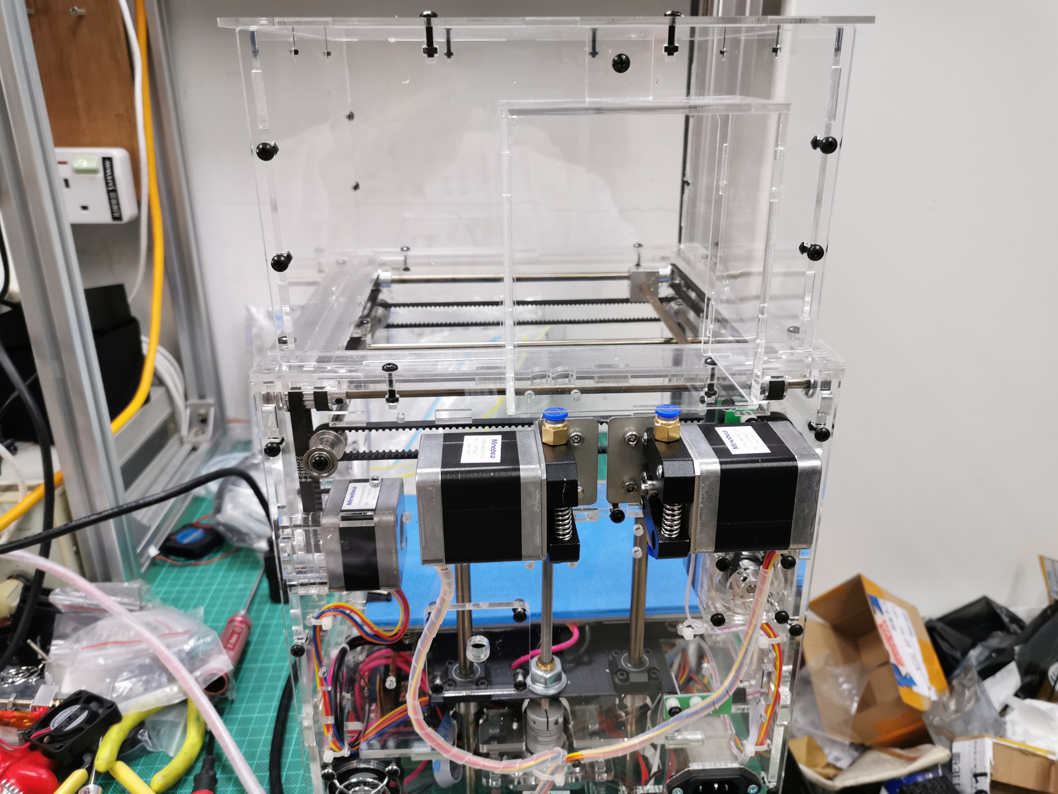

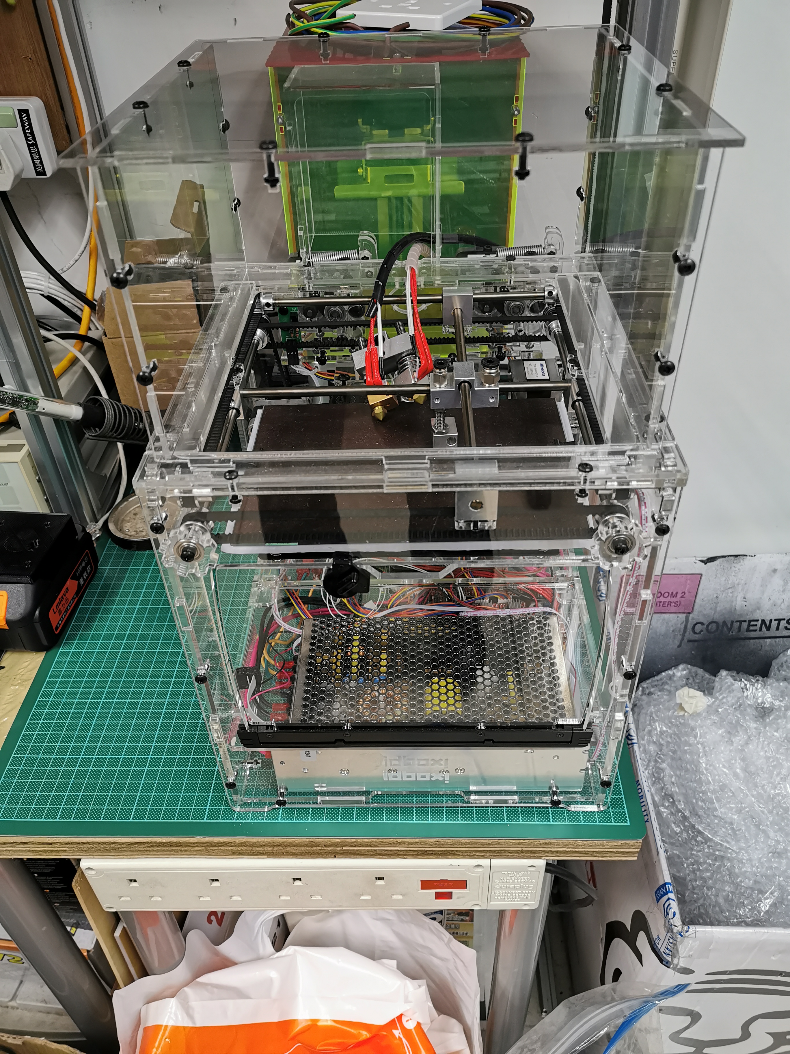

本帖最後由 Offer 於 2019-8-22 11:30 編輯
22-8-2019
既然已經砌好部機 正正常常打印到 咁就開始改機 初步打算會改以下呢幾項
由亞加力送絲器改為鋁合金
單頭改 2進1出
加裝側板
發熱器由20W改為30W
加裝 斷丝偵測器
加裝磁性平台貼
A4988加裝散熱風扇
加裝led照明燈
加裝獨立風扇 吹住打印件
改endstop位置
抽氣扇加裝自動温度开关
改十字滑块
加裝避震腳
加裝膠丝材料轆承托架两个
好似好多嘢改咁嘅

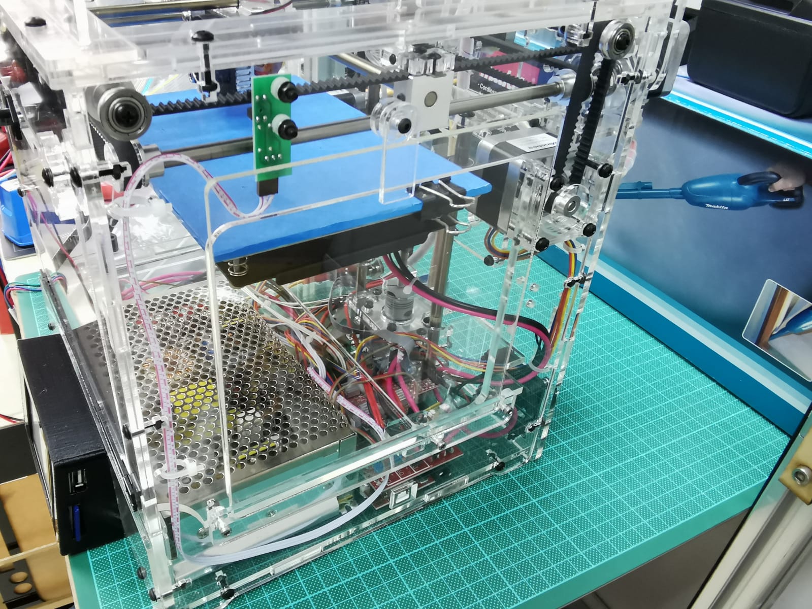

各位對於封两面側板的方法有什麼建議?
例如:封死,門鉸,活動板.....
作者: alancck    時間: 2019-8-22 19:43
門鉸好似方便啲喎好似前門咁, 自己印個鉸

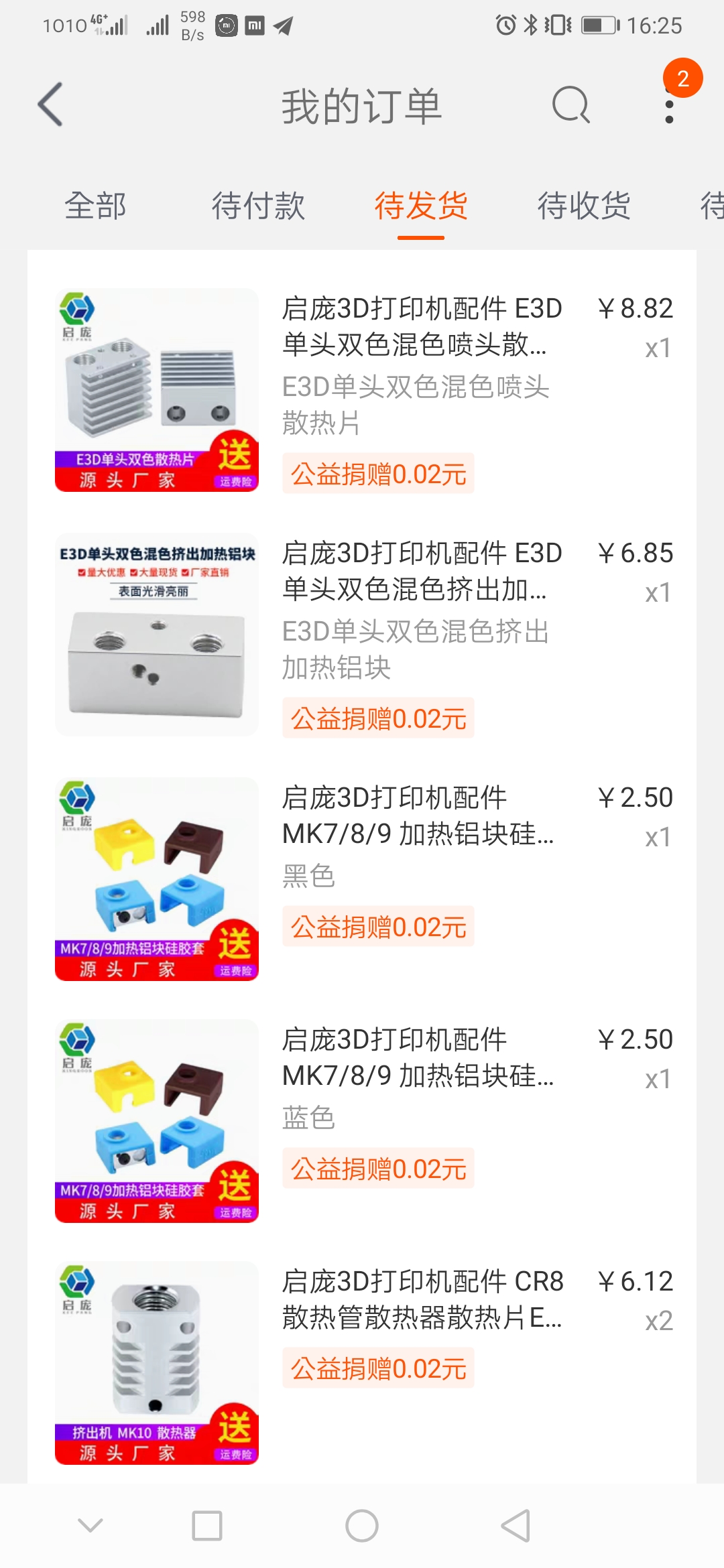

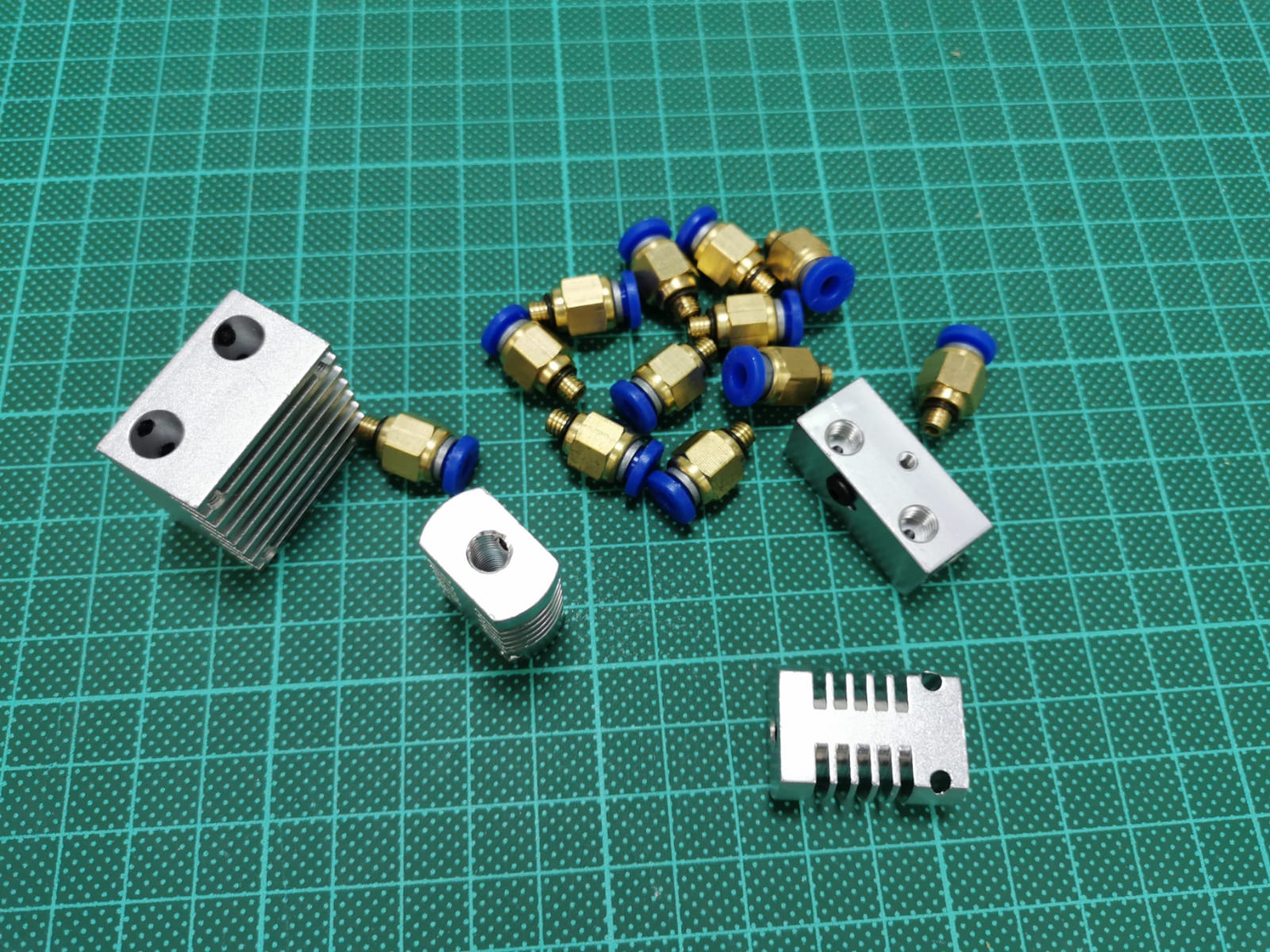

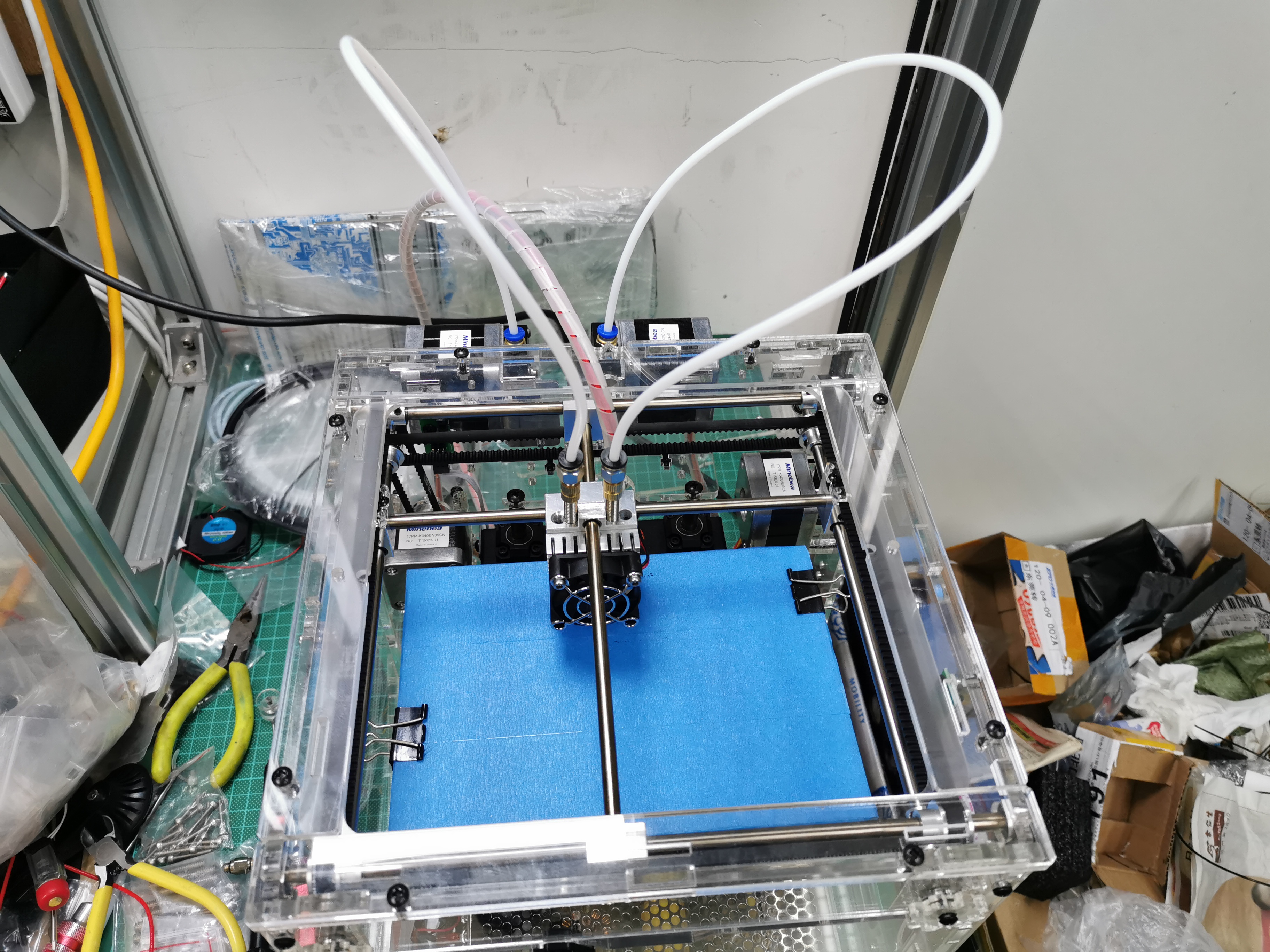

作者: Offer    時間: 2019-8-22 22:49

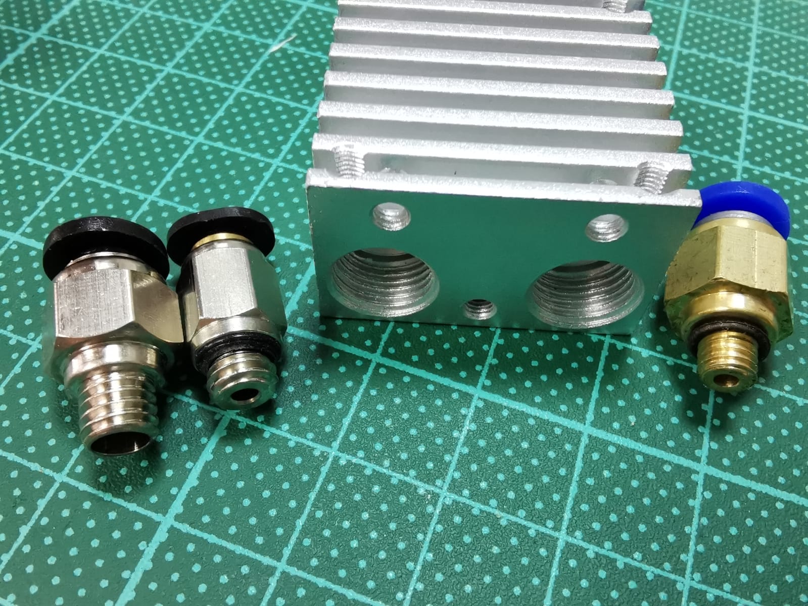

兩入1出賣了這個
圖片附件: Screenshot_20190822_162529_com.taobao.taobao.jpg (2019-8-22 22:49, 577.29 KB) / 下載次數 132
https://www.hkepc.com/forum/attachment.php?aid=2145355&k=4639669197ad2368a8feb384e6050078&t=1781369765&sid=e6RU7SNtZQ
作者: 高級嘍囉    時間: 2019-8-23 00:55
唔知你會點樣固定個噴頭,如果會用背面做固定,雙色噴頭散熱揀機米在兩邊,調整高度時會方便啲。
作者: hklb    時間: 2019-8-23 01:57
兩入1出賣了這個
Offer 發表於 2019-8-22 22:49
    里個之前試過, 可能無原裝螺絲, 成日漏D漏D好煩
作者: Offer    時間: 2019-8-23 07:07
hklb 發表於 2019-8-23 01:57
除咗漏膠之外你覺得雙色打印嘅效果如何
作者: hklb    時間: 2019-8-23 10:20
除咗漏膠之外你覺得雙色打印嘅效果如何
Offer 發表於 2019-8-23 07:07
    主要是對混色比較有興趣, 效果還不錯, 但各種各樣的問題下最終也放棄了, 漏膠煩人, 壓力不能太大所以印速也慢, 兩邊相通的就算一邊不用也不能關步進, 而且要抵抗另一邊的力, 如不用titan之類會很容易出問題

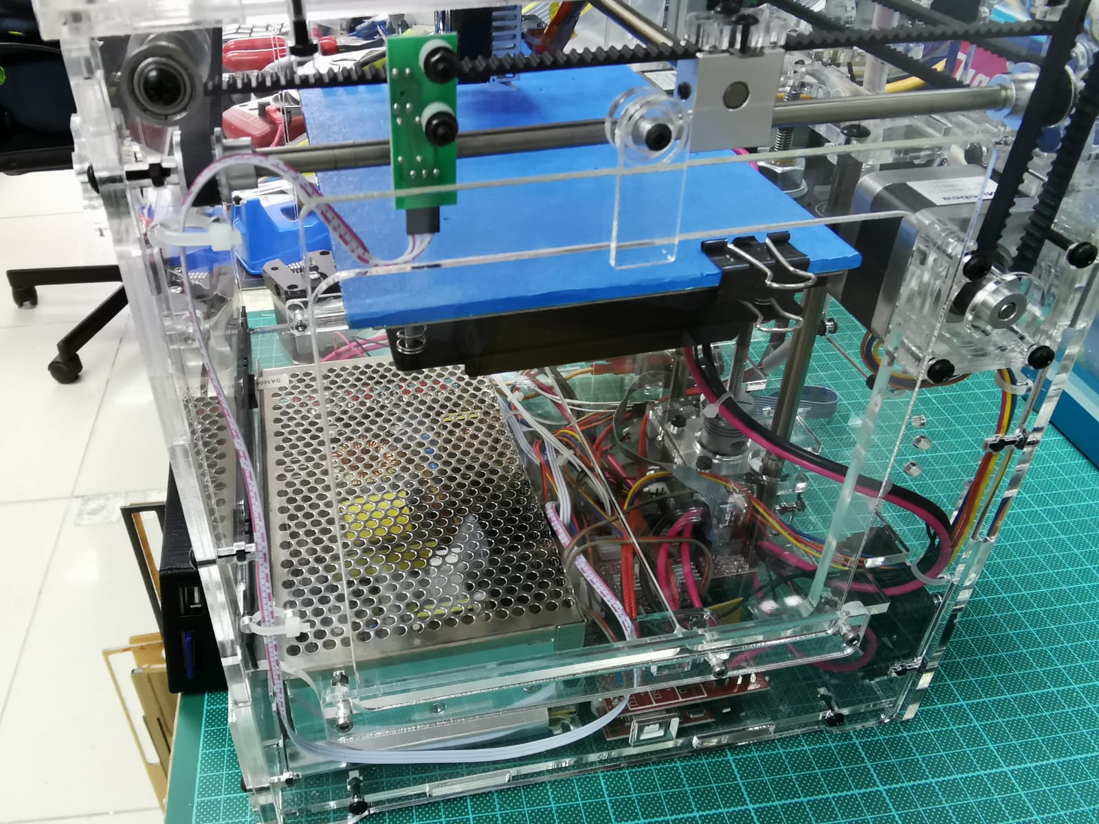

作者: Offer    時間: 2019-8-23 14:24
咁樣冚落去
圖片附件: IMG_20190823_135849.jpg (2019-8-23 14:24, 2.84 MB) / 下載次數 101
https://www.hkepc.com/forum/attachment.php?aid=2145460&k=670b467d51c822d8689d02b0411bf00b&t=1781369765&sid=e6RU7SNtZQ

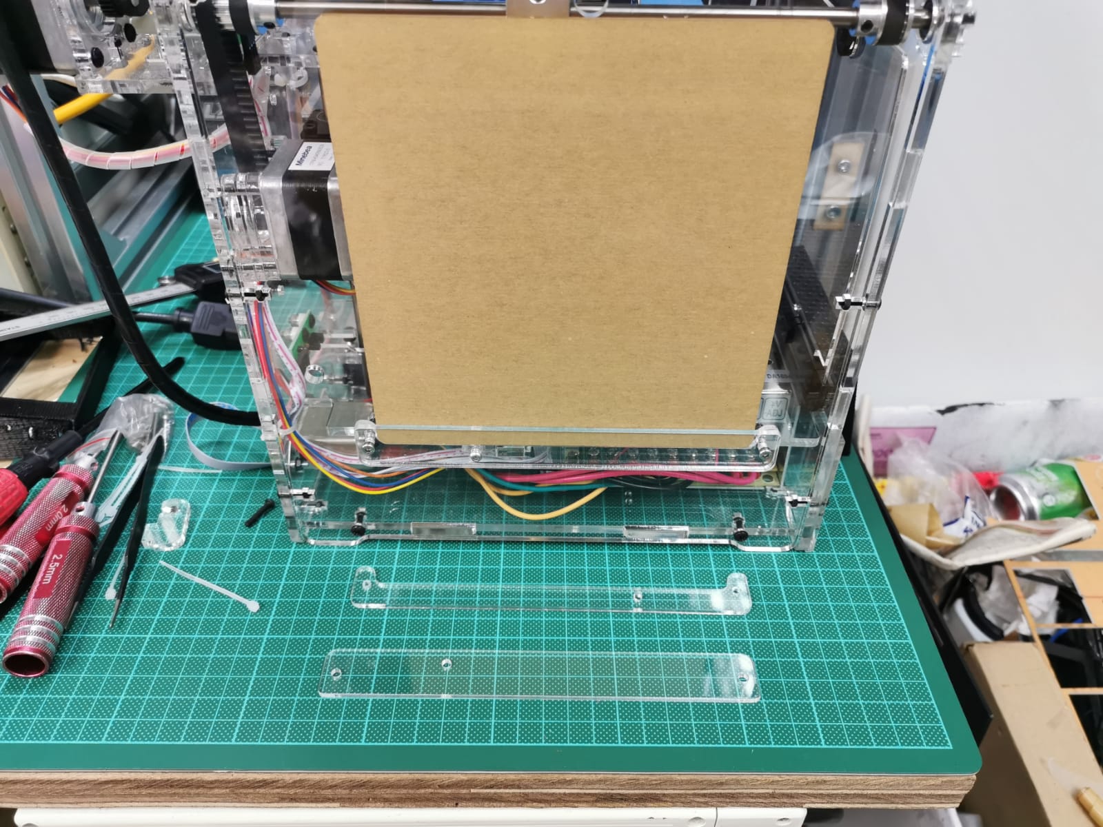

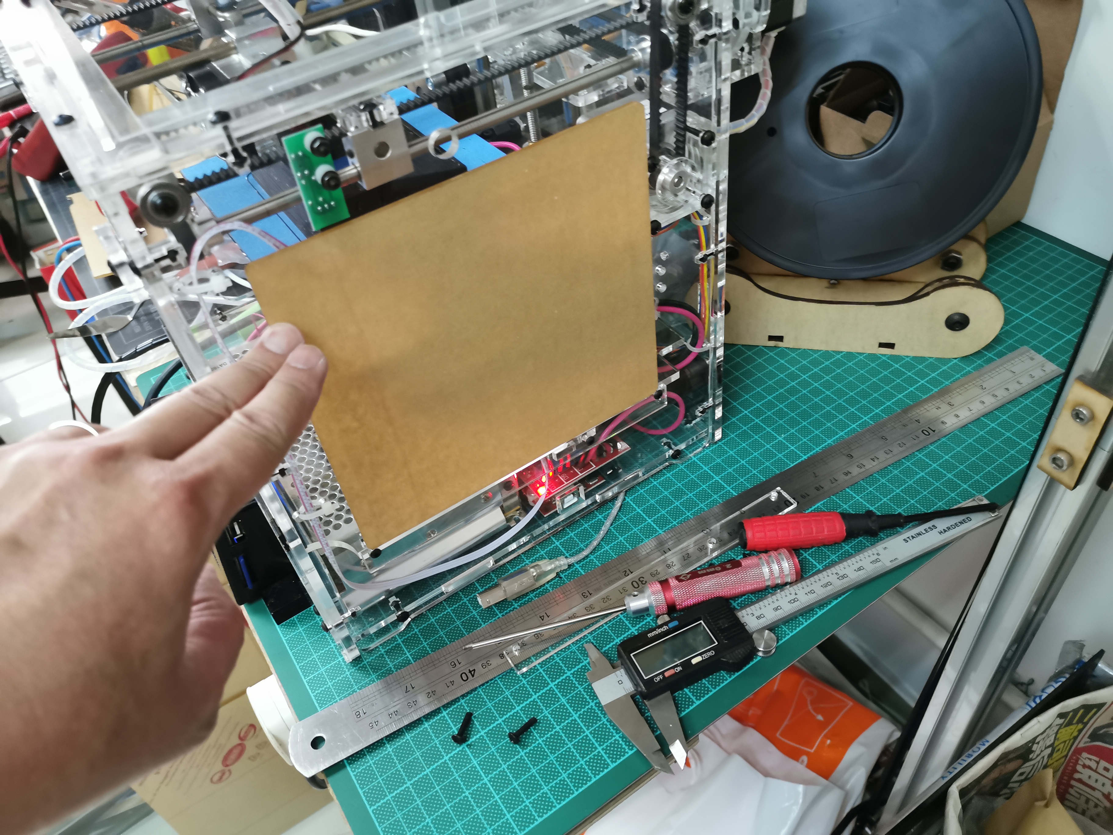

今日做到呢度側版嘅最終版本
圖片附件: WhatsApp Image 2019-08-24 at 21.13.03 (1).jpeg (2019-8-24 21:14, 328.74 KB) / 下載次數 80
https://www.hkepc.com/forum/attachment.php?aid=2145691&k=10014b9629259ecf2508a487cb2eddf0&t=1781369765&sid=e6RU7SNtZQ
圖片附件: WhatsApp Image 2019-08-24 at 21.13.03.jpeg (2019-8-24 21:14, 324 KB) / 下載次數 98
https://www.hkepc.com/forum/attachment.php?aid=2145692&k=d0aa28c458b866067b8bb5c4a2e36625&t=1781369765&sid=e6RU7SNtZQ
圖片附件: WhatsApp Image 2019-08-24 at 21.13.02.jpeg (2019-8-24 21:14, 280.45 KB) / 下載次數 123
https://www.hkepc.com/forum/attachment.php?aid=2145693&k=d536784d6a32c77485035d36cbe2aa67&t=1781369765&sid=e6RU7SNtZQ
作者: Offer    時間: 2019-8-25 09:10
本帖最後由 Offer 於 2019-8-25 09:21 編輯
25-4-2019
暫時好多嘢都淘唔到尤其是五金, 可能跟住嘅進度會比較慢

今日做到呢度側版嘅最終版本
Offer 發表於 2019/8/24 21:14
又整得幾靚喎, 自己有機鎅亞加力係方便好多
依家俾大6錬春袋, 不過我都開始上ebay, 呀馬買野算...
作者: Offer    時間: 2019-8-25 10:35
依家俾大6錬春袋, 不過我都開始上ebay, 呀馬買野 ...
alancck 發表於 2019-8-25 10:08
因為我唔想喺個機殼上面鑽窿,所以只會用返現有嘅螺絲孔,張就得比較辛苦
作者: alancck    時間: 2019-8-25 10:53
因為我唔想喺個機殼上面鑽窿,所以只會用返現有嘅螺絲孔,張就得比較辛苦 ...
Offer 發表於 2019/8/25 10:35
對美感嘅執著我明白, 我都係, 所以我至買佢啲原裝補品,
不過想改裝得靚, 都係要有師兄咁嘅工作室至可以...

頂, 淘寶店寫就話佢係喺 廣州 但係發咗貨,望一望物流原來在浙江省, 又要等多一兩日

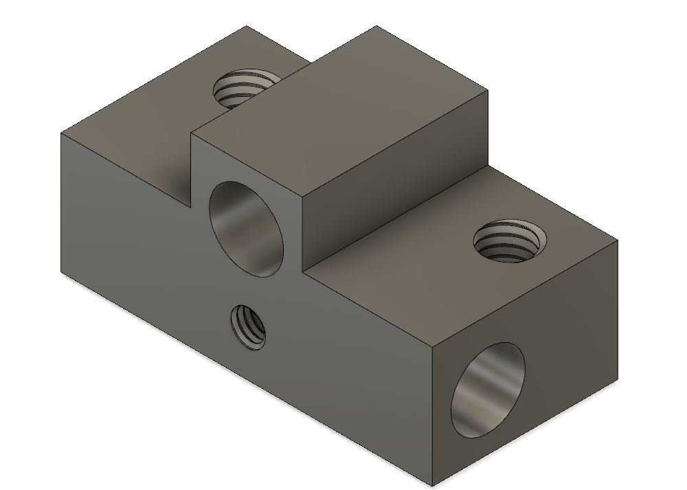

作者: Offer    時間: 2019-8-26 14:55
本帖最後由 Offer 於 2019-8-26 14:58 編輯
26-8-2019

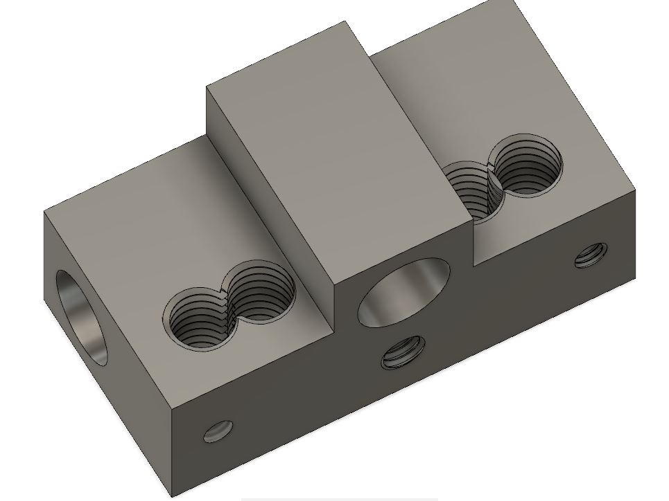

靠淘寶DIY,沒法繼續等,其他可改的已經改咗了,只好畫住圖先,因為要出CNC gcode刀路去改T 型滑台比雙頭,不過冇野在手全部 憑空想像出來

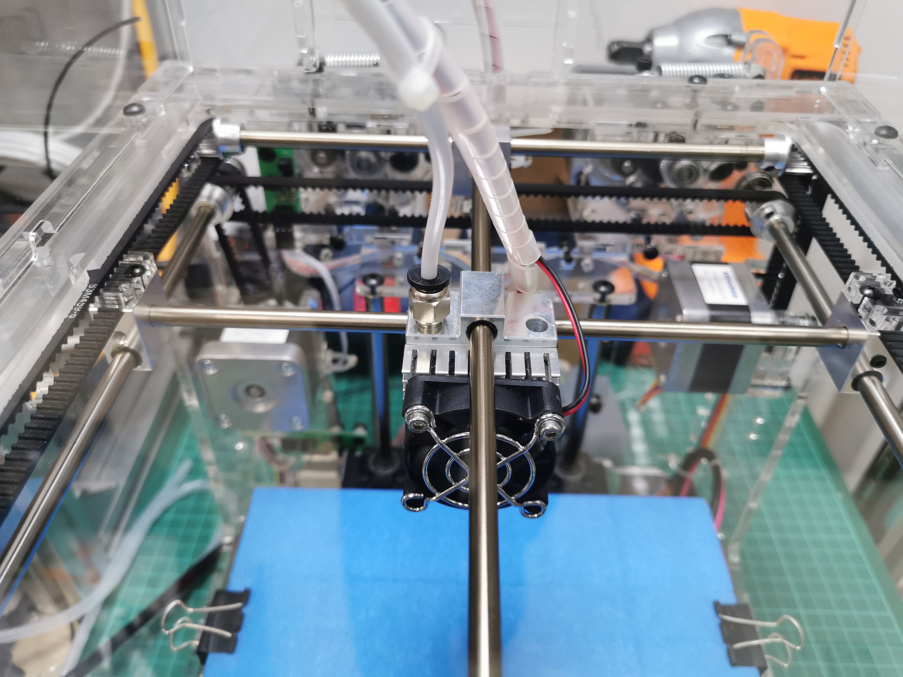

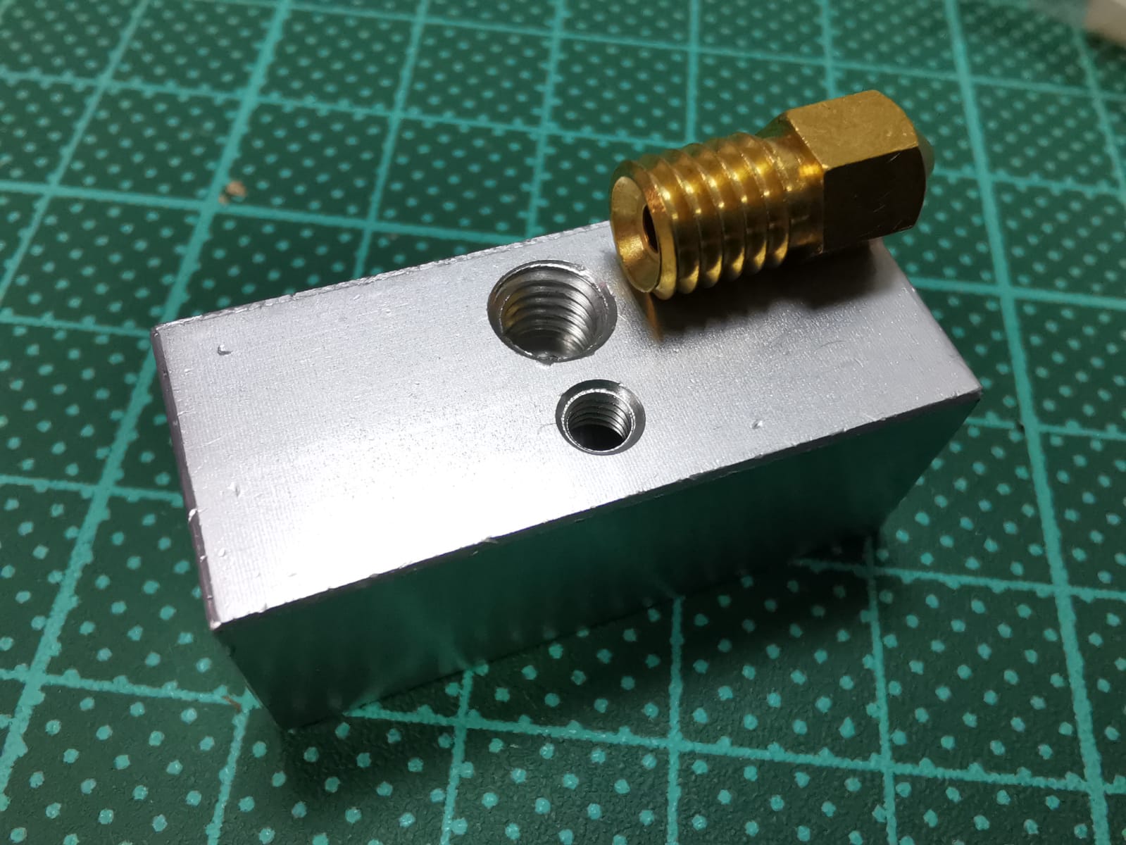

作者: Offer    時間: 2019-8-28 22:42
28-8-2019

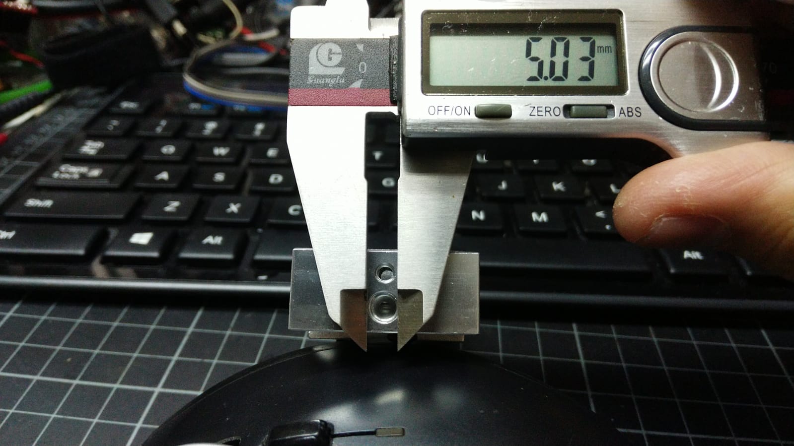

要咁樣改有啲難度,2入1出相距18mm
圖片附件: 001.JPG (2019-8-28 22:41, 43.46 KB) / 下載次數 80
https://www.hkepc.com/forum/attachment.php?aid=2146388&k=114430d1bbf1a3da2f211e187f75c91d&t=1781369765&sid=e6RU7SNtZQ
圖片附件: 002.JPG (2019-8-28 22:41, 51.9 KB) / 下載次數 71
https://www.hkepc.com/forum/attachment.php?aid=2146389&k=607fb4de8155a308d48006f251d7c184&t=1781369765&sid=e6RU7SNtZQ

作者: hklb    時間: 2019-8-29 18:43
28-8-2019
要咁樣改有啲難度,2入1出相距18mm
Offer 發表於 2019-8-28 22:42
    ching, 兩粒螺絲咁埋怕唔怕?

2个M6牙要改直通,因為上下也是牙好難收,而且仲要平衡同步,所以我用機米固定算數
作者: Offer    時間: 2019-8-31 12:41
本帖最後由 Offer 於 2019-8-31 17:49 編輯
30-8-2019
又買錯嘢又或者叫做買漏嘅
買左隻錯體,噴咀是M5,又要等了
個快拆咀亦都唔係常用嘅款式
圖片附件: WhatsApp Image 2019-08-31 at 12.26.23 (1).jpeg (2019-8-31 12:40, 187.45 KB) / 下載次數 72
https://www.hkepc.com/forum/attachment.php?aid=2146817&k=88959c50b345017f2520bec325fb4aa1&t=1781369765&sid=e6RU7SNtZQ
圖片附件: WhatsApp Image 2019-08-31 at 12.26.23.jpeg (2019-8-31 12:40, 340.75 KB) / 下載次數 71
https://www.hkepc.com/forum/attachment.php?aid=2146818&k=19cc7180f403dd483dca02fb36cac73f&t=1781369765&sid=e6RU7SNtZQ
圖片附件: WhatsApp Image 2019-08-31 at 12.28.19.jpeg (2019-8-31 12:40, 294.23 KB) / 下載次數 84
https://www.hkepc.com/forum/attachment.php?aid=2146819&k=8bd869514332376177258277c3ae3f78&t=1781369765&sid=e6RU7SNtZQ
作者: hklb    時間: 2019-8-31 17:54
30-8-2019
又買錯嘢又或者叫做買漏嘅
個快拆咀亦都唔係常用嘅款式
Offer 發表於 2019-8-31 12:41
    ching 唔講我都唔記得, 個嘴好難搵當初都搵左好多間先搵到, 至於個快接應該係一般PC10
作者: 高級嘍囉    時間: 2019-8-31 18:03
Cyclops專用咀係M5的。
作者: Offer    時間: 2019-8-31 19:01
ching 唔講我都唔記得, 個嘴好難搵當初都搵左好多間先搵到, 至於個快接應該係一般PC10 ...
hklb 發表於 2019-8-31 17:54
圖片附件: -481666816.jpg (2019-8-31 19:00, 97.87 KB) / 下載次數 102
https://www.hkepc.com/forum/attachment.php?aid=2146862&k=cf5e08ede0313ac492b52897d6bcc0f7&t=1781369765&sid=e6RU7SNtZQ
作者: hklb    時間: 2019-8-31 19:32
本帖最後由 hklb 於 2019-8-31 19:38 編輯
圖標示是M6
Offer 發表於 2019-8-31 19:01
    我當時買時標M4的
    剛才找回噴嘴舊單問了問賣家, 說沒貨了, 但他們沒下架, 我覺係客服懶得睇, ching 有興趣可以去睇睇
https://item.taobao.com/item.htm ... &_u=vvjedoi717d
作者: Offer    時間: 2019-8-31 19:47
我當時買時標M4的
    剛才找回噴嘴舊單問了問賣家, 說沒貨了, 但他們沒下架, 我覺係客服懶得睇 ...
hklb 發表於 2019-8-31 19:32
而家標了M6, 咁樣搞落去團火好快會熄
作者: Offer    時間: 2019-8-31 19:59
本帖最後由 Offer 於 2019-8-31 20:14 編輯
Cyclops專用咀係M5的。
高級嘍囉 發表於 2019-8-31 18:03
它的新加熱頭有鋼珠可防倒流, 不過也是M5
圖片附件: -286423585.jpg (2019-8-31 20:13, 158 KB) / 下載次數 84
https://www.hkepc.com/forum/attachment.php?aid=2146873&k=b42bbf9810fdaa5d640298a7762dc72f&t=1781369765&sid=e6RU7SNtZQ
作者: hklb    時間: 2019-8-31 21:43
Offer 發表於 2019-8-31 19:59
    我之先打算過M5 改M6, 連絲攻都買埋, 最後買到頭就放棄改M6

作者: Offer    時間: 2019-9-1 18:45
本帖最後由 Offer 於 2019-9-1 18:46 編輯
1-9-2019
總算今日有啲進度
圖片附件: IMG_20190901_171550.jpg (2019-9-1 18:45, 2.74 MB) / 下載次數 110

不用那麼麻煩,直接先鑽两个M4孔,太大會爆开的,然後搪孔至M5.8便可穿两支M6全牙送丝通

係,舊孔對吾正送丝柱,要改,之前已經开左的對吾正同埋吾係 橢圓形

本帖最後由 Offer 於 2019-9-2 23:53 編輯
2-9-2019
搞埋兩個送丝步進馬達,仲有固定頂層凸出的外罩,之前成日跌出來
圖片附件: IMG_20190901_144040.jpg (2019-9-2 23:52, 2.26 MB) / 下載次數 105
https://www.hkepc.com/forum/attachment.php?aid=2147261&k=2168ac98a6a708adcb6bf35dcfe52d3b&t=1781369765&sid=e6RU7SNtZQ

重新補发的二入一出的噴咀螺纹仍然是M5的,他們的存貨應該也是M5, 根本就係冇M6
圖片附件: IMG-20190904-WA0015.jpg (2019-9-4 21:33, 133.73 KB) / 下載次數 108
https://www.hkepc.com/forum/attachment.php?aid=2147601&k=434fa8ffbda2f7c170fb9795a06885ac&t=1781369765&sid=e6RU7SNtZQ
