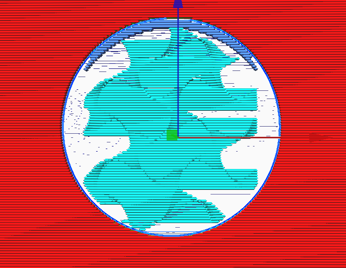

我隻 cura 無 tree support 既?  已經係 4.4.1 的.   好似之前玩水機果D就有試過, fdm 好似未整過 tree support.
而且, 睇左  cura 幾隻 support, 無論下面係乜野結構既 support, 到主體之前, 都會加一塊野 (深藍色果塊)鞏固佢既.
塊野同主體會有一層空間.
問題就係呢塊野, 有時好方便一下就拉左出黎, 但大部份時間, 呢塊野會好實咁痴住主體.
圖片附件: Cura-support.png (2020-1-21 23:41, 63.74 KB) / 下載次數 86

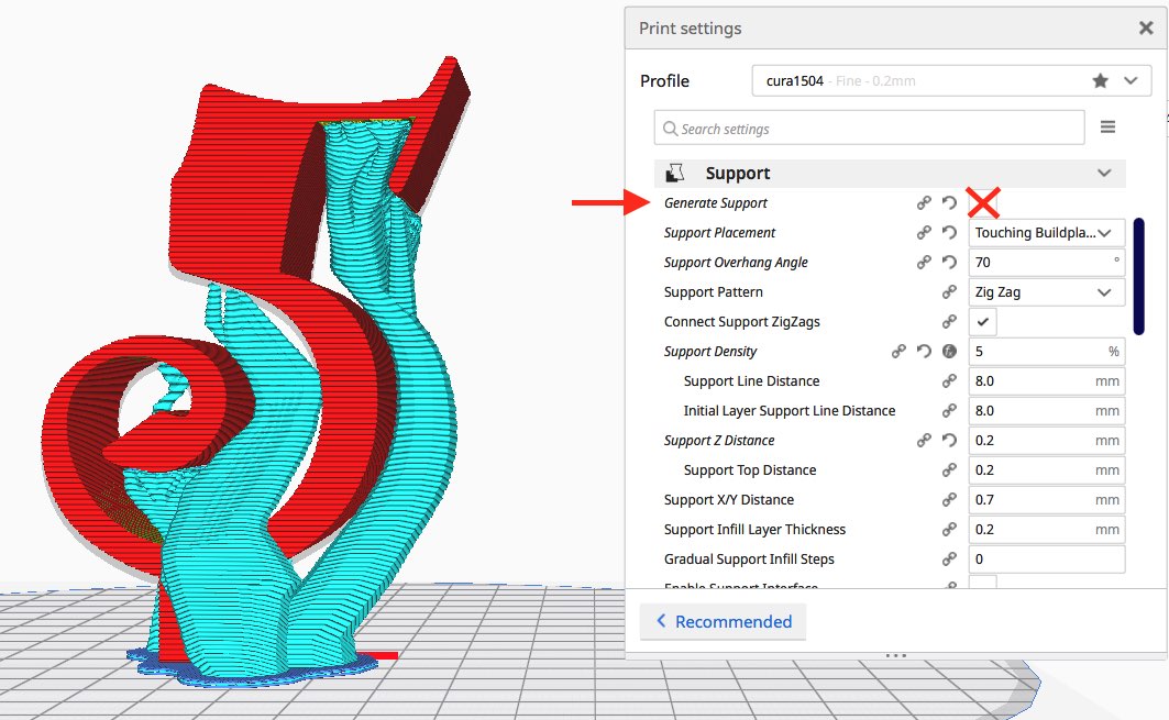

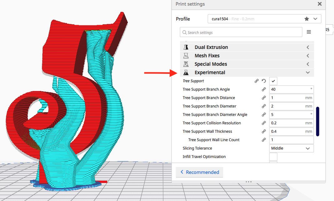

作者: 3D_DIY    時間: 2020-1-22 14:05
本帖最後由 3D_DIY 於 2020-1-22 14:13 編輯
回覆 12# Super169
Cura嘅tree support是不同光固化果種,真喺成棵樹咁,料會用多咗但易拆,
tree唔會有成塊嘢貼住物件,反而要留意懸空位,因有時出唔到suppot,可能要轉下模型角度或加大overhang angle
原有Generate support位置唔需要tick,但下面其他數值是可調教
