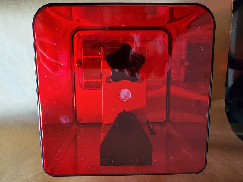

真身

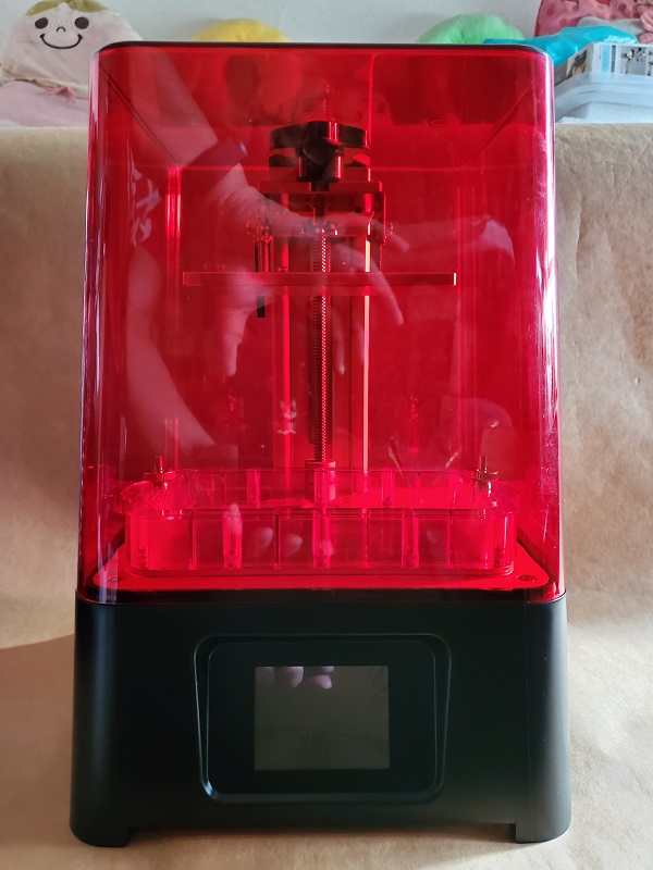

透明殼是注塑生產, 相信廠商對這台機好有信心, 先會投資做模

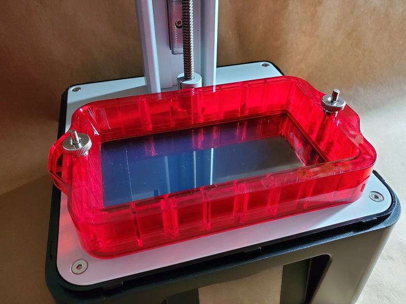

塑膠料槽輕身, 拎上手無咁攰. 而且透明紅容易睇到是否黏上平台

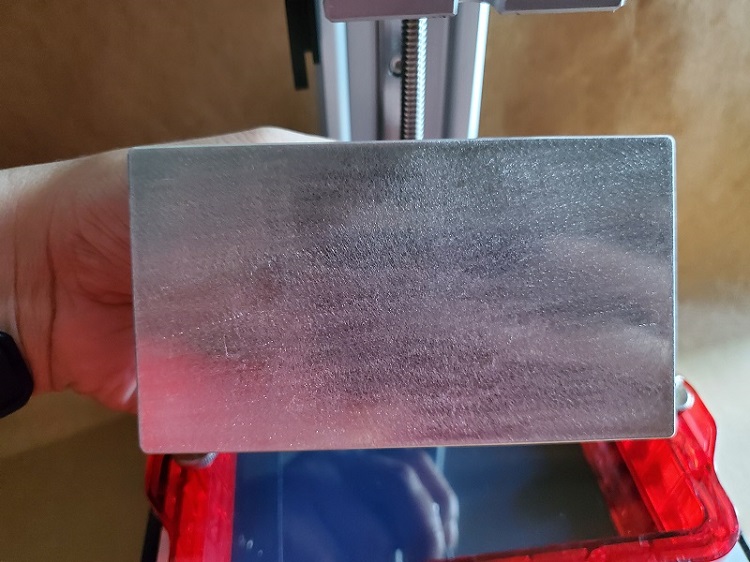

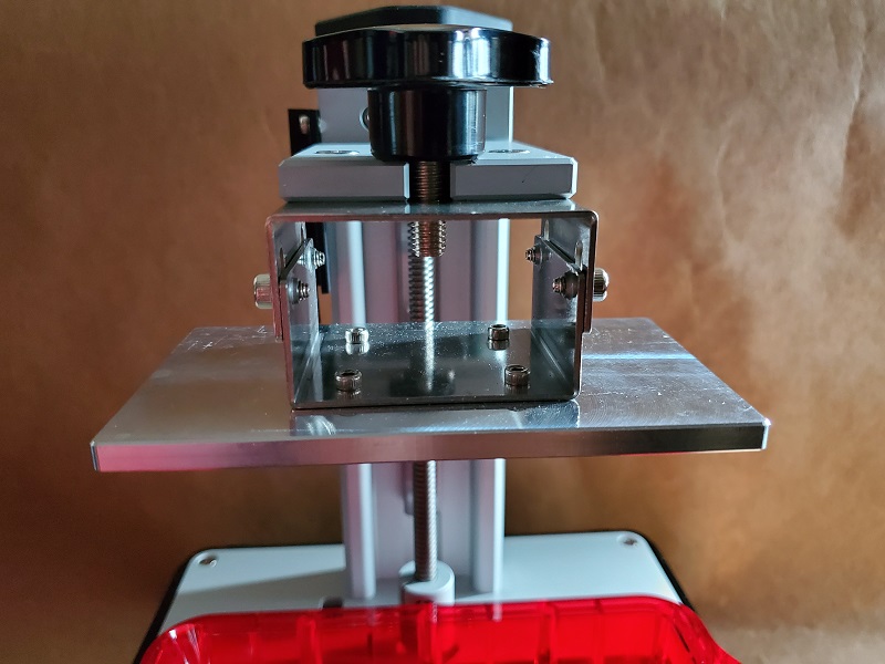

平台設計簡單而實用, 調平亦好容易

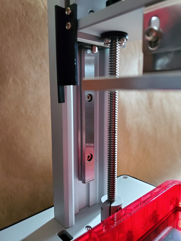

升降軸亦簡化, 但對打印質素似乎無咩影響
廠商已經磨花平台, 更易黏附

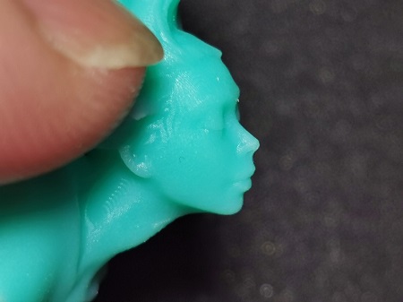

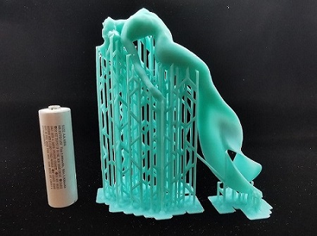

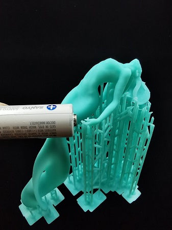

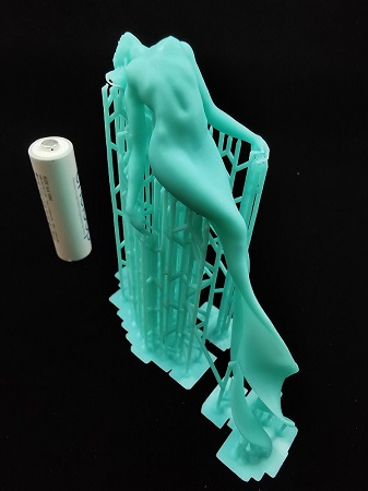

搵件難度高少少既美人魚去試, Model縮少50%, 曝光1.5秒一層, 用左4小時左右完成, 係赤兔模擬我其他機打印同樣尺寸, 差不多要9小時.

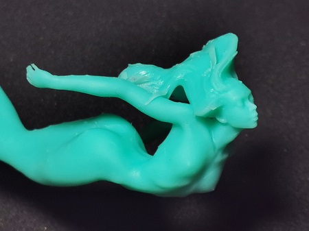

美人魚既手掌只有AA電芯正極咁大, 手指仍然清晰
手指頭咁大既面部輪廓算分明

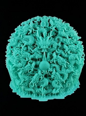

更新#1

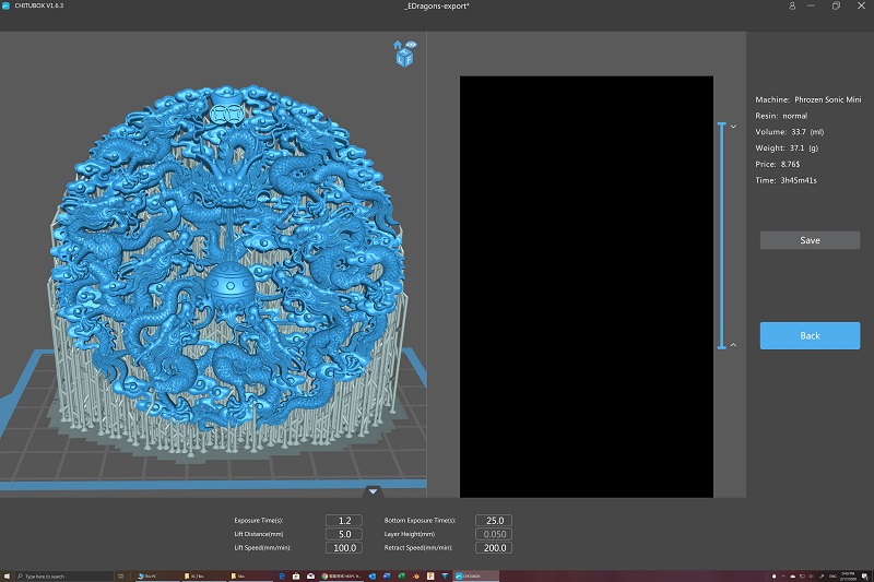

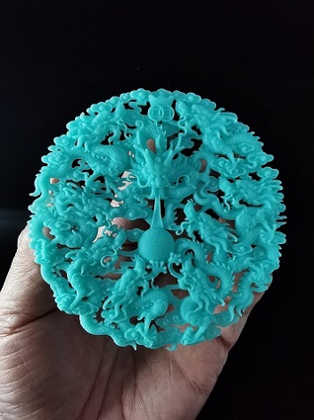

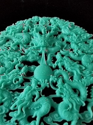

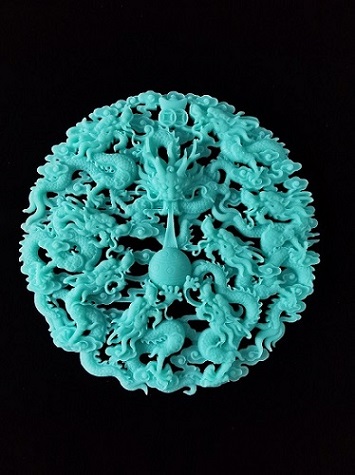

試下挑戰部機, 搵返個"龍吐珠"模型去試, 設定曝光1.2秒一層. 4小時完成. 打印1次成功, 效果我好滿意.
赤兔計算4小時內
打印完成品
拆完支撐既完成品

作者: calvin1112    時間: 2020-2-20 00:46
試了每層曝光1.2秒打印, 一次成功, 效果我好滿意. 清晰圖片在這裡. 龍吐珠
