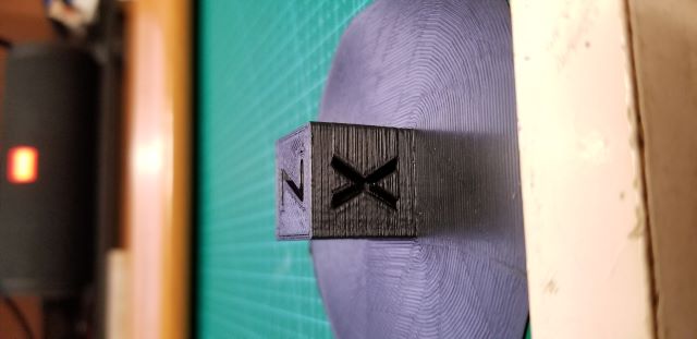

我就係1/4落單,買200x200mm線軌版,加4個2208驅動,收到貨砌好,開機奶晒野....開著機試歸零,歸完零後一陣就“噗”一聲勁出煙....火牛爆電容....砌機時已極小心,無用錯螺絲,唔會令火牛短路....好啦,係淘寶再淘隻靚D既牛,收貨裝好牛,正常開機,無燒火牛,但問題又黎,用輔助調平,㩒打印頭去4點,然後手動調平,調得幾調,打印頭行錯位....回零都唔對位,問賣家,佢叫跟說明用人手拖打印頭到4角黎調平,好啦又調好平後,用佢個試機檔案打印,點知印印下又嚴重偏移....問賣家,佢叫重新插過驅動同埋摩打線,再印又係一樣會印印下嚴重出錯走左去第二個位印,我而家都唔知點算......../.\
作者: QwertyXYZv1.2    時間: 2020-4-11 03:34
回覆 11# jacklcg63
"出錯走左去第二個位印" 我估係你有Layer Shift
你CHECK番幾樣嘢先
A. 個印件有無走位 有陣時唔痴平台 成件嘢移咗位 就會搞到Layer Shift
如果個件無走位 咁就 係Skip Step 多數係:
B. 印太快部機Handle唔到
C. Stepper Diver/Motor 過熱
D. 一係就係換咗TMC 但個賣家無幫你調好個VRef 唔夠電去推
自己研究吓其他原因:
https://all3dp.com/2/layer-shift ... tricks-to-solve-it/
作者: t9097    時間: 2020-4-11 09:15
作者: jacklcg63    時間: 2020-4-11 18:59
IMG_20200410_004940_compress34.jpg 調整前 IMG_20200411_003900_compress30.jpg 調整後
已解決問題,賣家set驅動v數太大1.5v,驅動過熱,昨天調細左驅動v數,已經能正常印到個件

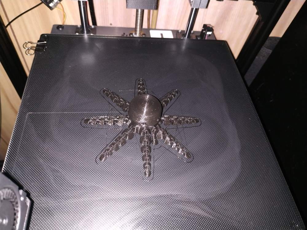

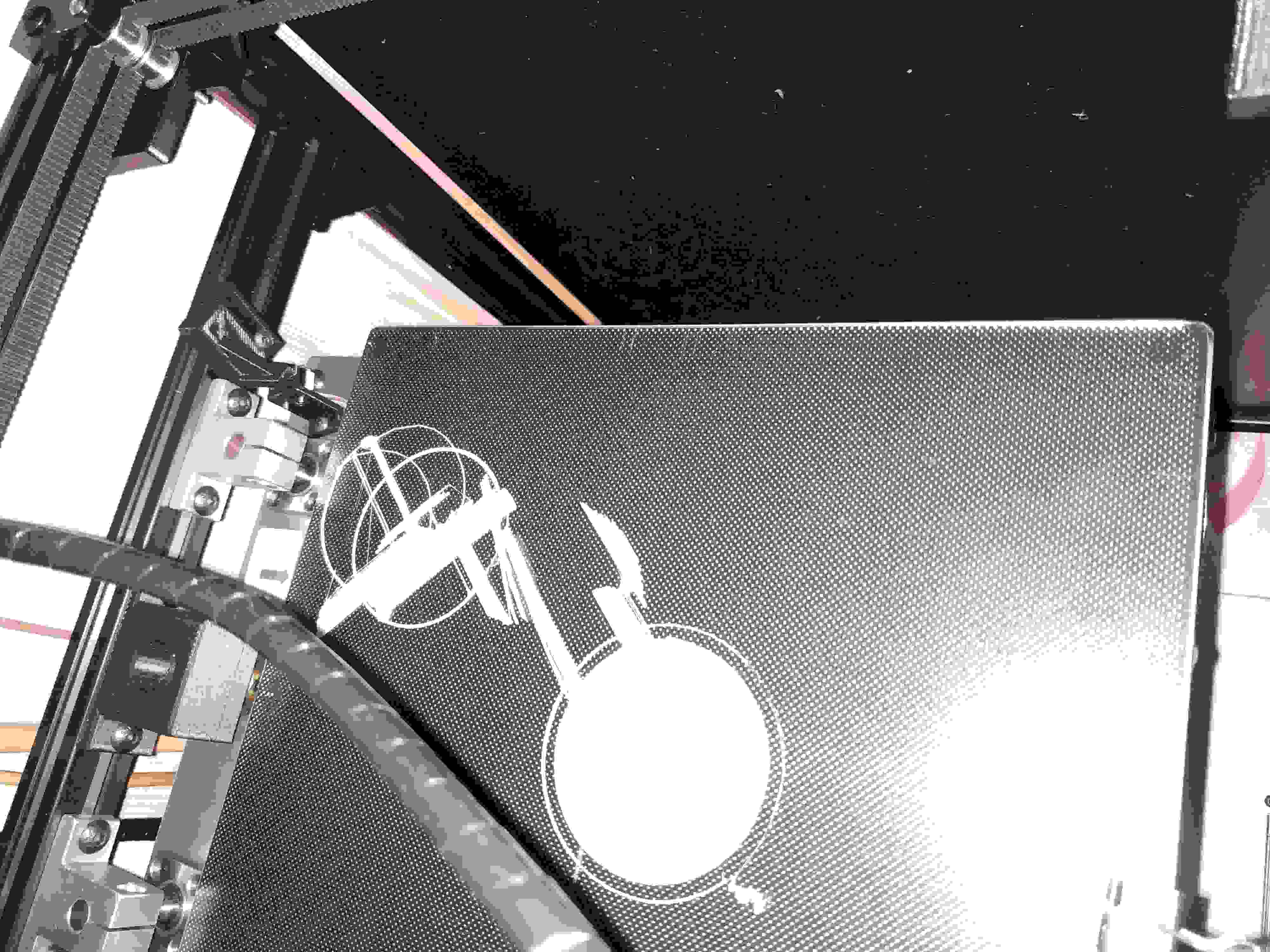

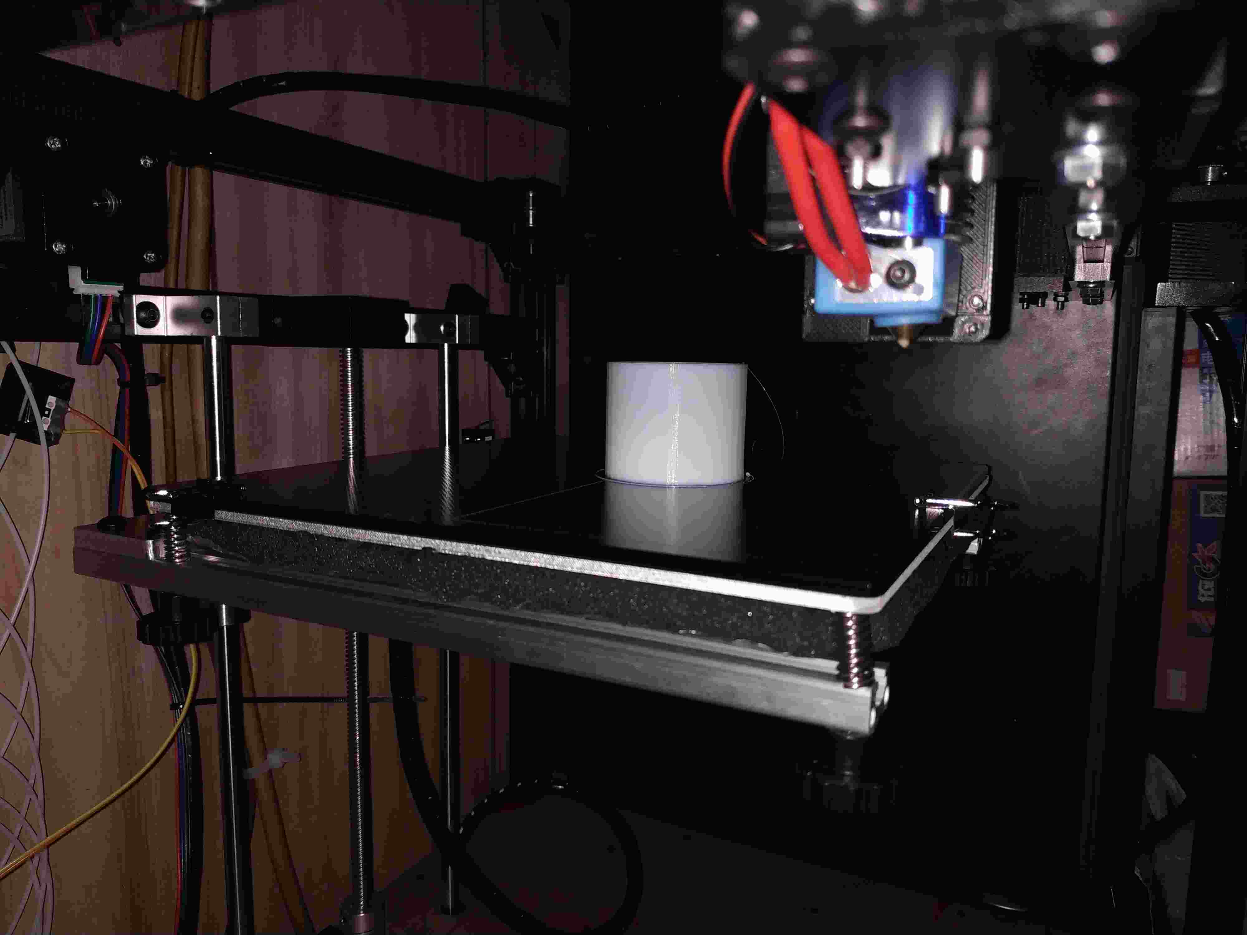

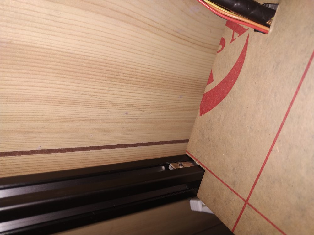

作者: jacklcg63    時間: 2020-4-22 00:03

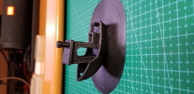

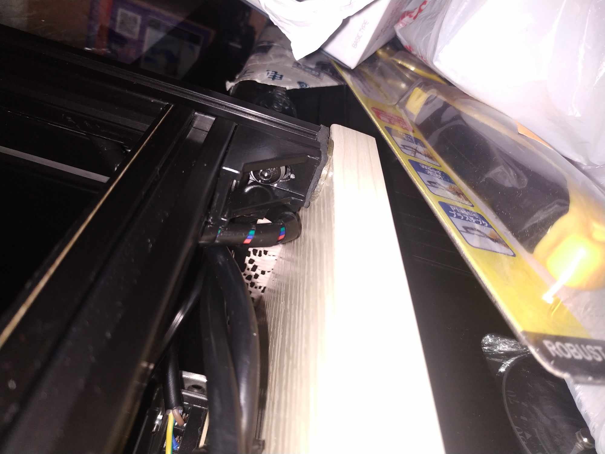

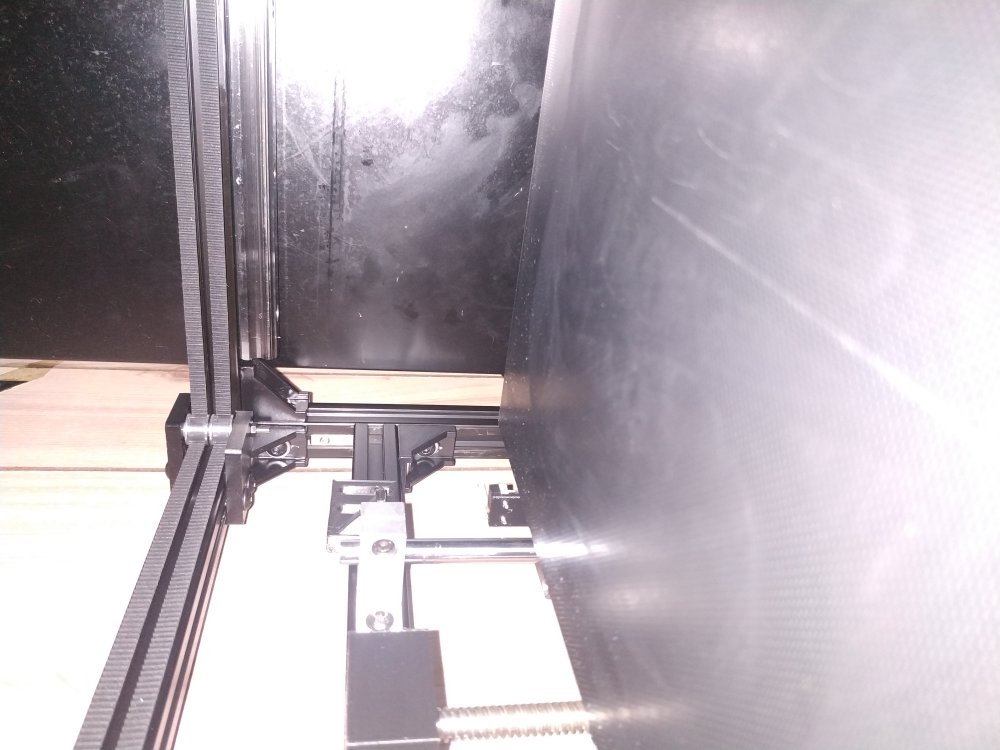

IMG_20200421_231500_compress6.jpg IMG_20200421_232255_compress80.jpg IMG_20200421_232345_compress40.jpg
叫做印到個算難印既件,回抽set50mm/s,回抽長度6mm,同埋發覺部機個架最好加d補強連接件,z絲杆後面個組架上同底都加左L連接
前,左,右底樑都會加晒L連接,如果唔係印返咁上下,d位會變....
下面呢張圖,基本上佢每個位只有一個螺絲連接直柱...

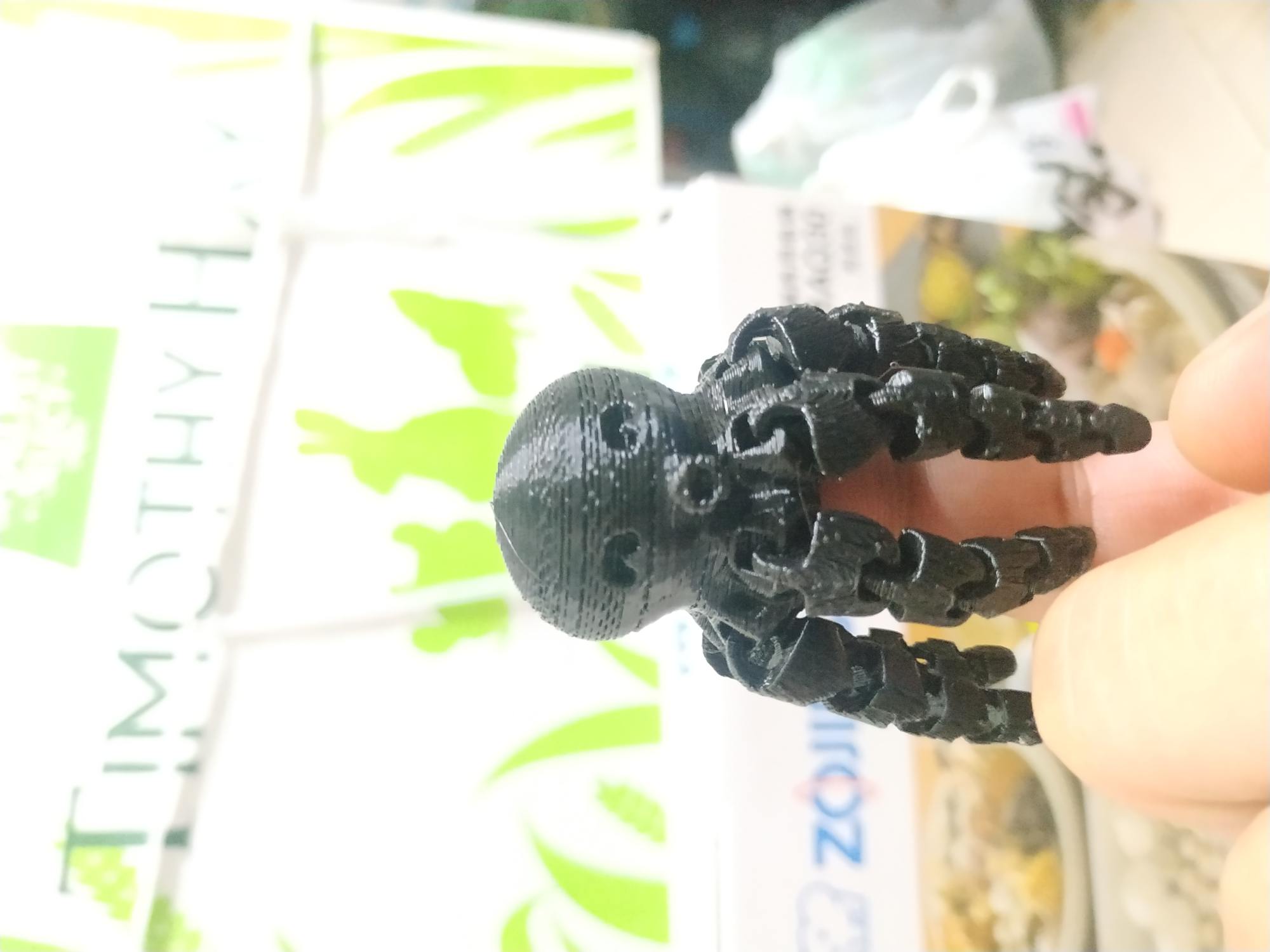

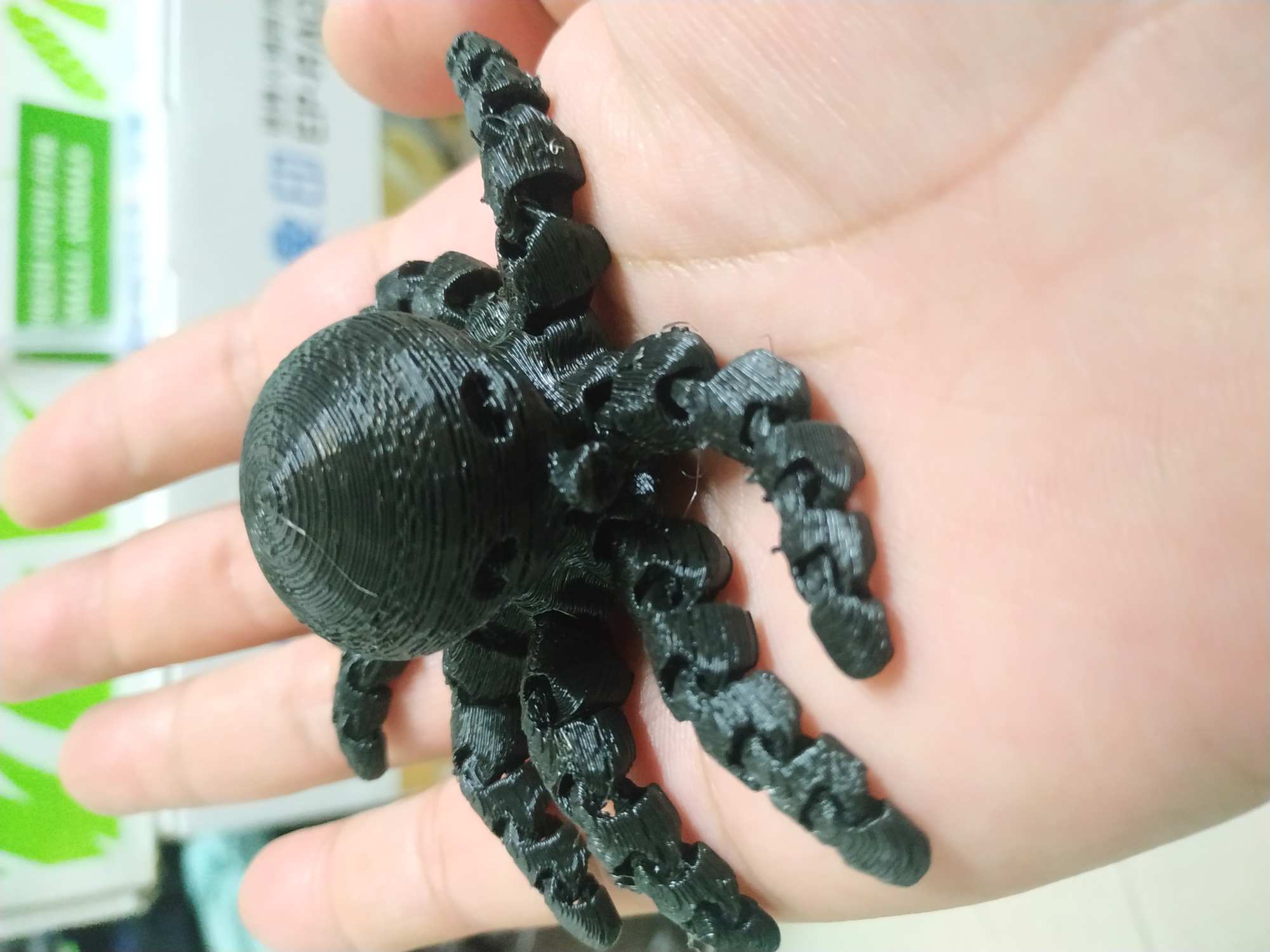

終於搞掂部機,4月10號收到,中間有唔少問題,(少左D絲母,火牛爆電容),到20號終於開到機可以試印,今日終於成功完成啦,
