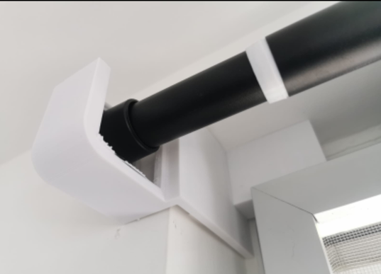

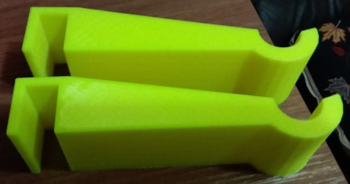

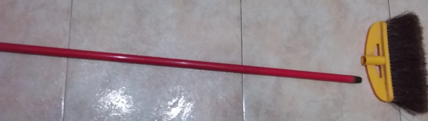

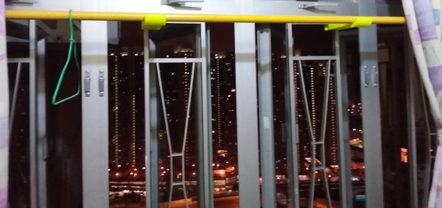

香港D 屋又細, 落雨室內晒衫又無位.
望住隻窗花靈機一觸, 印左2 個支撐工具及用掃把一把立馬成為晒衫桿.
將支撐工具扣係窗花, 再將拆下來掃把柄放上去, 就成位一個室內晒衫桿
用完拆返落來, 唔阻外觀, 掃把仲可以一物二用.
有需要既朋友可以自己印.
下載地址

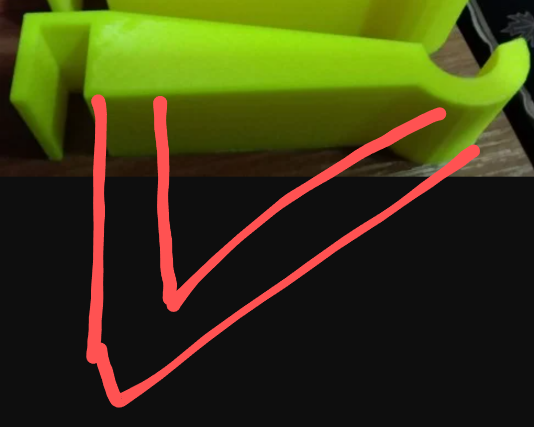

單點唔太受力的,你見D狗臂/L架至少有兩個螺絲位,另外最好係做三角支撐,3d filament 本身強度同金屬差好 ...
t9097 發表於 2020-5-8 09:52

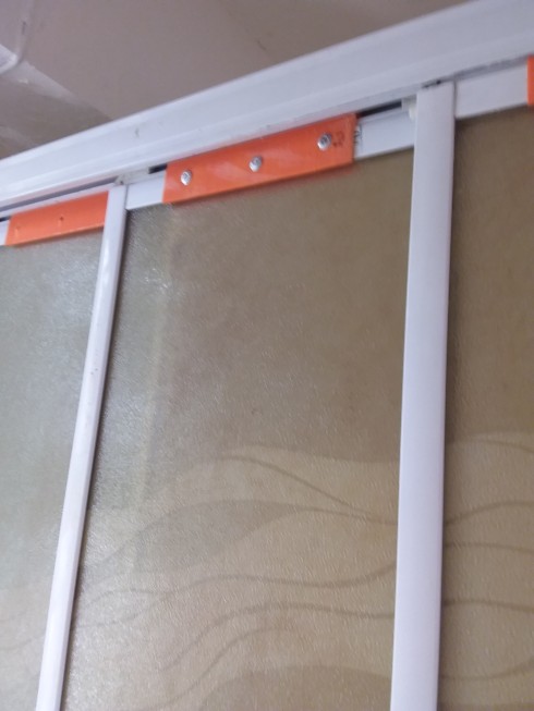

我知道D 料強度無金屬咁強, 不過我之前印左個企缸浴屏路軌爛左, 自己畫完用ABS 印左個來用.
都好實剩, 所以先整個晒衫桿來用
晒衫桿我卡住L 位仲好FIT , 試過用少少力都無事, 應該頂到10幾件衫, 如果爛左都係跌係屋內,
當下做實驗

作者: whitelove1    時間: 2020-5-8 10:53
你屋企會唔會大風入屋,我怕大風D都頂唔住。

作者: Yucie    時間: 2020-5-8 10:58
本帖最後由 Yucie 於 2020-5-8 11:06 編輯
whitelove1 發表於 2020-5-8 10:53
好天當然唔會用呢個野, 有晒衫架都用咩.
我怕落雨晒衫無位, 先印個來用, 隻窗都關大半, 我估都唔會超級大風掛?
作者: Yucie    時間: 2020-5-8 11:04
你個路軌係直線拉力,衫架係槓桿。
t9097 發表於 2020-5-8 10:53
咁又係, 當做下實驗 OTL
如果有小型CNC用鋁做支撐架就正羅
唔知自己DIY 部50CMX50CM 既CNC 難唔難.......

作者: Yucie    時間: 2020-5-8 11:23
我唔係話3d printing /abs唔可以用,只係你個設計冇考慮實際力學問題。
t9097 發表於 2020-5-8 11:17
我知你講印大D  三角型會食力好多, 不過印咁大個既話,
一來唔知要印幾耐,  二來我怕睇唔到個卡位難裝
所以粗粗地印左呢個野

冇話過要改大,你唔去唸點改當然唔知要印幾耐,如果改完好好多的話印耐少少有問題嗎?
另外你而家都裝到 ...
t9097 發表於 2020-5-8 11:41
YES SIR, 等試完呢個野惦唔惦
唔惦再改良, 我印呢個野都印左5 個鐘. 唔係印公仔都唔想印咁耐羅
作者: chow.cc    時間: 2020-5-8 12:06
個窗花口螺絲食得好少‧‧本身都唔係好穩‧
重掛咁多嘢上去‧好易整爛個窗花喎!
作者: Yucie    時間: 2020-5-8 12:08
重掛咁多嘢上去‧好易整爛個窗花喎! ...
chow.cc 發表於 2020-5-8 12:06
無3D PRINTER 之前, 我呀媽都係一個窗花掛1,2 件衫十幾年
而家咁做會唔會重左好多頂唔順, 未試真係答唔到

作者: chow.cc    時間: 2020-5-8 12:18
而家咁做會唔會重左好多頂唔順, 未試真係答唔到 ...
Yucie 發表於 2020-5-8 12:08
就咁掛D衫上去當然冇問題‧D力係向下‧
加個架上去‧D力變咗向外拉‧好易拉鬆螺絲‧個架深度越大越..易鬆

作者: Yucie    時間: 2020-5-8 12:30
好似上面有排打橫開的氣窗,掛上嗰度好似好好多。
t9097 發表於 2020-5-8 12:24
普通情況下, 高過頭要搵野踏住先去到果個高度裝支撐架, 唔方便用完即拆
而且又唔打算長期掛係度, 只係落下雨無位晒衫時幫補下, 所以就設計成咁
設計唔好請大家見諒

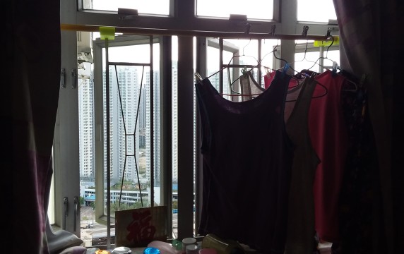

作者: Yucie    時間: 2020-5-8 16:37
剛剛試左吊4 件衫無左3 份 1 支柄, 我然後我再試用了按下去(我估4-5KG 力)都好穩陣
可能夏天D 衫薄無咁重, 我估就算加多10年衫都可以頂得住
