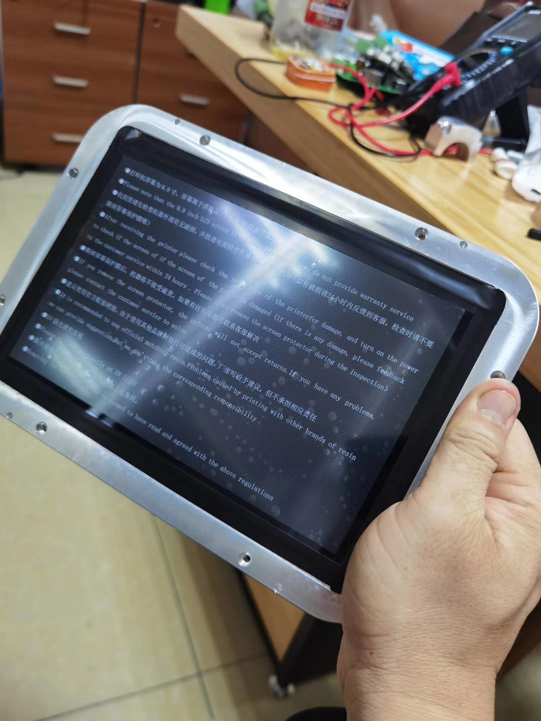

作者: Offer    時間: 2020-9-12 23:05
像8.9  寸 4K平板电腦
圖片附件: mmexport1599923081572.jpg (2020-9-12 23:06, 730.94 KB) / 下載次數 66
https://www.hkepc.com/forum/attachment.php?aid=2217462&k=33c569346ad593a6ede968d443472b75&t=1780939363&sid=NNYiNIcf8
