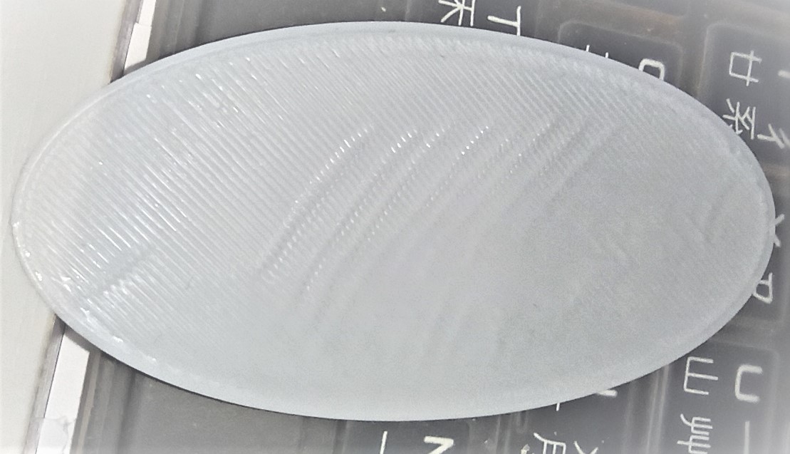

底層沒有問題,很平滑
面層有水波紋!!
是打印 0.2mm 一層 PLA,請問出現甚麼問題?
謝謝

作者: 高級嘍囉    時間: 2020-12-5 16:42
1.  可能出料過多
2.  Z軸可能跳步
作者: Offer    時間: 2020-12-5 16:47
出料過多

多謝師兄回覆,請問出料過多要怎樣調低?

我想問呢度係唔係印得一層?
睇落level 近咗少少, 其實都響可接受範圍, 印埋第二三層呢啲水波紋就唔會有影響, 不過件模型可能會有少少象腳.

回覆 5# ustkl

作者: ustkl    時間: 2020-12-5 19:03
回覆 6# tcbyxo
睇落第一層都叫做平均, 將整個level 向上調0.1mm 就差唔多.

作者: KSC    時間: 2021-1-3 01:46
https://help.prusa3d.com/en/arti ... -calibration_112364
Z too low,校返高少少
作者: tcbyxo    時間: 2021-1-3 10:59
回覆 9# KSC
Thanks ching
現在換了晶格玻璃俏好些,真的要調高一點,但平台現在還是調得不平衡,所以調底一點就一就!

作者: tcbyxo    時間: 2021-1-3 14:58
回覆 11# t9097
Ching 是的。所以最後個句都係就一就,誰然換了晶格玻璃,但都發現其中一角是凸起的,要用爽子爽平,自動調平上下左右出來的數值都是各有不同!
