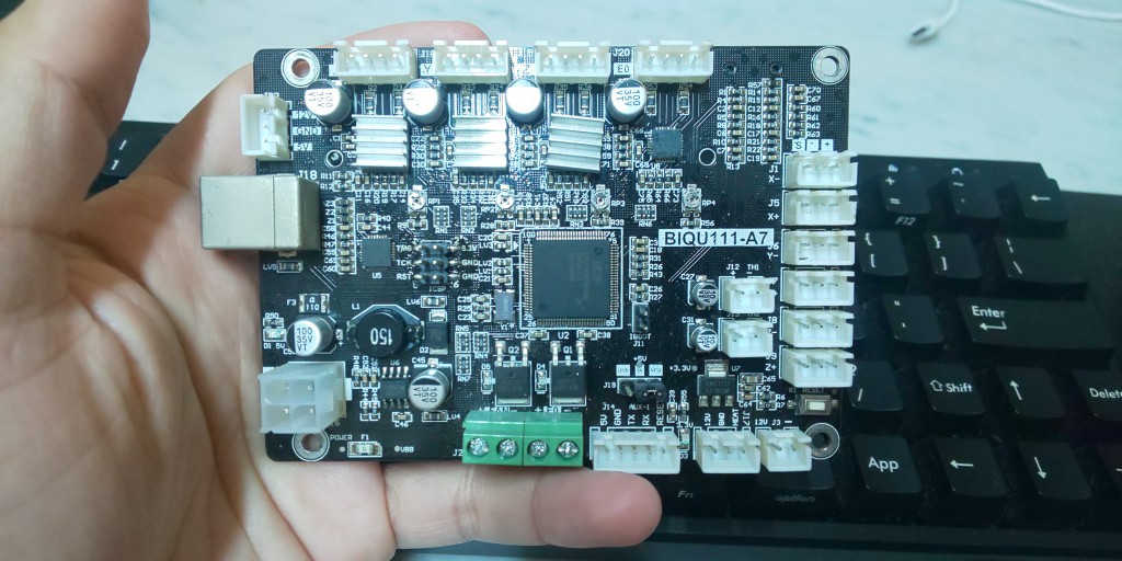

主角係一部好舊既DELTA
形號係biqu magician
主要有幾個情況出現:
1.有時開始PRINT就縮埋一邊,到左END都唔識停
2.有時PRINT到一半會完全停頓,噴頭自然冷卻,
TOUCH MON有反應,但篤多幾吓會話系統繁忙(唔知忙緊乜)
如果以上兩個情況無發生
打印大致正常,成品質素都唔錯
但好大機會發生另一個情況
3.PRINT完之後唔識AUTO HOME
即係噴頭停響印件既最後位置,然後自然冷卻
試過第二朝起身,成個噴咀埋左響印件入面
拆左塊板出黎,係連驅動都焊死既一體板黎
TOUCH MON又係訂造
所以如果要換板既話就要換埋MON
除左板之外,我都有懷疑過係咪隻12V10A火牛唔穩定
但諗唔到方法測試(有他錶但唔識用)
有冇師兄可以比吓意見或者分享吓經驗?

塊板拆出黎既時候臘臘令 完全無塵
不過諗落過熱都有可能,試一試改裝風扇先
5A就夠啦? 不過搵哂全屋最多都係得12V3A
跟住靈機一觸加把心一橫
......不如改裝電腦火牛試吓
轉頭報告
如果真係去到換板
就換番啲大路底板啦
官方果邊問嘢完全唔覆0RZ
READ ERROR !?
講開張卡真係成日接觸不良
即刻去試試!!!

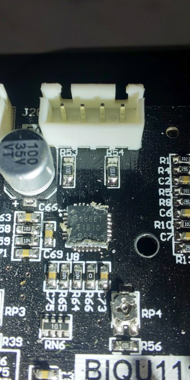

塊主板最右手邊嗰一粒stepper drive 冇左塊散熱片, 應該係extruder. 仲有唔好忘記你部機除左主板仲有一塊LCD. 我覺得LCD有問題的可能性更高.

OH~果粒晶片都要散熱器?
咁就頭痕喇,手頭上果啲用哂
而且咁細粒=.=
要再搵搵先得
LCD出問題?
可唔可以講多少少?
完全無諗過有機會係LCD 囧RZ
暫時印左三四次圓餅未見有停機情況
而家再試印啲大啲既嘢
搵吓有冇嘢代替到散熱片先=.=

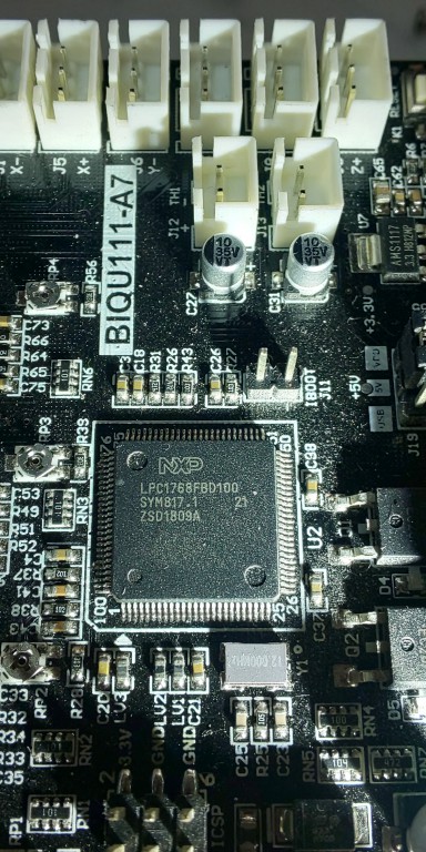

你呢個時得時唔得嘅情況,好大機會係讀取問題或者信號傳送問題, sd插座應該放喺lcd上面, lcd又要經過條線電線落主板 所以呢兩個地方出問題嘅機會最大。 塊底板會壞嘅零件多數係stepper driver, 或者發熱頭嘅Mos管。 呢啲嘢如果係壞嘅話通常就一定乜都做唔到, 好少話係時得時唔得。

    覺得係本身印個檔案有問題

MON同SD係一體式
五芯包哂TOUCH MON同埋SD
都幾犀利-.-
印緊件8粒鐘既件
暫時印到33%無事無幹仲印得好靚
既然有嘢壞就用唔到
咁睇落真係似GCODE或者讀卡問題
竟然唔係壞底板0.0...
唔該哂各位師兄
我再試試佢
