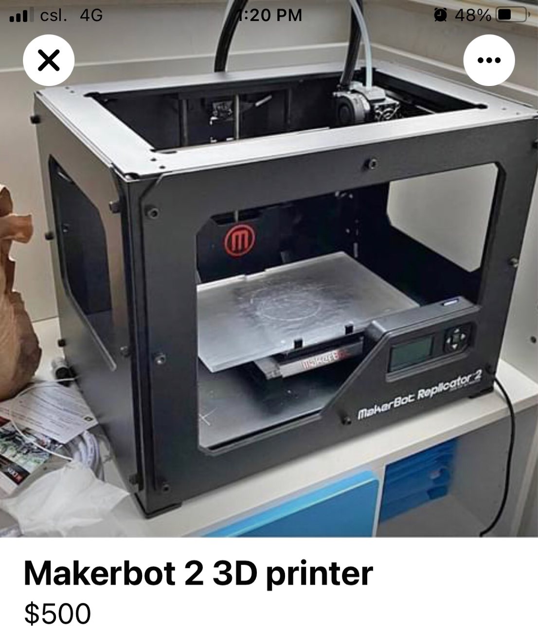

不如買部二手算啦 ,有牌子仲可以放高價
圖片附件: Uploaded_via_HKEPC_IR_Pro_iOS(CA7B4).jpg (2021-2-1 13:27, 141.1 KB) / 下載次數 82
https://www.hkepc.com/forum/attachment.php?aid=2246778&k=1e33bb137190d3144b6b9ae795af9d61&t=1781477464&sid=1gjN2Jpmimo
作者: 專業收買佬    時間: 2021-2-1 14:09
不如買部二手算啦  ,有牌子仲可以放高價
palpatrick 發表於 2021-2-1 13:28
    500蚊咁抵玩...
邊度買呀...俾D tips黎...
作者: palpatrick    時間: 2021-2-1 14:30
500蚊咁抵玩...
邊度買呀...俾D tips黎...
專業收買佬 發表於 2021-2-1 14:09
PMed!
版規不可出買賣post, 會扣分

買二手機要留意, 二手機通常分兩大類, 一種係鍾意玩機嘅師兄因為機太多土地問題要放咁啲。 呢種機通常一買返去就用得, 有啲有改裝甚至表現比原廠的更好。 不過價錢當然唔會平得去邊,有改裝嗰啲分分鐘貴過買部原廠。
另外嗰一類就係部機玩咗一段時間腎腎地, 少用又阻定,又唔係好識整返, 於是乎監平監賤賣返出去。 呢啲機雖然平,但係買返去你就要留意你有冇本事整得返去正常用得啦。
已經買咗機, 就好好磨練一下啦, 有本事就可以執嗰啲平貨返去玩。
作者: 專業收買佬    時間: 2021-2-1 15:36
買二手機要留意, 二手機通常分兩大類, 一種係鍾意玩機嘅師兄因為機太多土地問題要放咁啲。 呢種機通常 ...
ustkl 發表於 2021-2-1 15:09
    我只係好奇, 見佢咁平...睇下佢的description有無D咩野特別....
