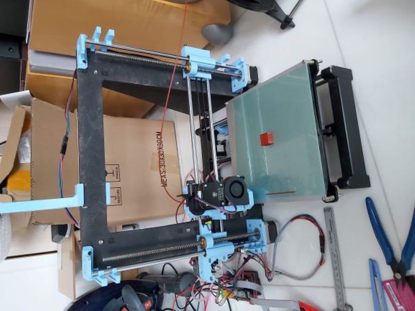

作者: g2david    時間: 2021-5-27 08:21
總結xyz 架構,   質素問題通常源自Z axis.  DIY 左 好多部, 拆機原因通常係Z axis 不夠好.
XY差小小好難知道, 除非印1 line vase mode. 鑽石為例印印下就會斷開.  講番Z Axis,  四平八穩又唔可以太重, 成日升高升低個0.0x mm 做調平.  Voron , HevORT 都著重Z axis.
近排執垃圾, 板都灣左,  舊件有問題.  download prusa 圖去改, 跟住mount 住三日拉直塊板. 結果唔錯.  最後拆散了.
