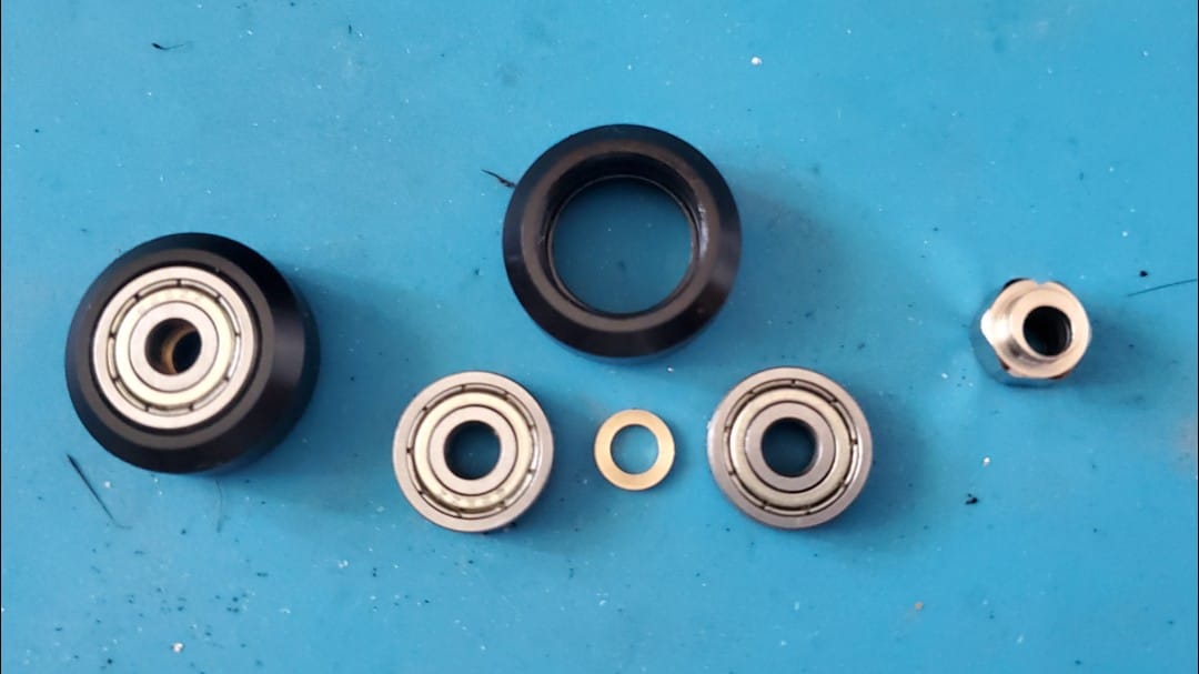

立體製作空間嘅朋友應該知道圖片之中嘅係乜嘢, 呢個就係馳名嘅openbuild vslot 滑輪仿製品。全靠呢一個滑輪造就了立體打印機銷售龍頭。 並擺脫某個地方專出垃圾機的形象。
不過呢個滑輪真係令人又愛又恨, 如果識得用可以講跟直線導軌效果唔會相差太遠。 首先唔少新手都唔知道呢種滑輪系統是需要調校鬆緊, 通常單邊果一個輪會裝上如圖右嘅偏心螺母,用來調鋁型材的夾緊度。 首先設置最鬆,一邊搖晃滑車, 逐步上緊測試直至沒有搖晃空間為止, 推動大致順暢便完成。
不過世事並唔係咁順利, 有時明明睇落調好左打印效果還是強差人意。 更甚嘅係點樣調都仲係有搖晃空間。 呢個可能係滑輪本身品質問題。 老實講千幾蚊人仔一台3D打印機, 用嘅滑輪當然都唔係貴嘢。 所以有可能會混左公差比較大的在其中。
有拆過來睇下的都知道呢個輪是由膠殼,2粒bearing和銅介子組成。膠殼中間凸出一條膠邊,厚度應該和銅介子一致。噉樣裝好之後bearing和膠殼便緊貼在一起沒有鬆動的空間, 不過由於公差關係, 部分貨嘅膠邊可能比介子薄了一點, 所以會形成鬆動。 唔好睇小呢個可能小於0.1 mm的空間, 因為有鬆動嘅關係,機器運作嘅震盪衝擊可能會令到這個空間逐步增大。
睇咗一大篇當然最重要嘅係解決方法。方法很簡單,膠邊比介子薄, 只要把介子搞到同膠邊一樣厚就可以了。 只要準備一張沙紙大約200至300號左右, 放上介子磨幾下,磨薄一點再裝上測試。下直至再沒有鬆動, 便大功告成。 對於新買嘅滑輪系非常有效, 如果滑輪用左一段時間已經撞鬆左很多, 最好都係換個新啦。

市面上流行嘅千幾蚊人仔嘅機器, 有啲朋友話好正好抵玩, 亦都有啲朋友覺得淨係調平都玩死你, 印完一次又走咗位又要再調教過.
當然呢樣野係睇彩數, 呢啲滑輪嘅虛位其實一般QC係好難察覺得到, 如果你咁好彩入手左部機所有滑輪都係prefect 當然恭喜你你可以爽爽玩. 不過世事當然無咁完美. 亦都有好多朋友買咗返去搞嚟搞去都搞唔掂, 噉樣就應該關啲滑輪事.
所有調平問題都係源自於機械上有不確定性. 例如 ender3 呢一類Y平台只係上咗喺一條20mm或者40mm咁窄嘅型材上邊, 就算個轆只有小於0.1mm嘅虛位. 但係去到哪一個闊度超過200mm嘅平台就會將佢放大好幾倍. 引致整個平台嘅水平面都存在不確定性, 所以調嚟調去都左邊ok右邊又好似唔得. 調好左右邊左邊又走咗位. 想根治都要檢查下啲滑輪搞搞去.
