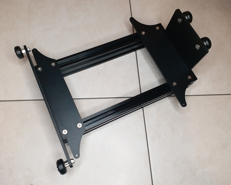

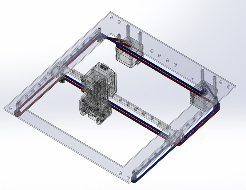

圖中係200mm版本, 簡單解釋一下結構, 其實都係好普通嘅底面兩塊鋁合金Cutsheet中間夾住啲類型材, 花多少少用2040型材會穩陣好多左右再加多條橫樑噉就超硬淨啦. P系列設計都有一個特點, 就係攞位攞到幾盡下, 打印尺寸204x204mm, 但係機身框架佔地只有320x340mm
呢部機最大嘅特點就係個Z平台, 有別於一般機器用光軸, 用上Openbuild 滑輪, 而且係前2後4 共六個. 所以無論前後左右方向都Guide住咗, 唔會好似以前用光軸嗰啲成個平台可以搖下搖下. 個平台由2040型材同埋cutsheet組成所以好穩陣, 一條螺絲桿就可以順滑升降, 放喺左邊, 因為嗰度係成個平台邊緣嘅中心點, 放響嗰度剛性就最高啦.

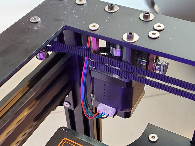

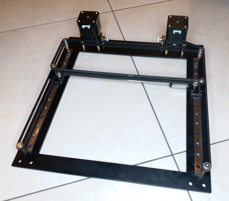

至於Corexy 部分, 好簡單咁將直線導軌上落塊板度, 安裝惰輪Bearings利用了 唔同長度嘅銅柱. 呢部分已經將零件數量減至最少啦. 不過有樣野唔慳得, 圖中呢個係比較先進嘅Corexy 皮帶路徑. 優點係摩打動力點同埋印頭拉力點兩邊嘅皮帶長度相約, 唔會一邊好長一邊好短所以拉力會比較平均, 因為噉樣用長咗100mm皮帶同埋用多咗8個惰輪Bearings.
略為鬆一鬆固定摩打嗰三口螺絲, 再用粒用手擰螺絲就可以調校皮帶鬆緊, 調好之後上返實個摩打就完成, 都算做幾方便啦

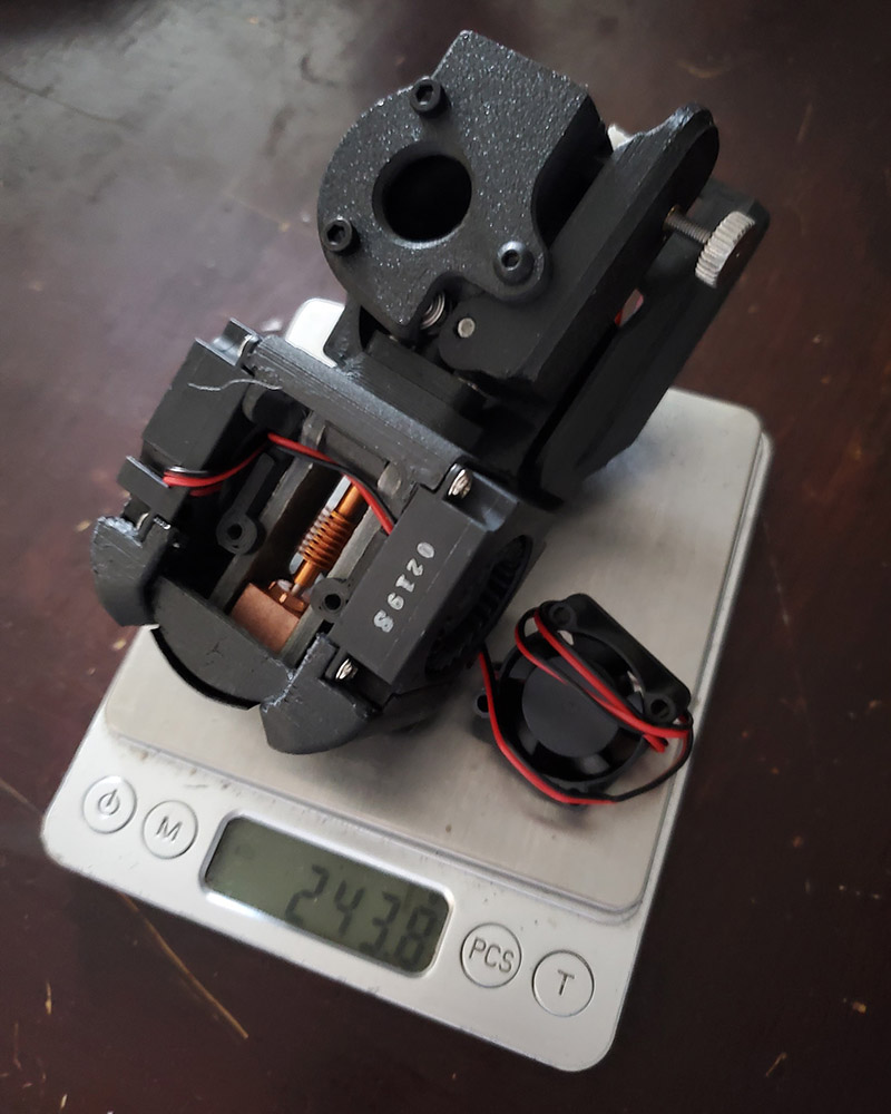

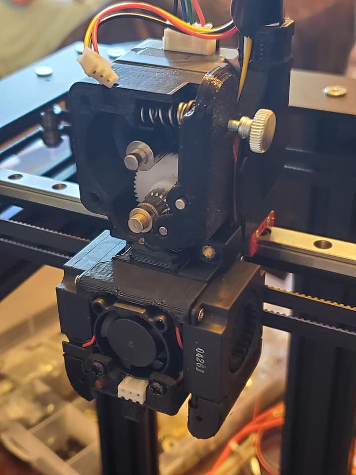

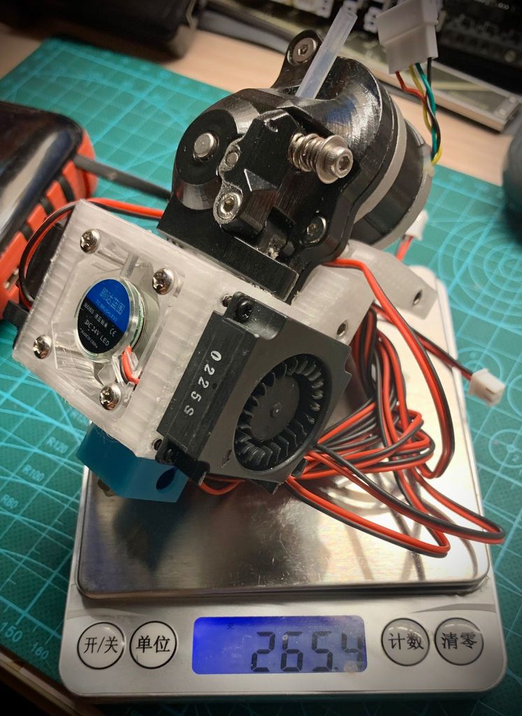

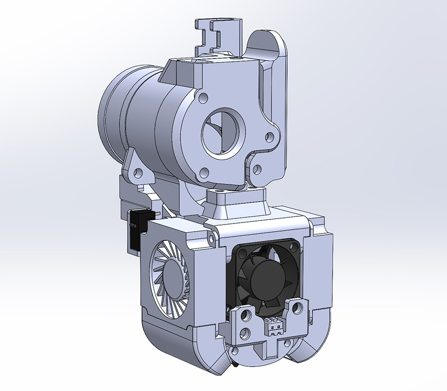

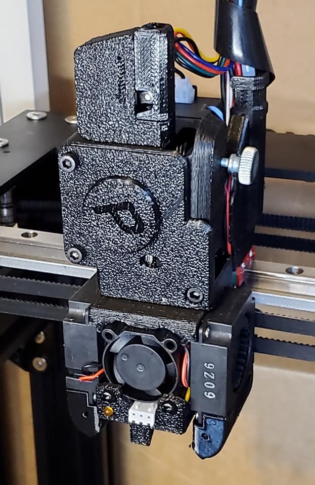

打印機嘅核心, 呢個亦都係花得最多時間設計嘅一部分, 今次連extruder 都整合一齊, 採用了BMG dual gear 那套齒輪,但佈局略為修改, 推料齒與打印頭的距離比原版BMG更近, 按住入料亦都比原本的拉開入料順手, 重量會盡量偷輕, 大約300g左右, 已經包括了Hotend 同埋三把風扇. 頭頂插上度身訂造的斷物料偵測器. 摩打軸心插上一件膠件顯示運作狀態.

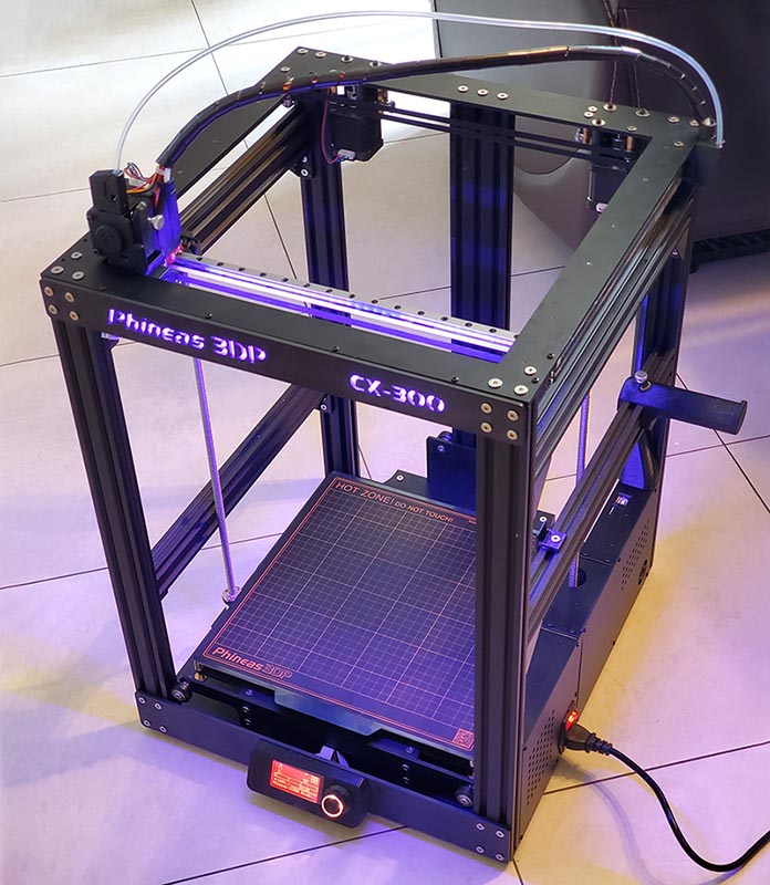

呢張圖係能夠印300x300啲大版本, 設計套路同200大致一樣, 不過因為部機大左有d部分需要加強, 每邊加多一條橫樑, 後邊中間柱改用2060, 前面上下亦都用上了兩片鋁合金cutsheet加強剛性. 由於設計攞位攞得好盡,佔地比只能印250x250 的Ender 6更小.

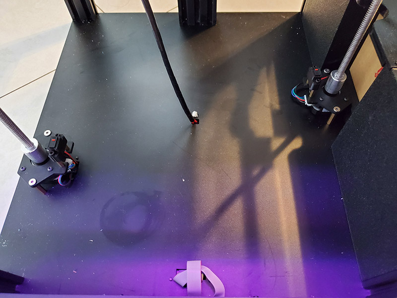

部機大咗就要用兩條螺絲桿先至夠穩陣, 點解一前一後嘅?當然係好啲先至敢擺啦. 細心留意嘅話有兩條螺絲桿亦都有兩個endstop switch. 呢部機係Z Home max嘅
很多朋友都將Z wobble 歸咎了螺絲桿。其實主要原因都係Z 管得唔夠硬, 被螺絲桿的螺紋帶住走。只要管好Z滑動, 並且給螺絲桿有一點浮動空間就可以大大改善, 其實好多機器螺絲桿個頂都係好自由咁冇任何管束, 不過由於呢部機係home max, 個平台home落到底條螺絲桿頭可能會搖得好勁, 雖然對功能冇任何影響但係唔好睇所以整嚿咁嘅嘢略為管束下佢。

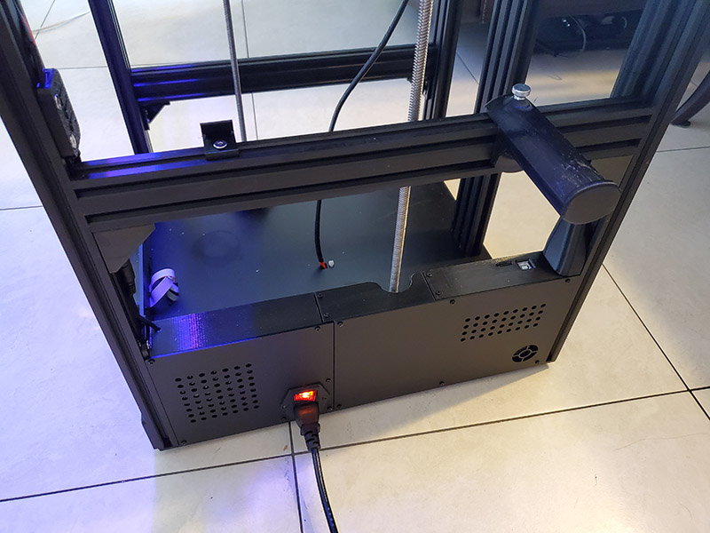

右邊兩條鋁型材之間有很多空位用嚟放電源電子元件就剛剛好。電線膠料放曬響右邊, 左邊同背脊就可以拍埋牆啦

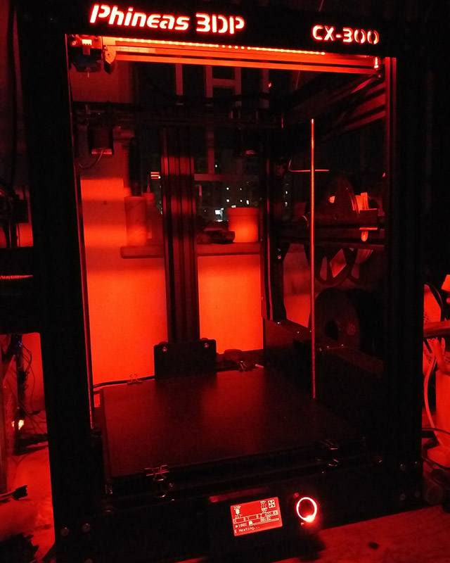

由於所費無幾, 所以加左條RGB燈條, 當堂sharp醒咗, 除咗可以照平台仲可以照招牌. 正正經經用嘅話可以Set白燈, 當然仲可以set紅橙黃綠青藍紫亦都可以set 變色閃燈呼吸燈等等(不過很抱歉冇ARGB變色走馬燈) 真係夠曬光污染啦.

請問第一張圖係咩畫圖軟件黎?

回覆 4# -13-
Solidwork

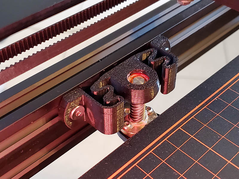

AutoLevel 當然會係CX 嘅標準配備, 雖然而家比較流行BL-Touch 類型嘅伸縮式探針, 或者係接近開關. 不過我仍然認為最好最準最直接嘅就係P仔一路用開嗰種薄膜開關式調平感應器.
調平感應器雖然原理不變, 但係經歷咗幾年已經發展到第五代 (上舊下新)
要裝上機, 首先要將調平感應器裝在這個膠件上
裝上咗就係噉嘅樣
CX200 會進行25點調平, CX300 49點, 雖然都要花一啲時間, 但係做一次之後有排都唔使做.
https://youtu.be/dyf69SjeXUw
[youtube]dyf69SjeXUw [/youtube]
這種方法比較直接準確, 但係就需要人手裝拆調平感應器. 如果唔記得裝頂多一開始就error, 都冇乜所謂最多裝返好再做多次嗻, 如果用完唔記得掹跟住走去印嘢就可能會有麻煩, 會印曬落塊感應器度黐到成個嘴都係.
不過新機當然會有solution避免呢啲事發生啦, 如果有細心留意裝咗上膠件嘅調平感應器張圖, 就會發覺有三條針腳. 多咗嗰一條其實用嚟接駁斷料感應器. 如果插咗個開關嘅話就會判定為無入到料, 部機就唔會畀你印野. 噉就唔使驚印曬落塊野度啦.
用完塊野插返響右邊呢個位度, 咁就唔會咁易唔見喇.

作者: ustkl    時間: 2022-7-3 15:35
順應下潮流
圖片附件: sss.jpg (2022-7-3 15:34, 132.85 KB) / 下載次數 176
https://www.hkepc.com/forum/attachment.php?aid=2328835&k=fa2ff392c01b309a6fb27adb20ba04e1&t=1782022090&sid=3sP3sPw27q
作者: xo_ox    時間: 2022-7-3 16:36
順應下潮流
ustkl 發表於 2022-7-3 07:35
Orbiter or BMG type?
作者: ustkl    時間: 2022-7-3 20:09
xo_ox 發表於 2022-7-3 16:36
motor10齒帶50齒, BMG類似。

終於明白點解有啲人本身已經好瘦, 但係成日都話要減肥係乜嘢心態
圖片附件: 292210142_2324554977683648_7999295243848639101_n.jpg (2022-7-7 16:22, 143.09 KB) / 下載次數 187
https://www.hkepc.com/forum/attachment.php?aid=2329436&k=dac321017f1f56f211b94321c674dfbf&t=1782022090&sid=3sP3sPw27q
作者: jonline    時間: 2022-7-8 10:24
身上咁多補品,無可能輕
作者: xo_ox    時間: 2022-7-8 23:56
本帖最後由 xo_ox 於 2022-7-8 16:05 編輯
所有都放入便差唔多,要輕只可遠程加一個hotend 小風扇,及遠程印件風扇,像247那樣。

作者: ustkl    時間: 2022-7-10 16:38
本帖最後由 ustkl 於 2022-7-10 16:42 編輯
延續上一個post,講清楚啲改咗乜嘢。主要係條皮帶反轉咗嚟裝,有牙嘅面向外。 呢個改動可以令到大部分惰輪接觸到皮帶無牙嗰一面。 理論上係會順滑一啲。
當然唔係淨係反轉條皮帶就算啦摩打嘅位置調教皮帶鬆緊嘅方法都要有所改動, 所以而家摩打略為扭一扭角度安裝 。
New
Old
圖片附件: 292422718_2327102510762228_892290601440362321_n.jpg (2022-7-10 16:38, 117.26 KB) / 下載次數 219
https://www.hkepc.com/forum/attachment.php?aid=2329846&k=a37410f76284dfad0cf4dd31a0b39032&t=1782022090&sid=3sP3sPw27q
作者: ustkl    時間: 2022-8-4 21:14
本帖最後由 ustkl 於 2022-8-6 02:35 編輯
https://youtu.be/Zbwmmy4ryts
[youtube]Zbwmmy4ryts [/youtube]
CX200 終於加上piezo sensor autolevel. 跟之前ma_hty 分享嘅有啲唔同. 佢嗰個應該係分析震動狀態來作為觸發. 所以佢就咁黐一片piezo sensor 響平台上面就可以. 我呢個係傳統裝法, 純粹檢測撞嗰下突然產生嘅電壓. 裝咗四片piezo sensor在Z平台和熱床中間. 咁樣嘅話機械方面複雜少少, 不過Program 只需要一個好簡單嘅 "knock" 就可以搞掂 piezo sensor 電線亦都唔需要做任何屏蔽.
至於調靈敏度方面, 最初版本每次都要重新燒錄程序. 後來發覺用一條pin 輸入一個電壓作為參考就可以用呢個控制靈敏度. 利用主機板嘅 free pin 改為風扇輸出, 產生pwm信號, 跟住用一粒電容同一粒電阻嘅 low pass filter 拉返佢變成一個電壓, 再利 analog 輸入作為數據參考. 只要更改呢把風扇嘅強弱就可以改變靈敏度. 由於新版本嘅CX 改用咗 Reprap fimware. 要做呢啲動作只要喺web control就搞得掂.
各位有興趣嘅話日後可以分享多啲細節
