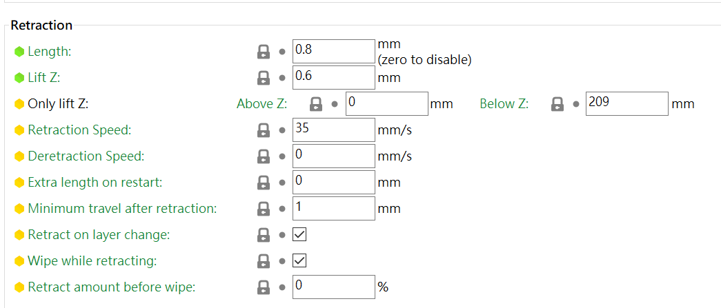

圖片附件: prusa.png (2021-6-26 12:13, 22.43 KB) / 下載次數 76
https://www.hkepc.com/forum/attachment.php?aid=2269817&k=fccfd56829d748c7b4d80df6322b3895&t=1781134139&sid=1aF8zE3gwUg

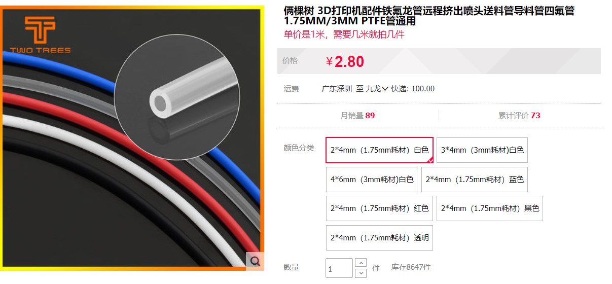

PTFE估計都係淘?最好去返有自己牌子機既店買PTFE,例如下圖
我試過係間叫什麼鳥的店(專賣打印機配件的)買白PTFE,
插PLA入去唔多順暢有輕微阻力,同店買藍色又無問題......
圖片附件: 螢幕擷取畫面 2021-06-27 213742.jpg (2021-6-27 21:39, 118.07 KB) / 下載次數 75
https://www.hkepc.com/forum/attachment.php?aid=2270042&k=4fbf4d0eddc230bcc8bba07bf01d33d8&t=1781134139&sid=1aF8zE3gwUg
