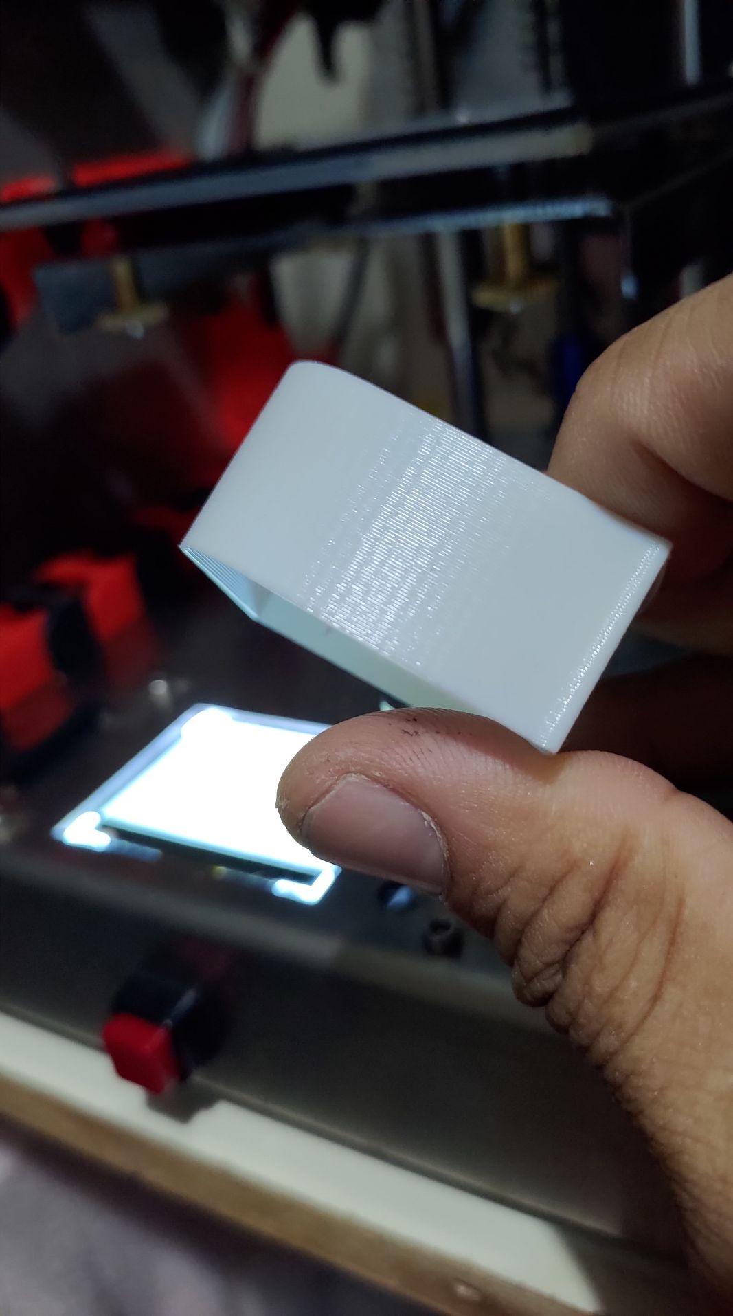

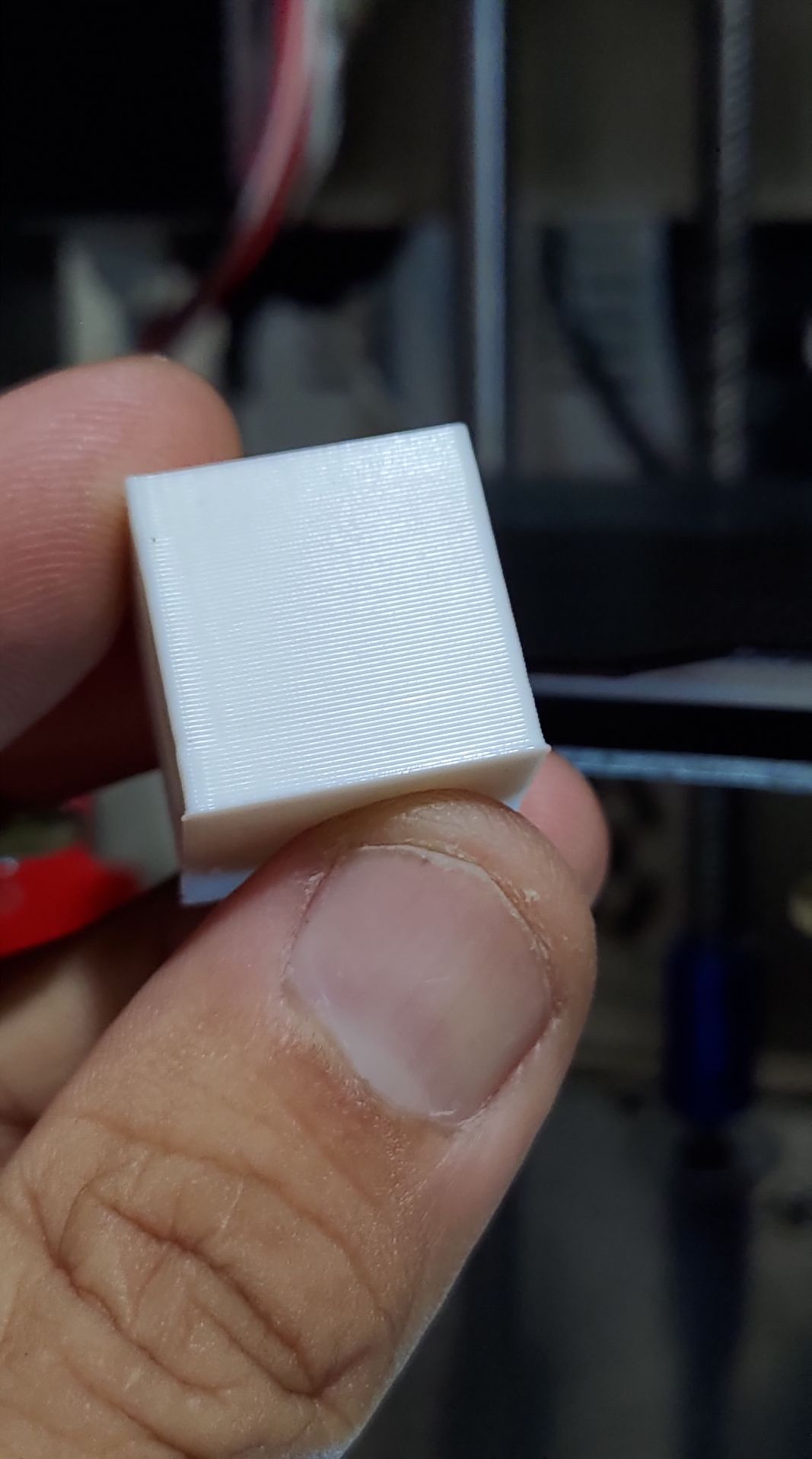

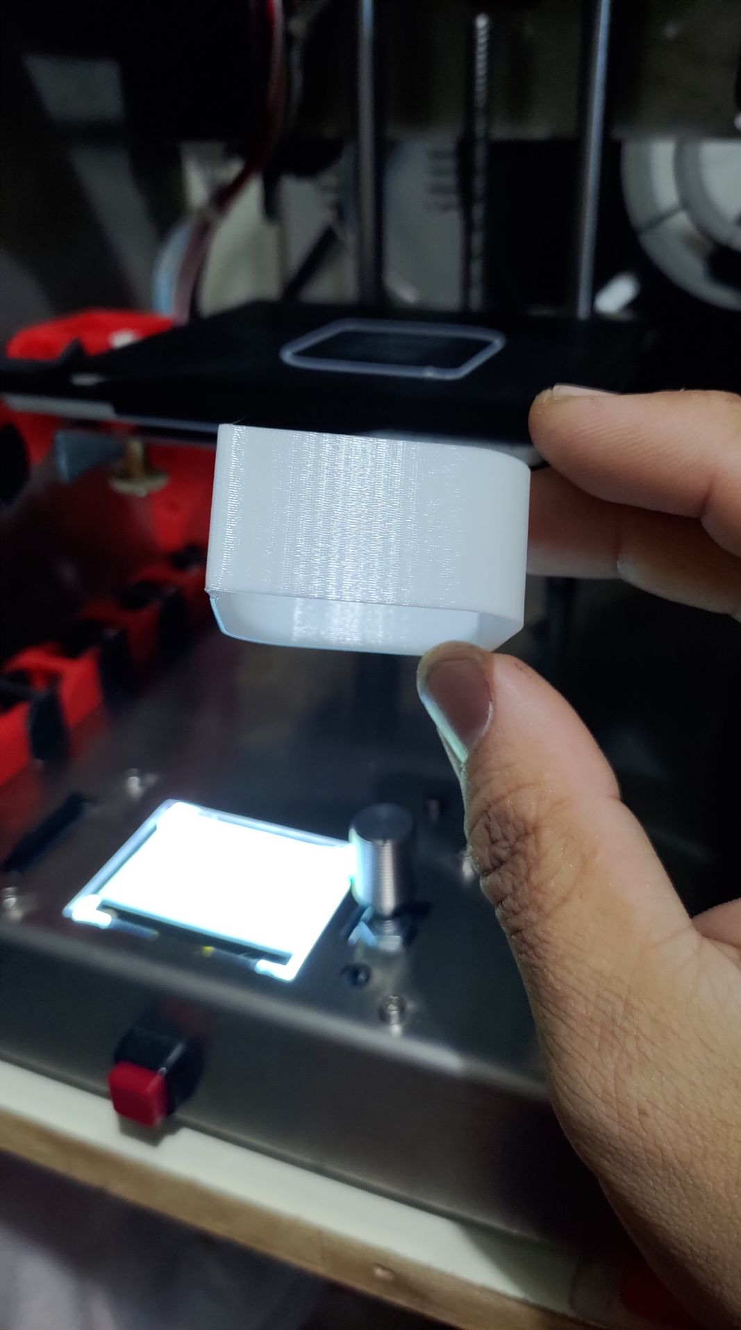

作者: netmen    時間: 2021-7-18 19:56     標題: 印平面直位有波紋 , 會係邊度出問題多 ?

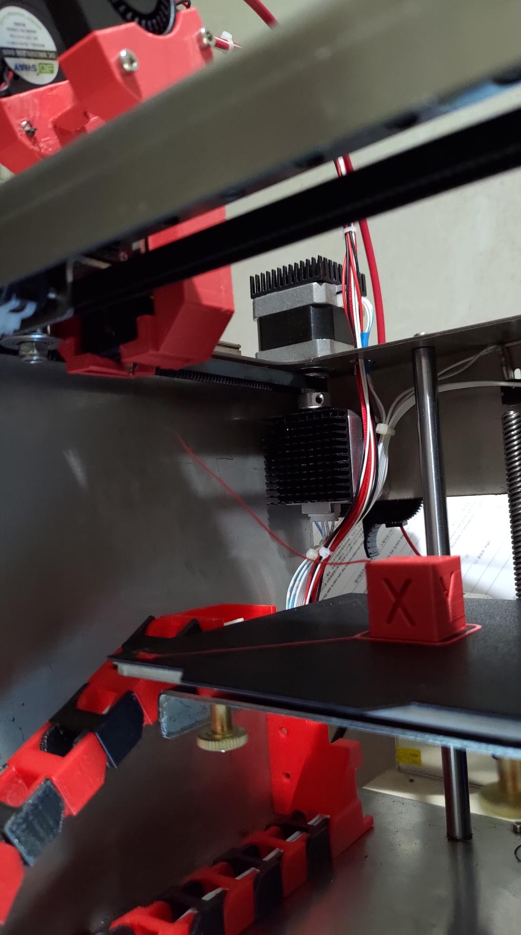

每層都唔太大問題 , 但係總會有打直的波紋出現....

我唔知樓主係想表面平唔要波紋定唔要打印時每層向上打印果時係同一個位有個印
如果係想要平面
可以試 [youtube]ZzSGkvdES54[/youtube]
如果係因為同一個位各上升留一條印
可以用CURA 打印時, 打印每層時選用每層用不同點開始打印
咁樣就會無左條線
作者: t9097    時間: 2021-7-19 00:17
作者: palpatrick    時間: 2021-7-19 13:44
netmen 發表於 2021-7-18 19:56
排除機器上的問題,這個通常係線材收縮,Slicer 設定Wall thickness 6, 可以減少這個問題, 因為infill pattern 收縮會反映在外壁上。

係 , 正常應該只見到好平一層層橫線 , 想請問一下 , 這個是印幾層厚 ?

好的 ,我試下 , 預設係3 , 但如果印直平面都要設6 , 感覺浪費時間又浪費料..... , 大家打印XYZ 方塊 , 通常都係SET 幾厚架 ?

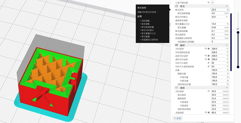

參數
Wall 6
Layer height 0.12

wall set 左做6
層高0.3
印速50

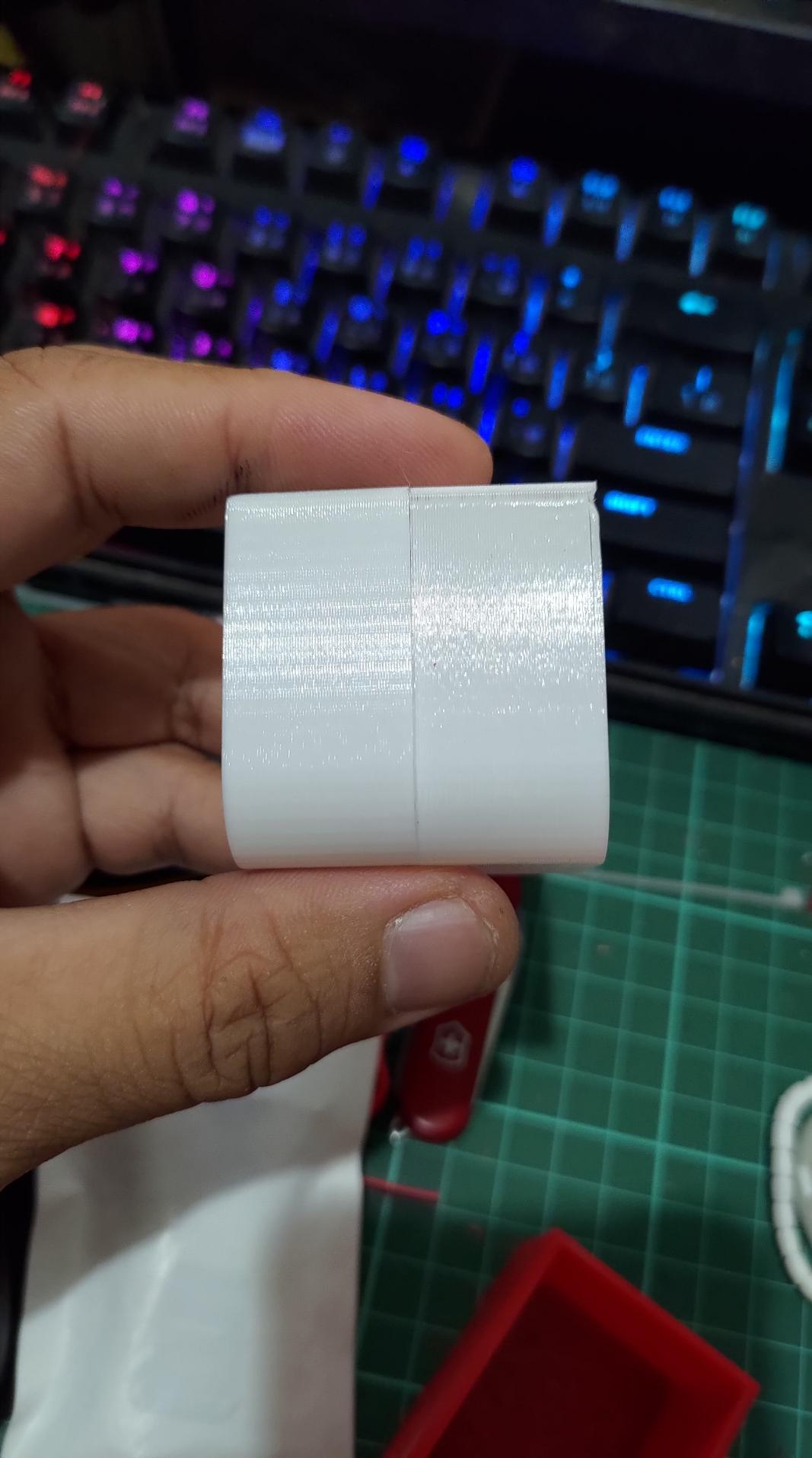

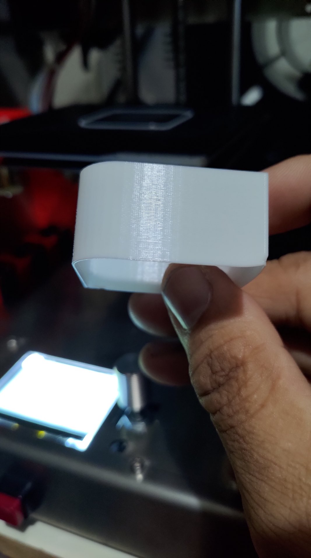

情況依然 , 如果問題不在這 , 會不會是皮帶或輪的質數問題 ?

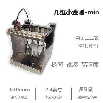

本帖最後由 netmen 於 2021-7-20 08:11 編輯
回覆 13# t9097
土炮機   我係散件自己返來再組的
結構係咁 , wall 設定6咁厚 , 填充再小 , 我覺得點收縮都應該唔會反映在表面上
圖片附件: xyz800x600.jpg (2021-7-20 08:03, 115.42 KB) / 下載次數 83
https://www.hkepc.com/forum/attachment.php?aid=2273712&k=836b2964ad0c1f568cecd708c4f0a9f3&t=1781504160&sid=1NGFV2cNCv
圖片附件: O1CN01lCaX3o1qcNNoDapCn_!!2208633205516.jpg_400x400.jpg (2021-7-20 08:09, 37.99 KB) / 下載次數 94
https://www.hkepc.com/forum/attachment.php?aid=2273713&k=de2cf18344e5b62b62ce48a9613c72c4&t=1781504160&sid=1NGFV2cNCv

原來係小金剛,我有諗過入手,只可惜打印尺吋只有125mm cube. 我有另一部CoreXY 200, 玩咗好一段時間, 最後好似換咗個Extruder 先解決咗同你一樣問題。

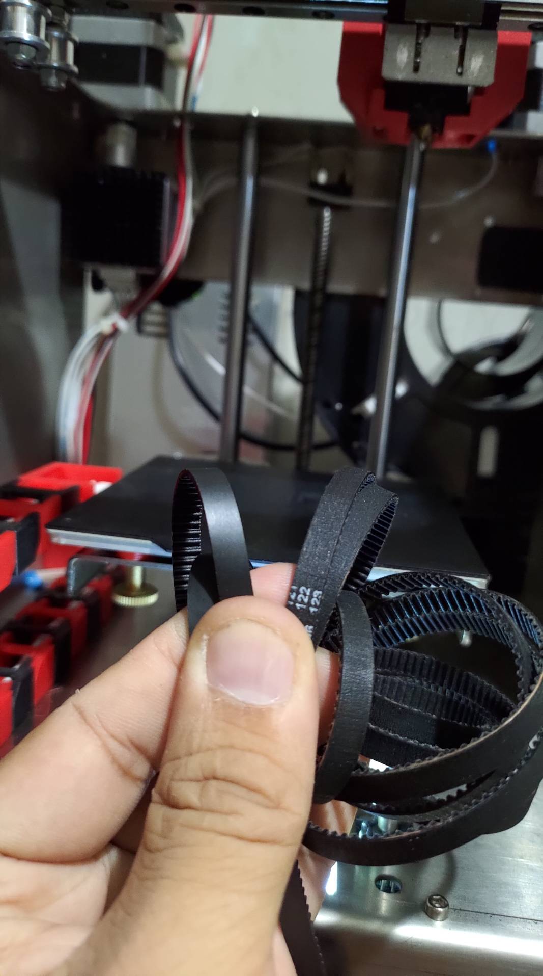

你幅相的波浪紋好齊整下,望落有10條,每條距離=20/10=2mm, 而2gt 皮帶同相關齒輪齒距都係2m ...
t9097 發表於 2021-7-20 09:28
師兄見解都有道理,我試過面對同樣情況,換皮帶,輪,x,y 軸, 重新設計過Carriage,都解決唔到問題, 最後竟然換咗個雙齒輪extuder 就解決到個問題。
希望對樓主有幫助。

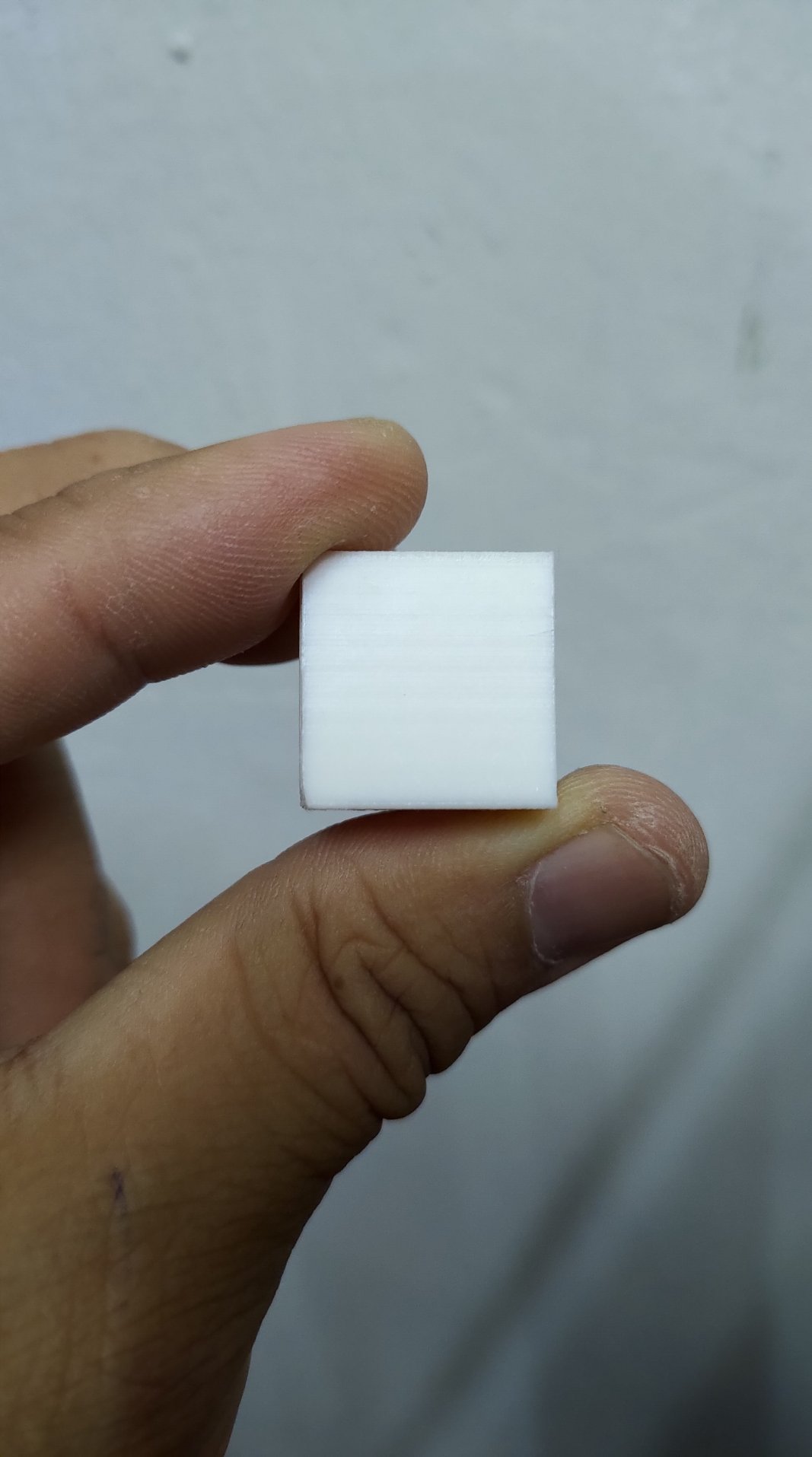

作者: netmen    時間: 2021-7-20 19:43

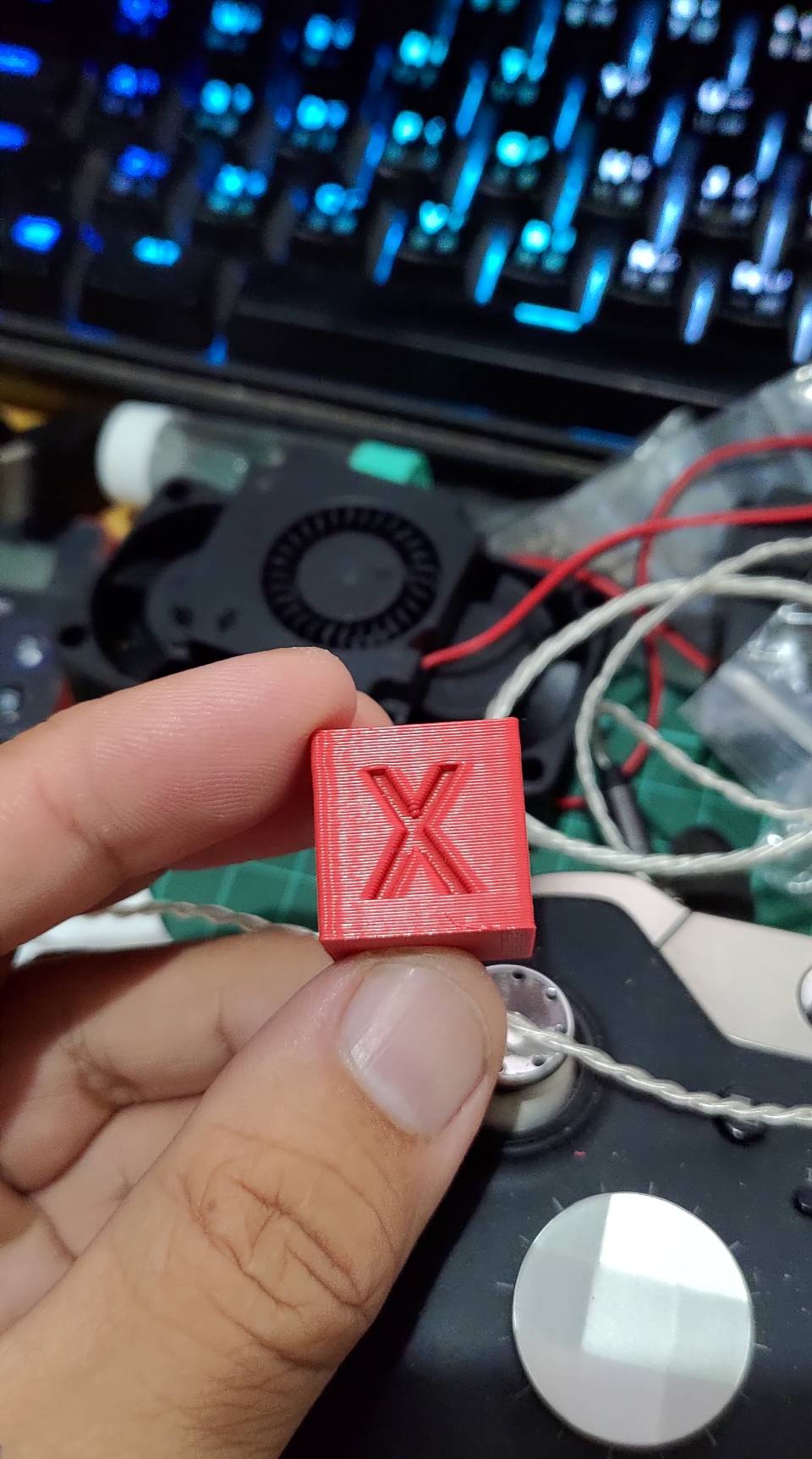

回覆  netmen
可唔可以影埋另外三面
t9097 發表於 2021-7-20 09:09

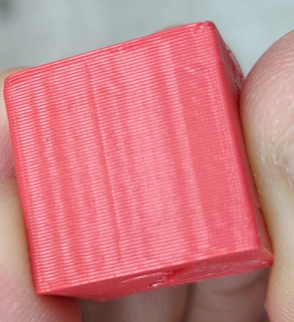

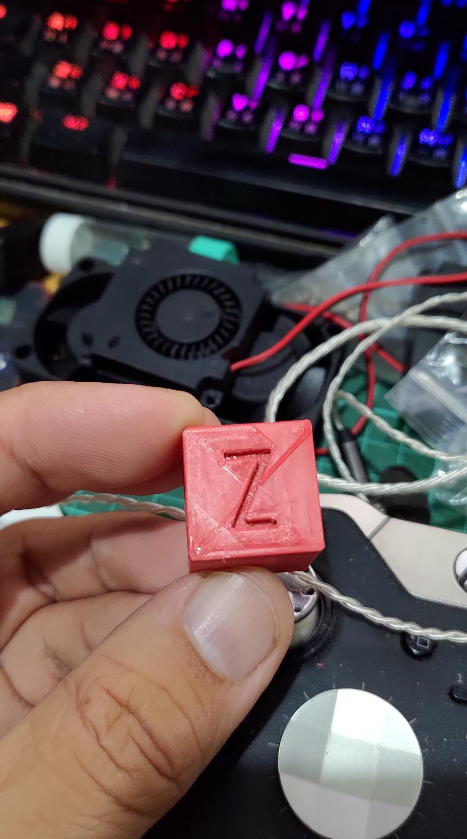

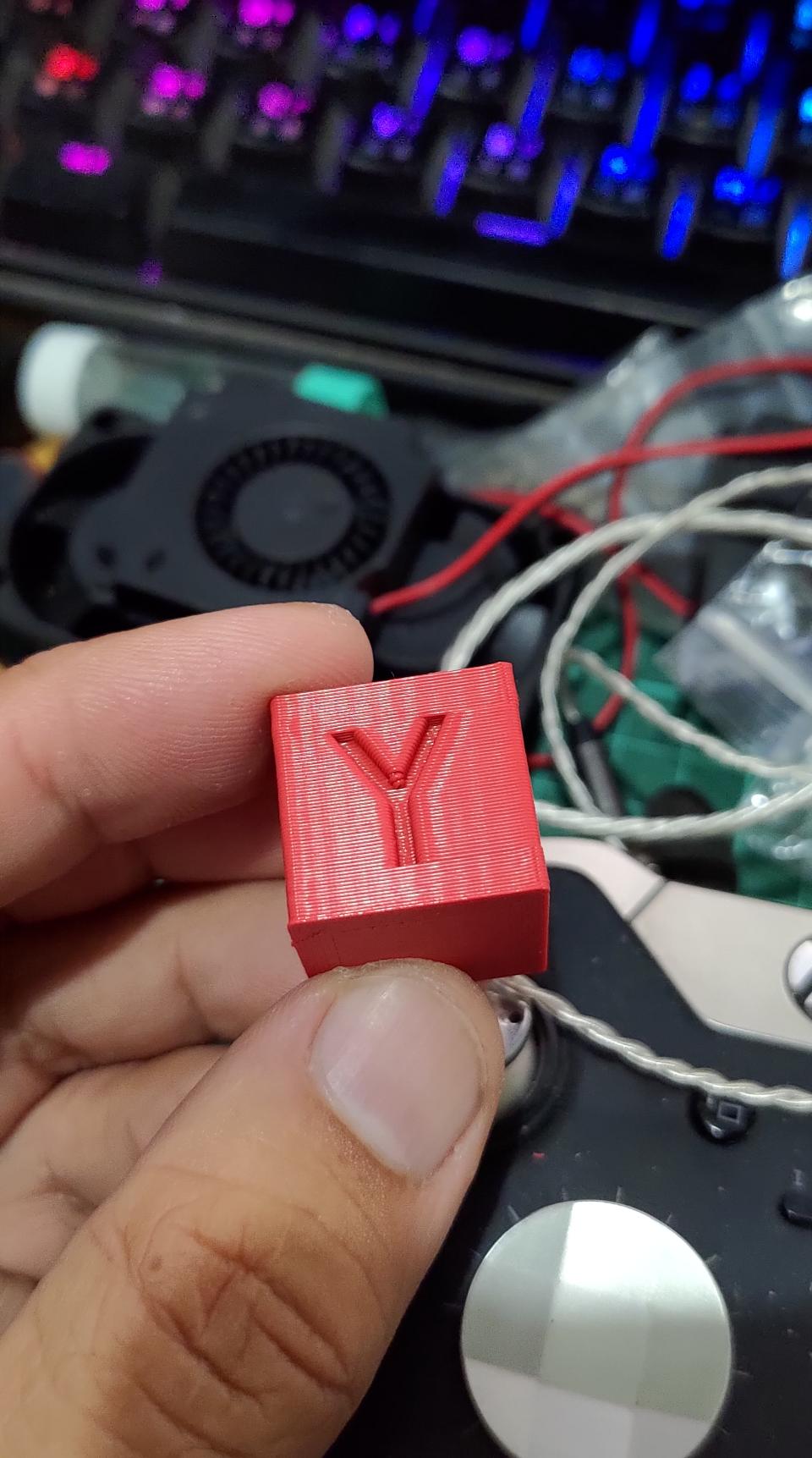

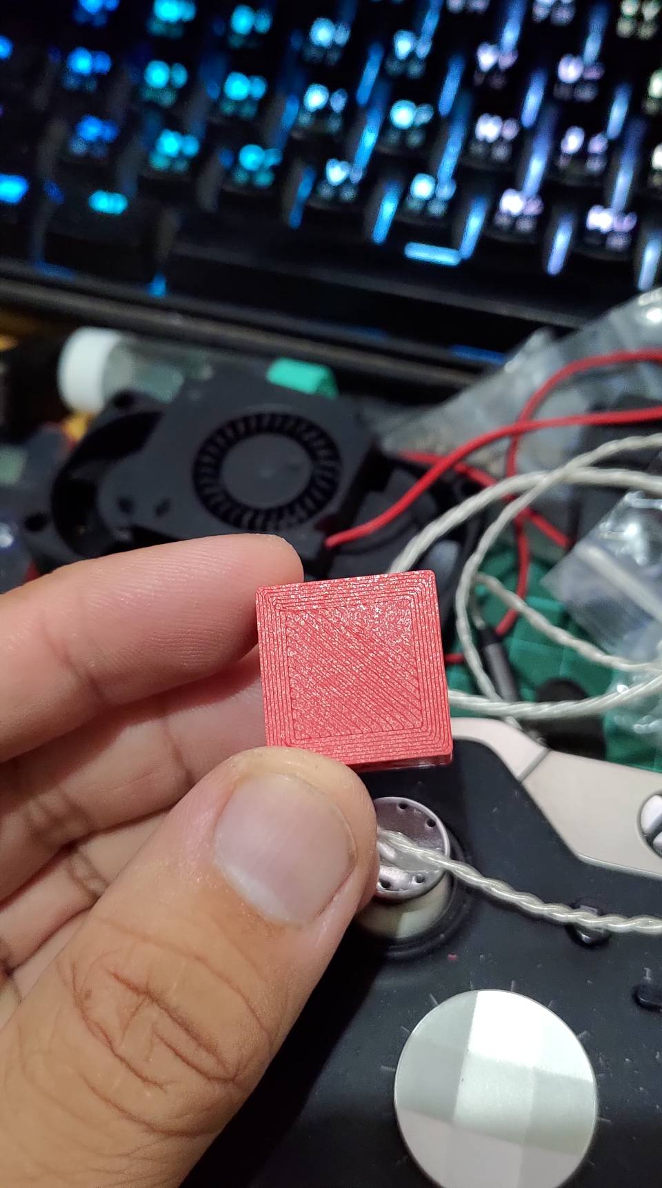

XYZ 底  , X Y 都見有紋 , 我試緊樓上ching話加大流量到110%

作者: netmen    時間: 2021-7-20 19:46
回覆  netmen

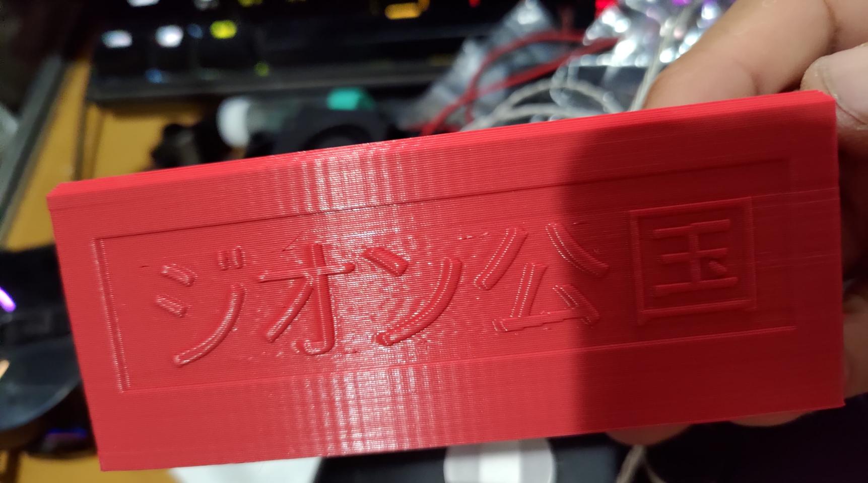

真係印咩平面都好整齊的波紋 , 最切我仲以為個模係咁

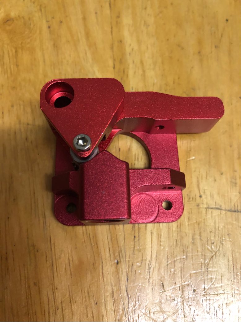

作者: netmen    時間: 2021-7-20 21:13
- This one rmb$20-, clone BMG rmb$25~27- for one/first one
- BMG with 1:2.94 gear ratio, bo ...
xo_ox 發表於 2021-7-20 20:52
我應該係樓上ching 講的Titan 機 , 如果要換雙擠出 , 個擠出比例係咪要改部機個固件先得 ? 定係夠用唔駛改 ?

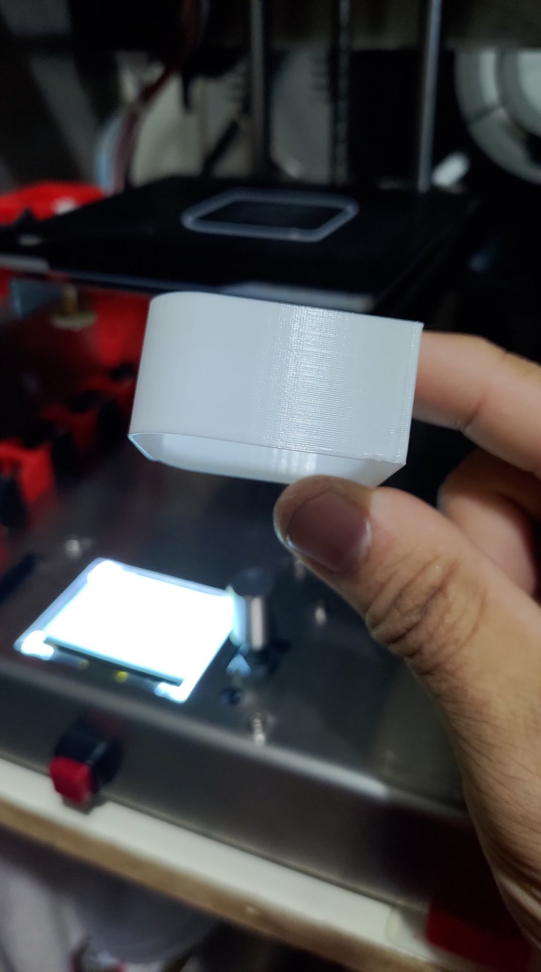

未較去 110%, 其實呢個面, 係咪有啲 over extrusion?

作者: netmen    時間: 2021-7-20 22:09
super_fatman 發表於 2021-7-20 21:29

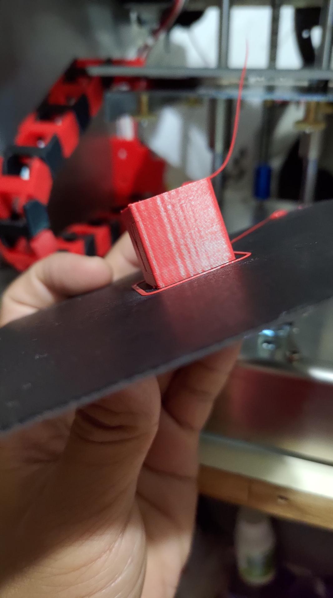

我設定左 [燙平] , 但應該係調平無做好定張磁吸貼唔夠平 ,
開左就會咁 , 另外有條明顯線係咁來的
印完會有條尾拉出來 , 拍照果粒係修尾未硬就撞到個面做成 , 都係衰心急未冷就手快拿出來
今次set 左110 , 其它設定不變 , 但沒咩變化

作者: super_fatman    時間: 2021-7-20 22:31
本帖最後由 super_fatman 於 2021-7-21 05:41 編輯
開左就會咁 , 另外有條明顯線係咁來的
netmen 發表於 2021-7-20 22:09
係 End code 度升起之前加番啲 retraction 就會好啲.
有波紋我就認為多數都係 X/Y 軸行得唔夠直/震動問題,  就算 flowrate 解決到都係遮蓋咗個問題.   部機係咪行 H-Bot? 聽過 H-Bot 係難做得好.

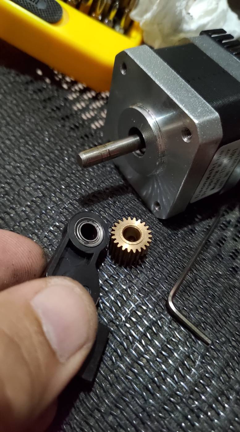

作者: netmen    時間: 2021-7-22 22:12

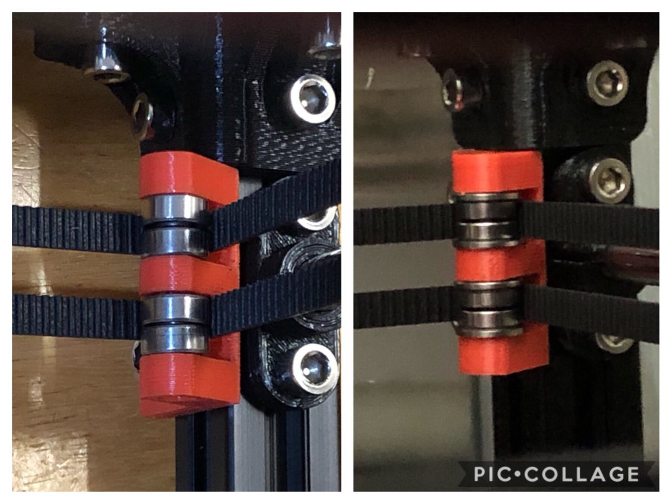

之前 search 吓部機時好似見過啲相, 部機係行一條皮帶...
super_fatman 發表於 2021-7-22 18:52

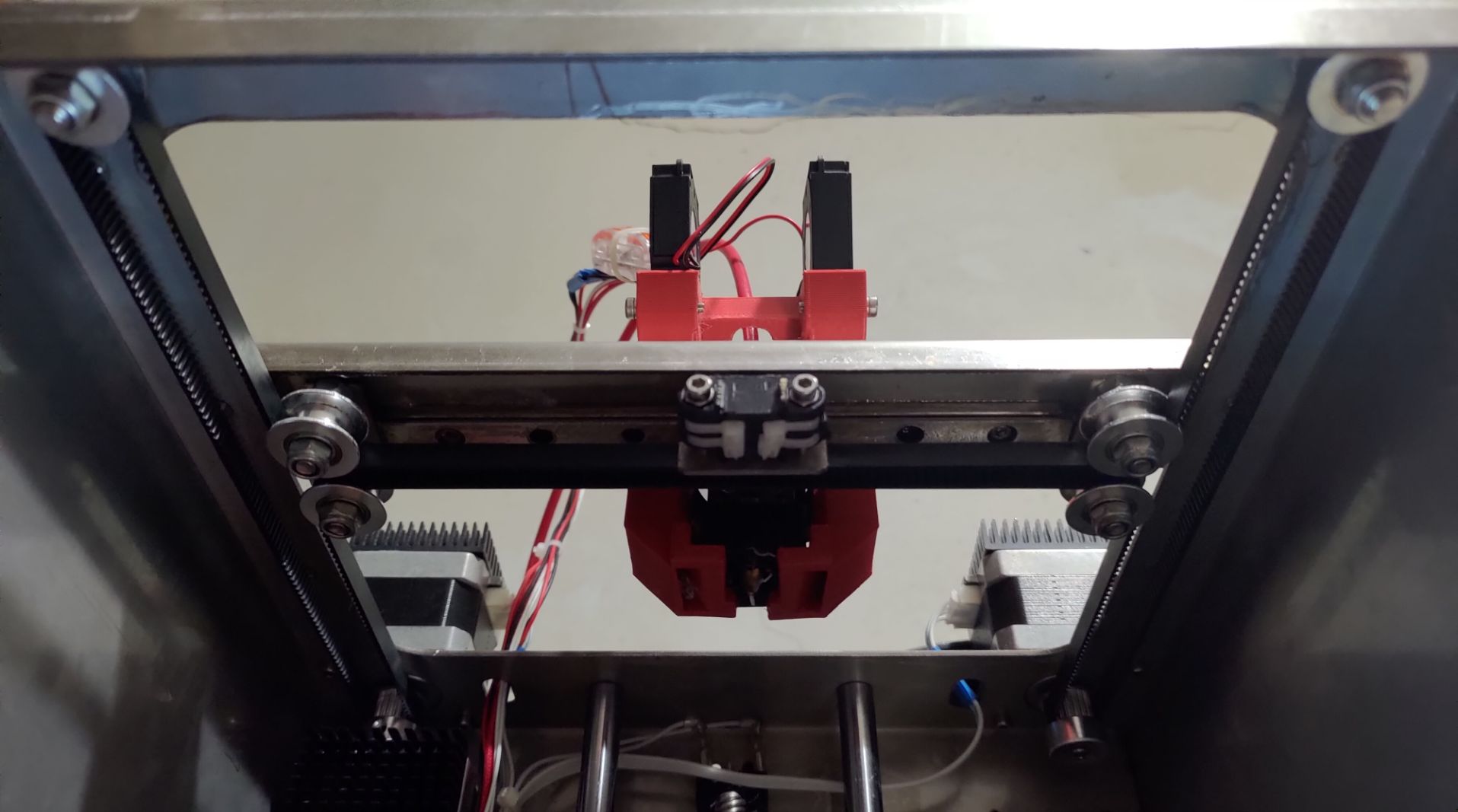

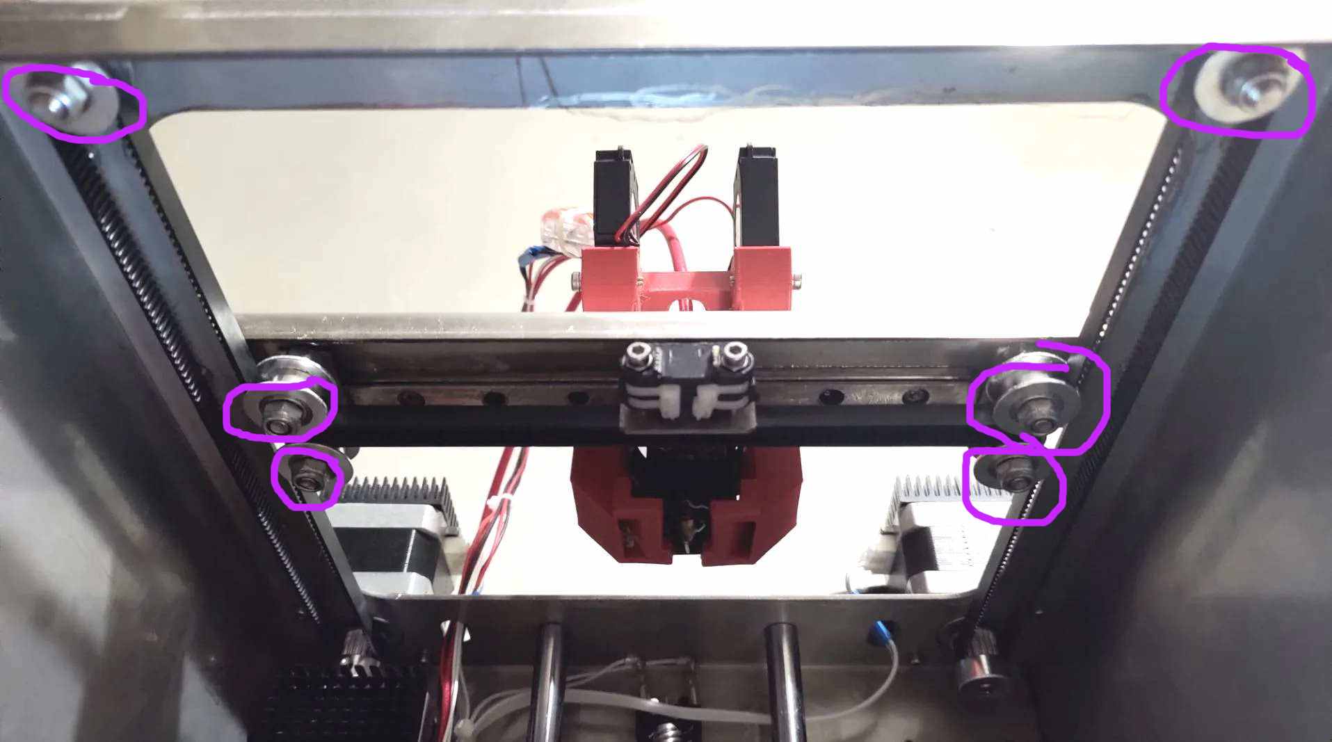

問左賣家 , 部機係 CoreXY 結構 , 部機的確一條皮帶連曬XY , 中間扣緊皮帶運作 , 官方沒有正式設計呢個位的緊頭 , 我一路試機一路學 建模 , 參考一D鎖皮帶的鬆緊扣 , 自己整左個裝上去 , 吹風罩都係 ,但我感覺這設計還要改良一下...... , 感覺太高 , 震動可能都同拒有關係 , 底D重心會穩定D吧.... , 可能用一把大蝸牛扇仲好 ,
但係我又唔想聽果種風切聲 , 依家安安靜靜算好滿意 , 係差個震紋解決完就OK曬
圖片附件: Uploaded_via_HKEPC_IR_Pro_Android(6aa3c).jpg (2021-7-22 22:13, 129.24 KB) / 下載次數 110
https://www.hkepc.com/forum/attachment.php?aid=2274217&k=fc7412ee48f335ea1d0a9d57a27882aa&t=1781504160&sid=1NGFV2cNCv

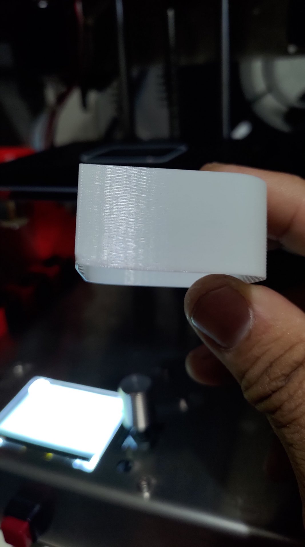

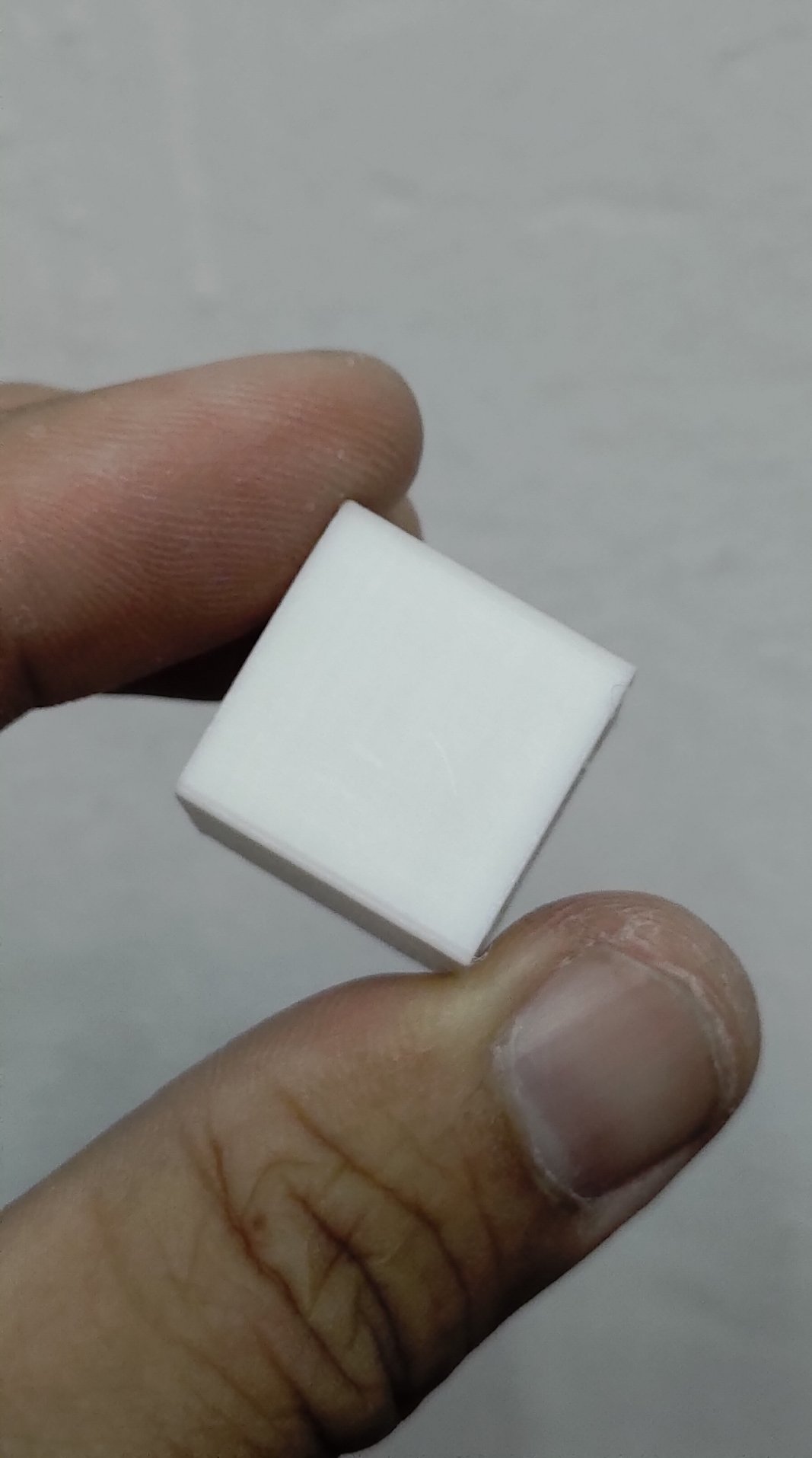

作者: netmen    時間: 2021-7-22 22:25

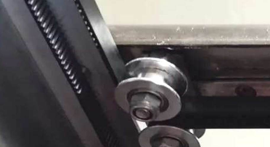

你見到10條紋的話應該比較大機會同X Y皮帶同佢接觸的bearing 有關。
你想知道X定Y出事的話你用cura vase m ...
t9097 發表於 2021-7-22 16:16

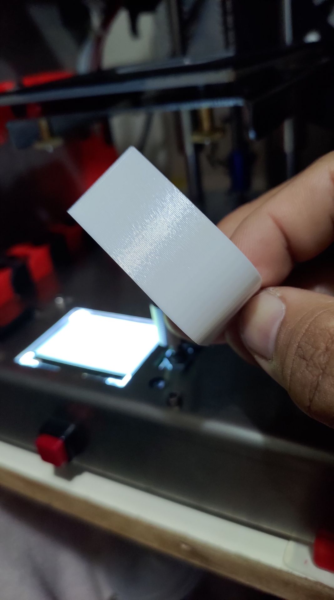

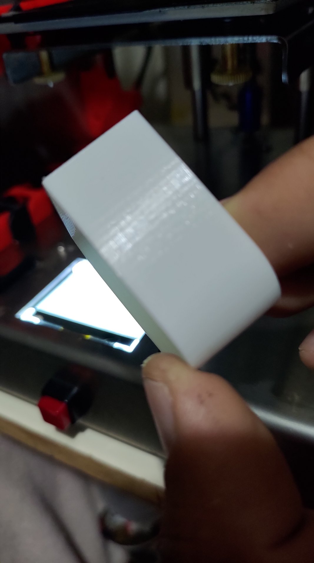

得返白色炸
好難拍到D紋
正面印的
轉向45度印的 , 睇落好左 , 但相片有D難睇
圖片附件: Uploaded_via_HKEPC_IR_Pro_Android(0c016).jpg (2021-7-22 22:20, 134.19 KB) / 下載次數 83
https://www.hkepc.com/forum/attachment.php?aid=2274218&k=4aad890c2872af4b240faf1159422a77&t=1781504160&sid=1NGFV2cNCv
圖片附件: Uploaded_via_HKEPC_IR_Pro_Android(2fc9b).jpg (2021-7-22 22:20, 147.93 KB) / 下載次數 90
https://www.hkepc.com/forum/attachment.php?aid=2274219&k=80c52103fc103d165668212e191a7157&t=1781504160&sid=1NGFV2cNCv
圖片附件: Uploaded_via_HKEPC_IR_Pro_Android(2fb64).jpg (2021-7-22 22:21, 124.13 KB) / 下載次數 87
https://www.hkepc.com/forum/attachment.php?aid=2274220&k=6c33739c0b8eb3ba0685f06e2e45f321&t=1781504160&sid=1NGFV2cNCv
圖片附件: Uploaded_via_HKEPC_IR_Pro_Android(a32f2).jpg (2021-7-22 22:21, 142.47 KB) / 下載次數 84
https://www.hkepc.com/forum/attachment.php?aid=2274221&k=461805580087d8af262381bc2a28e36c&t=1781504160&sid=1NGFV2cNCv
圖片附件: Uploaded_via_HKEPC_IR_Pro_Android(05240).jpg (2021-7-22 22:23, 130.95 KB) / 下載次數 84
https://www.hkepc.com/forum/attachment.php?aid=2274222&k=04a09edafaaa6451a7d41ac9a2b7bc20&t=1781504160&sid=1NGFV2cNCv
圖片附件: Uploaded_via_HKEPC_IR_Pro_Android(c1b79).jpg (2021-7-22 22:23, 125.75 KB) / 下載次數 93
https://www.hkepc.com/forum/attachment.php?aid=2274223&k=f3bb094faa39ff99cc177fe3fe7a314b&t=1781504160&sid=1NGFV2cNCv
圖片附件: Uploaded_via_HKEPC_IR_Pro_Android(69f2c).jpg (2021-7-22 22:23, 128.24 KB) / 下載次數 96
https://www.hkepc.com/forum/attachment.php?aid=2274224&k=64ffe89c98f574ac59bc0b25747dfd81&t=1781504160&sid=1NGFV2cNCv
圖片附件: Uploaded_via_HKEPC_IR_Pro_Android(3dac2).jpg (2021-7-22 22:23, 124.44 KB) / 下載次數 81
https://www.hkepc.com/forum/attachment.php?aid=2274225&k=366a3e0403ef80db718024f65029a85d&t=1781504160&sid=1NGFV2cNCv

看到六個面都直呀,印車仔應該沒什麼問題的。
除非你要印公仔,Ironman superhero

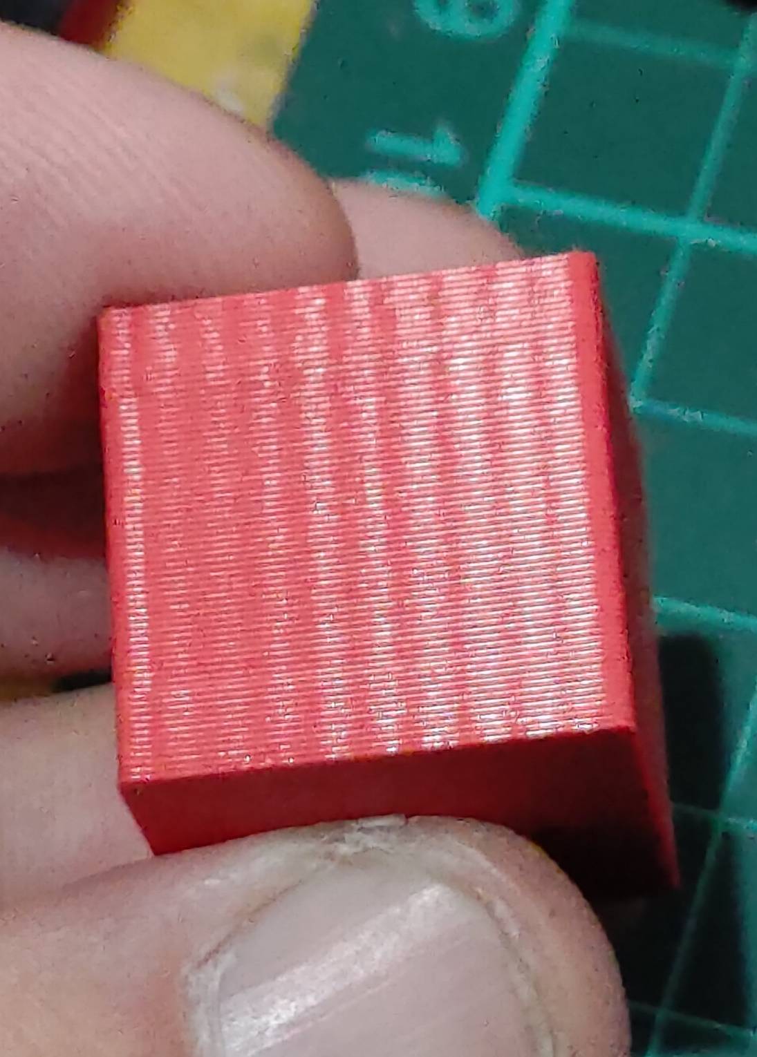

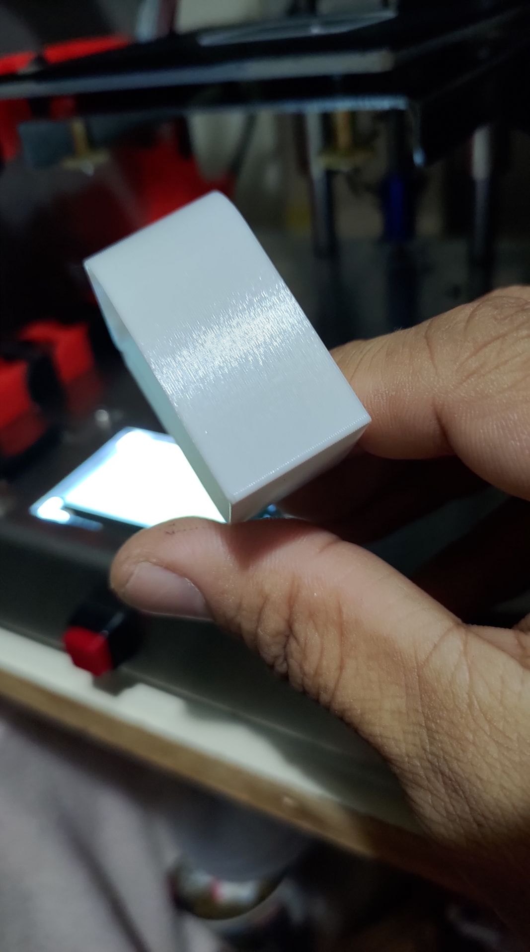

作者: netmen    時間: 2021-7-22 23:22

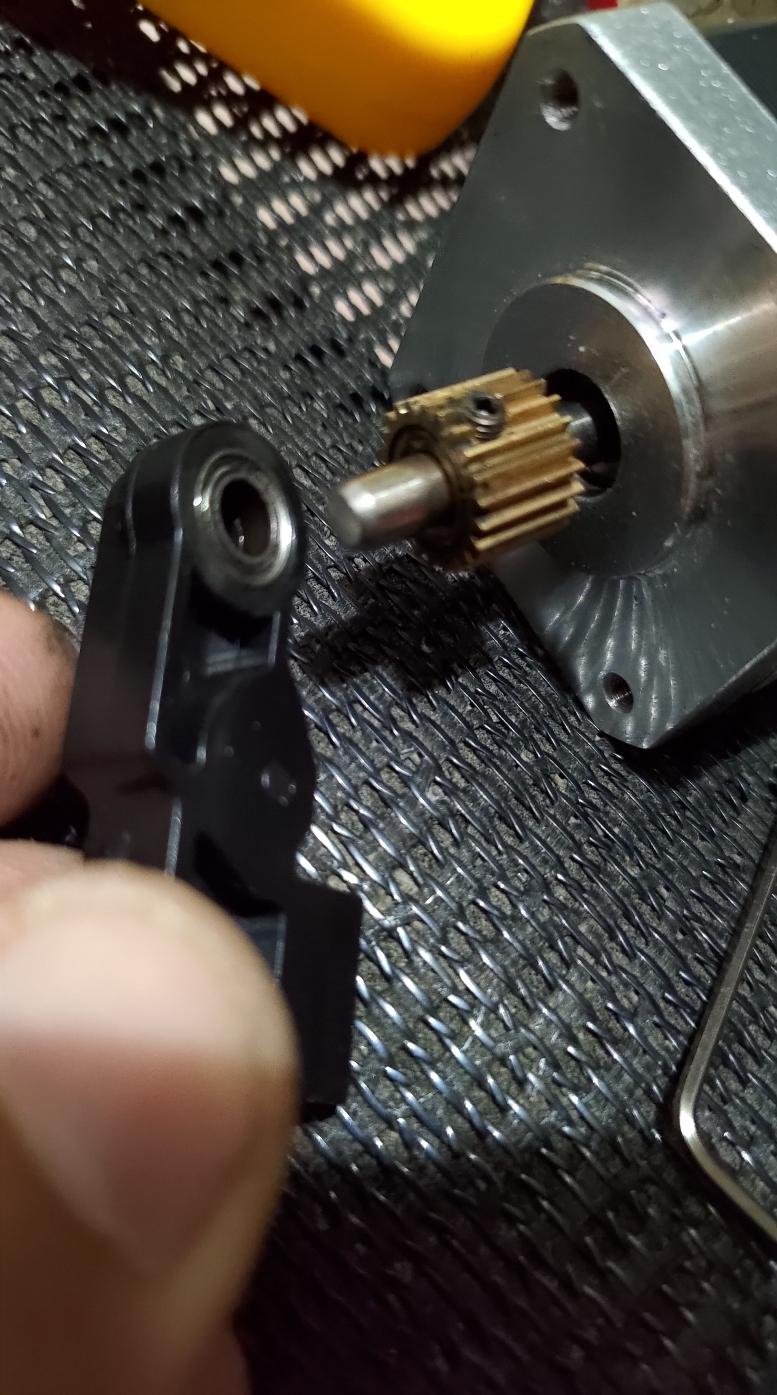

試45度原因係corexy 行45度只會一個摩打轉,如果你見到有兩個平行邊印得好過另外兩邊的話就只係其中一組齒 ...
t9097 發表於 2021-7-22 23:05
咁對比會易睇D , 右邊係45度印的 , 係好D , 但拒另一面都係差D , 但都好過正面印
圖片附件: Uploaded_via_HKEPC_IR_Pro_Android(c3400).jpg (2021-7-22 23:20, 126.22 KB) / 下載次數 92
https://www.hkepc.com/forum/attachment.php?aid=2274234&k=3aabcc891c4895fd2ebf23eb622fa50d&t=1781504160&sid=1NGFV2cNCv

咁找又想問下 , 皮帶質數和bearing質數 , 會否更大機會 ? 因為見到P仔老豆 出過帖講D 土炮bearing 公差問題 , 加上我套件入手 , 賣方基於成本原因 , 我睇落D 輪都係麻麻地 , CHING有冇質數高的零件店介紹下 ?
作者: fred2088    時間: 2021-7-22 23:33
回覆 43# netmen
    90度的位置, 好像煞車變形 ?

netmen 發表於 2021-7-22 22:12
一條皮帶行哂兩個摩打係 H-Bot, 摩打各有一條皮帶係 CoreXY.  睇過話 H-Bot 比 CoreXY 結構簡單, 但因為兩個摩打互相拉扯嘅拉力不均, 比 CoreXY 須要更精準零件先做到好效果.
如果懷疑吹件風扇可能引起震動, 不如試吓唔開吹件風扇?  不過風扇震動唔似會引起咁平均嘅波紋.

作者: jacklcg63    時間: 2021-7-23 19:23
你6個惰輪係咪內孔5mm?
係就試下印6個1mm厚,內孔5mm外徑7或8mm介指,
放係惰輪與自鎖絲母之間,
但放左介指之後自鎖絲母唔好收太緊,
睇下有無改善
圖片附件: test_e.jpg (2021-7-23 19:20, 97.27 KB) / 下載次數 70
https://www.hkepc.com/forum/attachment.php?aid=2274330&k=f6f295358c8420f3f9fc0bb0d47e1b1b&t=1781504160&sid=1NGFV2cNCv

作者: jacklcg63    時間: 2021-7-24 01:28
本帖最後由 jacklcg63 於 2021-7-24 01:35 編輯
回覆 52# xo_ox
唔知架, 睇佢D圖見惰輪就咁用絲母頂住,咪叫樓主試下,印6個介指又唔會用好多料
仔細睇,佢惰輪D黑色圈係咪磨成咁?
圖片附件: test_a.jpg (2021-7-24 01:28, 45.82 KB) / 下載次數 70
https://www.hkepc.com/forum/attachment.php?aid=2274380&k=95dd86a70ad0232c3c36281ebb10f3ba&t=1781504160&sid=1NGFV2cNCv
作者: netmen    時間: 2021-7-24 13:53
回覆  xo_ox
仔細睇,佢惰輪 ...
jacklcg63 發表於 2021-7-24 01:28
多謝指教 , 黑色位係拍照問題
不過D輪就真係唔係靚 , 我會試左再報告的
作者: xo_ox    時間: 2021-7-24 16:52
回覆  xo_ox
仔細睇,佢惰輪 ...
    看相修得太緊,要落一個細戒指

作者: netmen    時間: 2021-7-25 15:42
拒安裝說明書係咁裝 , 所以D  Bearing 唔會夾得實 , 隻隻都好順 , 印的時候 , 我有留意D輪 , 未見過上下郁動過 , 但用手夾住用小小力個輪可以水平兩邊順時針瑤到小小郁 , 唔知關唔關事
圖片附件: Uploaded_via_HKEPC_IR_Pro_Android(e2539).jpg (2021-7-25 15:30, 144.85 KB) / 下載次數 71
https://www.hkepc.com/forum/attachment.php?aid=2274548&k=f0b5717db304a4d0f7e7e820b9652625&t=1781504160&sid=1NGFV2cNCv

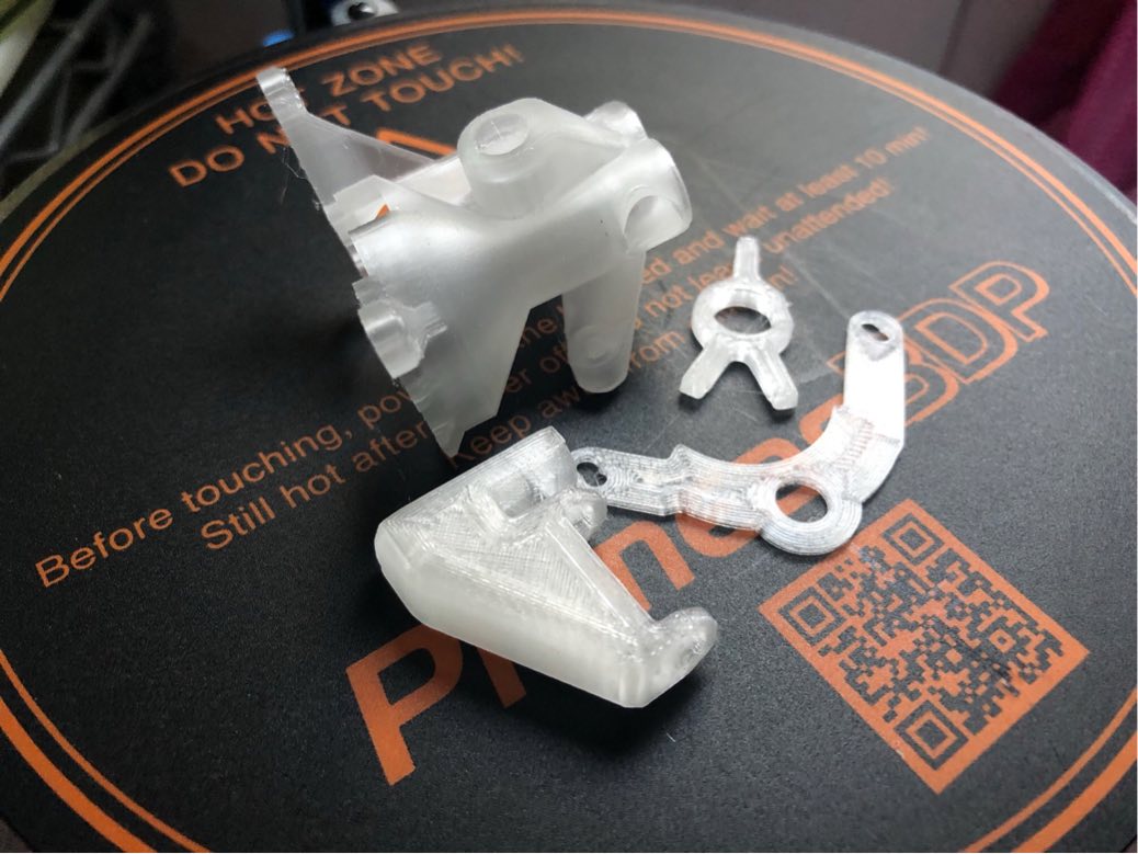

真係大意 , 到左D新輪要換 , 因為有一個要拆劑出機先拆到 , 結果拆開劑出機發現原來當初裝錯左齒輪方向
應該突起一個細圈的向外 , 等拒唔會同D膠磨 , 難怪回抽時D聲咁特別 , 仲以為titan機係咁
換好曬試完再出報告 , 希望順利啦
圖片附件: Uploaded_via_HKEPC_IR_Pro_Android(91720).jpg (2021-7-30 16:38, 141.9 KB) / 下載次數 125
https://www.hkepc.com/forum/attachment.php?aid=2275403&k=2b0d74f76141cf97840ac95c1316b8c9&t=1781504160&sid=1NGFV2cNCv
圖片附件: Uploaded_via_HKEPC_IR_Pro_Android(a8ac1).jpg (2021-7-30 16:39, 139.11 KB) / 下載次數 146
https://www.hkepc.com/forum/attachment.php?aid=2275404&k=d8fa002c4f144e8a5270b51a4042bfca&t=1781504160&sid=1NGFV2cNCv

作者: netmen    時間: 2021-7-30 21:54
換好曬輪 , 皮帶都換埋 ( 左舊 , 右新 )
轉角位唔係咁靚仔之外 , 平面上的紋算係正常返
但遺憾地 , 到底係邊部份出事呢 , 依然係無頭緒
輪 / 皮帶 / 劑出機裝錯齒位 , 定係因為我郁過D螺絲收緊返時D虛位對正左呢 ? 不過有樣野真 , 貴一點的配件 , 真係質感好好多 ,
第時如有機會自組大機 , 呢部份的成本不能省
圖片附件: Uploaded_via_HKEPC_IR_Pro_Android(ced47).jpg (2021-7-30 21:42, 125.05 KB) / 下載次數 136
https://www.hkepc.com/forum/attachment.php?aid=2275436&k=60a4546a4191775059c1c20113070b08&t=1781504160&sid=1NGFV2cNCv
圖片附件: Uploaded_via_HKEPC_IR_Pro_Android(86bb9).jpg (2021-7-30 21:45, 141.62 KB) / 下載次數 151
https://www.hkepc.com/forum/attachment.php?aid=2275437&k=fcac6ff0395c4126eddf4dbd981c9261&t=1781504160&sid=1NGFV2cNCv
