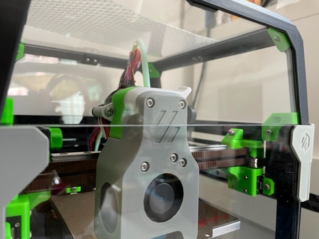

作者: jonline    時間: 2022-5-28 12:22
本帖最後由 jonline 於 2022-5-28 12:31 編輯
v0真係好cute

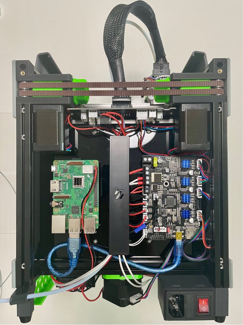

作者: jonline    時間: 2022-5-31 16:37
好耐無砌過機啦, 咁大箱玩具擺在眼前忍唔住手就開左黎砌
klipper我都係好新手, 我部2.4用緊MKS MONSTER8, 我FLASH唔到, 可能步驟做錯左, 更新唔到klipper同mainsail.
作者: xo_ox    時間: 2022-5-31 16:57
本帖最後由 xo_ox 於 2022-5-31 13:56 編輯
使用 Ramp板 測試...
Pi 可以與 Ramp 板連接,
今晚,ender3pro試試...
I following -> https://www.klipper3d.org/Instal ... he-micro-controller
1. copy sample printer config, generic-ramps.cfg  -> printer.cfg , edit if any
2. cd ~/klipper/     >>  make menuconfig  >> make
        >>>"make clean"     ; for clean the last mainboard config ...
        >>>Delete file ".config"
3. ls /dev/serial/by-id/*
     >>               /dev/serial/by-id/(...xxx...)
4.  sudo service klipper stop
     make flash FLASH_DEVICE=/dev/serial/by-id/(...xxx...)
      sudo service klipper start
... etc
圖片附件: K001.JPG (2022-5-31 16:55, 146.72 KB) / 下載次數 61
https://www.hkepc.com/forum/attachment.php?aid=2322933&k=140d47dac3c12de9a5ada16f11a0c354&t=1781445432&sid=170fn1A3WAX
圖片附件: K002.JPG (2022-5-31 16:55, 111.13 KB) / 下載次數 70
https://www.hkepc.com/forum/attachment.php?aid=2322934&k=5fca952fb64296b494082b8fa2b17c58&t=1781445432&sid=170fn1A3WAX

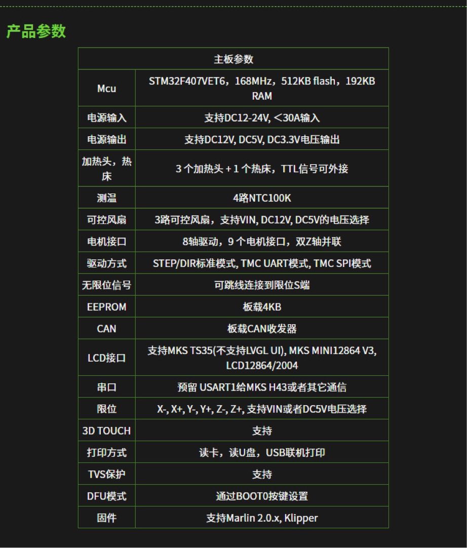

作者: ustkl    時間: 2022-6-1 12:14
klipper我都係好新手, 我部2.4用緊MKS MONSTER8,  ...
jonline 發表於 2022-5-31 16:37
據我嘅理解, 而家大部分主機板都係用 TF card 燒 firmware. 係唔可以靠PI 接駁 USB  直接安裝. 方法係用klipper gen 咗個 firmware.bin 用遠端軟體 (我用MobaXterm) 搵返然後抄入張TF入面. 放入主機板重新開機. 基本上同marlin一樣. 不過有一樣嘢要留意, 個file名要跟番塊底板, 所以要自己改名估計係 mks_monster8.bin. 不過正確嘅名你上mks check啦.
作者: xo_ox    時間: 2022-6-1 12:32
本帖最後由 xo_ox 於 2022-6-1 07:21 編輯
5.2更新固件
把固件mks_monster8.bin文件复制到TF卡,TF卡插到主板的TF卡槽,然后主板上电,等待一分钟时间,固件升级后TF卡中的mks_monster8.bin文件会被重命名为MKS_MONSTER8.CUR
固件下载链接:
https://github.com/makerbase-mks ... /klipper%20firmware
版权声明:本文为CSDN博主「Makerbase_mks」的原创文章,遵循CC 4.0 BY-SA版权协议,转载请附上原文出处链接及本声明。
原文链接:https://blog.csdn.net/gjy_skyblue/article/details/120472942
作者: 亞基拉    時間: 2022-6-1 16:03
據我嘅理解, 而家大部分主機板都係用 TF card 燒 firmware. 係唔可以靠PI 接駁 USB  直接安裝. 方法係用k ...
ustkl 發表於 2022-6-1 12:14
MCU support DFU就可以用USB upload firmware
作者: xo_ox    時間: 2022-6-1 16:43
亞基拉 發表於 2022-6-1 08:03
Klipper 可以直接刷我的 2560 板 ,
其他 32bits 板似乎是 *.bin 在 sd 卡上 flash
作者: ustkl    時間: 2022-6-1 16:45
亞基拉 發表於 2022-6-1 16:03
回覆 34# 亞基拉
呢樣嘢係要bootloader配合, 睇返大部分主機板都係叫你插卡update, 應該bootloader 並不支援.
作者: 亞基拉    時間: 2022-6-1 16:55
回覆  亞基拉
呢樣嘢係要bootloader配合, 睇返大部分主機板都係叫你插卡update, 應該bootloader 並不支 ...
ustkl 發表於 2022-6-1 16:45
Stm32係原生support DFU, 吾係software bootloader
作者: xo_ox    時間: 2022-6-1 17:36
本帖最後由 xo_ox 於 2022-6-1 11:47 編輯
用到行到印到便是了!
這樣看,舊机想升wifi印野,klipper都係幾好
作者: ustkl    時間: 2022-6-1 19:46
亞基拉 發表於 2022-6-1 16:55
老實講電子嘢唔係好熟, 不過前排有個project外發咗畀人做. 係用STM32F103. 第一個版本係要FTDI 轉接板去安裝firmware. 不過由於要經常update做測試覺得好麻煩就問佢可唔可以用usb up. 之後第二個版本可以用usb up. 不過首先都係要用FTDI 轉接板去安裝一個bootloader先. 因為咁所以我覺得就算MCU support 都要bootloader 配合. 亦都可以特登disable咗去.
作者: xo_ox    時間: 2022-6-1 19:58
見到有一片新stm32板,入dfu mode 要 按switch, 所以都要看看,底板設計

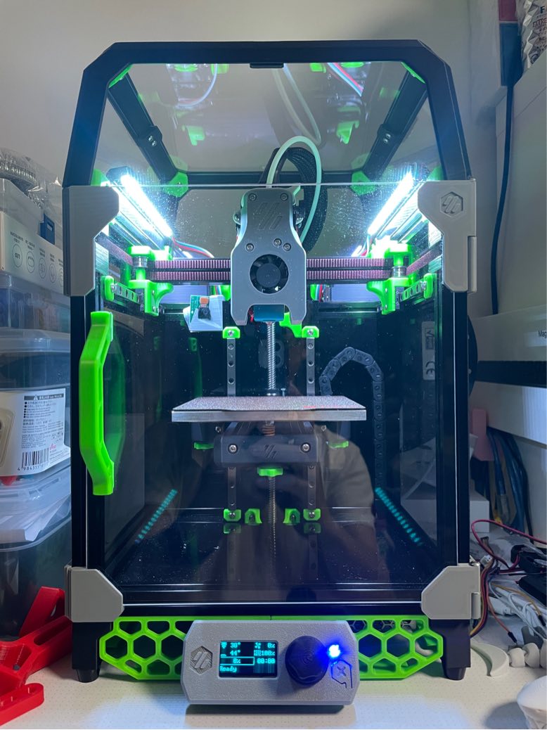

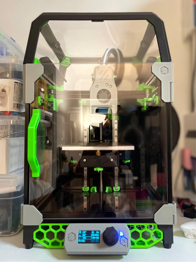

作者: jonline    時間: 2022-6-4 19:53
終於都完成啦

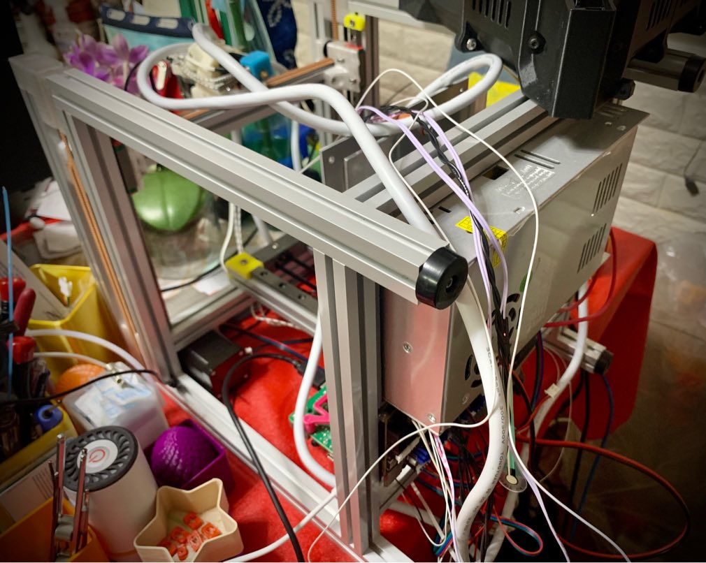

作者: xo_ox    時間: 2022-6-4 20:16
Very nice!
Mine still wiring
圖片附件: Uploaded_via_HKEPC_IR_Pro_iOS(ED033).jpg (2022-6-4 20:15, 143.98 KB) / 下載次數 86
https://www.hkepc.com/forum/attachment.php?aid=2323619&k=341cc8d97a93e59eb80b64a4bcd05ae2&t=1781445432&sid=170fn1A3WAX
作者: jonline    時間: 2022-6-4 20:23
Very nice!
Mine still wiring
xo_ox 發表於 2022-6-4 20:16
其實我臨時砌起,買左UMBILICAL仲未收到,依家啲線亂七八糟,係後面無眼睇,等umbilical到左再執

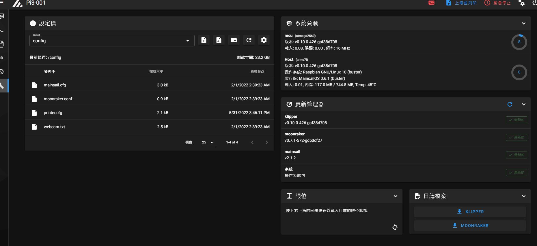

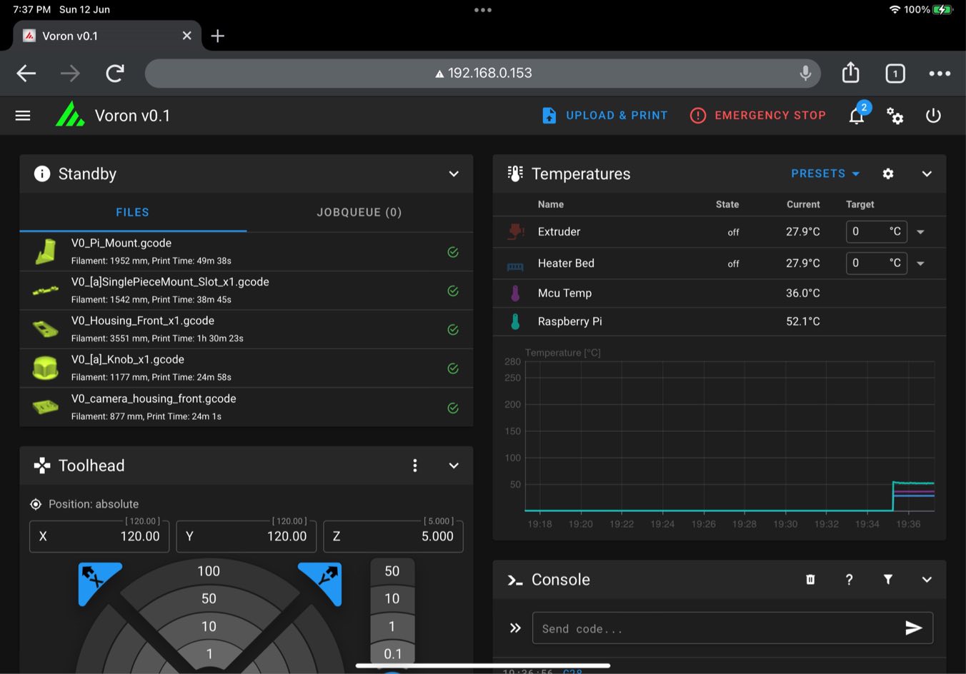

作者: jonline    時間: 2022-6-5 16:20
今日花左少少時間再試下flash張monster8,誤打誤撞把printer.cfg下面兩包刪左就接得上
[mcu rpi]
serial: /tmp/klipper_host_mcu
有冇師兄知道點解?
作者: xo_ox    時間: 2022-6-5 18:22
[mcu rpi]
serial: / ...
jonline 發表於 2022-6-5 08:20
normally only "mcu" line;
    [mcu]
serial: /dev/serial/by-id/usb-Klipper_stm32f407xx_4D0045001850314335393520-if00
https://github.com/makerbase-mks ... ic-mks-monster8.cfg
作者: jonline    時間: 2022-6-5 18:34
我忘記左幾時加左[mcu rpi]這兩行落去,係對返剛剛做好voron v0.1的printer.cfg裡面無呢行就試下刪左去,點知得左
作者: 亞基拉    時間: 2022-6-5 19:18
你要用rpi啲I/O就要加嗰兩條line
用adxl345做auto tune input shaper都要加
作者: xo_ox    時間: 2022-6-5 19:52

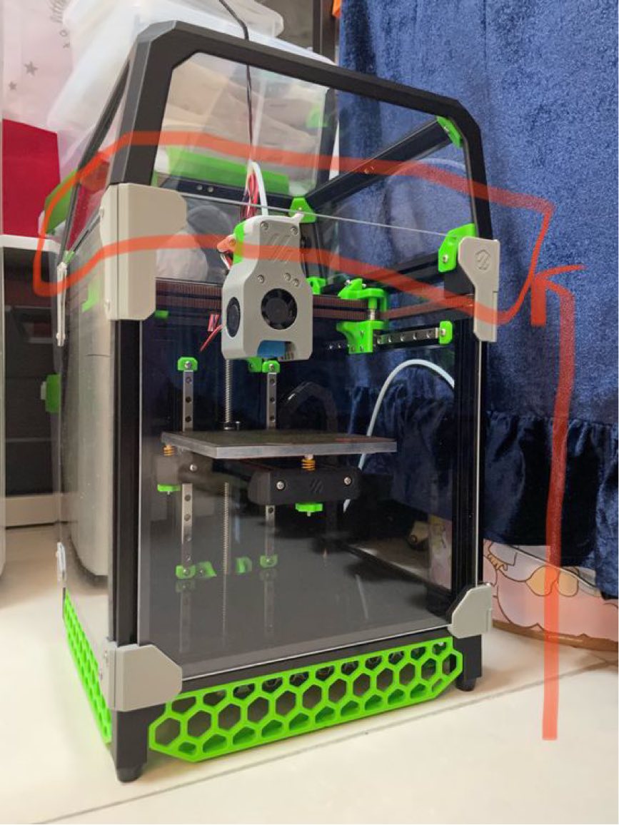

作者: xo_ox    時間: 2022-6-9 01:05
本帖最後由 xo_ox 於 2022-6-8 17:07 編輯
全包
覺得...覺得 這邊接駁不好,會漏氣
圖片附件: Uploaded_via_HKEPC_IR_Pro_iOS(B9368).jpg (2022-6-9 01:02, 143.13 KB) / 下載次數 72
https://www.hkepc.com/forum/attachment.php?aid=2324243&k=7759f9572aabb4f1197e5e1d91fb0a27&t=1781445432&sid=170fn1A3WAX
圖片附件: Uploaded_via_HKEPC_IR_Pro_iOS(A2C69).jpg (2022-6-9 01:02, 144.76 KB) / 下載次數 62
https://www.hkepc.com/forum/attachment.php?aid=2324244&k=6403c9f73df55c5202536c109bef8007&t=1781445432&sid=170fn1A3WAX
作者: xo_ox    時間: 2022-6-9 01:25
voron 0.1, 2.4?
t9097 發表於 2022-6-8 14:21
  Ching got both
作者: 亞基拉    時間: 2022-6-9 02:27
全包
覺得...覺得 這邊接駁不好,會漏氣
xo_ox 發表於 2022-6-9 01:05
2·4 隻門咪又係漏
作者: xo_ox    時間: 2022-6-9 06:50
本帖最後由 xo_ox 於 2022-6-8 23:12 編輯
2·4 隻門咪又係漏
亞基拉 發表於 2022-6-8 18:27
真係! 咁咪唔會咗voron 0.1
訂埋啲膠板先⋯
作者: jonline    時間: 2022-6-9 09:30
其實v0密封算唔錯,可能係折射問題,條邊其實唔夠1毫米。
相反地v2條隙好闊,超過3毫米。

連Mainsail都有更新!
圖片附件: Uploaded_via_HKEPC_IR_Pro_iOS(C8FC4).jpg (2022-6-12 19:53, 108.33 KB) / 下載次數 67
https://www.hkepc.com/forum/attachment.php?aid=2324851&k=05552d1506bf57993b5cce852c519dc7&t=1781445432&sid=170fn1A3WAX
圖片附件: Uploaded_via_HKEPC_IR_Pro_iOS(96BC8).jpg (2022-6-12 19:53, 113 KB) / 下載次數 77
https://www.hkepc.com/forum/attachment.php?aid=2324852&k=075481df489876fc2e5e75af365356e6&t=1781445432&sid=170fn1A3WAX

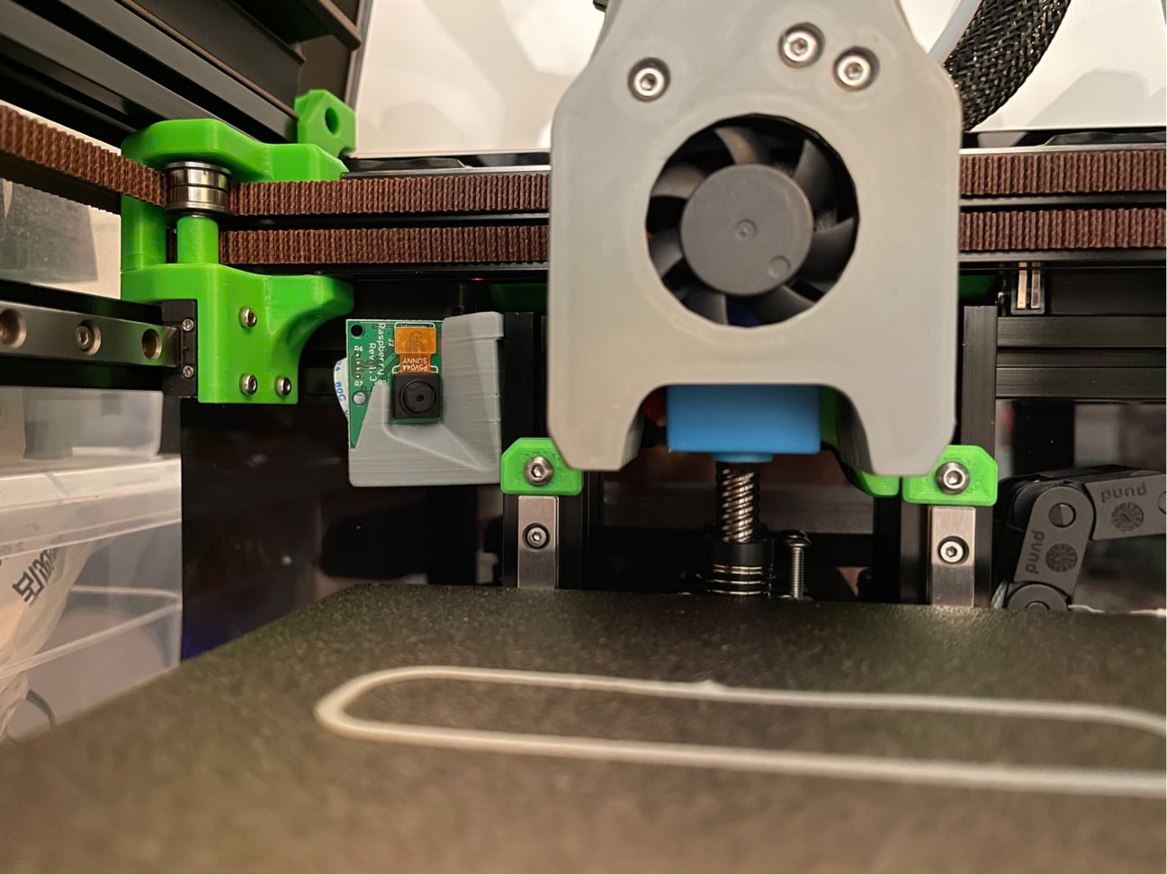

同大家分享一下一個平靚正嘅鏡頭,人仔十七蚊有找
【淘宝】https://m.tb.cn/h.fuAJZDH?tk=BD152NHQaZU「OV5647摄像头 OV5647模块适用于Raspberry Pi 500万像素 广角65度」
点击链接直接打开
裝上Voron v0後樣子
支援相片2592x1944, 影片1080P/30, 720P/60,裝3D Printer夠晒用

作者: jonline    時間: 2022-6-25 13:56
加埋NeoPixel, 即時醒目晒!
圖片附件: Uploaded_via_HKEPC_IR_Pro_iOS(A0169).jpg (2022-6-25 13:55, 130.67 KB) / 下載次數 123
