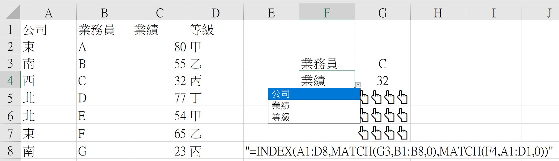

[attach]2306869[/attach]
各位,圖中問題,會唔會因為合併儲存格而產生?
有冇方法解決??
圖片附件: 未命名.jpg (2022-3-1 18:35, 112.8 KB) / 下載次數 156
https://www.hkepc.com/forum/attachment.php?aid=2308778&k=68ecd6e2f7ee64a571f3b98939a82c59&t=1781642369&sid=LI9lfMKi2Y
作者: dos2vista    時間: 2022-2-15 20:34
【SUMIFS】
移除合拼儲存格,並且每格都填上Mon, Tue, etc.
【下拉選單】
因為你直接使用了 Column A 合拼儲存格,才出現空格。
解決方法:
在資料驗證、來源一欄,直接輸入 Mon,Tue,Wed,Thu,Fri,Sat,Sun
或另建 Mon 至 Sun 的資料欄,再在資料驗證、來源一欄,鍵入該範圍。
作者: skywind    時間: 2022-2-15 22:37
回覆 2# dos2vista
THANKS.
sumifs:如果有合拼儲存格,就計唔到數?
例如:如果星期一至日都係用合拼儲存格,而單單想計星期一,三,五及Tom既A+B。
係唔係有合併儲存格下就計唔到??
資料驗證:如果用左合拼儲存格,就一定會出現空格,唯一解決方法,只有另建 Mon 至 Sun 的資料欄?

作者: dos2vista    時間: 2022-2-16 14:02
以你的圖為例,
合拼儲存格後,實際只有 A1, A7 有資料,
其餘 A2-6, A8-12 是沒有資料。
以此想想為何 SUMIFS 第二行計唔到?
作者: skywind    時間: 2022-2-16 15:11
以你的圖為例,
以此想想為何 SU ...
dos2vista 發表於 2022-2-16 14:02
即係當用左合拼儲存格後,唔適合用黎運算或資料驗證?
除非A2-6, A8-12每一格加返mon/tue,先可以做到?
而合拼儲存格主要用係標題?
作者: dos2vista    時間: 2022-2-16 16:38
回覆 6# skywind
    你已經解答了自己的疑問。
另外,合拼儲存格仍然可用於運算,
但設計公式較煩,不建議。

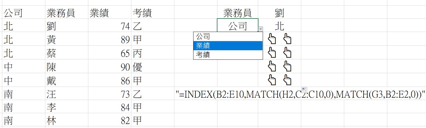

當改變人名或下拉式選單中的內容時,如果用XLOOKUP黎做,應該點做? 由於人名係中間,試過用2個XLOOKUP,但唔成功。
