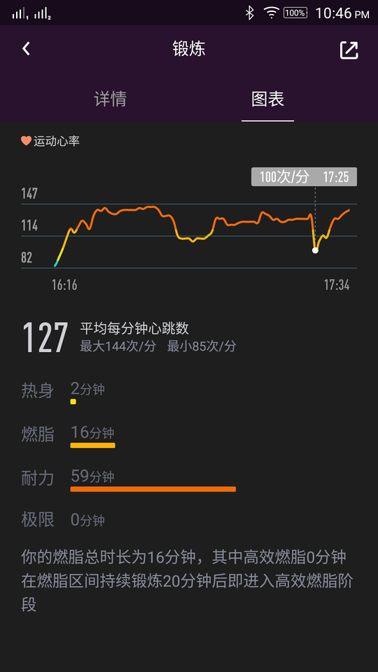

作者: ksng    時間: 2017-12-3 22:56
回覆 24# sandalshk
樂心mambo2沒有這現象。以下是急步行山時的1分鐘心率圖。有文有路,沒有亂跳。
圖片附件: hr.png (2017-12-3 22:55, 141.96 KB) / 下載次數 44
https://www.hkepc.com/forum/attachment.php?aid=2027544&k=e732b15111a99d3c533db1fa0118ee42&t=1780726205&sid=73CrxB8smcy
