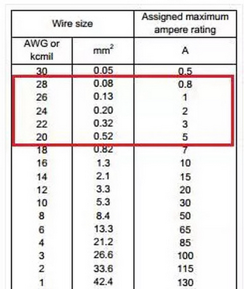

作者: hellohihello    時間: 2017-8-26 22:41
回覆 23# mdws2002
召喚板管mdws2002!
假日有否餘閒用24AWG線試試,看手機會否自動調節,以較高V及較低A充電?
記得要拍照紀錄!
根據QC3標準設定,
QC3控制晶片會盡量優先選擇較低電壓及較高電流量,以達至低廢熱和能源損耗,提升充電效率的目標。
如果遇上較高電阻的充電線,不能用高電流量(A),就只能提高電壓(V) 作補償,以維持恆功率(W)供電。
參考以下AWG協會附表,例如至少要用22AWG線才可負荷3A電流量上限。
圖片附件: AWG.jpg (2017-8-26 22:40, 130.24 KB) / 下載次數 24
https://www.hkepc.com/forum/attachment.php?aid=2007379&k=95211fa0a76e86b1d07eeab7f6b3d38d&t=1781349799&sid=19kDg2oRuOA

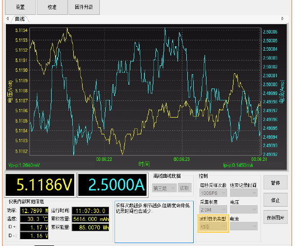

作者: hellohihello    時間: 2017-8-27 00:11
回覆 31# mdws2002
隨便找一條 最幼又軟 的 `跟機嚟嘅線` 檢測一下電阻。
用超過200mR電阻的劣質線 和 少過100mR電阻的20AWG線 對比一下,就已經有明顯分別。
有沒有能連接電腦作詳細記錄的電流表 和 感應手機溫度的設備,例如:
圖片附件: 111.jpg (2017-8-27 00:10, 89.39 KB) / 下載次數 30
https://www.hkepc.com/forum/attachment.php?aid=2007394&k=9acb84b8383c964dbc0d396bc0324581&t=1781349799&sid=19kDg2oRuOA
圖片附件: 222.jpg (2017-8-27 00:10, 22.3 KB) / 下載次數 38
https://www.hkepc.com/forum/attachment.php?aid=2007395&k=7914383c3dc9d0f56003119823522640&t=1781349799&sid=19kDg2oRuOA
作者: mdws2002    時間: 2017-8-27 00:24
回覆  mdws2002
用超過200mR電阻的劣質線 和 少過1 ...
hellohihello 發表於 2017-8-27 00:11
我邊有呢啲咁專業嘅儀器………
師兄,呢樣可以記錄充電電壓同電流嘅,係咩工具嚟?
