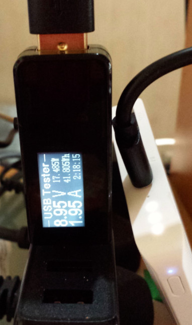

作者: kobe2046    時間: 2017-7-27 12:14
本帖最後由 kobe2046 於 2017-7-27 12:18 編輯
點用? test准嗎?
louischeung 發表於 2017-7-26 20:04
如果要精準,可試買YZX
我玩過炬為,平平地算幾好,民用黎test 下快充電流、尿袋總電量已好夠用。
