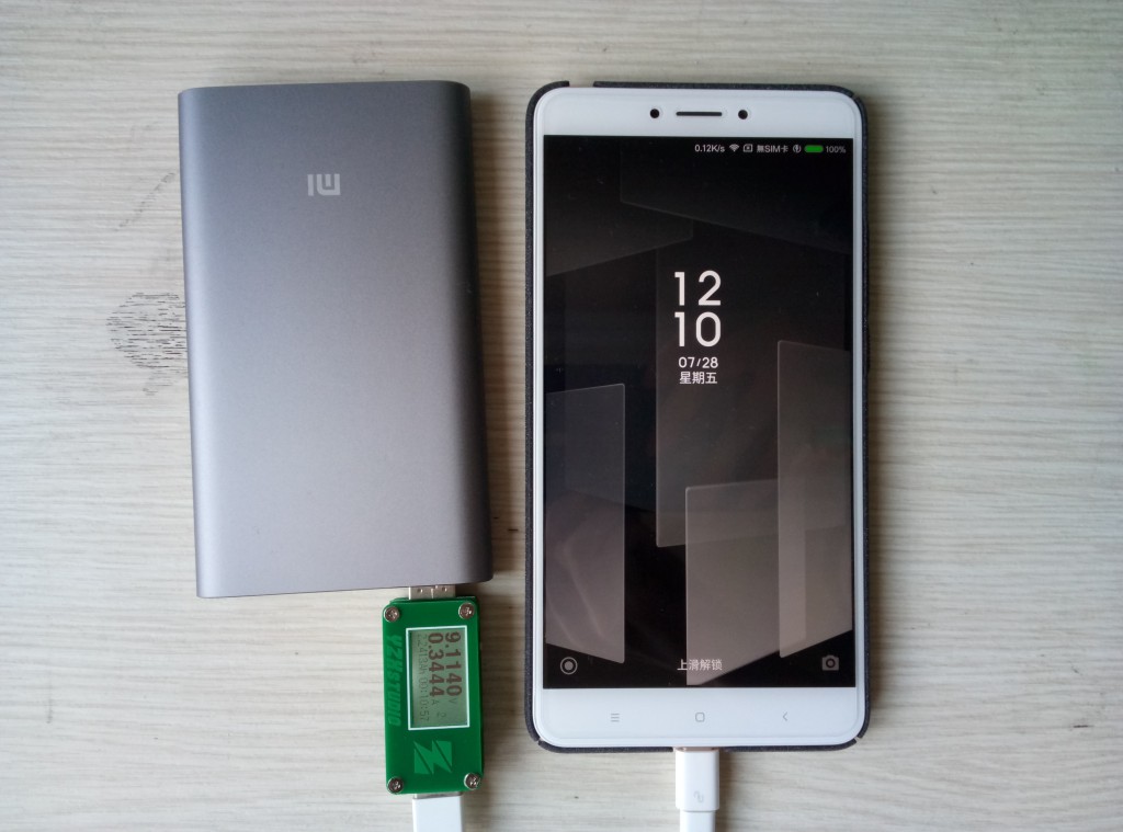

小米max2,滿電測試,用跟機線+跟機type c轉接頭,成功激活9V快充。

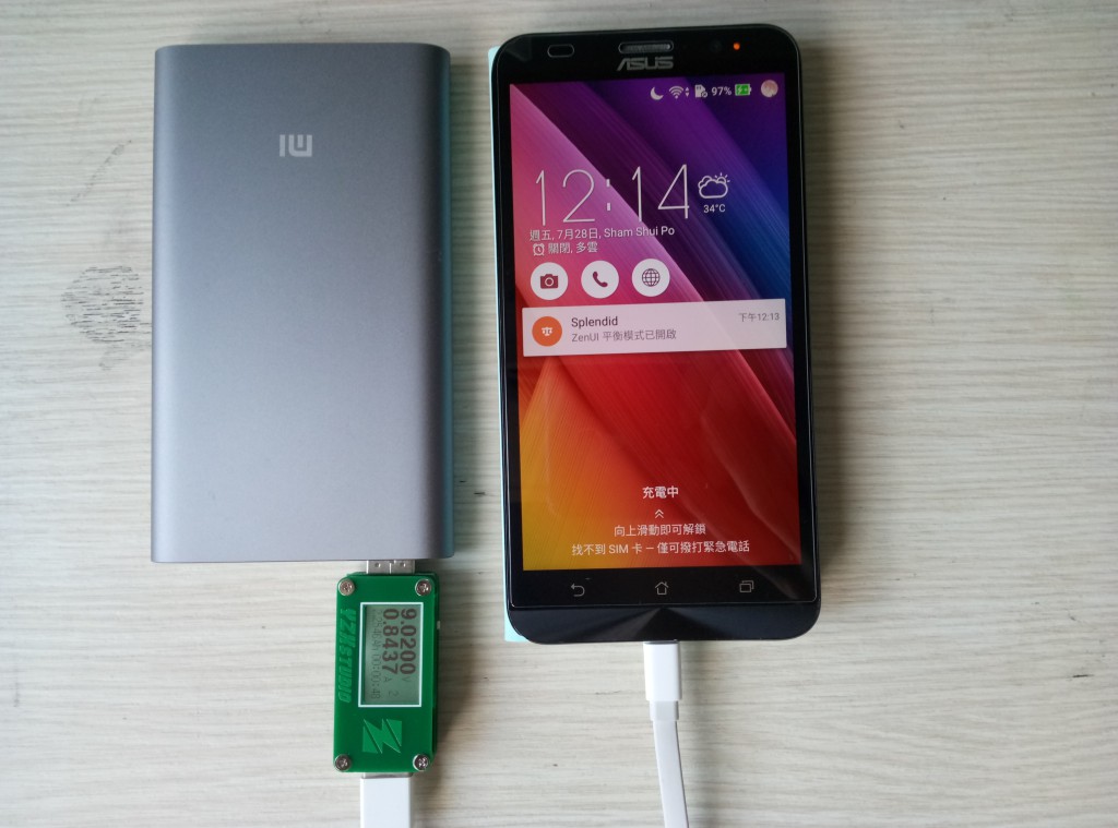

Zenfone2,97%電測試,用跟機線,成功激活9V快充。

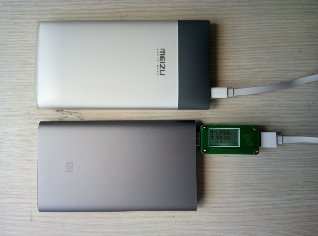

魅族尿袋快充版,~75%電測試,用跟機線+跟機type c轉接頭,成功激活12V快充。

    你自己喺1#講嘅:“發現跟機的type c線根本用不到快叉”
    正常黎講,條線過到data就已經可以支援Quick charge。
    你可唔可以講得具體啲,點樣唔得?用咩手機/平板去試?

    你自己上網搵下Quick Charge嘅識別原理,你就會知道點解我話過到data就應該用到快叉......
