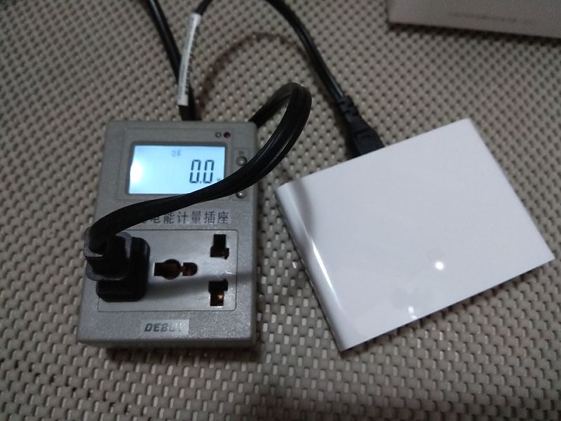

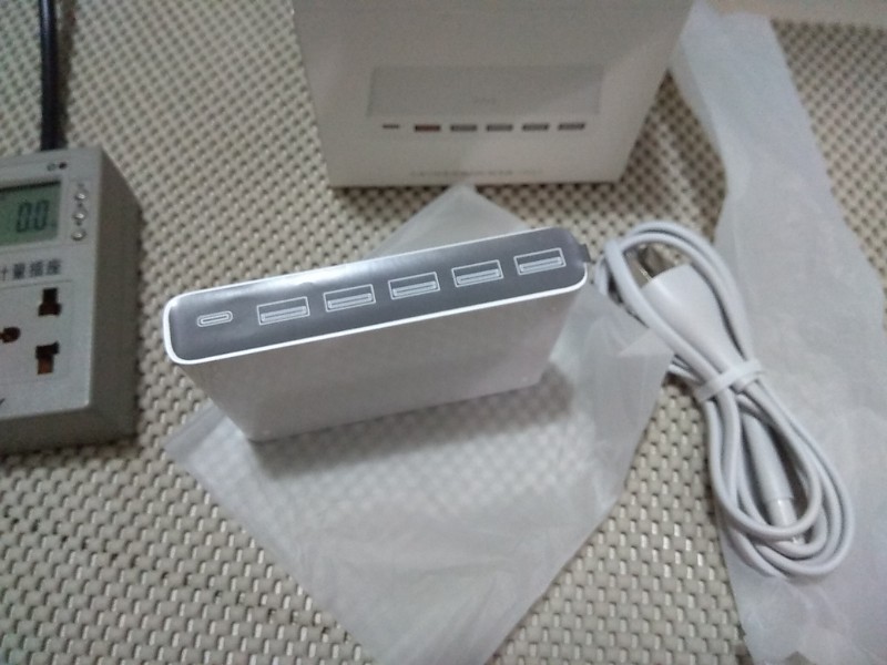

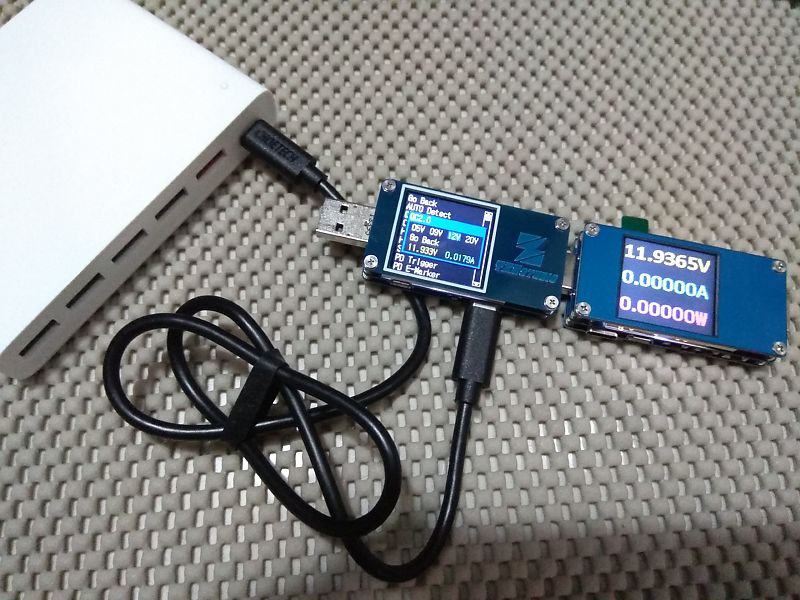

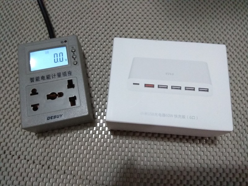

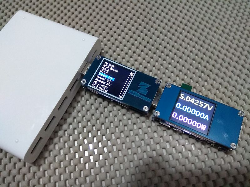

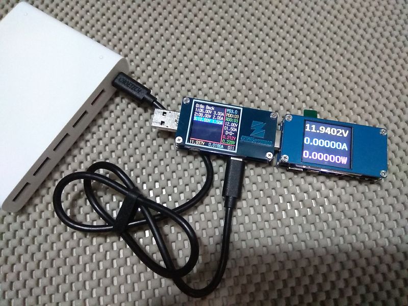

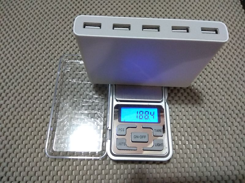

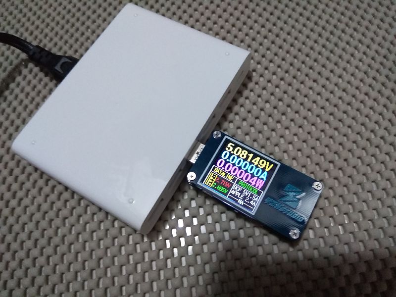

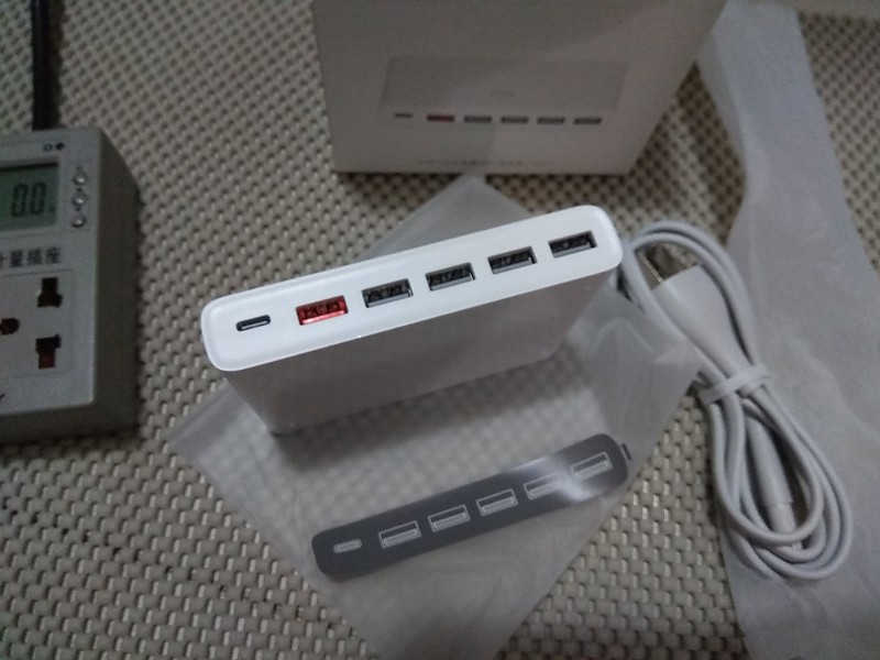

呢隻小米60W 6 ports已買(用)咗一段時間,見得閑,攞佢做個不專業測試。
事先講明,冇 "專業儀器",純係DIYer級測吓,測試結果僅供 "參考",至於有較高要求,例如要做埋果d咩峰值階波、紋波之類嘅測試,可以忽略呢個post喇!
圖片附件: 60w_01.jpg (2018-5-18 23:01, 111.47 KB) / 下載次數 124
https://www.hkepc.com/forum/attachment.php?aid=2059798&k=f76173914d2357a7da65e439cebd1e01&t=1781639757&sid=tbkPPPoSs
圖片附件: 60w_02.jpg (2018-5-18 23:02, 89.4 KB) / 下載次數 148
https://www.hkepc.com/forum/attachment.php?aid=2059799&k=cecff7f223fa0938c78e4a9b995ed32f&t=1781639757&sid=tbkPPPoSs
圖片附件: 60W_03.jpg (2018-5-18 23:02, 87.74 KB) / 下載次數 107
https://www.hkepc.com/forum/attachment.php?aid=2059800&k=8ca859e0c4dc07ea6c0e05cb3ef4be35&t=1781639757&sid=tbkPPPoSs
圖片附件: 60W_04.jpg (2018-5-18 23:02, 67.5 KB) / 下載次數 101
https://www.hkepc.com/forum/attachment.php?aid=2059801&k=e6744959d64bacfa35b22c6a6579e455&t=1781639757&sid=tbkPPPoSs

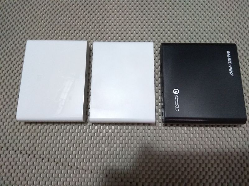

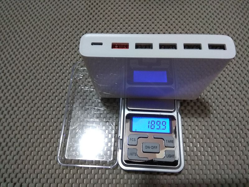

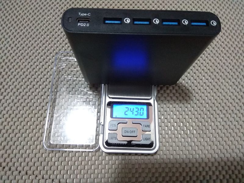

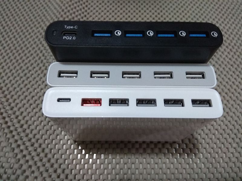

同另外兩款多ports牛比較
左(下),小米60W。中(中),青米65W。右(上),Q5PD。
圖片附件: IMG_20180510_050213_resized.jpg (2018-5-18 23:06, 77.91 KB) / 下載次數 123
https://www.hkepc.com/forum/attachment.php?aid=2059802&k=1e42b970f024ee00e51d0f25f2823afb&t=1781639757&sid=tbkPPPoSs
圖片附件: IMG_20180510_050309_resized.jpg (2018-5-18 23:06, 72.74 KB) / 下載次數 116
https://www.hkepc.com/forum/attachment.php?aid=2059803&k=6935075ea003b788aceda0a47711d2c8&t=1781639757&sid=tbkPPPoSs
圖片附件: IMG_20180510_050434_resized.jpg (2018-5-18 23:06, 92.73 KB) / 下載次數 128
https://www.hkepc.com/forum/attachment.php?aid=2059804&k=9d097e1c6b86cb2cdedf037a3a31a43a&t=1781639757&sid=tbkPPPoSs
圖片附件: IMG_20180510_050455_resized.jpg (2018-5-18 23:08, 92.05 KB) / 下載次數 115
https://www.hkepc.com/forum/attachment.php?aid=2059805&k=d91e31969cb9e3b43435e96466994855&t=1781639757&sid=tbkPPPoSs
圖片附件: IMG_20180510_050527_resized.jpg (2018-5-18 23:08, 94.88 KB) / 下載次數 112
https://www.hkepc.com/forum/attachment.php?aid=2059806&k=e9ff7a0a5ff7d6375e48c6178406f64e&t=1781639757&sid=tbkPPPoSs

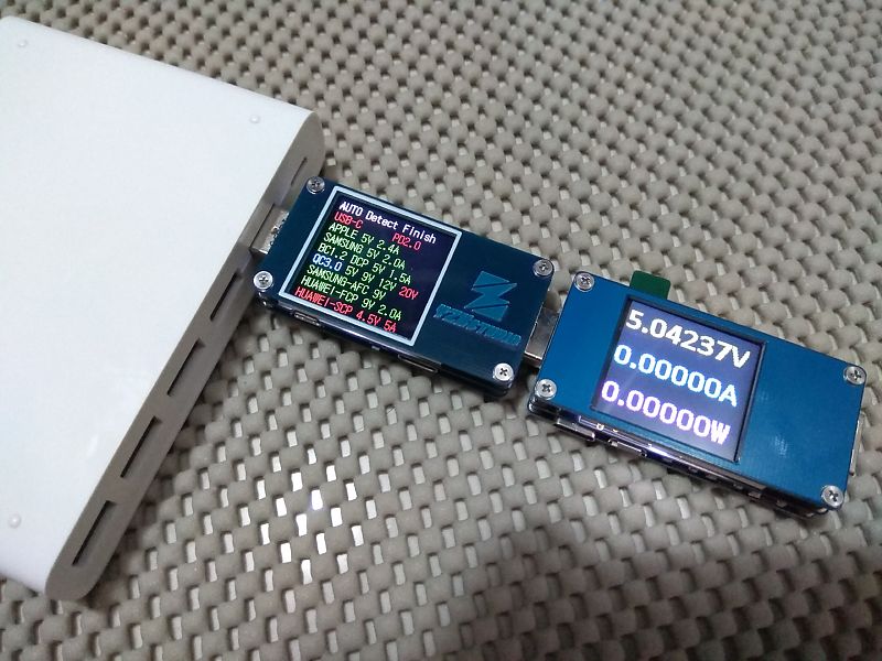

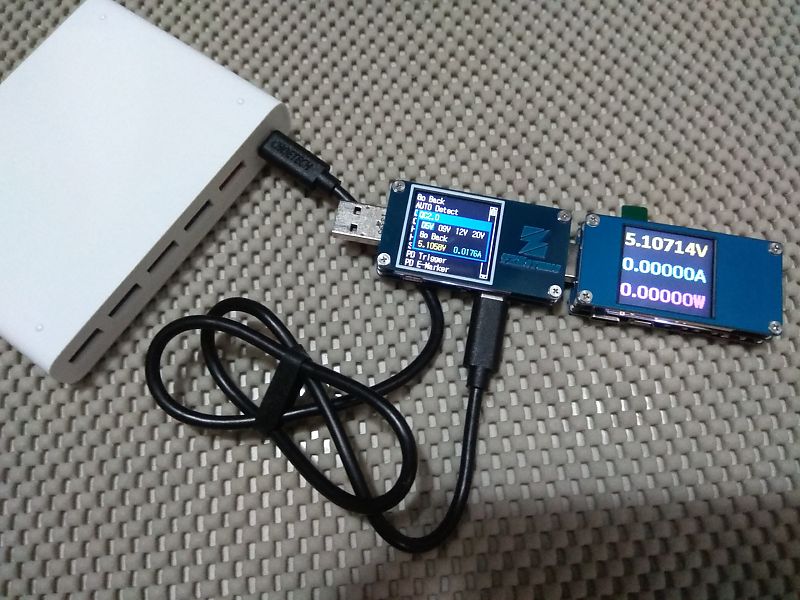

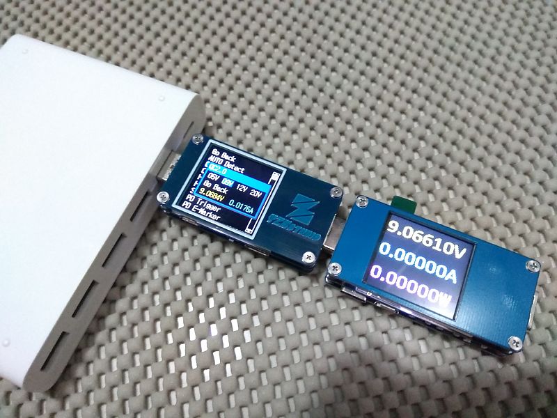

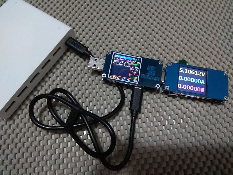

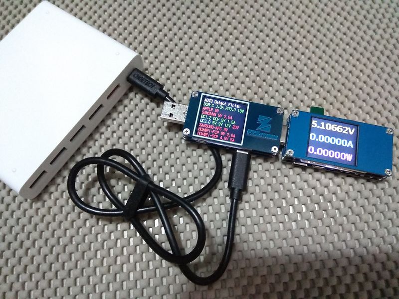

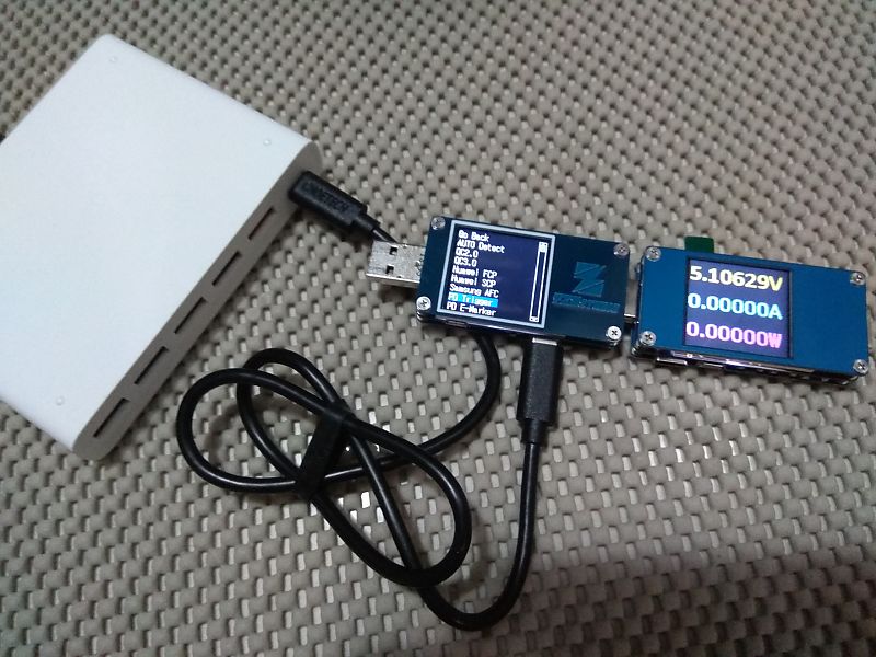

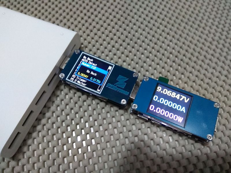

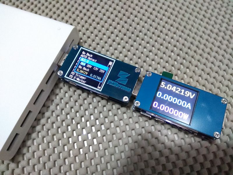

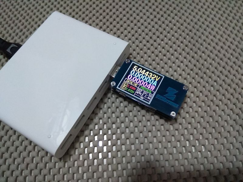

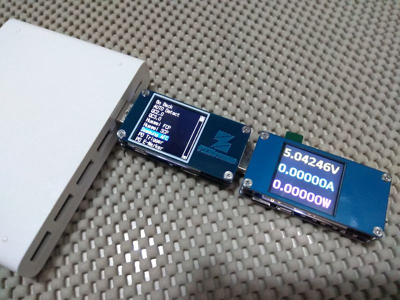

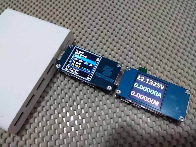

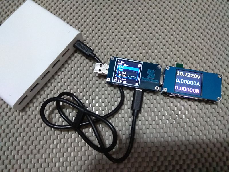

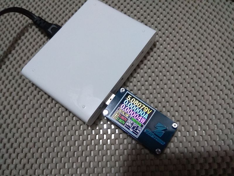

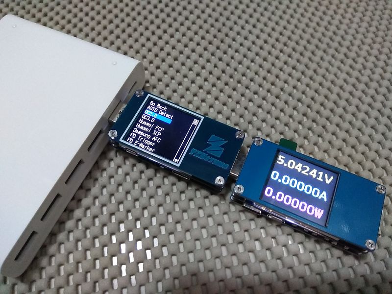

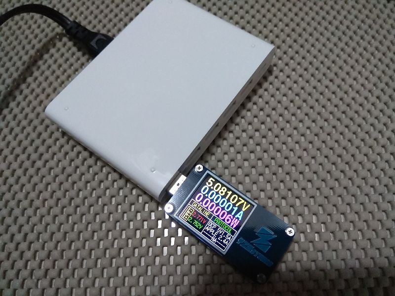

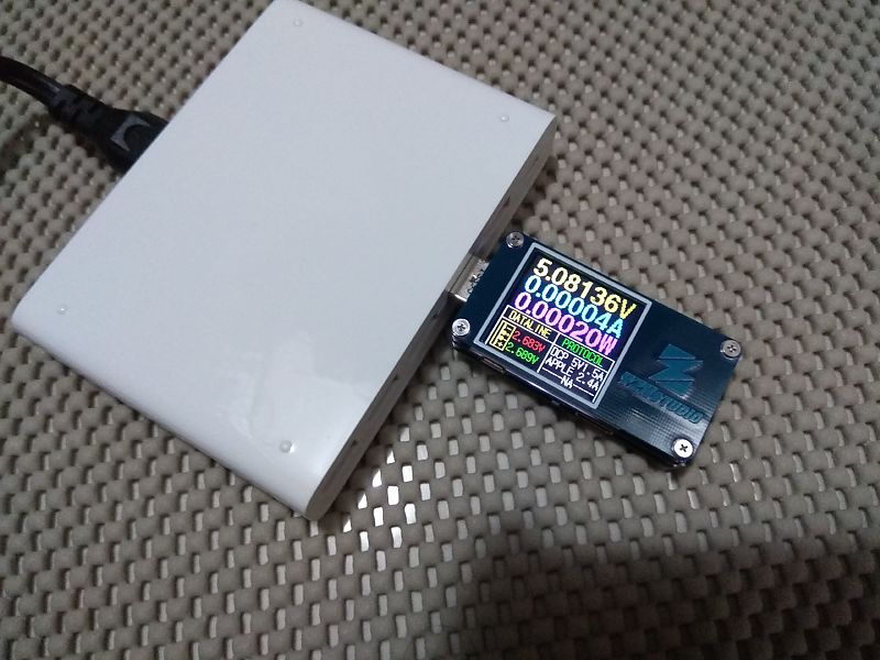

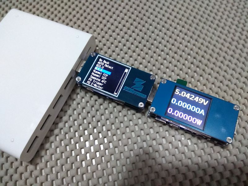

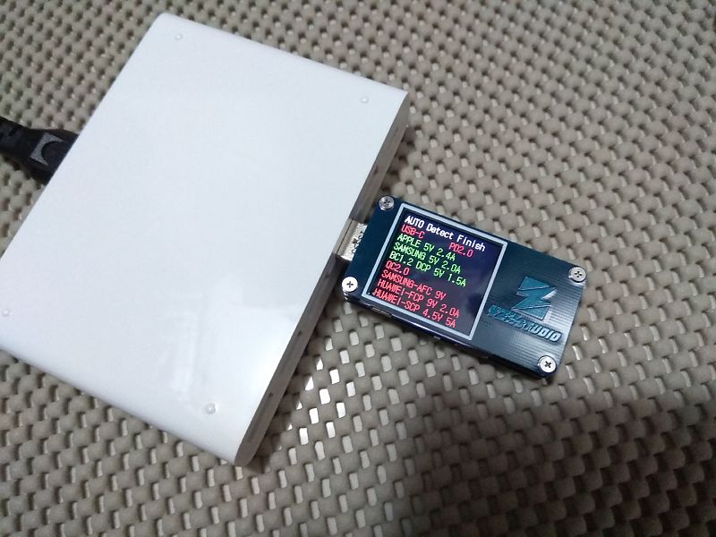

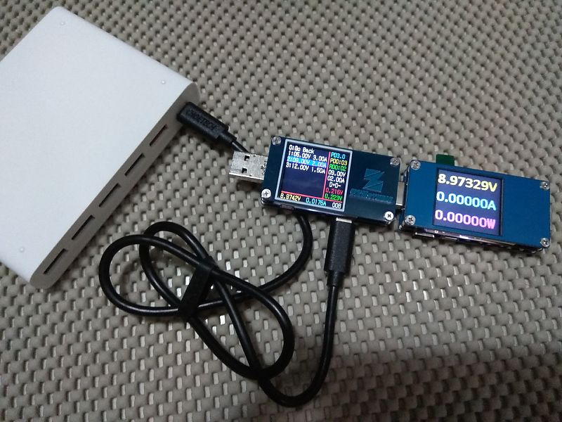

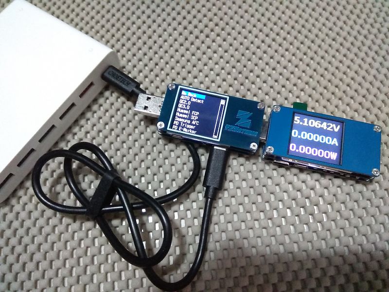

首先check吓可支持嘅充電協議。
圖片附件: 60W_04.jpg (2018-5-18 23:12, 67.5 KB) / 下載次數 135
https://www.hkepc.com/forum/attachment.php?aid=2059818&k=3a50f7e7fbed91d238d3611d96f4bf38&t=1781639757&sid=tbkPPPoSs
圖片附件: 60W_05.jpg (2018-5-18 23:16, 81.59 KB) / 下載次數 99
https://www.hkepc.com/forum/attachment.php?aid=2059819&k=32d7a248ff1975b2a3cb8db9bbf00fad&t=1781639757&sid=tbkPPPoSs
圖片附件: 60W_u_dect.jpg (2018-5-18 23:16, 89.89 KB) / 下載次數 134
https://www.hkepc.com/forum/attachment.php?aid=2059820&k=261de0d514b1779d882590b4db410955&t=1781639757&sid=tbkPPPoSs
圖片附件: 60w_08.jpg (2018-5-18 23:16, 76.95 KB) / 下載次數 112
https://www.hkepc.com/forum/attachment.php?aid=2059821&k=9c37fdf504907d22c54e47e419586b17&t=1781639757&sid=tbkPPPoSs
圖片附件: 60w_09.jpg (2018-5-18 23:16, 76.09 KB) / 下載次數 105
https://www.hkepc.com/forum/attachment.php?aid=2059822&k=9639e8cfd764a0df078cdd68c3d6ef38&t=1781639757&sid=tbkPPPoSs
圖片附件: 60w_10.jpg (2018-5-18 23:16, 81.11 KB) / 下載次數 111
https://www.hkepc.com/forum/attachment.php?aid=2059823&k=c2394cbbdf31993c5bc0a2e287148abb&t=1781639757&sid=tbkPPPoSs
圖片附件: 60w_11.jpg (2018-5-18 23:16, 82.54 KB) / 下載次數 98
https://www.hkepc.com/forum/attachment.php?aid=2059824&k=087ebefdd41c5f35e56c5c11bb2855fb&t=1781639757&sid=tbkPPPoSs
圖片附件: 60w_c_dect1.jpg (2018-5-18 23:16, 100.58 KB) / 下載次數 108
https://www.hkepc.com/forum/attachment.php?aid=2059825&k=7c57ab474297df73a919616ea6408b13&t=1781639757&sid=tbkPPPoSs
圖片附件: 60w_c_dect2.jpg (2018-5-18 23:16, 101.42 KB) / 下載次數 116
https://www.hkepc.com/forum/attachment.php?aid=2059826&k=78a9b8fdfedba1fbb08e3a2885d20c85&t=1781639757&sid=tbkPPPoSs
圖片附件: 60w_u2_dect.jpg (2018-5-18 23:18, 74.94 KB) / 下載次數 112
https://www.hkepc.com/forum/attachment.php?aid=2059828&k=a9b035e46c29ee1d988a88795d029d80&t=1781639757&sid=tbkPPPoSs

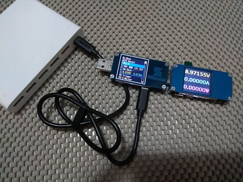

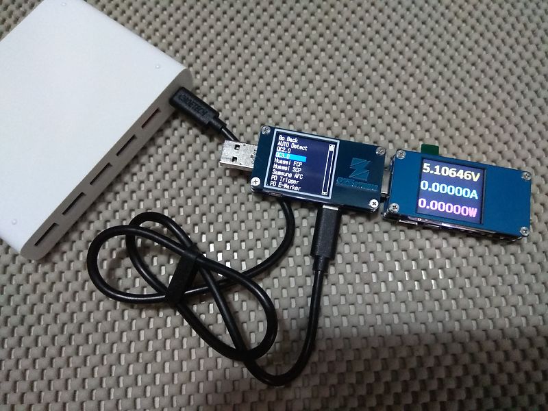

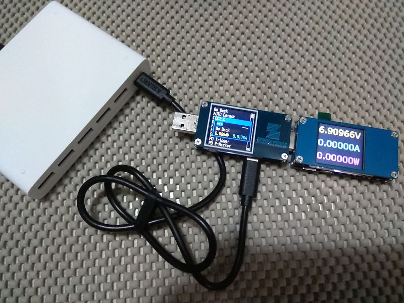

PD port支持PD 2.0 (18W),QC2.0/3.0 (18W),其實亦支持apple 2.4A,睇稍後測試。
QC3.0 port支持QC2.0/3.0,華為FCP 9V,三星AFC 9V,apple 2.4A
2.4A port支持apple 5V 2.4A,DCP 5V 1.5A,三星5V 2A

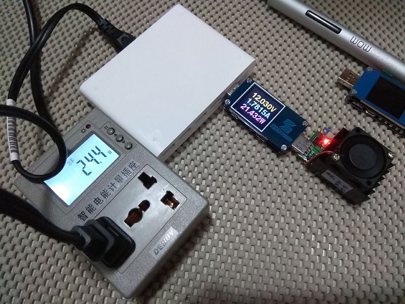

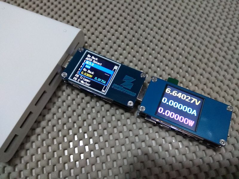

PD port測試
QC2.0
QC3.0
PD

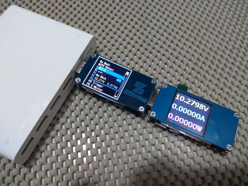

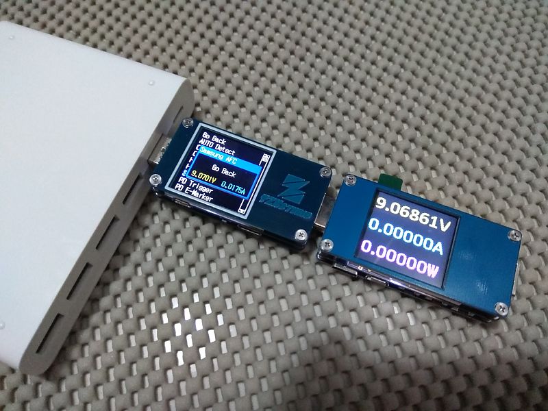

QC3.0 port
QC2.0
QC3.0
華為FCP 9V
三星AFC 9V

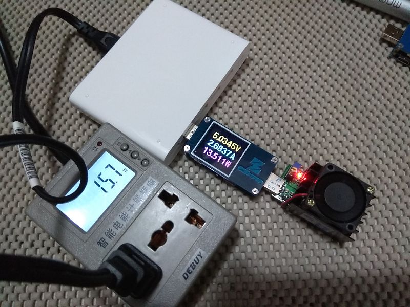

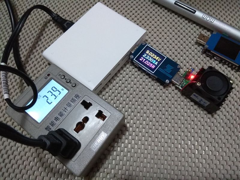

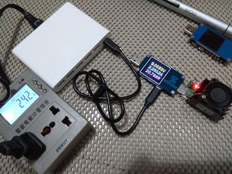

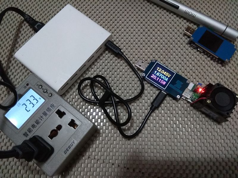

作者: dcc2000    時間: 2018-5-18 23:57

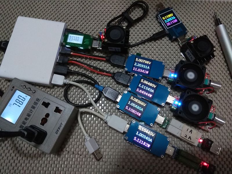

先上張full-load測試圖先,其它個別port嘅快叉/loading測試,要整理一吓圖片再上。
總輸出67.5W,耗電78W,效率大概86.56%。
20.115W + 20.490W + 11.034W + 5.649W + 5.108W + 5.122W
圖片附件: 60w_z_all_load.jpg (2018-5-18 23:57, 111.26 KB) / 下載次數 107

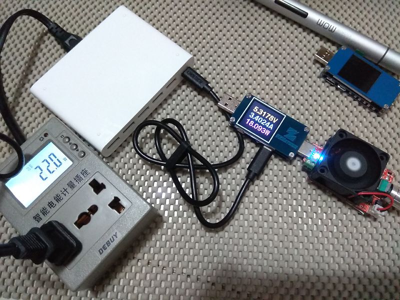

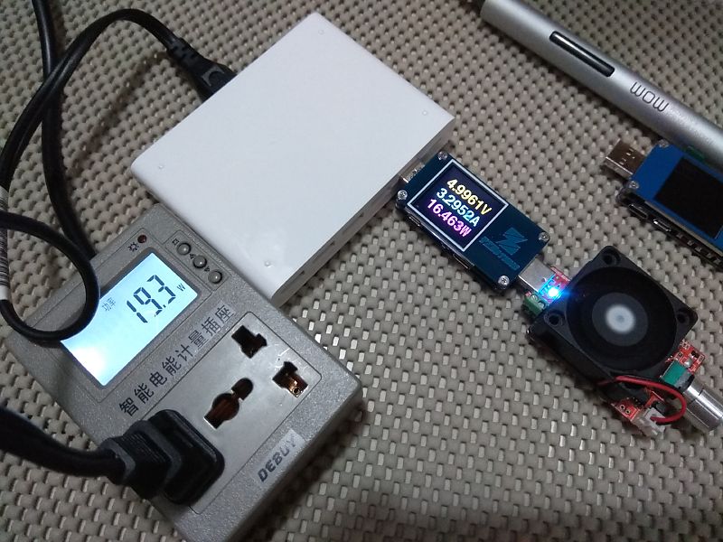

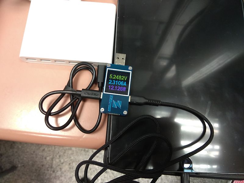

作者: dcc2000    時間: 2018-5-19 00:16
本帖最後由 dcc2000 於 2018-5-19 00:48 編輯

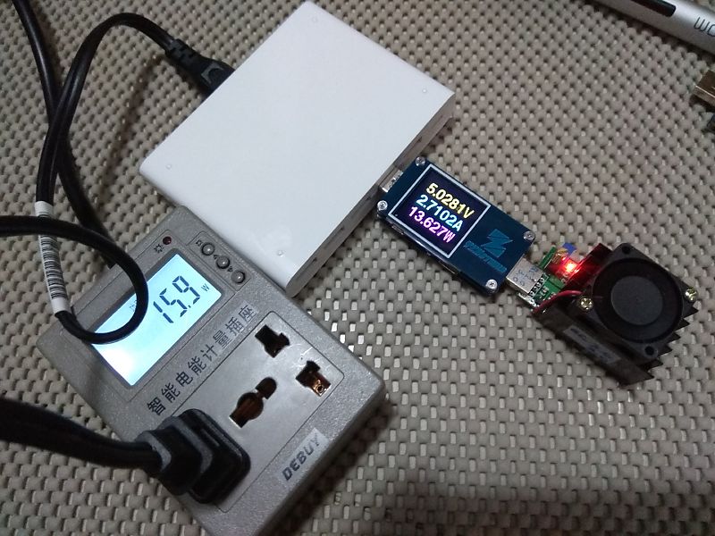

PD port負載測試
QC3.0 port負載測試
5V port負載測試

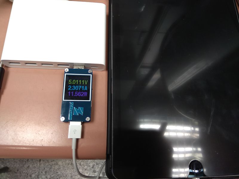

USB port 及PD port叉ipad pro,都可以5V 12W
假如用apple原裝type-C to lightning線,插PD port,可以行9V快叉 (iphone 8 及 iphone X),IOS11.3之前嘅version,用副廠type-C to lightning線亦可以行9V快叉

作者: dcc2000    時間: 2018-5-19 00:37
本帖最後由 dcc2000 於 2018-5-19 01:54 編輯
呢款小米6 ports叉機,基本上足功率,支持多種快叉協議(QC3.0 port用FP6601Q識別芯片)。
每個port都有獨立over-load保護,超載時會限壓(降壓)或暫時cut輸出(短路時),建議用質素較好嘅type-C或USB-A線,因線芯內部正負極短路落CC(type-C port)或D+D-,係有可能導至燒粒識別芯片。
唔支持MTK-PE+,及另類低壓大電流快叉協議,例如華為嘅SFCP、OPPO嘅VOOC,OnePlus嘅DASH。

呢款6 ports牛嘅設計稍為跟唔上PD多組電壓及大功率嘅大方向(只係得5V/9V/12V 3組電壓及18W),市場對像似係for叉手機而已,而價錢(129人仔),某程度上反影咗佢可以提供嘅功能。
遲吓做埋果隻暫時功能算最全面嘅magic xxx Q5PD(原LVSUN產品),1 PD (5V/9V/12V/15V/18V/20V 3A) + 4 QC3.0。
不過呢款多ports牛個type-C port,只係support QC2.0,而其餘4個QC3.0/2.0 ports亦唔support華為FCP及三星AFC 9V快叉協識,華為及三星部份只support自家快叉協議嘅devices,插Q5PD就未必可以行9V快叉喇!
最重要睇自己用途同需要,平與貴未必係重點!

作者: dcc2000    時間: 2018-5-22 02:56
師兄:
請問這個夠力充 Macbook 嗎?
謝謝!
iamredfox 發表於 2018-5-21 22:28
佢個PD最高只出到20W左右,應急吊命着住部機應該可以,但未必可以叉電。

作者: 肥寶    時間: 2018-5-23 22:20
竟然有power-z表
作者: dcc2000    時間: 2018-5-23 23:50
竟然有power-z表
肥寶 發表於 2018-5-23 22:20
唔係power-z,係yzx
作者: 肥寶    時間: 2018-5-24 09:11
唔係power-z,係yzx
dcc2000 發表於 2018-5-23 23:50
    7電先啱
作者: dcc2000    時間: 2018-5-24 11:56
7電先啱
肥寶 發表於 2018-5-24 09:11
yzx再加上寨上寨嘅飛龍更貼切。。
