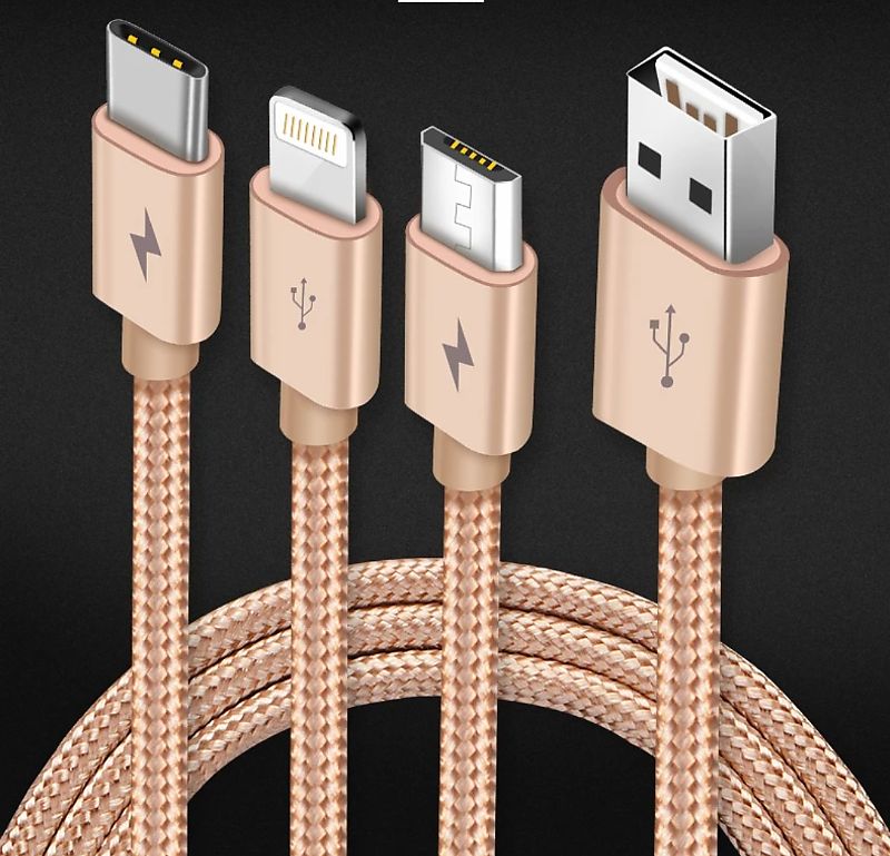

買左條micro usb + type c + lighting線, 但係插落部機, 冇出接駁快速充電器message

我係話我用我3個頭條線, 插type c頭, 冇出已接上快速充電器message, 懷疑條線唔support qc 3.0
我有另一條線係 micro usb線,痴住個type c頭, 可以兩樣轉換的, 果條有出接上快速充電器message

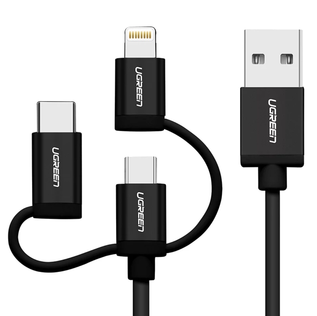

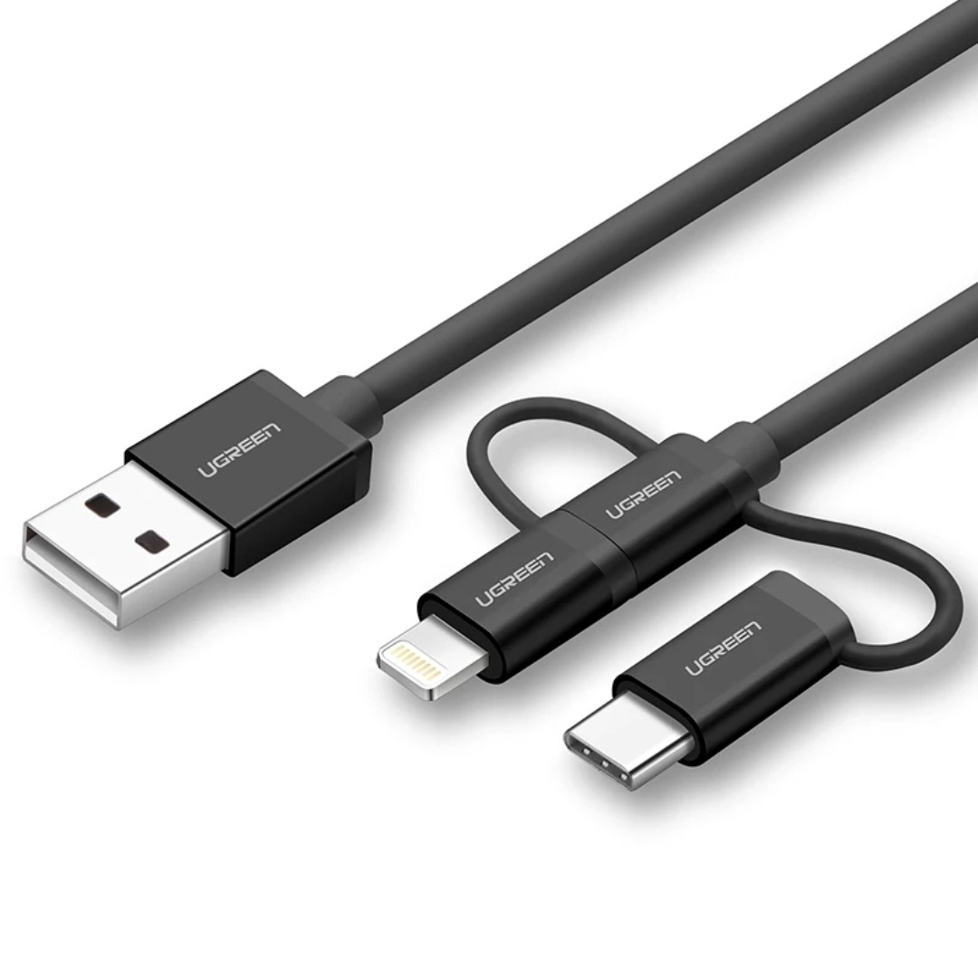

係咪類似呢種一出三線?
你先試吓用type-c插電話,USB-A插電腦,睇吓過唔過到data,唔得嘅話,即係線芯裏面冇接D+D-線(或者係設計D+D-短接),所以用唔到QC3.0。

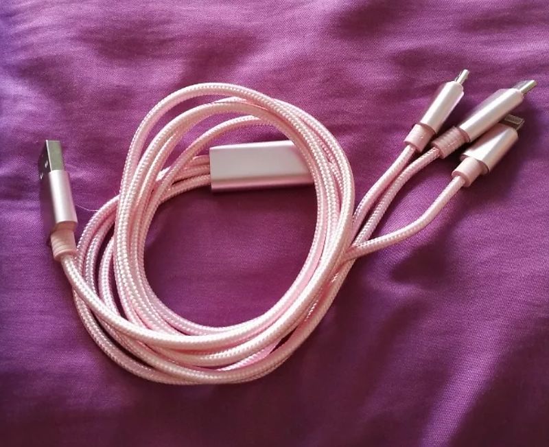

作者: bhkk00    時間: 2018-5-28 18:47
3合 1線 冇快充好過有
曾經有人唔覺意 一部用緊快充
插埋另一部冇快充既機 然後燒左

同意,果d一出三線,冇接D+D-過唔到data仲穩陣,好多無知用家見有3條線,係會同時插3部機。
呢種以 "加頭" 方式嘅三合一線就較安全。
