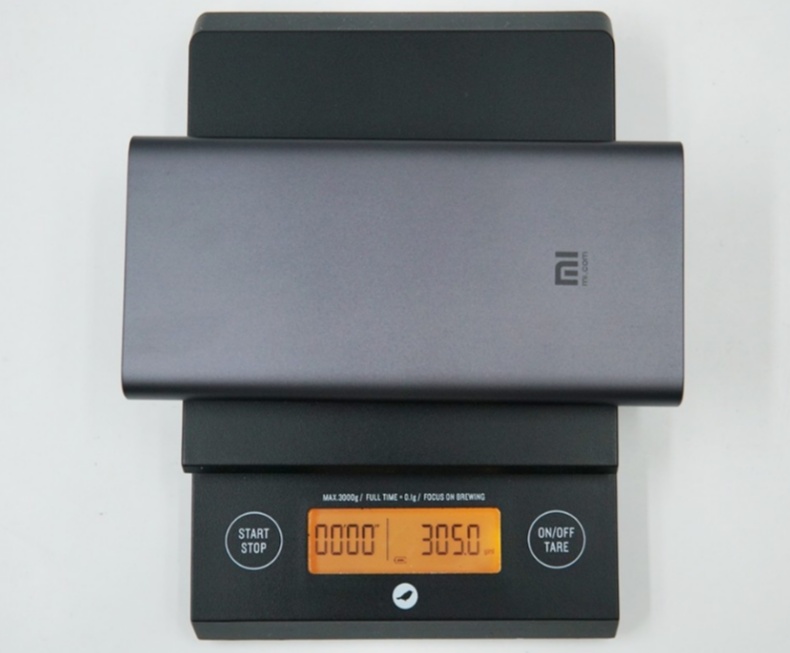

作者: lmt    時間: 2019-7-28 11:33
但,攞起手有點重,佢地嘅規格亦都避談這樣。
作者: dcc2000    時間: 2019-7-28 14:11
lmt 發表於 2019-7-28 11:33
相對一般10000mAh Li-polymer尿袋,係稍為重同厚少少。
圖片附件: IMG_20190728_140923.jpg (2019-7-28 14:10, 78.97 KB) / 下載次數 49
