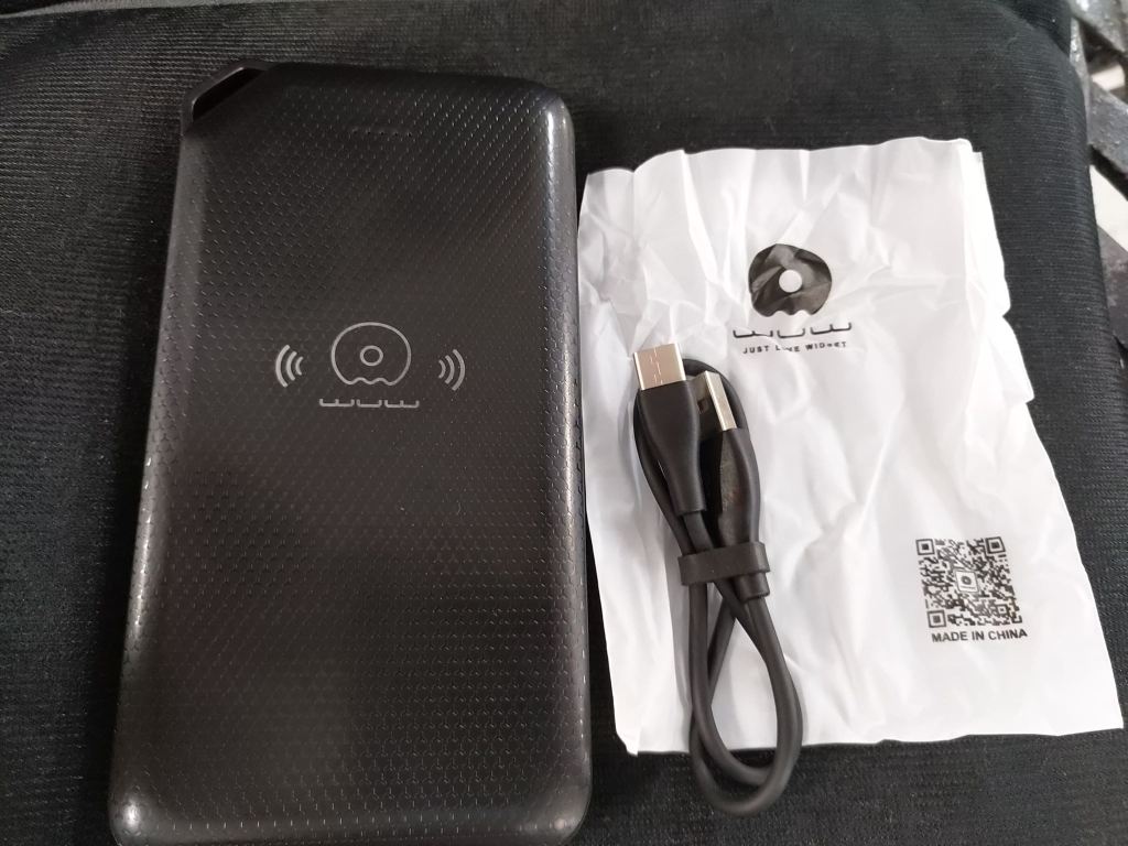

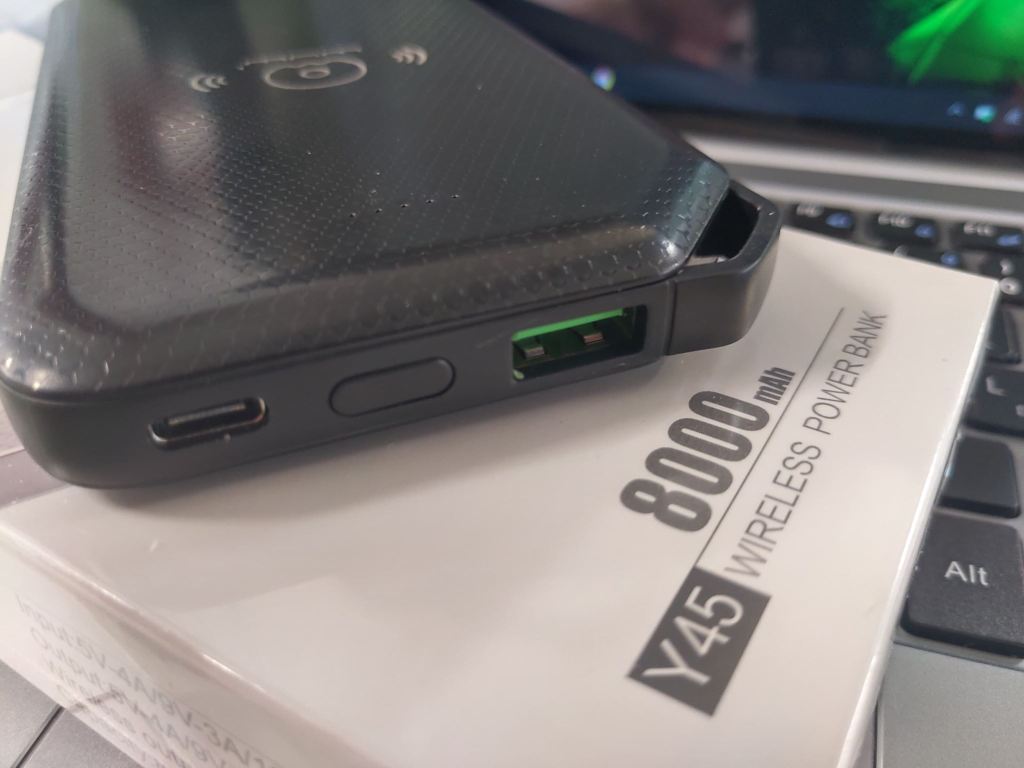

最近研究緊邊種外置電(尿袋)可以比部Hi10X (要12V2A充電), 尿袋可充上20W以上既都唔平, 而且好多USB-A 都max出18W. 咁啱見老深散貨場有隻尿袋寫到好勁咁…. Support 9V 3A, 12V 2A (max 18W output), 而且仲係雙向快充, 價錢唔駛一百, 雖然得8000mAh, 但買來做下後備/普通出街方便拎係手
個尿袋係叫: WUW-Y45, 買果陣係新包裝, 有盒, 睇來唔係二手/翻新

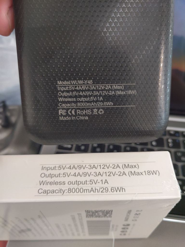

用usb-c (雙向)充+1usb-a (起碼可兩個頭一齊出電
堅寫到Support 9V 3A, 12V 2A (但max 18W output)
無QC3.0/pd 認證, 好多國內電都唔拎照上9v/12v, 也因為咁拎來試下去唔去到12V2A (Hi10X 要既野)

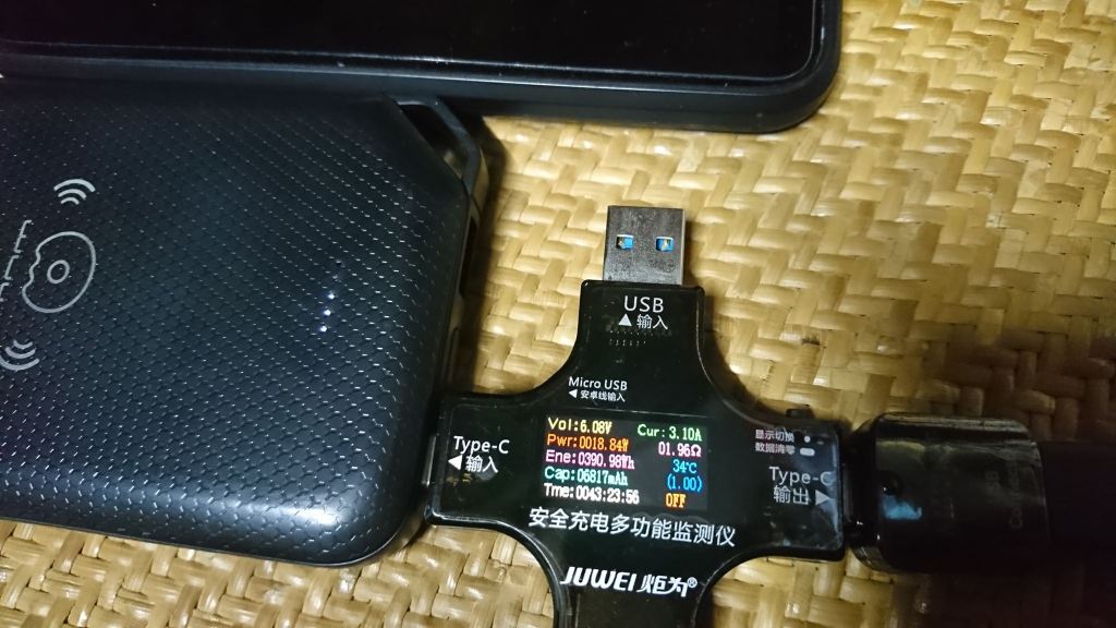

Dual output test 雙出5V, 加埋都上到5V3A (15W)

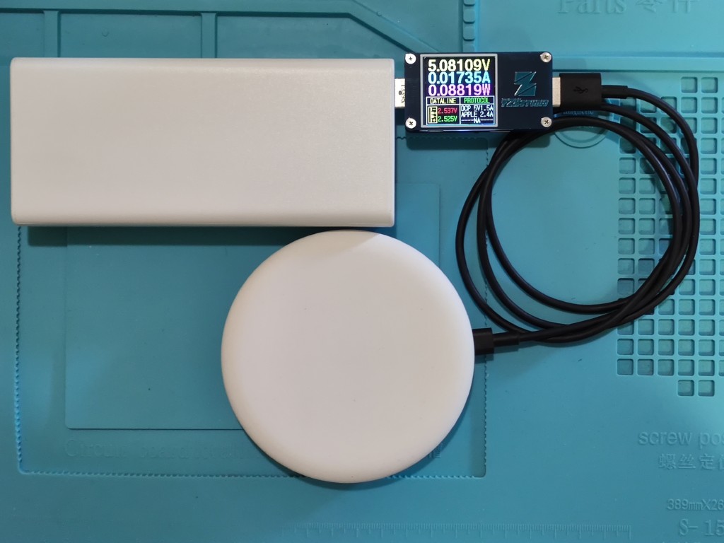

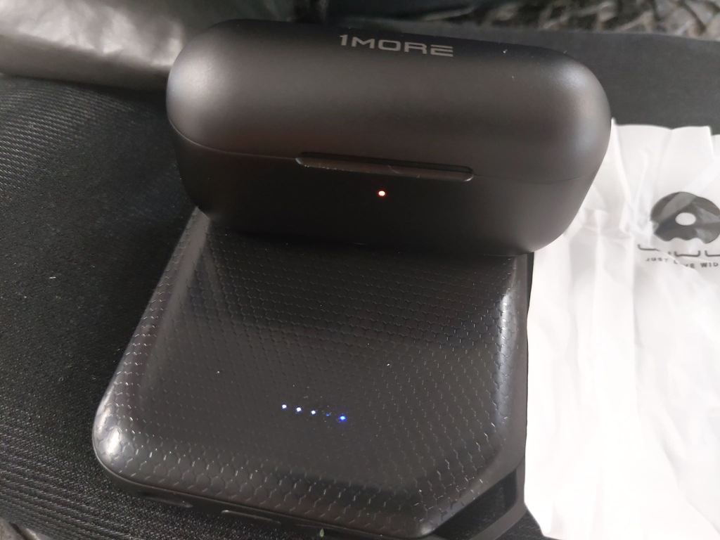

無線充 > 試唔到電流, 但正常充到 (與有線時一齊都work)

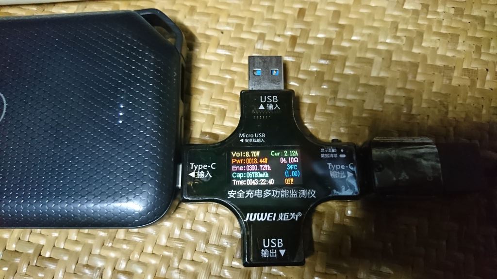

QC2.0 pass -->18.44W  (9V mode)
電話係QC3.0 pass --> 18.84W (6V mode)

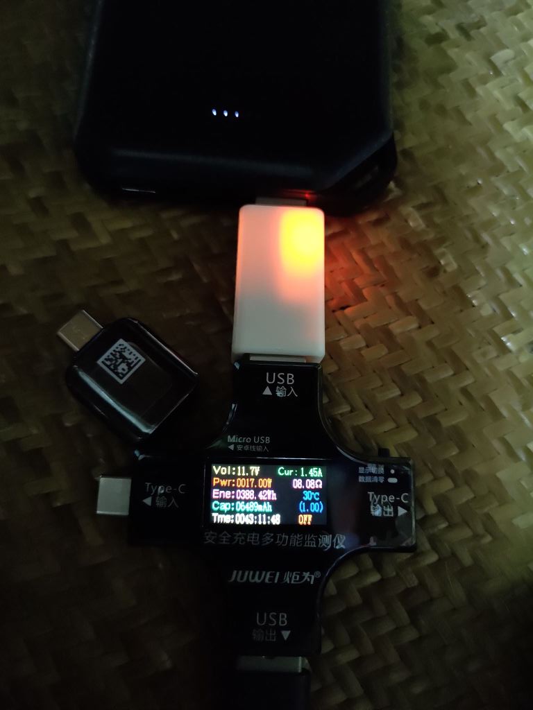

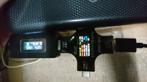

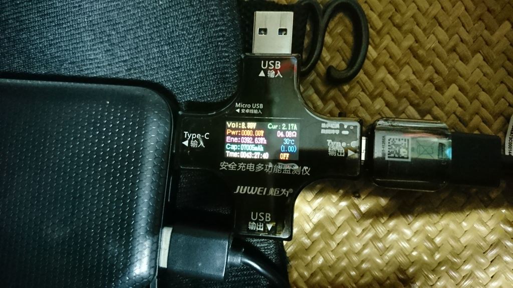

誘發12v --> 關機/關mon時: ~18W充電, 唔太熱, 無電流聲  [pass] > 果然18W係極限
誘發12v --> 開mon時(正常mode): 充幾秒後cut電, 電壓drop 返去5v(插住誘發器都係升唔到)  [Fail safe]

完全充放過兩次, 充入電能有7千幾mAh, 有d懷疑8000mAh (3.7v) < 19.6Wh
- 都算輕身同薄
- 但用膠殼, 膠面係滑有紋
- 左上有手線眼位可穿繩
- 充電時(輸入)一上就12V充  (QC3.0手機跟機牛)
- size細10000mAh 少少, 但市面好多寫10000mah (3.7V), 實際6-7千係(5V)
- 誘發12v其實做到fail 見近20W output, 用另外尿袋上19-20W時有電流聲同好熱  [***始終出緊術]
** 可以一買, 如果用緊既尿貨已經好舊/無快充, 手上想入隻後備都可以 $&(就買到, 正正常常操用都可

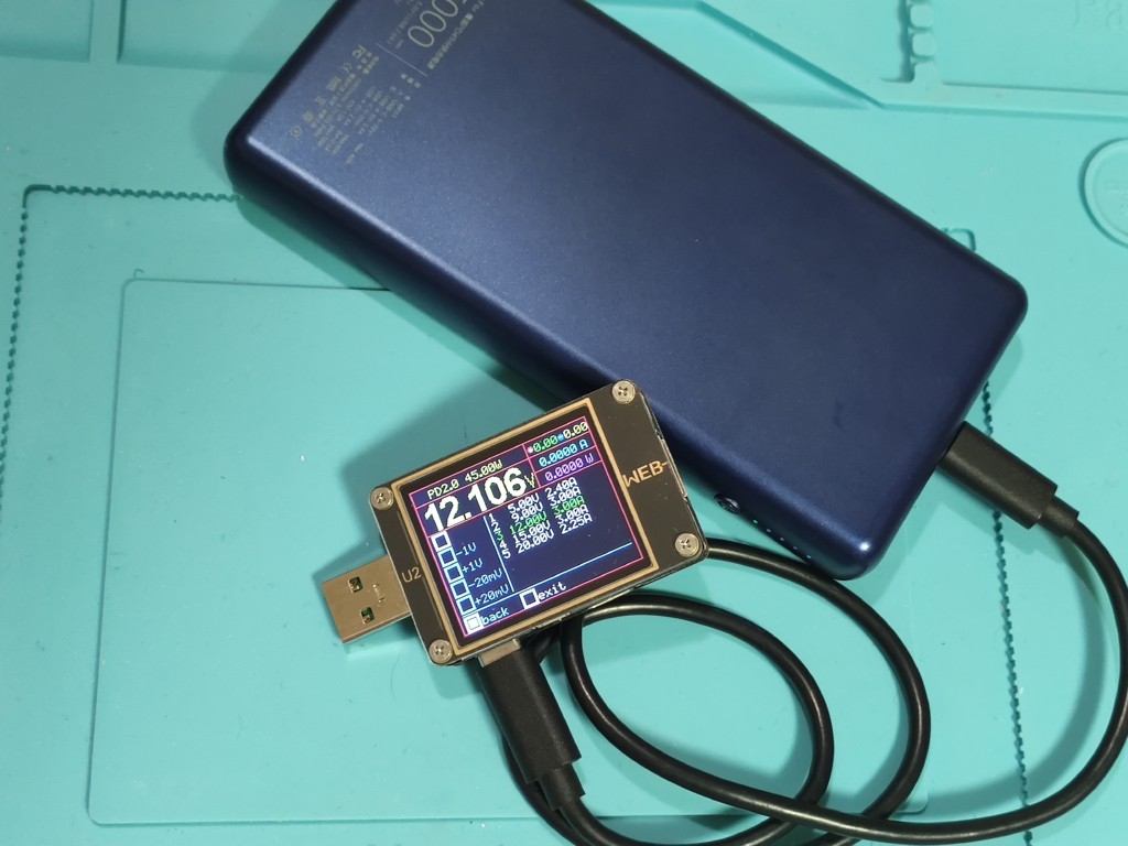

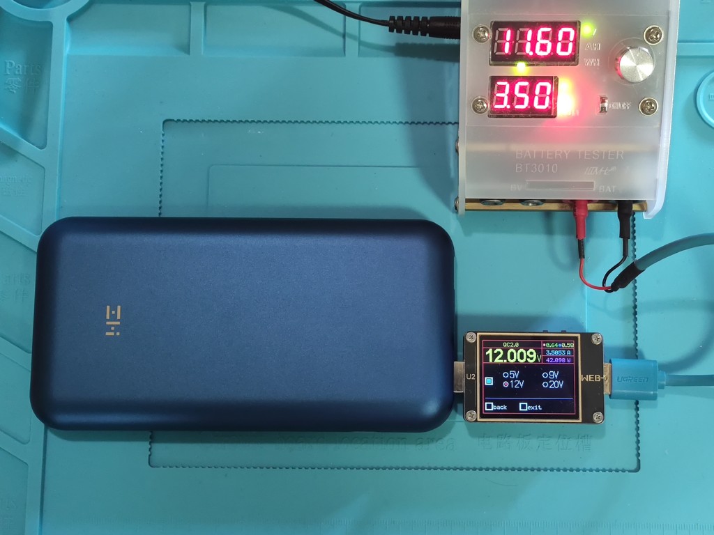

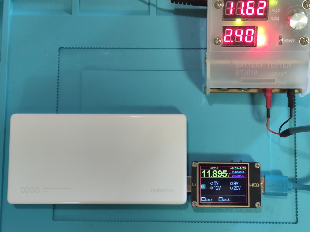

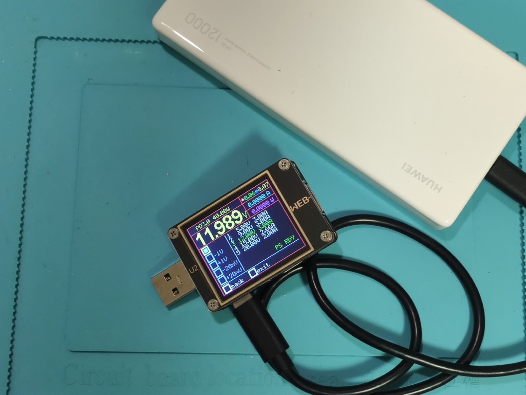

呢款Hi10x平板,個充電port設計真係玩嘢,標準Type-C port嘅設計,但要用12V嚟叉電,一唔小心將隻12V跟機牛插落其它Type-C devices,分分鐘瀨嘢。
標示18W或部份標示22.5W嘅PD/QC尿袋,其實所謂22.5W,係華為4.5V/5V低壓大電流SCP快叉協議,唔好期望佢可以出到12V 2A (24W) 或以上。

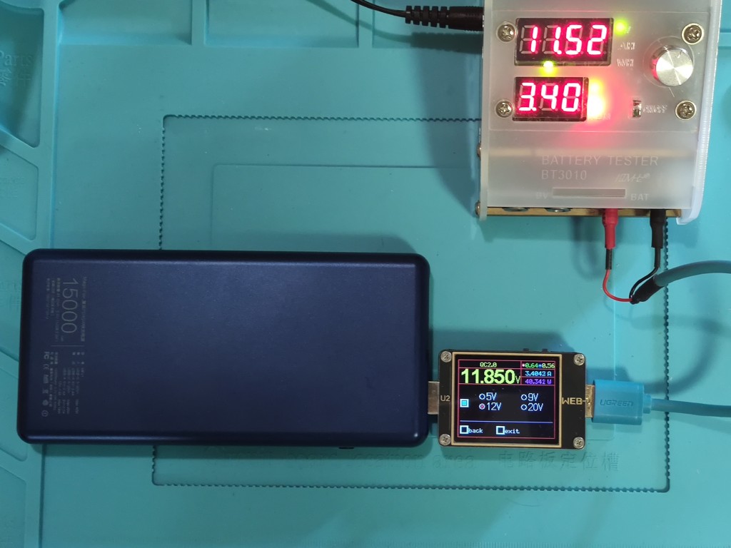

有較高輸出能力嘅尿袋,例如40W或以上嘅PD/QC尿袋,USB-A port輸出12V 2A (24W) 或以上,通常都冇問題。以呢3款為例,誘騙12V輸出做測試 :
1. 華為CP12S 12000mAh 40W,2.4A max
2. Magic Fox MF01 15000mAh 45W (即係香港某M牌PM15),3.4A max
3. ZMI 紫米10 pro 20000mAh 65W,3.5A max
圖片附件: IMG_20200925_140805_resized.jpg (2020-9-25 14:42, 75.51 KB) / 下載次數 84
https://www.hkepc.com/forum/attachment.php?aid=2220197&k=6894dd50b2afa97678754d225fa71b73&t=1781788237&sid=10lIzpECTSd
圖片附件: IMG_20200925_140828_resized.jpg (2020-9-25 14:42, 85.59 KB) / 下載次數 86
https://www.hkepc.com/forum/attachment.php?aid=2220198&k=71c4bc72e5e856d6254b5e40dadf909b&t=1781788237&sid=10lIzpECTSd
圖片附件: IMG_20200925_135837_resized.jpg (2020-9-25 14:43, 97.28 KB) / 下載次數 77
https://www.hkepc.com/forum/attachment.php?aid=2220199&k=164fa652f0dba471e6f638f3f518af9f&t=1781788237&sid=10lIzpECTSd
圖片附件: IMG_20200925_135948_resized.jpg (2020-9-25 14:43, 105.45 KB) / 下載次數 93
https://www.hkepc.com/forum/attachment.php?aid=2220200&k=24520230f74886ced6cfd2f3b1c65f7d&t=1781788237&sid=10lIzpECTSd
圖片附件: IMG_20200925_141313_resized.jpg (2020-9-25 14:43, 118.21 KB) / 下載次數 80
https://www.hkepc.com/forum/attachment.php?aid=2220201&k=2fa322140d86e7832aece5eda1fc4591&t=1781788237&sid=10lIzpECTSd

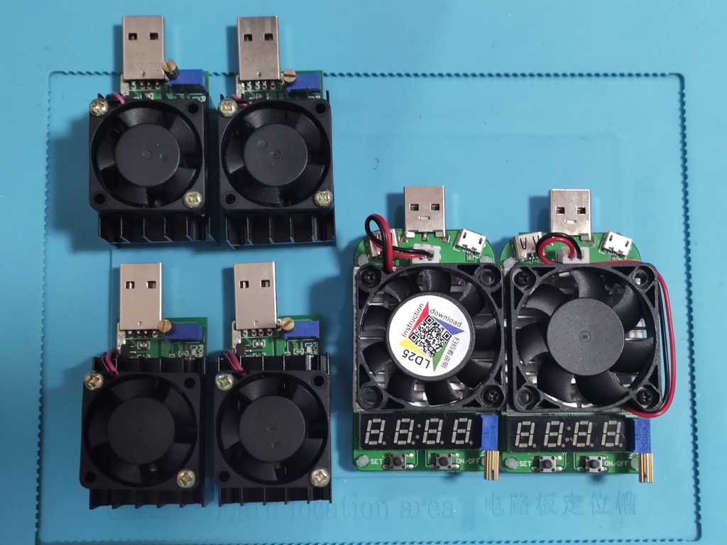

我呢隻係110W。
平時check十幾廿W嘅話,會用呢種小型USB直插式。
圖片附件: IMG_20200925_190218_resized.jpg (2020-9-25 19:09, 140.17 KB) / 下載次數 86
https://www.hkepc.com/forum/attachment.php?aid=2220279&k=f880e2bcb0fcbc190acd964023855e60&t=1781788237&sid=10lIzpECTSd

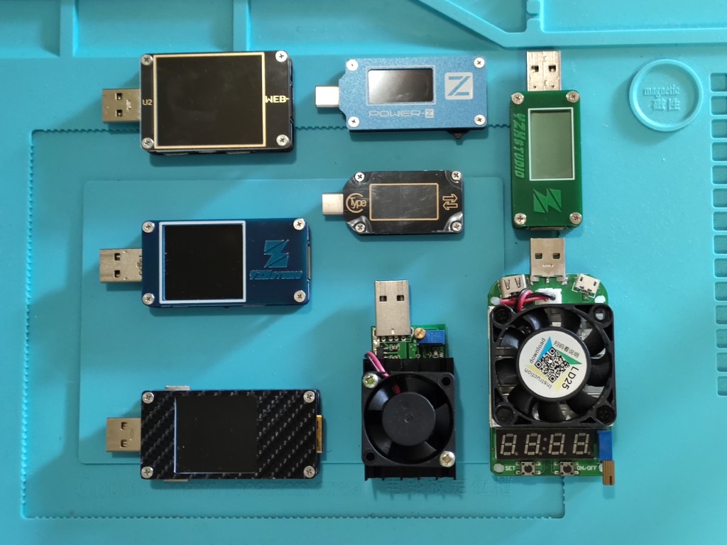

c hing 我買左 UD24 usb tester, rmb 120
你呢d 會唔會係二百幾蚊o個 d 專業級?
比一般級多左乜?
UD24 量埋DC55, micro USB, USB-A, type c, temperature probe
已經可以連BT出chart,
應該已經超我所需.
thanks
ssindy 發表於 2020-9-25 19:26
呢d玩具,有平有貴,自己覺得啱用夠用就可以了。

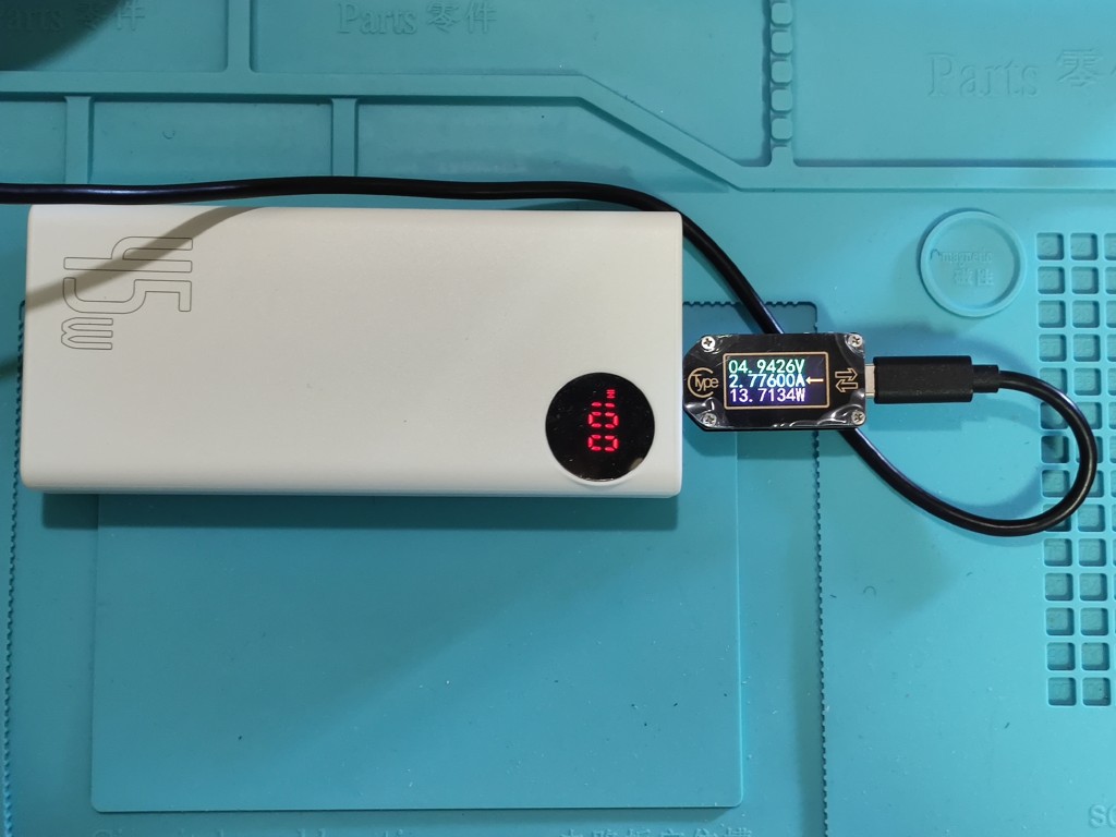

我係配 pinli QC 12V trigger, usb A 入, usb A 出,
呢個magic pro clone 的usb A 出唔到 12V 2A, type c 可以但taobao type c trigger 係去 DC55.
所以baseus 45W 有usb2 output 12V 2.25A 係好的野黎.
ssindy 發表於 2020-9-25 21:59
點解你 usb a 可以出到咁大的?
你usb A 出到 12V 3.4A wor.
why?
ssindy 發表於 2020-9-25 22:00
首先要糾正吓,呢隻Magic Fox 15000mAh,並唔係你所講嘅 "magic pro clone",隻尿袋本身係一間深圳廠家嘅ODM產品,係呢兩個(或更多)牌子攞佢嚟 "貼牌" 而已,唔存在 "clone" 呢個講法。
至於USB-A QC3.0 port,spec標示: DC 5V/2.4A, 9V/2A, 12V/1.5A,但 "點解" 實際出到12V 3.4A,原因係 "大多數" 尿袋幾個快叉ports嘅設計,"通常" 係共用同一組電源芯片管理電路,單port時各自可以行不同電壓快叉,而插上兩個(或以上)時,就限制喺5V,當然,亦有尿袋嘅設計可以幾個ports同時行快叉。
呢款尿袋本身可以輸出45W,佢12V檔位絶對有3A(或以上)嘅輸出能力,而相信佢USB-A port又冇額外採用硬件或軟件限流設計,所以就出到3.4A。
但個別產品會有唔同設計同限制,例如華為呢隻12000mAh 40W,雖然佢12V檔位亦係可以出3A,但佢就限制咗USB-A最高只可出2.4A。而隻ZMI紫米10pro亦係冇特別限制,仲可以出到3.5A。
USB錶之類嘅測試 "玩具",其中一個功能就係用嚟實測吓件嘢係咪 "符合" spec嘅 "標示規格"。
隻baseus 45W係咪好嘢就唔評論喇,最緊要自己覺得啱用。

老實講,若諗住用PD/QC尿袋誘騙出12V 2A (例如畀部Hi10x用),從DIY角度嚟講,我就prefer揀隻PD輸出能力達30W或以上,用條12V PD誘騙線,自行焊隻Type-C插頭,咁就唔使一抽二掕,亦毋需睇spec及考慮隻尿袋嘅USB口夠唔夠輸出能力。唔想改頭焊頭,PD誘騙線加隻DC轉Type-C adaptor亦可以,簡簡單單。
圖片附件: IMG_20200927_234707.jpg (2020-9-27 23:54, 50.64 KB) / 下載次數 66
https://www.hkepc.com/forum/attachment.php?aid=2220928&k=2e0fe425f60b6eaad1aba400f0c2fb60&t=1781788237&sid=10lIzpECTSd
圖片附件: IMG_20200927_232020.jpg (2020-9-27 23:54, 42.44 KB) / 下載次數 57
https://www.hkepc.com/forum/attachment.php?aid=2220929&k=d1c34d73f08c6460d07cbe51de343e7c&t=1781788237&sid=10lIzpECTSd
圖片附件: IMG_20200927_231913.jpg (2020-9-27 23:54, 44.69 KB) / 下載次數 60
https://www.hkepc.com/forum/attachment.php?aid=2220930&k=774caaca689ad3cf2db0c181bd394b08&t=1781788237&sid=10lIzpECTSd
圖片附件: IMG_20200927_233727.jpg (2020-9-27 23:54, 30.95 KB) / 下載次數 67
https://www.hkepc.com/forum/attachment.php?aid=2220931&k=867f7dbcc6216f8b5a31b8e78f70a9b7&t=1781788237&sid=10lIzpECTSd

呢隻Baseus 45W 20000mAh個電量顯示真係 "靠得住",顯示 "100" 已超過半個鐘,仍然仲扯緊13.7W叉電。
簡評:
1. 平(109人仔)。
2. 輕(約360g,對比其它20000mAh尿袋)。
3. 兩個輸出ports可同時行快叉(C1 + A2 或 A1 + A2),呢個價位尿袋嚟講比較少見到。
4. 快叉兼容性一般,PD口只有純PD及PD PPS,唔support其它快叉協議。
5. USB 1雖然support QC2.0/3.0 class B 20V,但唔support小米27W / 30W Turbo Charge mode。
6. 小米20W無線座充亦用唔到,長閃綠燈。呢款無線充電座最低要求係QC3.0 12V 1.5A (無線充10W max),若火牛係QC3.0 class B (20V),就可以行無線快充20W max。
7. 我呢隻單獨C口輸出廿幾W時,會有高頻嘯叫吱吱聲(可能係個別質量問題,未必隻隻係)。
8. 初段係以PD 15V 1.6A左右自叉電,最高大概只有24W,叉滿20000mAh容量,要畀少少耐性。
圖片附件: IMG_20201009_163151_resized.jpg (2020-10-9 16:57, 97.65 KB) / 下載次數 104
https://www.hkepc.com/forum/attachment.php?aid=2223295&k=f82bd863a9111829b0710d4e17551f93&t=1781788237&sid=10lIzpECTSd
圖片附件: IMG_20201009_172013_resized.jpg (2020-10-9 17:25, 98.81 KB) / 下載次數 97
https://www.hkepc.com/forum/attachment.php?aid=2223297&k=db0b0d4927aac3072f818eb17cf07588&t=1781788237&sid=10lIzpECTSd

好野來无人show 我
ssindy 發表於 2020-10-9 18:41
好嘢就唔算係喇,8項簡評,5項negative
勝在算平,粗用,OK啦。
作者: dcc2000    時間: 2020-10-9 20:47
同埋唔買充電頭 買充電寶好過
隻尿袋都要充電喎,乜唔使用充電器咩?
