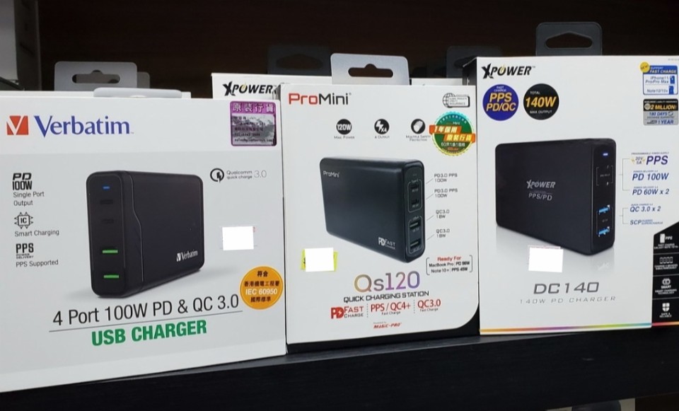

個售價任佢開(噏)㗎啫,同一件國貨產品,貼唔同嘅所謂香港/外國牌子,價格亦可以有分别。有人買嘢淨係睇(信)牌子,根本都唔會理會件嘢嘅來源。
當然,不同貼牌商家,售後服務可能會有分別,始終係羊毛出自羊身上。

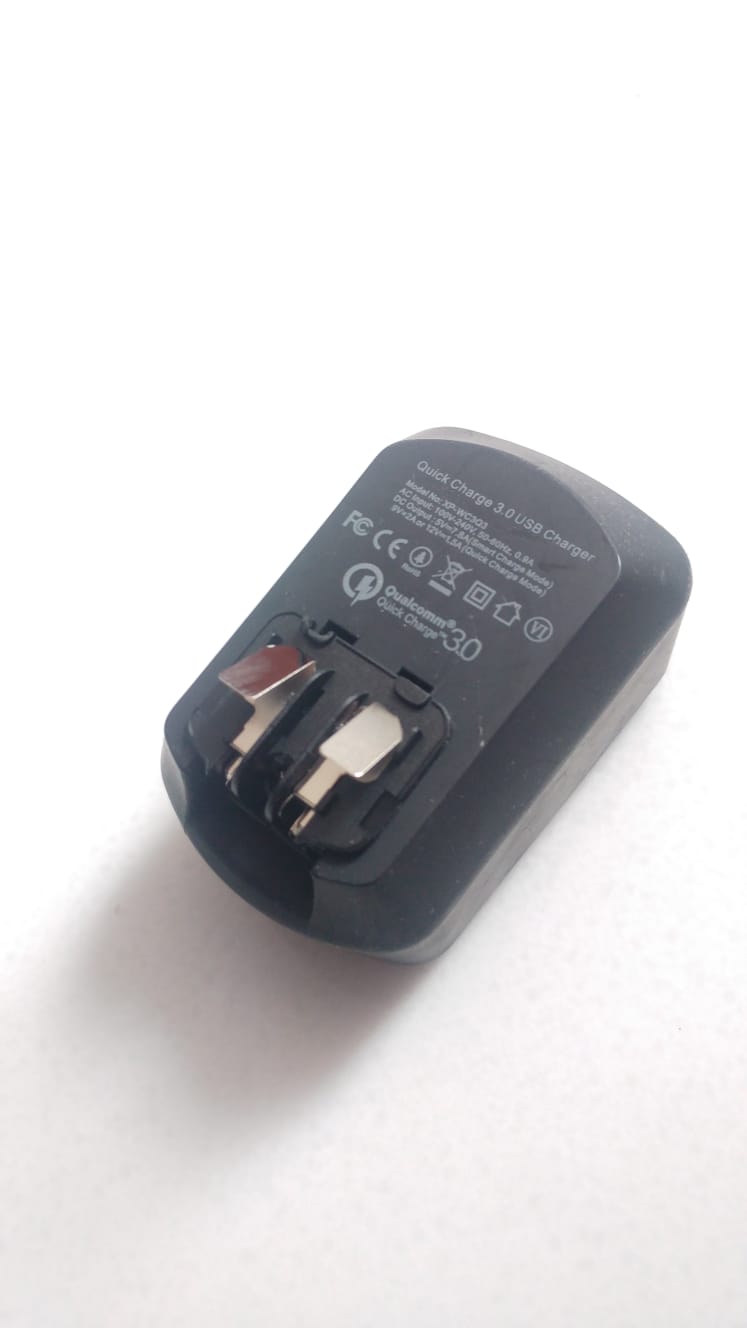

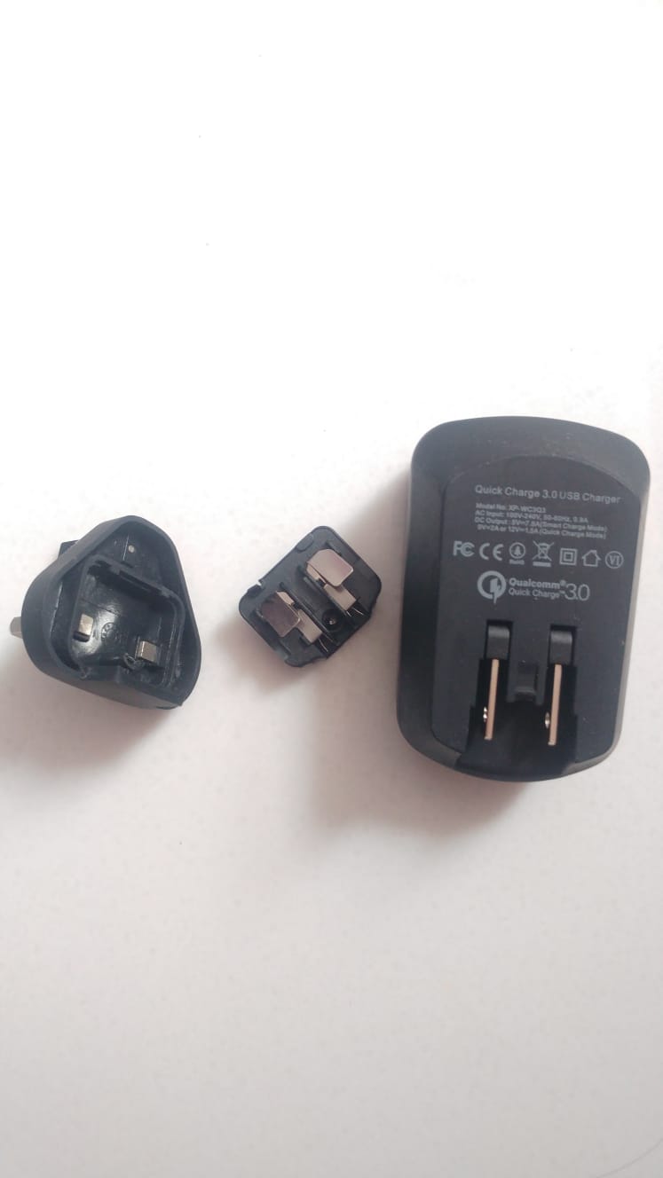

xpower D野我覺得QC真係麻麻
由初期WC3Q3 ,    單單用一個port QC3.0都好以熱到辣親手
仲要個port位係用半個USB,   搞到係插唔曬整個USB入去  USB係極鬆
之後有一日撞到佢,  結果個三腳插adapter就插係插蘇到
之後半個adapter就痴住個主體,   如果唔係拖把,   都唔知點蚊番出黎
e6b381e9-4448-49cd-b702-0311fc9b107c.jpg 5281777e-c9b9-4c95-adf1-b8cfc50d2fde.jpg
最後用AA膠痴番,半年後壞埋

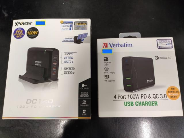

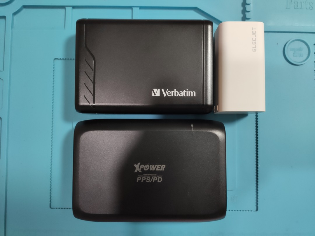

依家大部份新款所謂 "智能功率分配" 嘅多ports PD牛,都會有咁嘅情況,因為PD ports需要斷一斷電更新PDO。部份新產品已改良PDO更新速度,感覺上可能會好少少。
你講嘅魔法pro貼牌貨QS120,佢本身嘅設計只係兩個C ports互相有影响,單port時100W max,兩ports變為60W max + 60W max,當插第二件PD device時,實際上亦係會斷一斷電,去更新PDO,但佢兩個USB-A係完全獨立,插拔時亦唔會對C ports有影响,若多ports同時使用時,經常插拔devices嘅話,影响較少。而交叉pro嗰隻,太過 "智能",互相影响嘅機率較多。
兩款貼牌貨我都用過,整體嘅講,2C2A呢款稍優於2C3A。

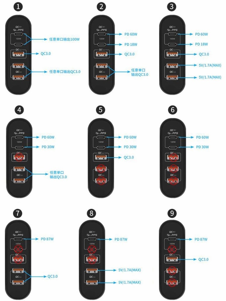

喺呢個post都有師兄提過插switch嘅問題。
https://www.hkepc.com/forum/view ... page%3D1&page=8
佢嘅 "智能功率分配",幾個ports相當 "智能",好處係唔畀用家有機會overload隻牛,"相對安全"。
師兄依家插邊個 C port? 同埋其它ports插/用咗乜嘢? MFI Lightning線插住火牛,就算冇插iphone/ipad,隻牛都有可能當你插咗devices,影响到C port嘅PDO。

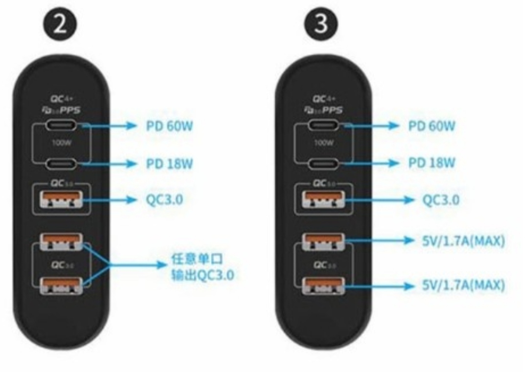

我通常長插typec to type c插ipad,如果有時都會插MacBook (Retina, 12 英吋, 2015年初) 本身應該<30W
第二個通常插typec to lightening iphone se/少插switch/或者急住充電既iphone xs max
第三個長插一個3合一無線叉電,叉iphone xs max + apple watch + airpod pro
第四個長插mirco usb 有時有d舊android 電話或者其他無線耳機
第五個間唔中唔夠用拎黎用唔係長插,可能插usb-a to 其他頭

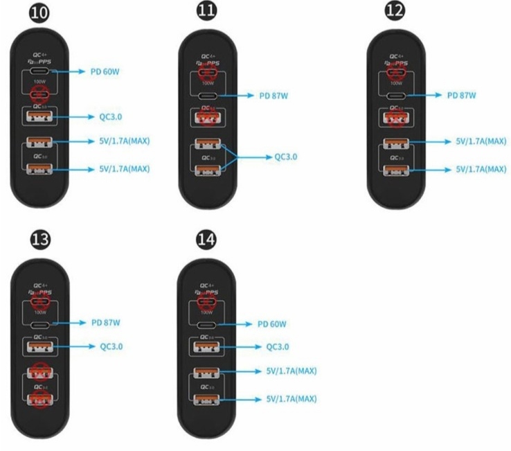

師兄應該係以下呢兩種使用情況,所以C2口其實只 "分配" 到18W,插switch + docking時好大可能唔夠功率,導至reset。呢款5 ports,實際上係4路DC-DC快叉電路,下面兩組USB-A係共用一組,同時插devices時會固定為5V 3.4A max,若兩件devices耗電超過預設電流,亦會導至reset。部份3 ports,4 ports牛,亦係使用相同設計,"同時" 行快叉時其實只可以2 ports及3 ports,3 ports,4 ports齊插時,其中有兩個ports係 "共享" 5V。
至於MFI Lightning線,不論係USB-A to L,還是C to L,當條線插入火牛後,就算冇插手機/ipad,因Lightning頭內置專用芯片,有耗電,所以火牛會認為嗰個port插咗件device,會調節其它ports嘅輸出功率。
