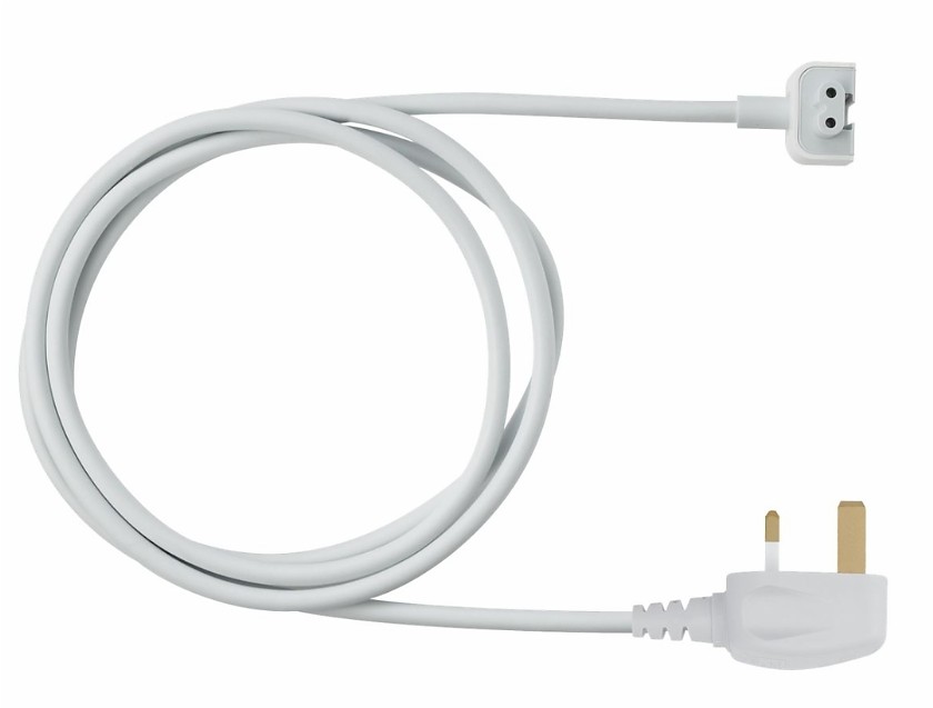

作者: ccc123    時間: 2021-6-23 08:27
that's a power cord.....
作者: thankyouabc    時間: 2021-6-23 09:16
本身雙絕緣就唔使接地。
Apple 條綫係有三隻金屬腳,不過另外嗰頭得兩條綫出,根本就無接地。

回覆 1# ToNg.
你俾條電源線出來有咩用?
唔係,你買有usb 的拖板米得羅。
另外蘋果充電器在充電頭網有拆解,你所說的第三金屬腳都係冇接地的

大apple 頭+ 呢條線
想知有無其他有
Thanks

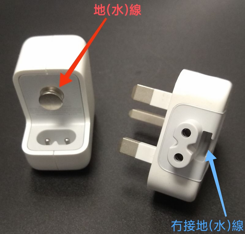

作者: dcc2000    時間: 2021-6-23 15:49
原裝Apple可換插頭嘅火牛,圓型金屬位置係接地線,只不過各款轉換插頭實際上係冇接,而呢條原裝英規電源線(延長線),係3芯有接地線的。
