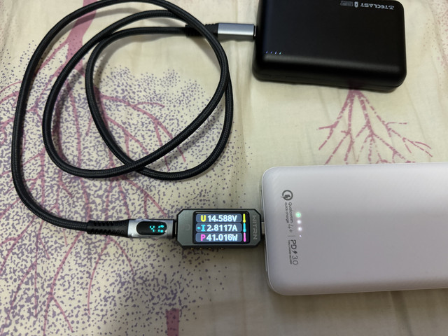

首先係 Savewo,維簡 C2 功率讀數為 42W 左右,而 Savewo 顯示 37W,誤差達到 11.9%。
到某特賣城雜牌,維簡 C2 功率讀數為 42W 左右,而雜牌顯示 43W,誤差 2.38%。
測多一次,話唔定係我隻 C2 嘅問題呢?今次加埋 C4 參與測試。
今次就由某特賣城雜牌測先。呢次雜牌同維簡 C2、C4 讀數一致,都係 42W。
然後 Savewo 再嚟一次,結果⋯⋯都係一樣,C2、C4 讀數依然係 42W,
而 Savewo 繼續有自己嘅想法,都係顯示 37W。
可能咁啱我呢條有問題呢!開多條鈦原色試下先。
點知一開就開到另一個驚喜:
高溫提示紙買一送一!
畀多咗好過畀漏咗嘅,冇問題,冇問題。
用呢條再測一次功率顯示更重要。
依然係顯示 37W,好有個性。
睇嚟出廠之前冇校準過顯示讀數。

又講返 savewo 個顯示讀數嘅準確度,
其實如果係測試低功率嘅話(4W & 8W),條線測出嚟嘅數值大致上係準確嘅。
不過買得呢啲線,就梗係唔會淨係用嚟測低功率設備啦。
同某特賣城雜牌(下)嘅顯示屏幕對比,savewo(上)嘅 PD 字體大啲,
以及兩者顯示顏色有少少色差,除此以外可以話係冇分別。

作者: hk133    時間: 2023-11-30 17:39
本帖最後由 hk133 於 2023-11-30 10:15 編輯
正當大家以為評測已經結束,後續又嚟啦。
我一直好好奇,究竟係咪真係讀數未校準導致數值顯示唔準確,於是今日又試多次。
結果今次得出一個新發現。大家可以睇下以下兩張圖,同一條線,其他測試工具一樣,咁到底兩張圖有咩唔同,搞到讀數一次準另一次唔準?(點擊圖片查看原圖)
大家睇真啲,一陣開估。
恭喜 moochi CHing 最快搵到兩張圖不同之處,
冇錯,一個係測輸入,另一個係測輸出,
Savewo ProCable LED 測輸入嗰時(黑尿袋 -> 白尿袋),測量數值偏差不大,證明條線唔係未校準。
係測輸出嗰時(黑尿袋 <- 白尿袋)先會出現 >10% 數值誤差,
但既然有顯示,而且顯示數值唔係差太遠,咁就可能係裡面嘅硬件有設計缺陷?
我推測係調轉測嘅話,裡面某一樣部件會干擾到測量過程,引致出嚟嘅數值有較大偏差?
我同時有測埋雜牌嗰條,但雜牌似乎冇呢個問題,測輸出同輸入嘅數值偏差都係差唔多:
(點擊圖片查看原圖)

作者: hk133    時間: 2024-2-27 19:09
經過由舊年11月27日,到今年2月20日嘅漫長溝通,多次等待 Savewo 嘅電郵回覆之後,終於等到佢哋回覆安排換貨,但就冇回應係個別問題,抑或佢哋啲貨全部都係咁。
換咗拎返屋企試,結果終於確認,
佢哋應該係成批貨都有問題?
換完都係一樣,插輸出端測出嚟嘅功率讀數依然係有好大誤差,
仲衰過深水埗某特賣城/淘x多一早賣緊嘅同款雜牌貨。
(點擊圖片查看原圖)
CS 回覆慢、產品質素又差過同類,ProCable LED 真係買唔過。
