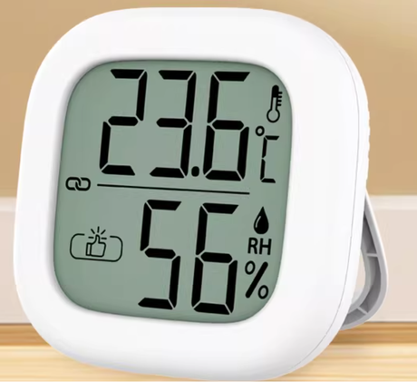

作者: jackyyu    時間: 2026-2-27 22:26
回覆 12# 風十三
你指呢款?
我買左幾個月, 用緊宜家出既充電池, 但唔夠兩個月就話無電, 請問你用邊款池?
圖片附件: 002.png (2026-2-27 22:24, 121.06 KB) / 下載次數 16
