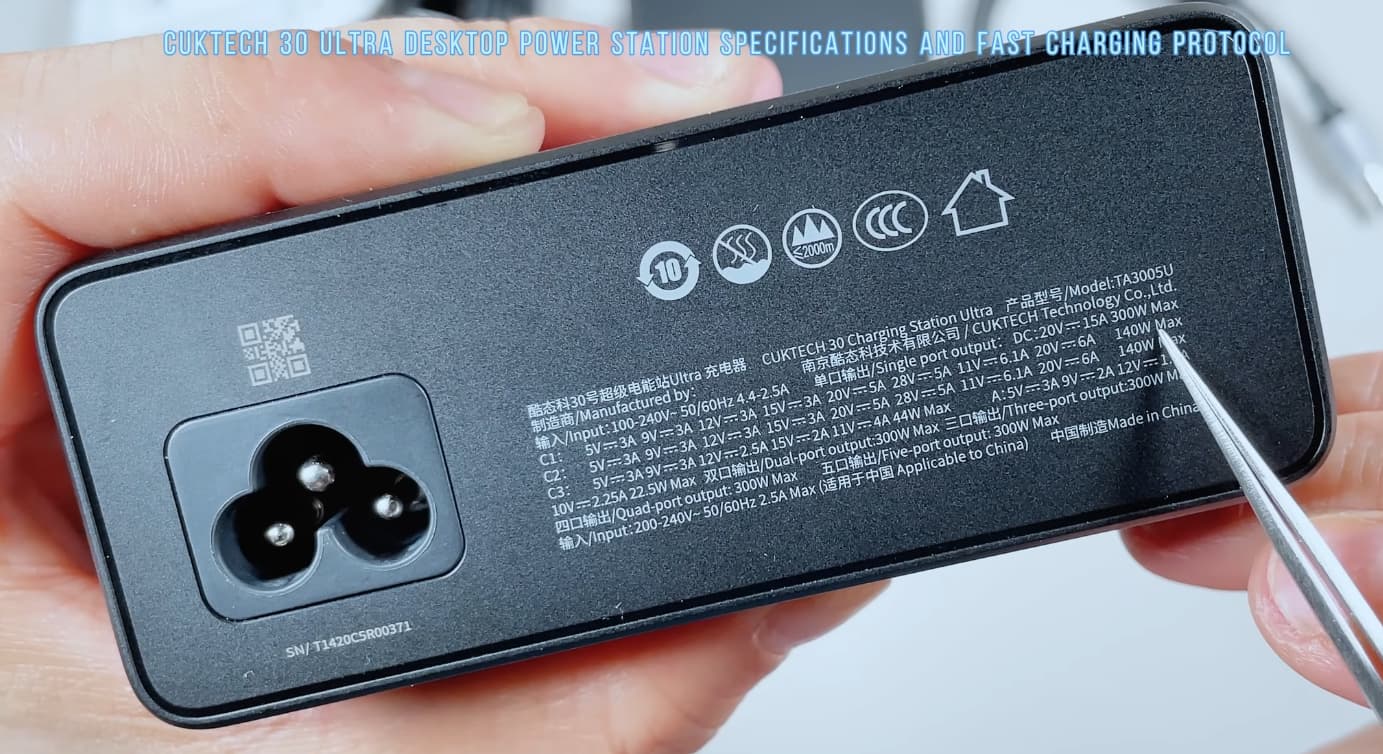

作者: ToNg.    時間: 2026-5-14 03:11
綠聯接咗地,當然0V
cuktech兩腳無得接地
肥寶 發表於 2026-5-10 10:42
圖片附件: Snipaste_2026-05-14_03-08-41.jpg (2026-5-14 03:10, 31.86 KB) / 下載次數 0
https://www.hkepc.com/forum/attachment.php?aid=2525596&k=6634ae7cdf84b8f570803a129597877e&t=1781022725&sid=484rOjQfLQ
圖片附件: Snipaste_2026-05-14_03-09-02.jpg (2026-5-14 03:10, 147.46 KB) / 下載次數 1
https://www.hkepc.com/forum/attachment.php?aid=2525597&k=e73c5dc799a94afff81db9dd45d6535a&t=1781022725&sid=484rOjQfLQ
作者: 肥寶    時間: 2026-5-14 07:41
ToNg. 發表於 2026-5-14 03:11
    我睇錯,以為係兩腳嗰款,之前用過30 ultra 無麻痹
