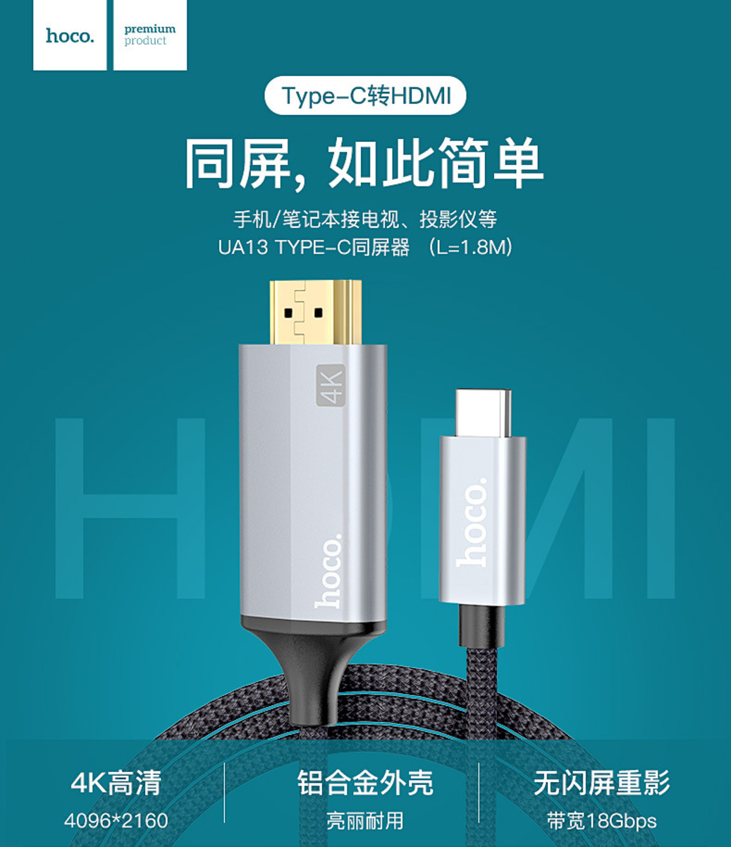

作者: 200801    時間: 2020-4-19 18:08
類似呢種
作者: lio    時間: 2020-4-19 19:00
類似呢種
200801 發表於 2020-4-19 18:08
    你搞錯左, 你哩種係TYPE C轉HDMI, 唔係HDMI 轉TYPE C, 淘寶同市場上99%都係TYPE C轉HDMI

作者: 200801    時間: 2020-4-19 20:37
你搞錯左, 你哩種係TYPE C轉HDMI, 唔係HDMI 轉TYPE C, 淘寶同市場上99%都係TYPE C轉HDMI ...
lio 發表於 2020-4-19 19:00
呢種??
SW需另外供電,應該用唔到

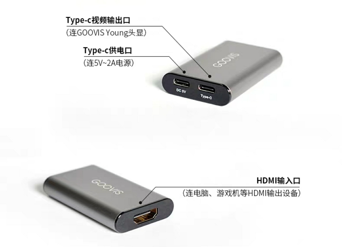

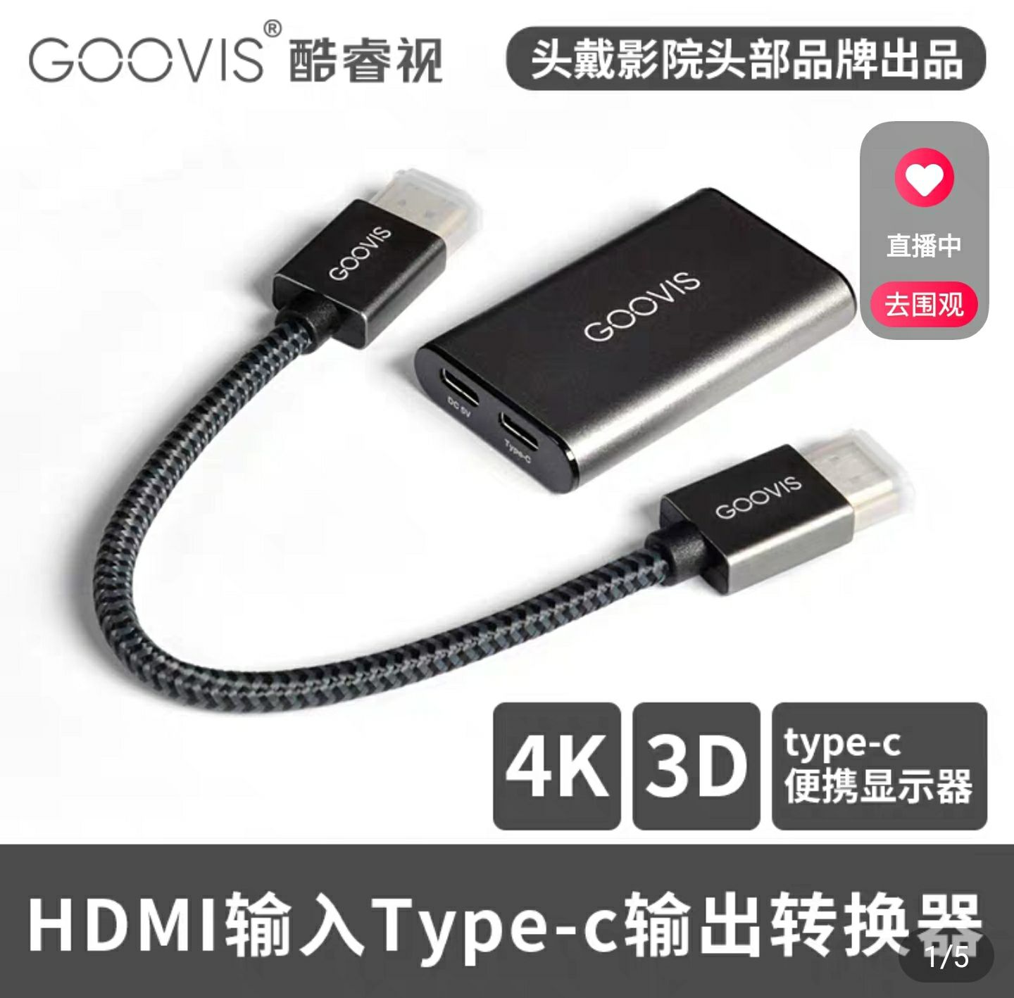

作者: 餓狼    時間: 2020-4-19 20:43
樓主可以睇下
199人仔
森林應該都有類似嘅convertor
圖片附件: Uploaded_via_HKEPC_IR_Pro_Android(35a36).jpg (2020-4-19 20:42, 139.65 KB) / 下載次數 82
https://www.hkepc.com/forum/attachment.php?aid=2188317&k=35538ffbdd6d1eba302c3b41e6ca29a0&t=1781420830&sid=484z9VZozX
圖片附件: Uploaded_via_HKEPC_IR_Pro_Android(45116).jpg (2020-4-19 20:42, 110 KB) / 下載次數 83
https://www.hkepc.com/forum/attachment.php?aid=2188318&k=f8a608a5a570e4aefd4a93389891defa&t=1781420830&sid=484z9VZozX
作者: lio    時間: 2020-4-19 21:56
呢種??
SW需另外供電,應該用唔到
200801 發表於 2020-4-19 20:37
    大大隻TYPE-C轉HDMI
作者: lio    時間: 2020-4-19 22:17
樓主可以睇下
199人仔
森林應該都有類似嘅convertor
餓狼 發表於 2020-4-19 20:43
    哩隻新出應該得, 我剛才下單買左, THX U提供好野
森林我都搵過無TYPEC-C TO HDMI
試咗呢隻唔 work

作者: wonglo    時間: 2020-4-20 23:26
回覆 20# lio
我買錯咗

wonglo 發表於 2020-4-20 23:26
    你試下買餓狼CHING介紹個隻, 我都入左
森林我都搵過無TYPEC-C TO HDMI ...
lio 發表於 2020-4-19 22:17
你最問吓店主確定先買,因為佢寫5V輸入。
Switch 5V會出唔到TV Mode。
我部大陸手提屏都係 C to C 線就出到。我估你可以Check 埋你自己個 Mon 係咪都可以。

作者: lio    時間: 2020-4-24 23:07
個HDMI轉TYPEC到左, 真係轉到TYPEC, 仲要勁到HDMI一線通推到我隻13吋MON, 我而家先知我部X270 HDMI PORT竟然可以出到5V2.5A以上真西利!
