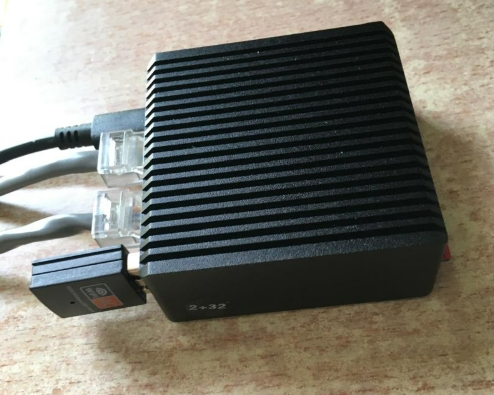

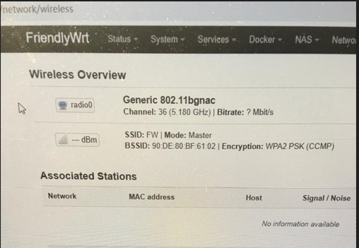

R3S配Realtek 8811CU Wi-Fi adapter用FriendlyWrt
终于找到一个USB Wi-Fi adapter, Realtek 8811CU,在淘宝有的卖。我安装在R3S,只能Wi-Fi 4中2.4GHz/5GHz选,就是2.4GHz or 5GHz,不能both,should be either one。
现在用旧的"rk3566-sd-friendlywrt-21.02-docker-20250324.img.gz",可以接上Realtek 8811CU,但是在系统OpenWrt却没有driver,所以detect不到,只有FriendlyWrt旧版有,新版的FriendlyWrt 24.10就不行。

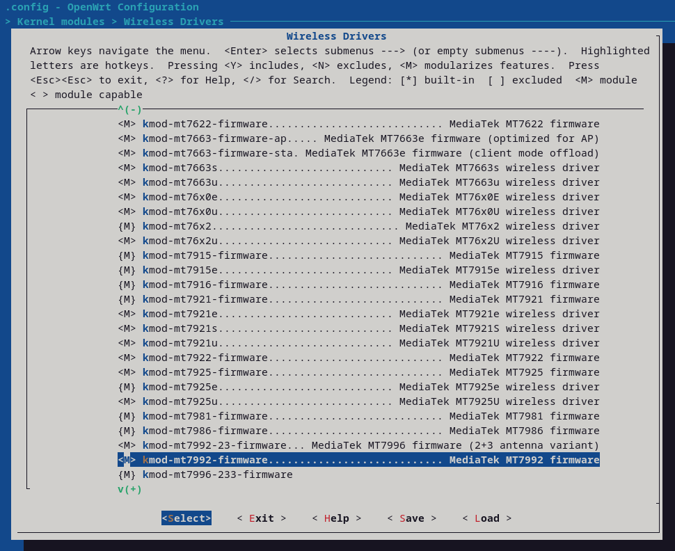

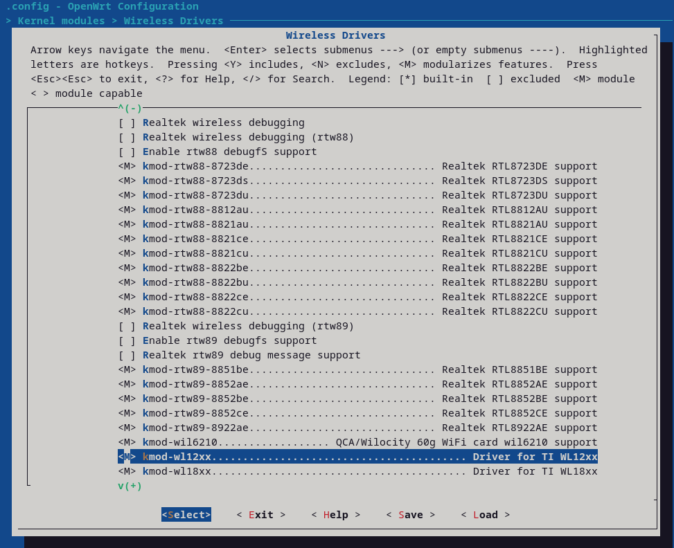

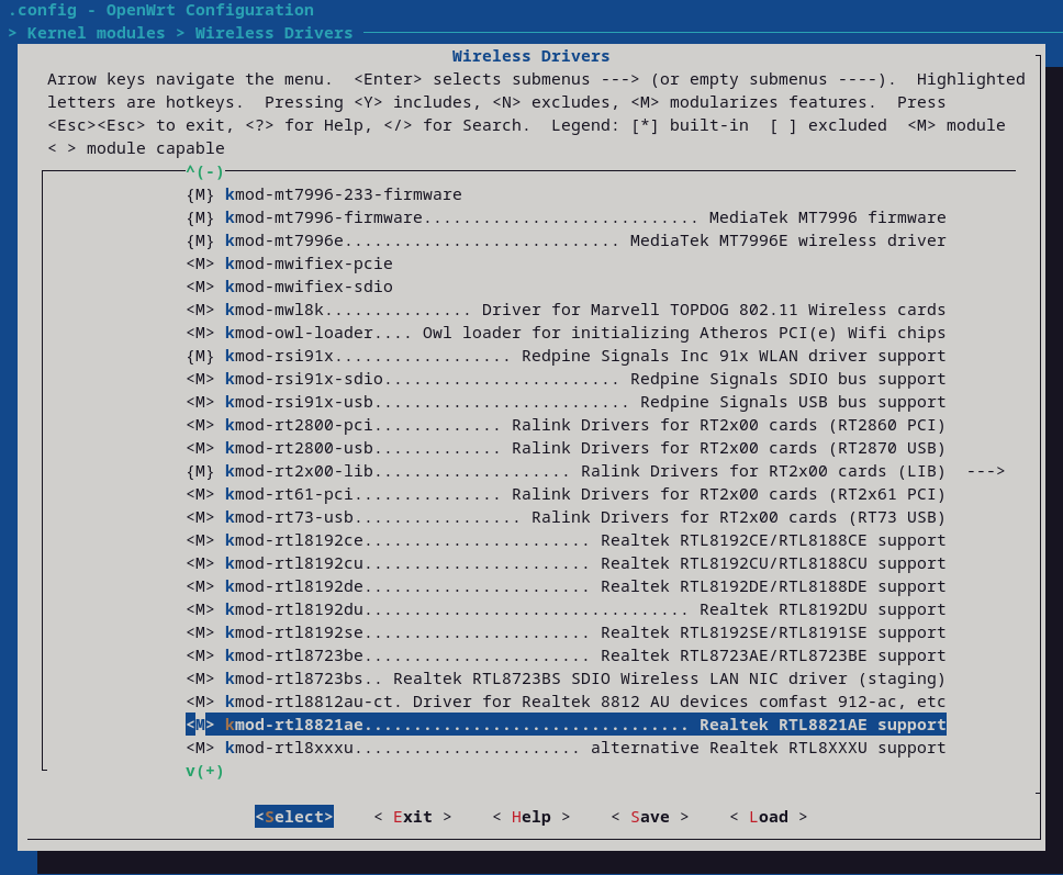

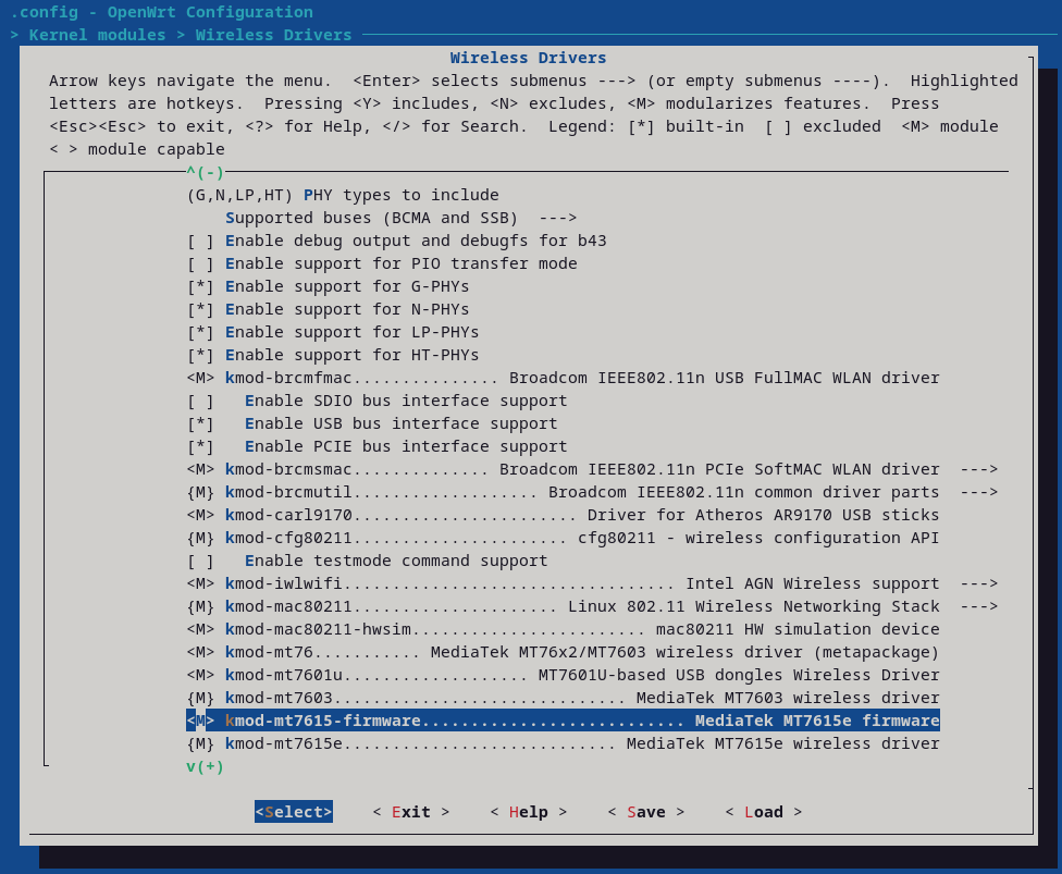

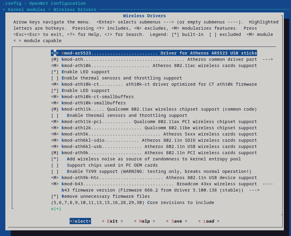

OpenWrt 24.10.1 make menuconfig中Wireless Drivers
我把OpenWrt的source package用"make menuconfig"->"Kernel modules"->"Wireless drivers",将这个lists都显示出来,慢慢你就知否driver是否存在。
我之前买了Realtek 8811CU是否on the list? 在List 4最后1行"kmod-rtl8xxxu"有"alternative Realtek rtl8xxxu support",可以"kmod-rtl8811u",而我的Realtek 8811CU不在"kmod-rtl8811u",因为没有"C"字。
现在我兴趣"MT7612U"的USB Wi-Fi adapter在List 3头第九行"kmod-mt76x2u" "MediaTek MT76x2U wireless driver", "MT7612U"都在"MT76x2U"里面。这里感谢fakeman的提供MT7612U参考。

作者: fakeman    時間: 2025-4-22 02:16
我把OpenWrt的source package用"make menuconfig"->" ...
张无忌 發表於 2025-4-21 20:13
    好地地做咩走咗去 compile??kmod-mt76x2u 就咁安裝咪得囉????
