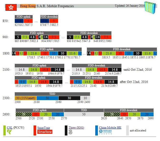

hangyodonsayuri 發表於 2017-8-9 23:01
以技術角度黎講,frequency 越高,bandwidth 越大,速度越快,但coverage 較差,相返frequency 越低,bandwidth 較細,但coverage 較遠,以師兄個情況計,應該係smc 起屯門公路較差有關,就好似csl 起地鐵站接收較差不樣
csl. 網終容量大過smc ,但csl. 全香港客戶最多,當中包括1010, 前身pccw 客戶  sun mobile, 仲有cmhk (pccw 3g), cm mobile(csl) 和中國聯通香港(pccw/csl)
雖然smc 網絡容量少,但smc 客戶都相對較少,以前smc 係香港咁多間網絡商中,只有smc 無租網比其他公司,但依家就租左比hkbn ,但hkbn 客戶唔多,只有10 萬,所以smc 係最穩定,特別係起有限的基站情況下(例如地鐵站, tunnel),係最穩定

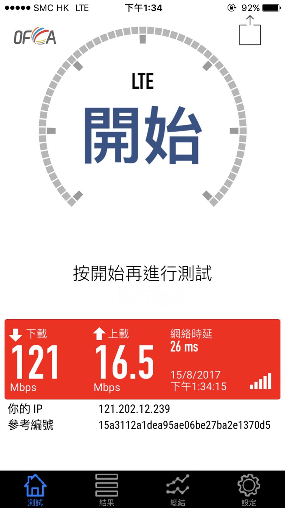

作者: 日本和牛    時間: 2017-8-15 20:11
北角站月台 破百
圖片附件: smt (Copy).jpg (2017-8-15 20:11, 104.8 KB) / 下載次數 3
https://www.hkepc.com/forum/attachment.php?aid=2004707&k=425ee580198836d93b09cff7fda968db&t=1781360005&sid=u4Wt0a3and

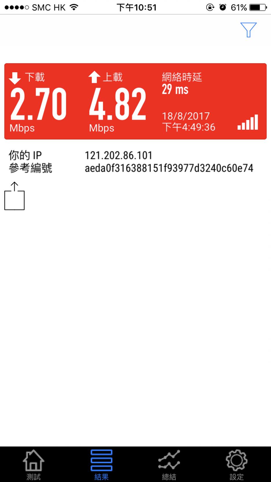

作者: 日本和牛    時間: 2017-8-18 22:53
回覆 28# ronan
    呢個台 市區地面平均速度唔快
圖片附件: smt (Copy).jpg (2017-8-18 22:53, 78.92 KB) / 下載次數 1
https://www.hkepc.com/forum/attachment.php?aid=2005421&k=f57219400182a3802346f6bd47b9b95f&t=1781360005&sid=u4Wt0a3and

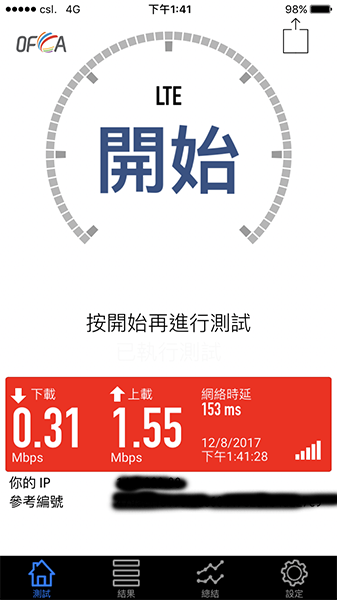

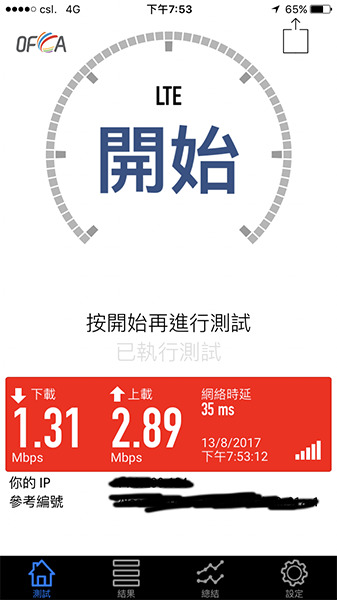

作者: ronan    時間: 2017-8-18 23:14
回覆  ronan
    呢個台 市區地面平均速度唔快
日本和牛 發表於 2017-8-18 22:53
有3mb 都已經好好了
csl. 起地鐵tunnel 入面,儲值咭只有300k, 月費plan 只有1.3mb
玩交友apps load 相都lag lag 下,有時仲load 空氣,要一埋站情況先會解決
中國移動通信和香港移動通訊都差不多,唔可以移動時下載野
XDXDXDXD
