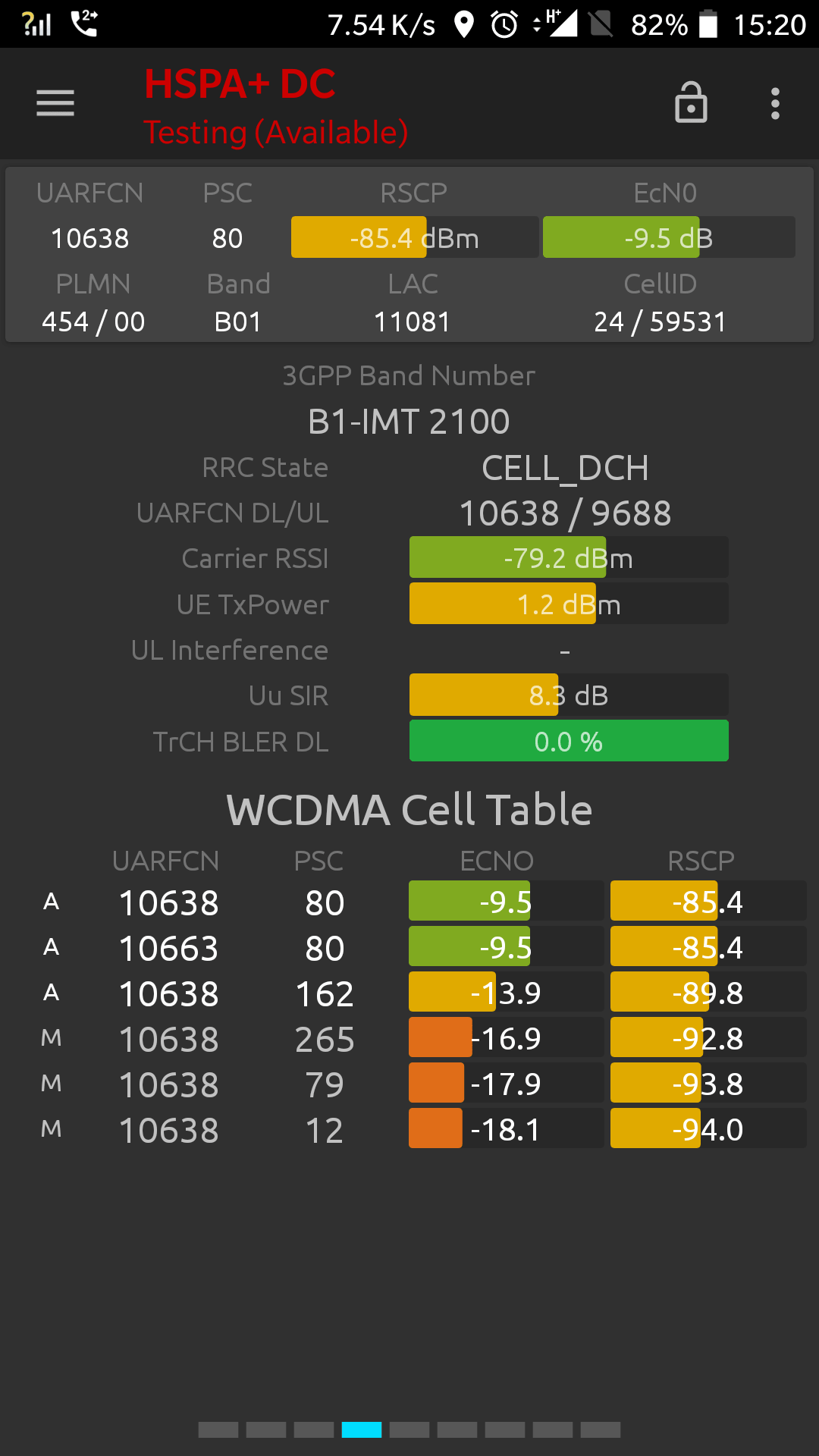

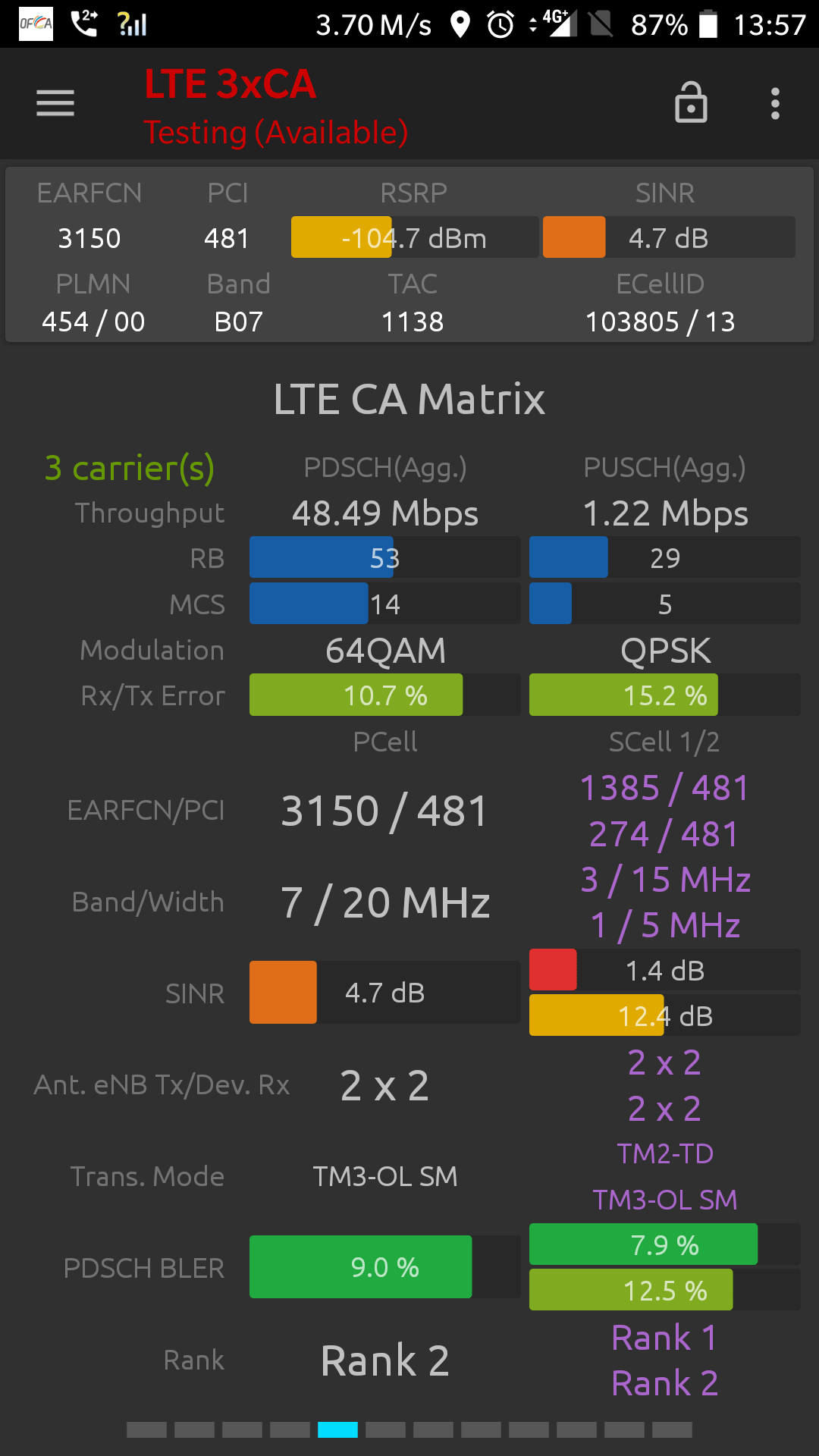

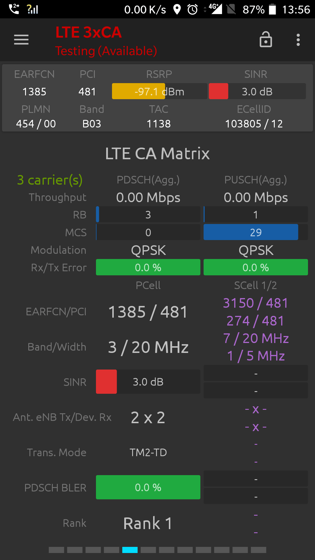

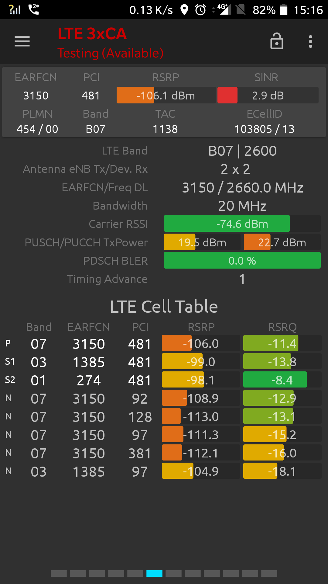

測試地點:鰂魚涌太古坊
手機型號:OnePlus 5 - FW 4.5.10
測試軟件:Qtrun NSG 1.8.0 https://play.google.com/store/ap ... QuickTest&hl=en
LTE EARFCN:274 - 5Mhz x 2 - Uplink (1944.9 - 1949.9 MHz) - Downlink (2134.9 - 2139.9 Mhz)
WCDMA UARFCN:10638 / 10663 - Uplink (1935.1 - 1944.9 Mhz) - Downlink (2125.1 - 2134.9 Mhz)
截圖:
圖片附件: Screenshot_20171003-135648-min.png (2017-10-3 15:39, 49.21 KB) / 下載次數 40

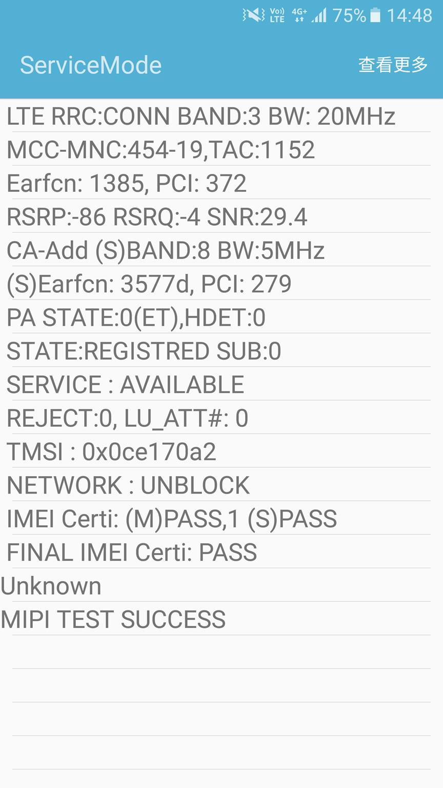

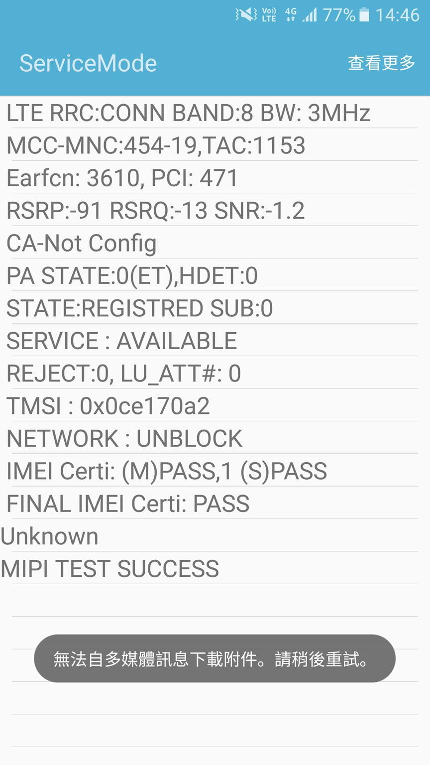

作者: 日本和牛    時間: 2017-10-15 14:57
係地鐵隧道內接收過band8+band3頻段CA

作者: 日本和牛    時間: 2017-10-15 15:16
地鐵隧道內接收band8+band3 CA情況
